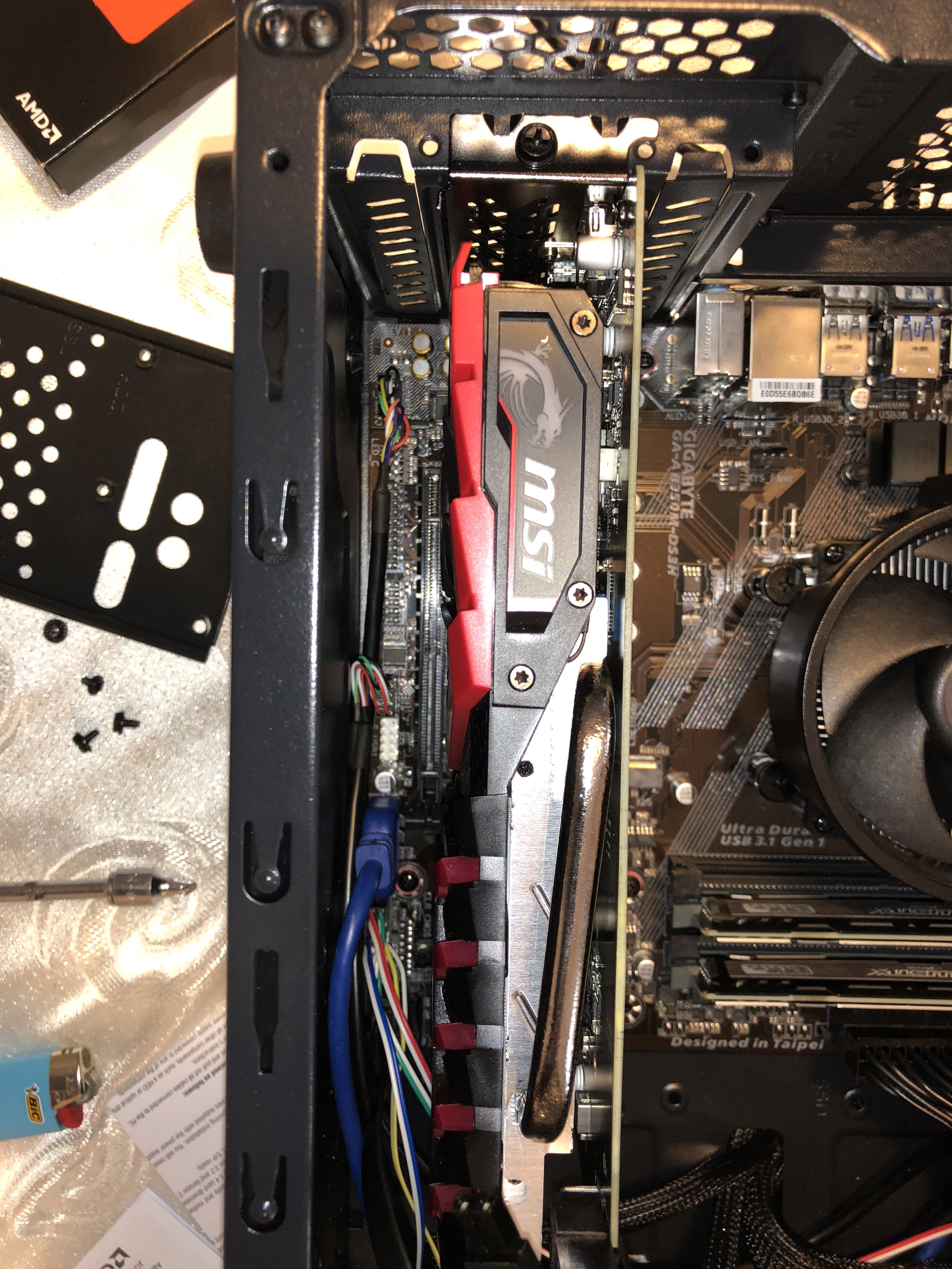

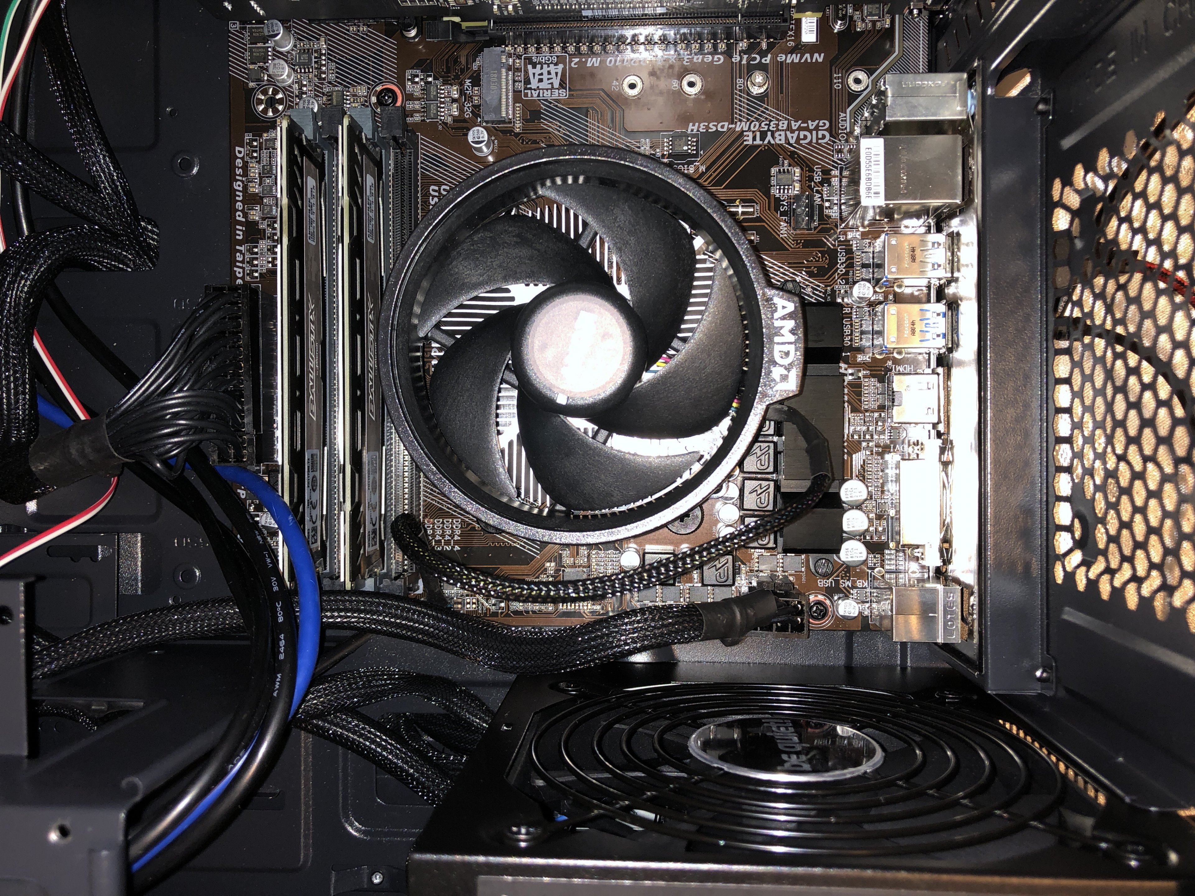

Und welche Hardware versteckt sich da nun hinter den Bildern?
Ich seh da nen Gigabyte AB350M-DS3H Board, nen AMD-boxed-Kühler, irgendeinen Crucial-RAM, irgendeine MSI Grafikkarte.
Welche CPU genau - keine Ahnung, welcher RAM genau - keine Ahnung, welche Graka genau - keine Ahnung, welches Netzteil - keine Ahnung ... reicht das nun damit uns die Hardware mit ihren Verkaufs-/ Modellbezeichnungen nennst?

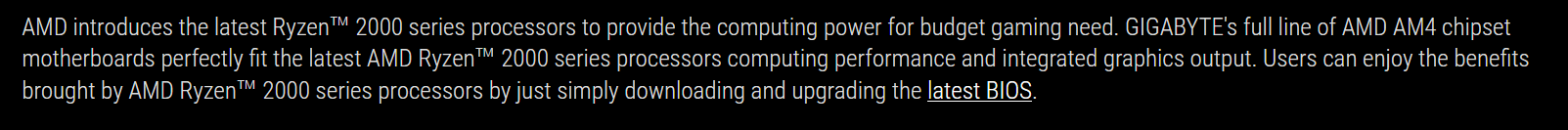

Die CPU wird ab BIOS F1 unterstützt. Daran sollte es also garnicht liegen ;)

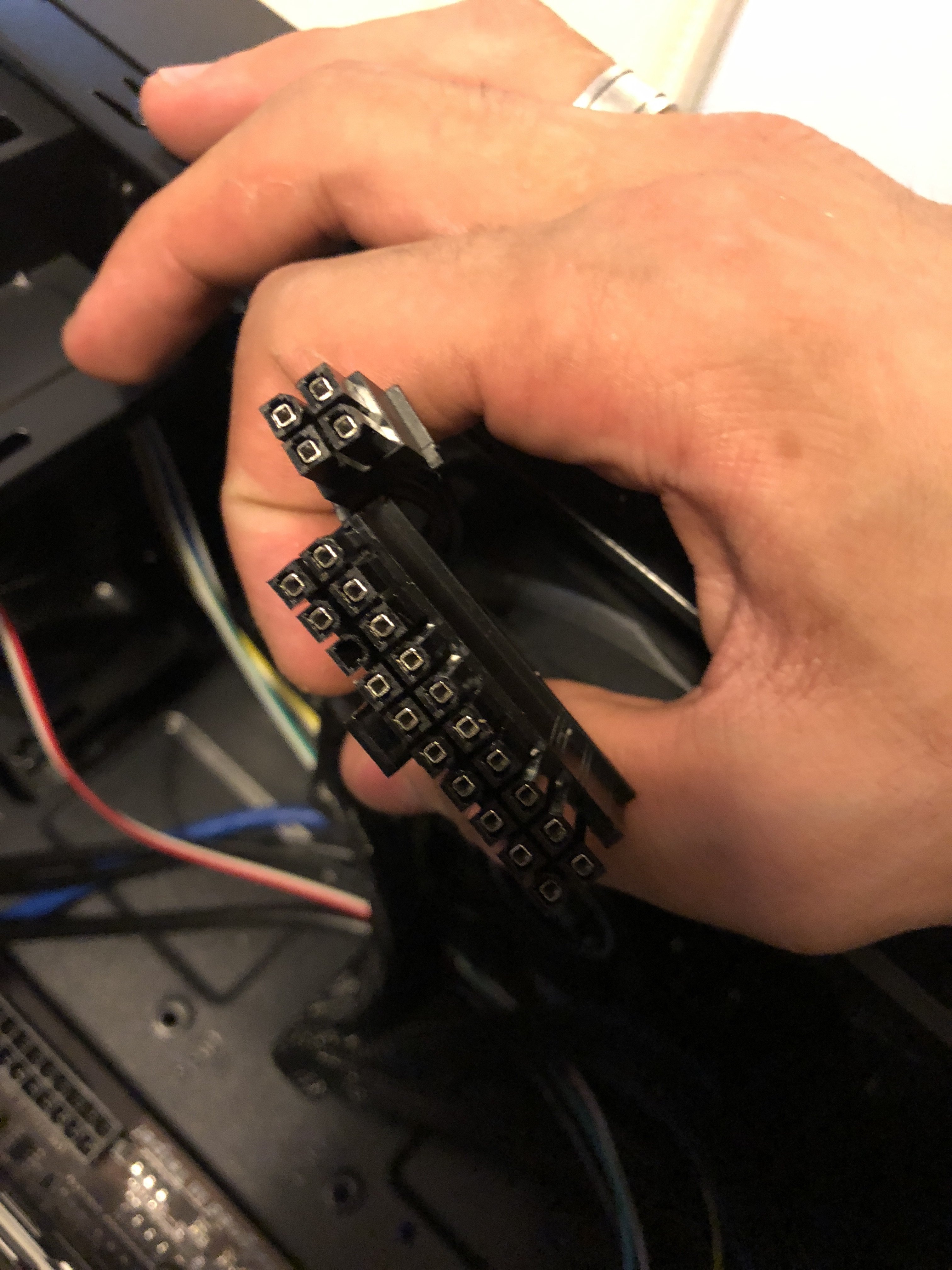

sehe ich schief oder ist der ATX Stecker nicht richtig eingesteckt?!

Bei dem einen loch ist nichts drinn ist das normal?
