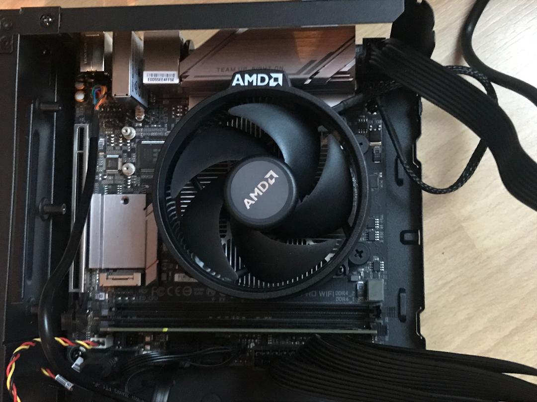

Folgendes System:
G.Skill DIMM 16 GB DDR4-3000 Kit Arbeitsspeicher, F4-3000C16D-16GISB
MB Gigabyte B450I AORUS PRO Wifi(B450,AM4,mITX,DDR4,VGA,AMD)
Netzteil Cosair SF 450 GOLD
Zotac 1070 mini
Ryzen 5 2600 + Cooler Box
1x SilverStone SST-FN123 Kühler
Ich bräuchte Hilfe beim Erstboot, alle Kabeln stecken richtig, die Graka wird mittel Rise Card ins Gehäuse platziert.
Problem ist das ich nur ein schwarzes Bildschirm kriege beim booten.
Ich habe es mit der Graka ausprobiert tut sich nichts, sie ist aber an da warm wird !
Ohne Graka hdmi direkt am mainboard angeschloßen (laut Handbuch onboard grafik aber auf homepage und verpackung nix zu finden) selbes!
Die Graka hat ein DP,hdmi und dvi anschluß? Meint ihr über anderen Anschluß könnte helfen.
Am Mainboard befinden sich hdmi und DP.
Der Prozessor ist richtig drinne, da man sich gut am Eckpfeil orientieren kann.
Das Mainboard ist auch extra für die Ryzen 2 Generation ausgelegt, muss da evtl. neues bios update gemacht werden, denke
aber eher nicht weil es dafür ja auf den Markt gebracht worden ist.

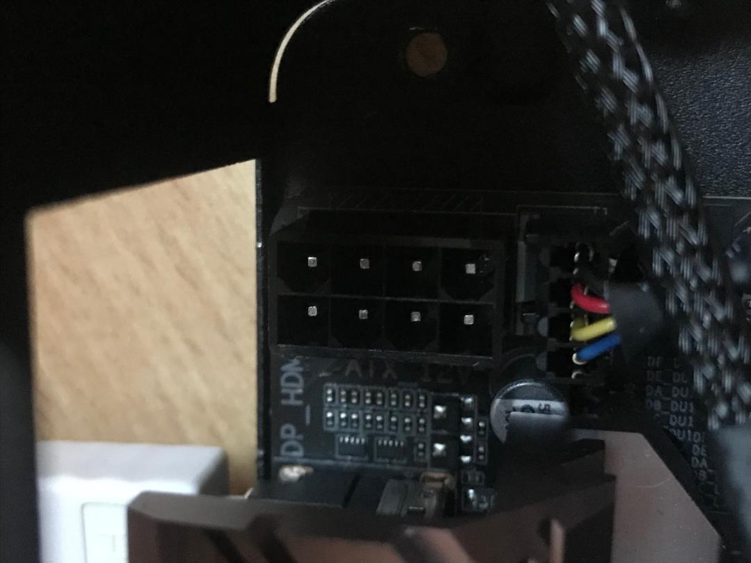

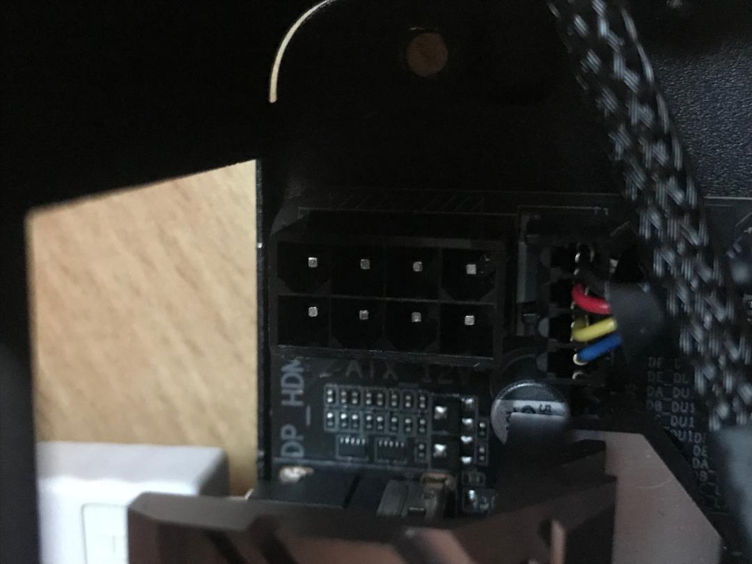

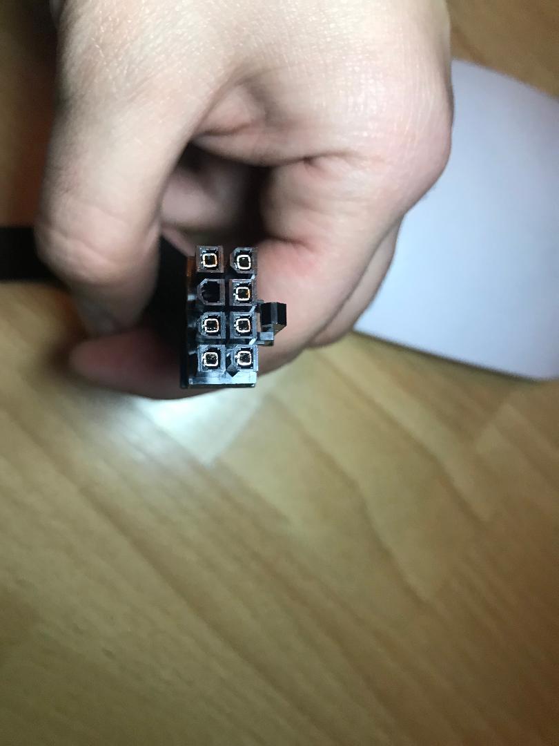

Was mir noch aufgefallen ist sind die PINS des 8v/12v anschluß neben der CPU.
Es gibt einmal eckige kanten und ovale, die in der Reihenfolge nicht wirklich passen, ist das relevant?

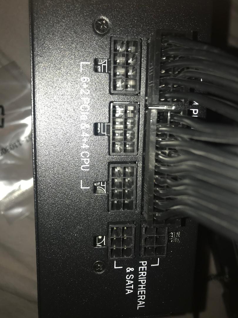

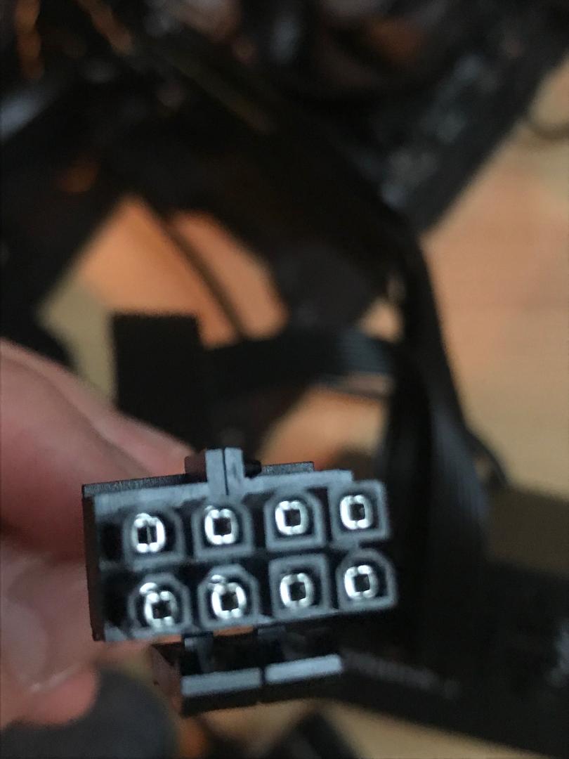

Ich glaube du verwechselst da einen 8-Pin PCIe Stromstecker des Netzteils für eine Grafikkarte mit dem benötigten 4+4 Pin ATX/EPS Stecker, der aufs Mainboard gehört.
Und die Grafikausgänge am Mainboard kannst bzw. musst du ignorieren, da deine CPU keine integrierte Grafik besitzt. Der Monitor muss in deinem Fall zwingend die Grafikkarte.
Das ist der flasche Stecker. Da muss es eigentlich einen geben den man in 2 x 4 Pins teilen kann. Ich glaube die Kabel sind gelb/schwarz.. Und ja, wie mein Vorredner schon sagte, ohne GraKa wird das nichts.

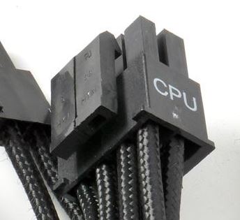

Foto 1 Da gehört dieses Kabel rein:
Das Andere zusammenfügen und an die Grafikkarte:

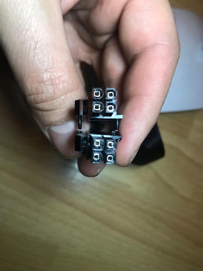

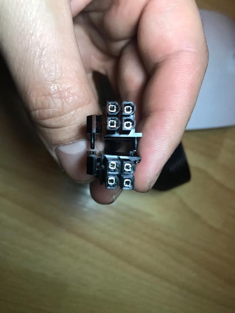

So, also das Kabel scheint schon richtig gewesen zu sein, es ist der Schriftzug CPU dran und man kann sie wie man in Bild sieht in 2 x 4 Pins teilen!
Was mich stuzig macht, warum auf den einen 4er Pin nur ovale anschlüsse dran sind, obwohl auf dem Mainboard nicht, ist das relevant.

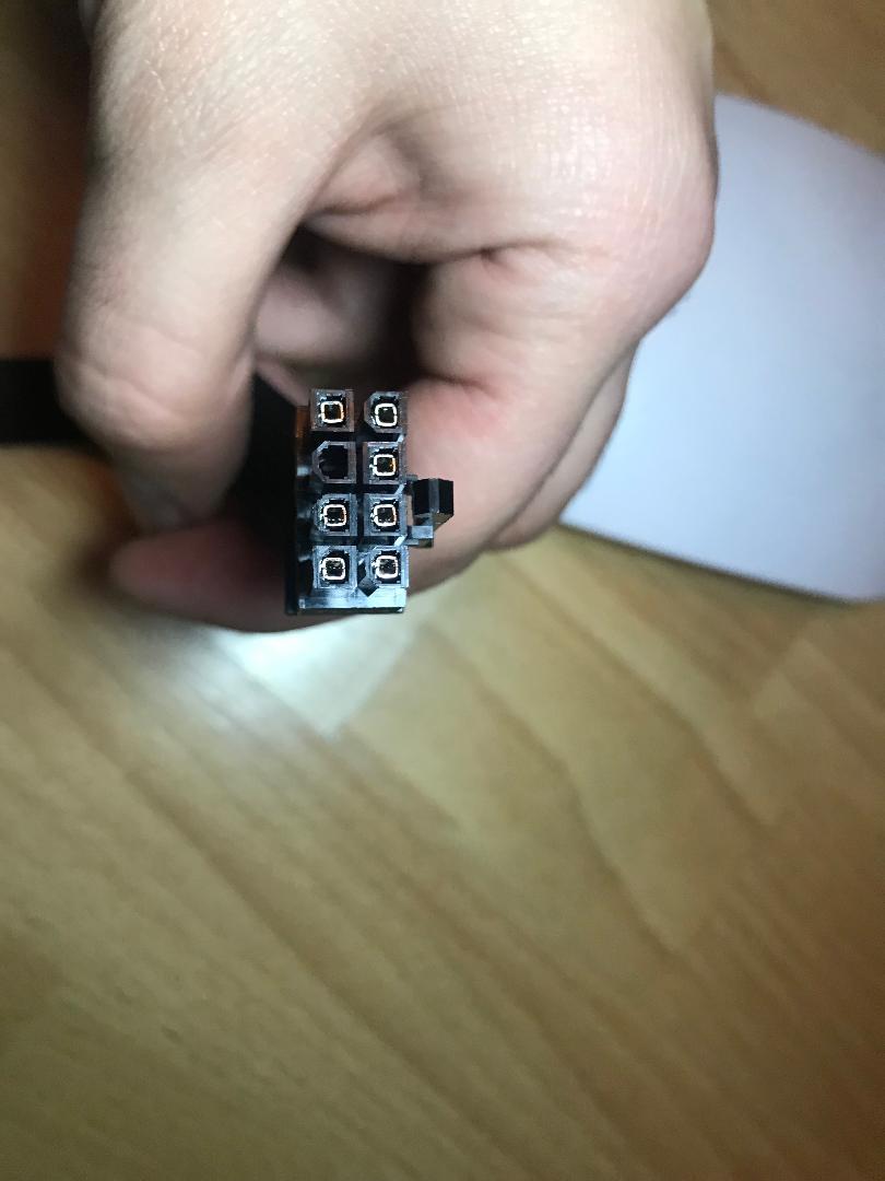

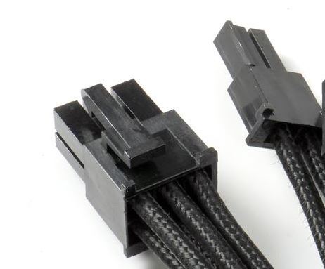

Ich habe noch ein Bild vom PCI-E Kabel wo an einer Stelle eine lücke ist. Es waren 2 Kabel mit dem Netzteil dabei und bei beidem sind an der Stelle die Lücke. Ist das gewollt ?

Bild 1 (Das ist das eingentliche CPU-Stromversorgungskabel) das Kabelende bei Bild 3 in die Dritte Buchse von links. 2. Bild sieht mich nach nem PCIe Stromzufuhrkabel aus.
donnie007 schrieb:
Ist das gewollt ?
Natürlich nur weis ich nicht die Belegung , entweder Masse/Ground oder +12V.

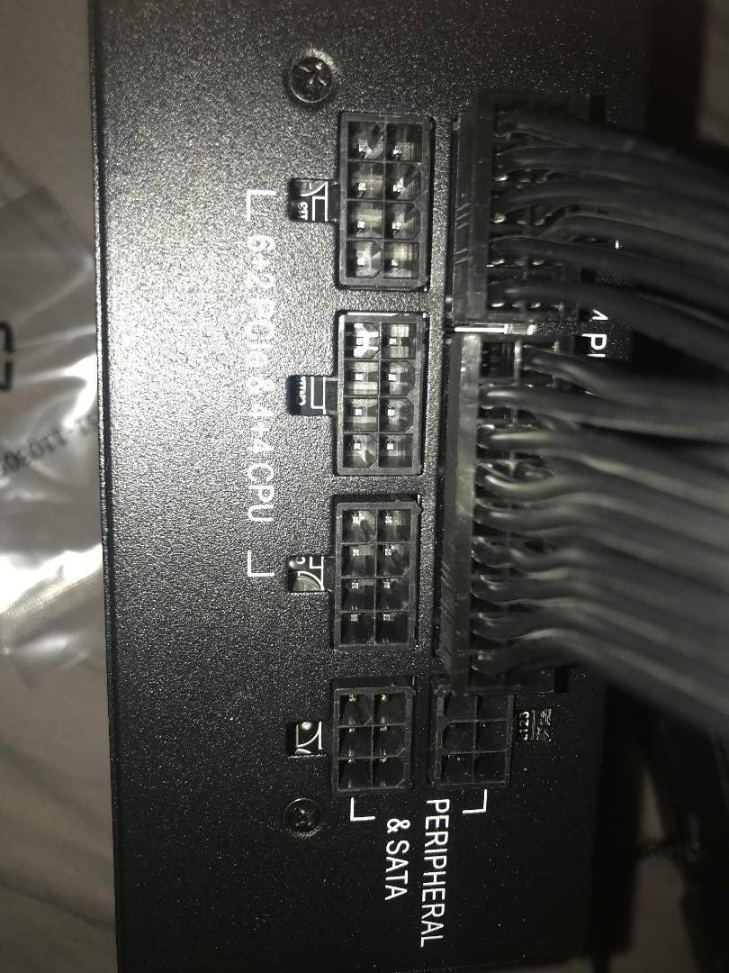

Genau das andere kabelende habe ich ja an die cpu kenzeichennende Buchse am Netzteil angesteckt.
PCI-E habe ich die erste Buchse von links genommen, aber ich weiß nicht warum ich kein Bild kriege, defekt sollte man ausschließen alles neu
