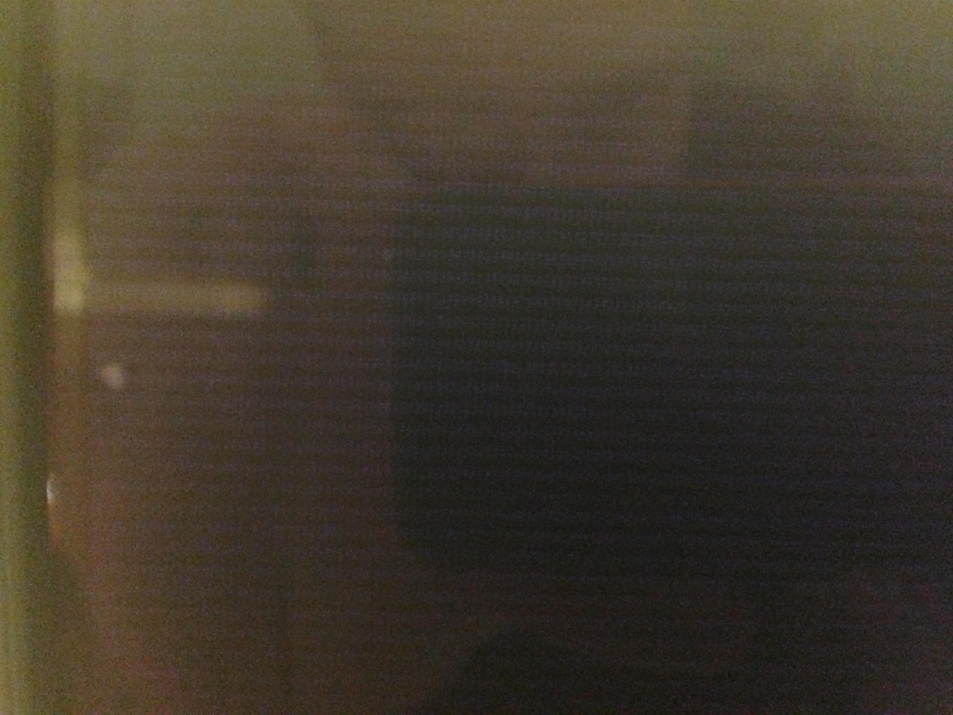

Ich habe seit kurzem einen Panasonic Stw 50 und bin eigentlich sehr zufrieden. Jedoch ist mir gestern aufgefallen dass ein ca 2 cm langer Streifen am linken Bildschirmrand nicht richtig dargestellt wird. Ich habe so LEDs hinter dem Fernseher angebracht und der Streifen hat dann immer die gleiche Farbe. Sollte ich den Fernseher umtauschen?

Hä? Was haben die LED Streifen mit dem 2cm Streifen zu tun?
Und auf dem Bild erkennt man gar nix!

Leon putze doch mal deine Brille, den schmalen Streifen sieht man sehr wohl

Durch die LED Hintergrundbeleuchtung sieht man den Streifen halt besser, sonst fällt er eigentlich kaum auf.
