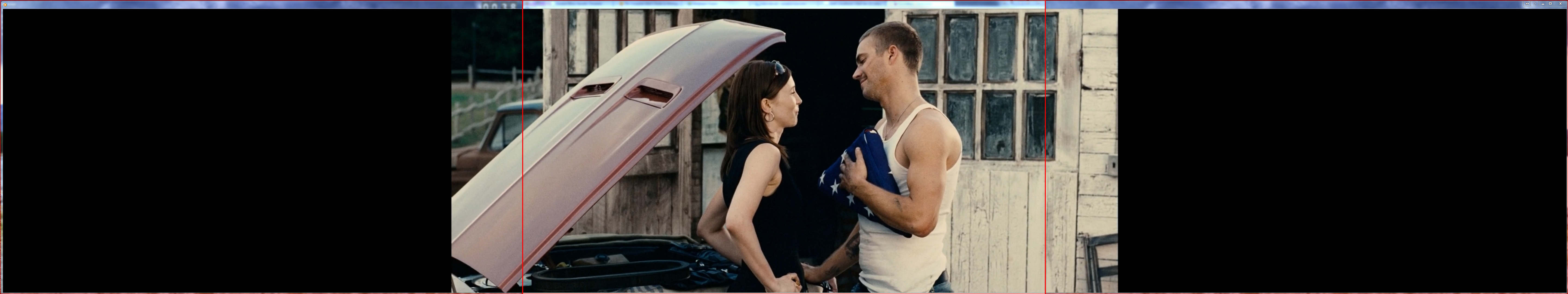

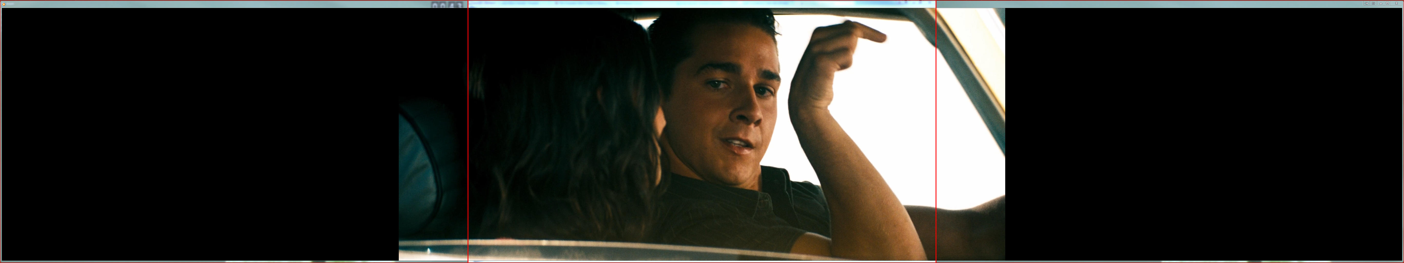

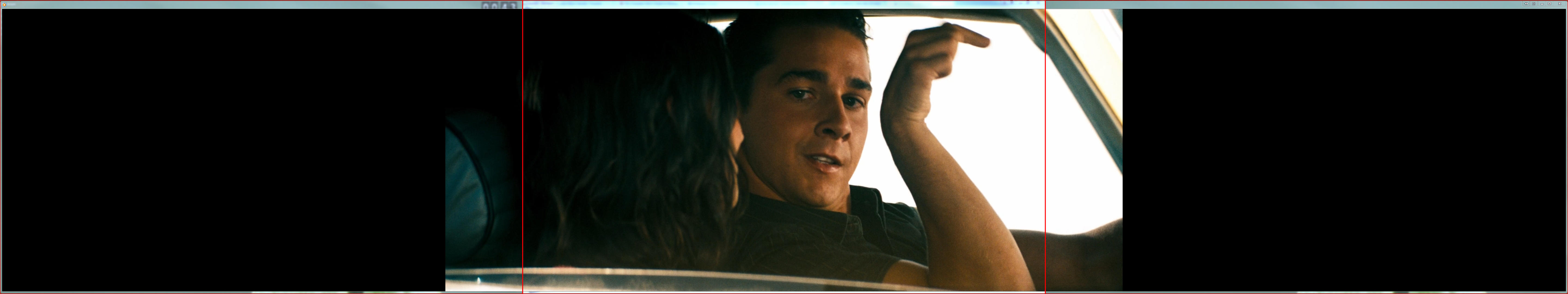

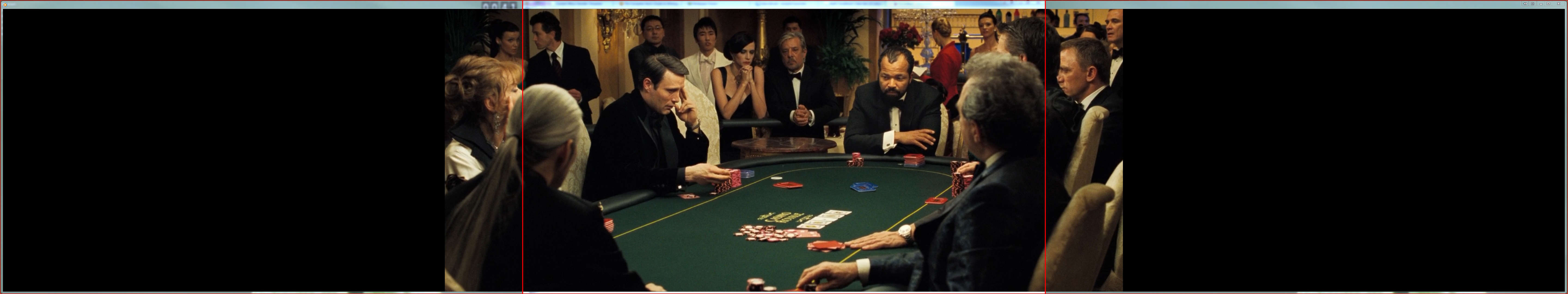

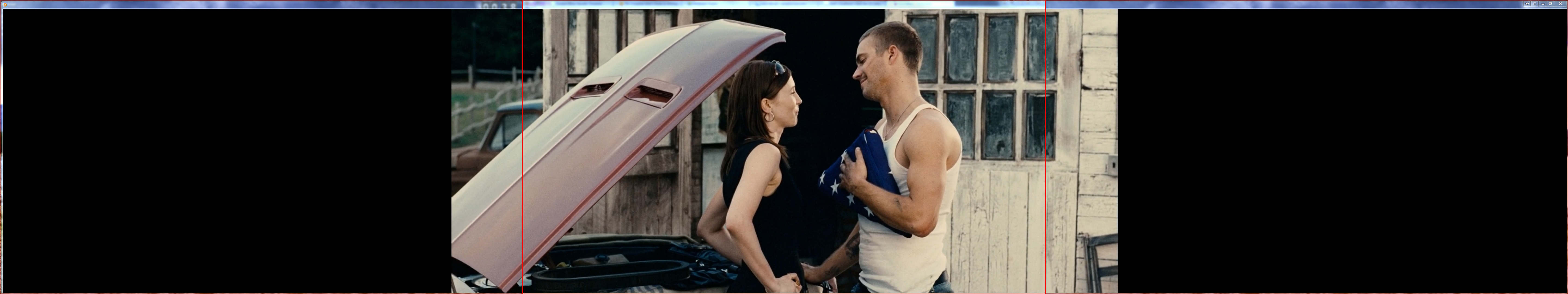

Ich kann jedes Video auf jeden Monitor schieben. Vielleicht ist es bei dir ein Treiberproblem, dass das nicht funktioniert. Bei jeder ATI bisher hatte ich keinerlei Probleme damit.
Ich hab mal Beispielscreenshots angehangen (3x1 Setup). Die roten vertikalen Striche verdeutlichen die Übergänge zwischen den Monitoren. Denk dir noch einen Rand von ca. 5 - 10 cm dazu, dann hast du das Ergebnis. Sorry falls die Qualität mies ist, aber CB erlaubt nur 300 KB große JPGs. Da siehst du auch die oben beschrieben Problematik mit dem Seitenverhältnis.
