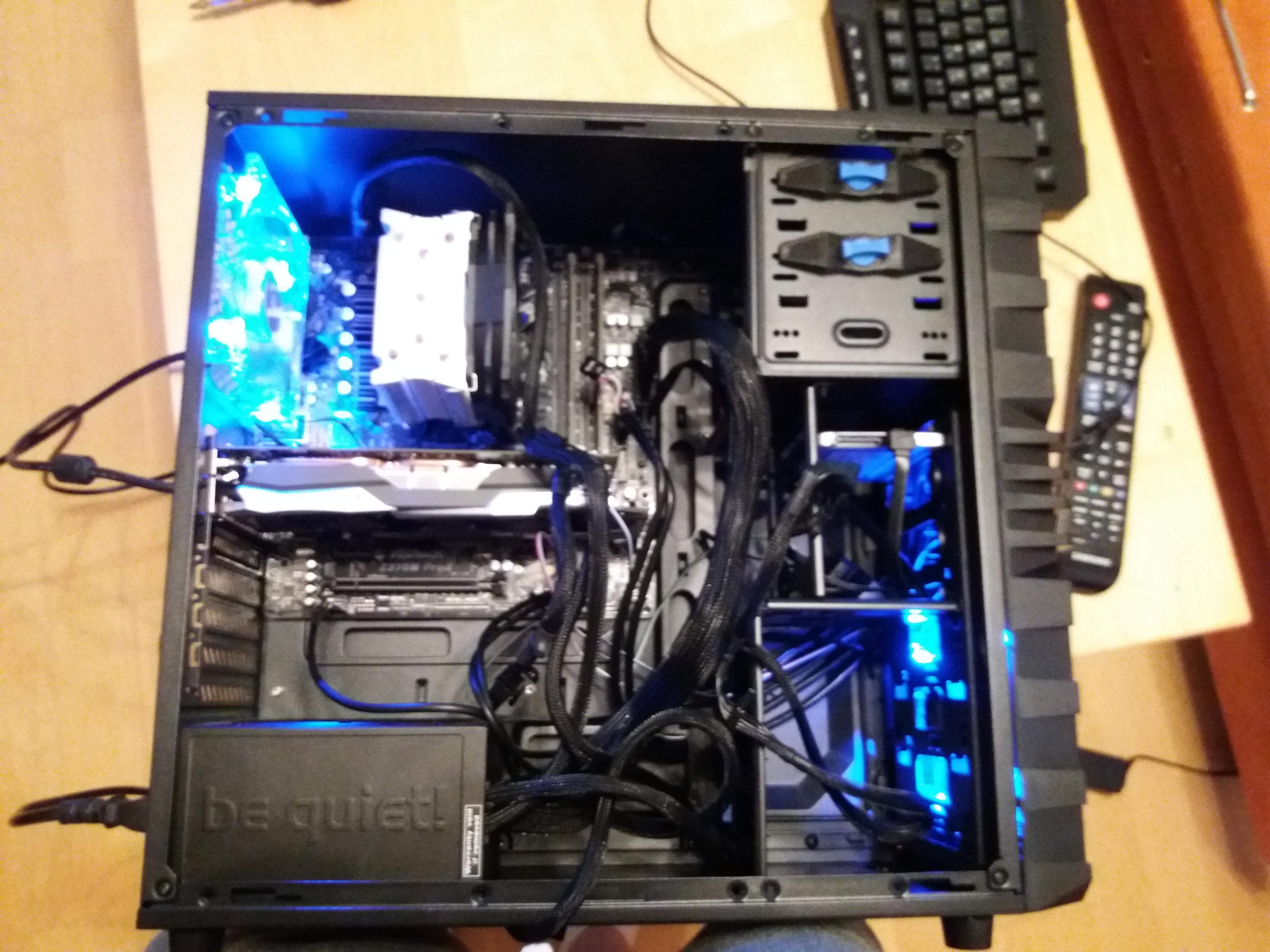

Folgende Komponenten habe ich gekauft:
I5-8600K
EKL Alpenföhn Ben Nevis
ASRock Z370 Pro4
G.Skill Aegis 16GB, DDR4-3000
KFA2 GeForce GTX 1060 OC PCI-E Gaming-Grafikkarte, 6GB GDDR5, schwarz
Sharkoon VG4-W PC-Gehäuse mit Window Kit (2x USB 3.0, 2x USB 2.0, ATX) schwarz
Crucial CT525MX300SSD1 MX300 525 GB Interne Festplatte (6,4 cm (2,5 Zoll), SATA)
Ich habe folgendes versucht:
-) HDMI, DVI,VGA vom Mainboard
-) HDMI; DVI von der Grafikkarte
leider kein Bild.
Grafikkarte und RAM funktionieren in einem anderen Rechner.
Anbei ein Screenshot vom Rechner.
Habt Ihr vielleicht eine Idee, wo der Fehler liegen könnte ?
Braucht Ihr noch andere Infos.
Soll ein Weihnachtsgeschenk für meinen Sohn sein :-(
Danke
Lg
Andreas
Null Methode
Bild ist so unscharf, das man wesentliche Details nicht erkennen kann.
Das Bild ist leider so nicht zu gebrauchen. Unscharf. Es läßt sich so nichts erkennen.
Gibt der Rechner beim Start ein Piepton von sich?

Welches Netzteil ist denn verbaut?
Zumindest die SSD hat schonmal keinen Strom, von daher das gleiche was die anderen sagen: besseres Bild und/oder das was Na-Krul gesagt hat.
Speicher in anderen Slots probiert?
Einzeln getestet?

indem du die Riegel so steckst wie es im Handbuch auf Seite 16 beschrieben ist, der RAM kommt in A2 und B2.
Dann solltest du das Kabelgewirr noch beseitigen, ist ja nicht anzuschauen. :)
