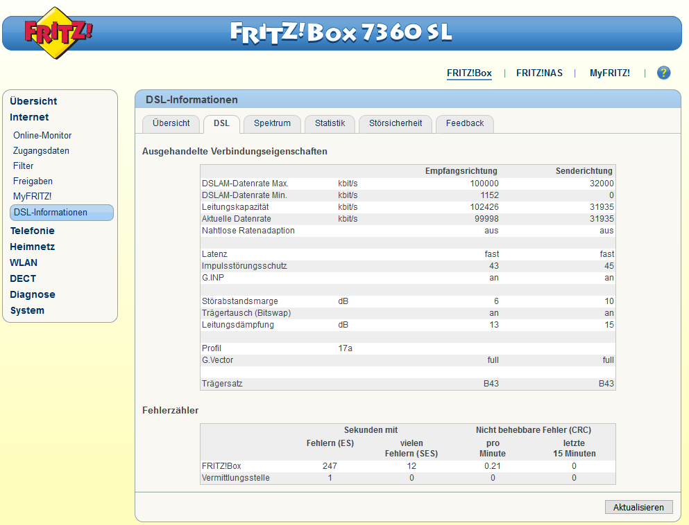

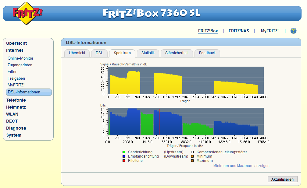

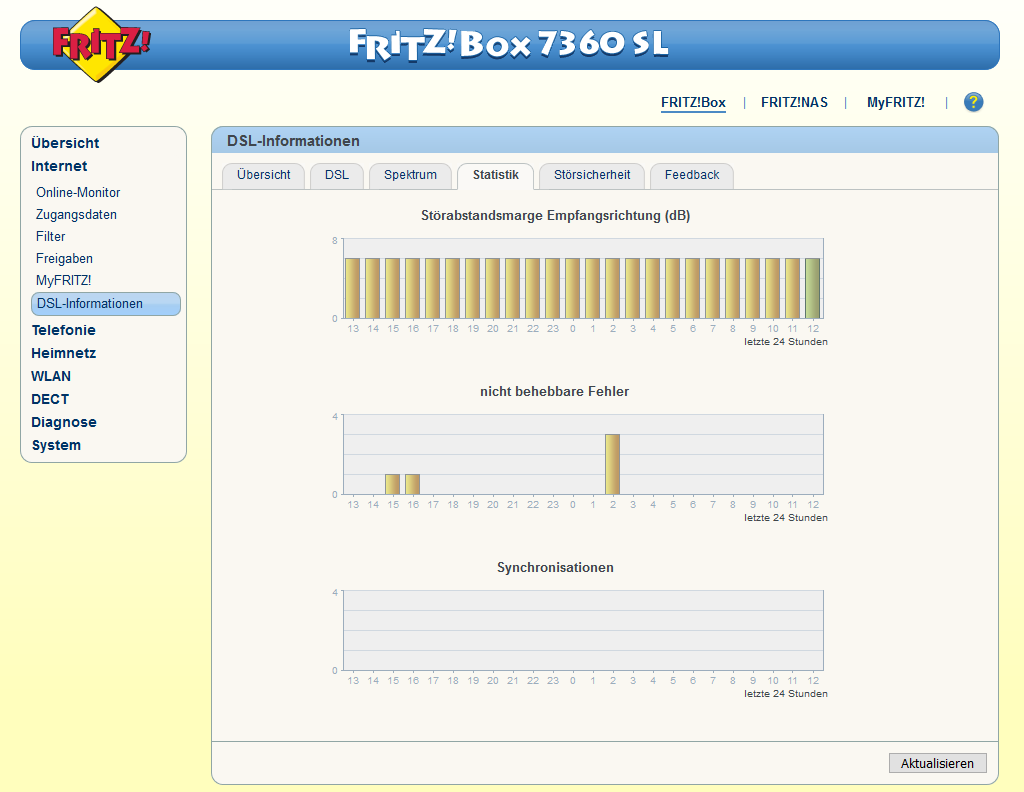

Sind auf der Benutzeroberfläche Fehler bei der DSL Verbindung zu erkennen?
Im Zweifelsfall poste mal Screenshots von allen Reitern der DSL Informationen.

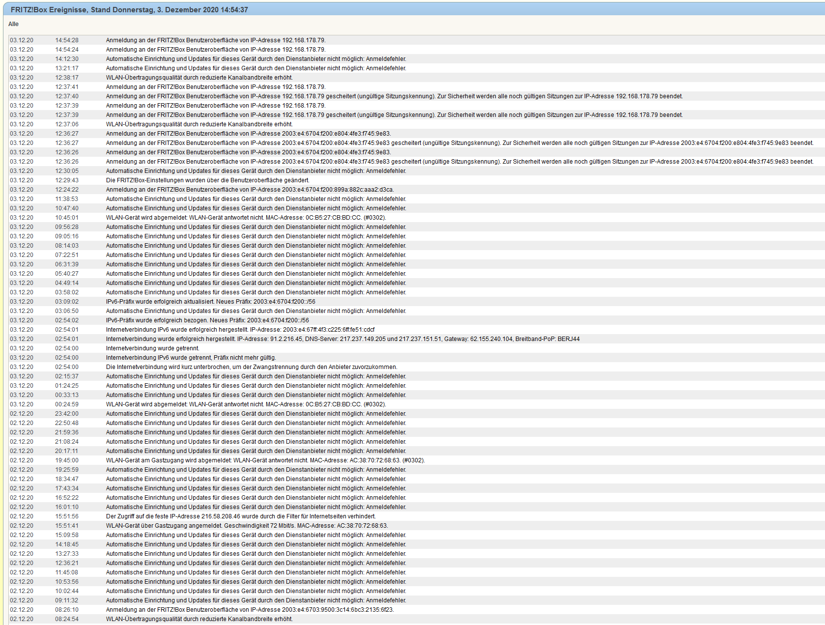

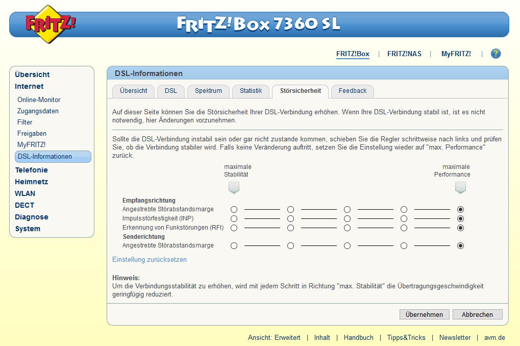

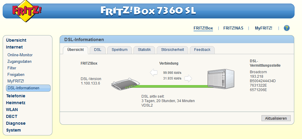

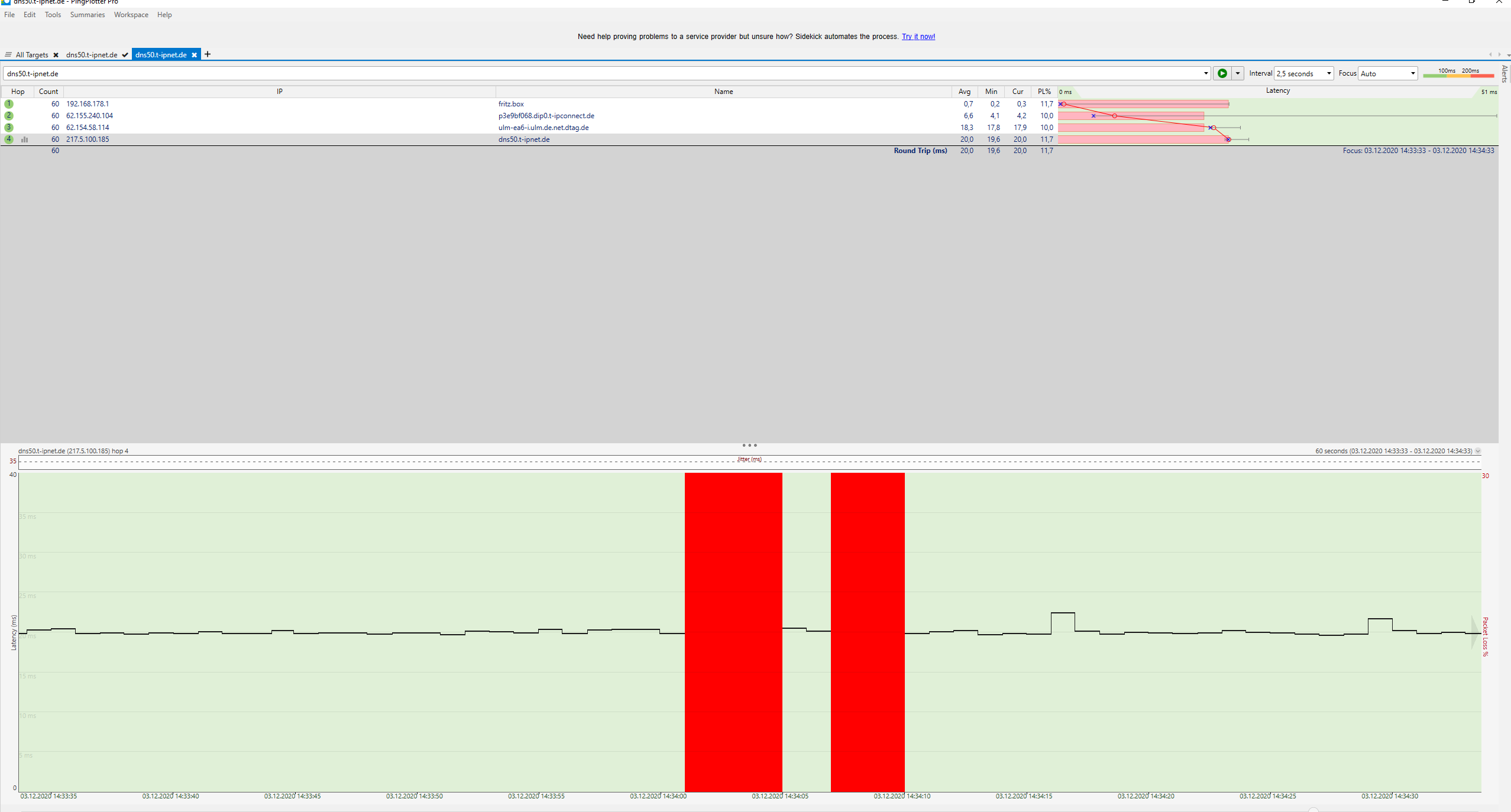

Ich habe mal Screenshots von der Fritzbox Oberfläche gemacht. Ich habe auch 2 Stunden den Pingplotter laufen lassen. Sehr interessant das Tool. Könnt ihr aus den Daten etwas rauslesen? Ich sehe, dass es ein paar der Abbrüche gab, zwar nicht so viel wie sonst aber das macht vermutlich keinen Unterschied.

Kann jemand anderes was aus diesen Daten rauslesen? Weis jemand was es mit dem "Automatische Einrichtung und Updates für dieses Gerät durch den Dienstanbieter nicht möglich: Anmeldefehler" auf sich hat.

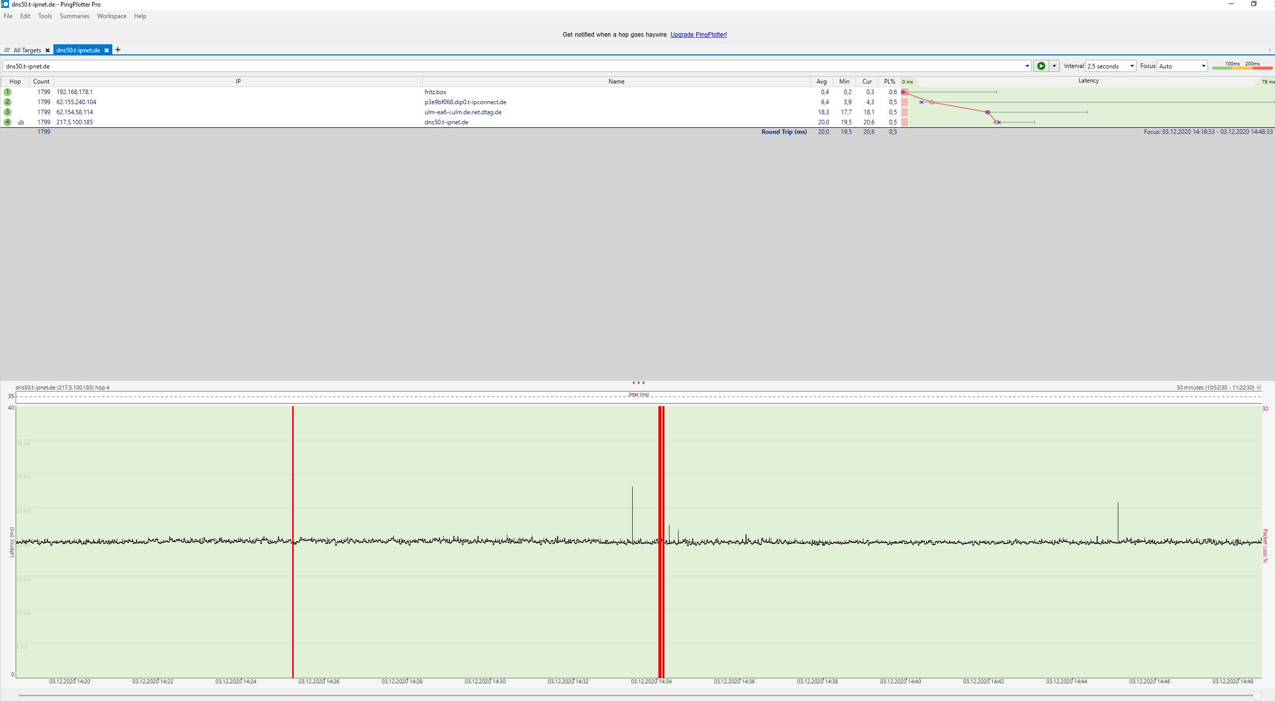

Ich bin davon ausgegangen, dass du den Pingplotter installierst hast und daher mit den Dateien mehr anfangen kannst als mit einem Screenshot. Nun gut, ich habe noch zwei Screenshots gemacht. Wenn ich das richtig deute, verliert mein PC die Verbindung zur Fritzbox. Nur Warum?

Screenshot 1 ist unkritisch. Keine Paketverluste und der Ping zum Ziel(*) ist stabil ohne Ausreißer.
Bei Screenshot 2 sieht man deutlich, dass die Paketverluste bereits am Router auftreten und sich danach fortsetzen(**). Zwar ist auch hier der Ping stabil, aber es deutet auf ein Problem im lokalen Netzwerk bzw. Router hin. Was hast du zwischen den beiden Tests geändert? Oder sind die Tests aufeinanderfolgend gemacht worden?
Just in case: Hast du irgendwelche Optimiertools installiert? Einige Mainboard-Hersteller wie zB Asus liefern zum Teil Software mit, die das Netzwerk "optimieren" soll. Neben den Hersteller-Tools gibt es aber auch noch sowas wie TCPOptimizer. Allen diesen Tools ist eines gemein: Sie verursachen in der Regel deutlich mehr Probleme als dass sie irgendetwas verbessern. Wenn du sowas hat, deinstallieren.
Der einzige sinnvolle Zweck von zB TCPOptimizer ist, dass man die Windows-Standardeinstellungen laden kann, wenn irgendwas daran gedreht wurde. Dies solltest du auch mal ausprobieren, um auf der sicheren Seite zu sein.
(*) Bei einem Trace ist stets nur der Ping zum Ziel relevant. Die Zwischenstationen (Hops) können so eingestellt sein, dass sie an sie selbst gerichtete Pings verzögert oder gar nicht beantworten, um Ressourcen für ihre Hauptaufgabe, das Routing im www, zu sparen. Daher kann ein Hop zwischendrin auch durchaus mal mit 200 ms auftauchen oder gar mit 100% Paketverlust.
(**) Bei der Auswertung eines Trace sind einzelne Ausreißer an den Hops unkritisch, wenn sie am nächsten Hop wieder weg sind. Das liegt an der oben erwähnten Priorisierung von direkt gerichtetem Traffic und geroutetem Traffic. Setzt sich ein hoher Ping oder Paketverlust fort, sind auch weitergeleitete Pakete betroffen und der Hop ist wahrscheinlich überlastet. Wenn das Ergebnis am letzten Hop. dem Ziel, einwandfrei ist (stabilger Ping, keine Paketverluste), ist es vollkommen unerheblich was unterwegs an den Hops passiert.
Danke für deine schnelle und ausführliche Antwort. Die beiden Bilder zeigen den gleichen Test. Beim zweiten Bild ist es nur reingezoomt auf den zweiten Abbruch. Aus irgendeinem Grund hat er beim ersten nicht die Pingwerte in der Kopfzeile aktualisiert. Ich habe das Bild daher nochmal erstellt.

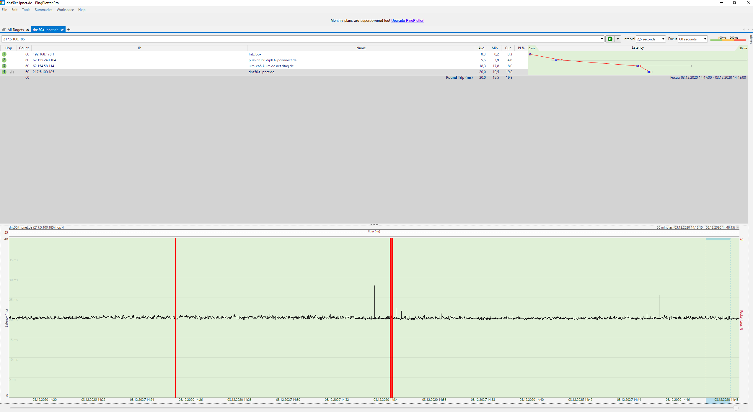

Ja, von meinem Mainboard das "Killer Control Center". Ich habe es deinstalliert und mit dem TCPOtimizer die Windowsstandardeinstellung wiederhergestellt. Ich werde jetzt mal noch einen Pingplot aufnehmen. Danke schonmal für deine Ideen.
