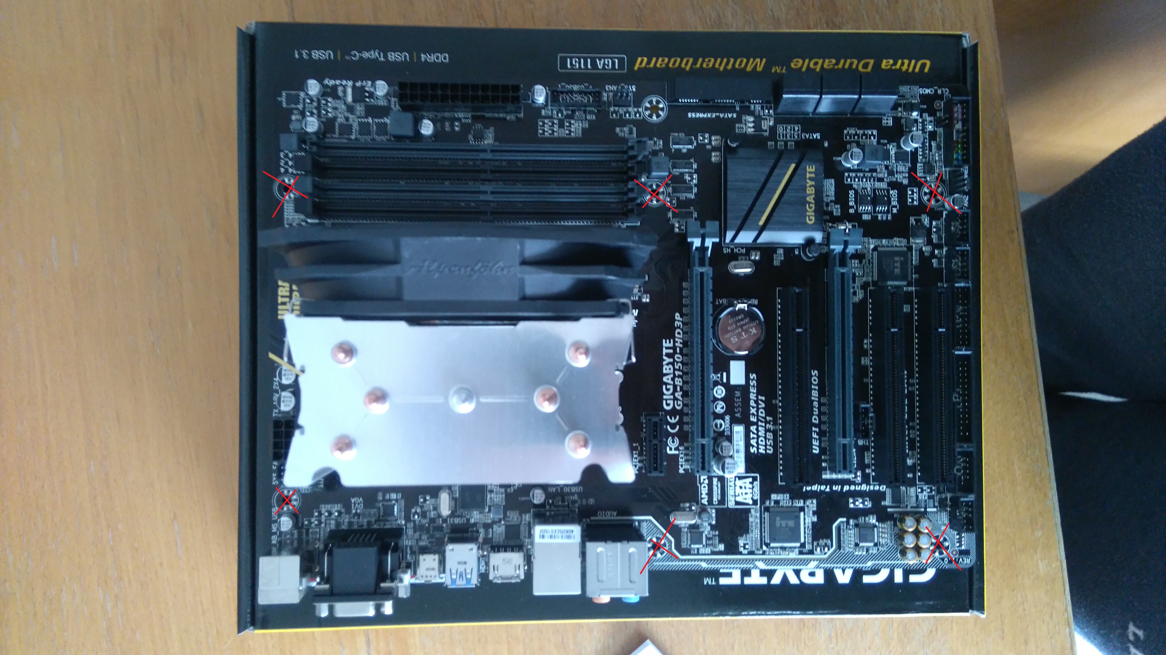

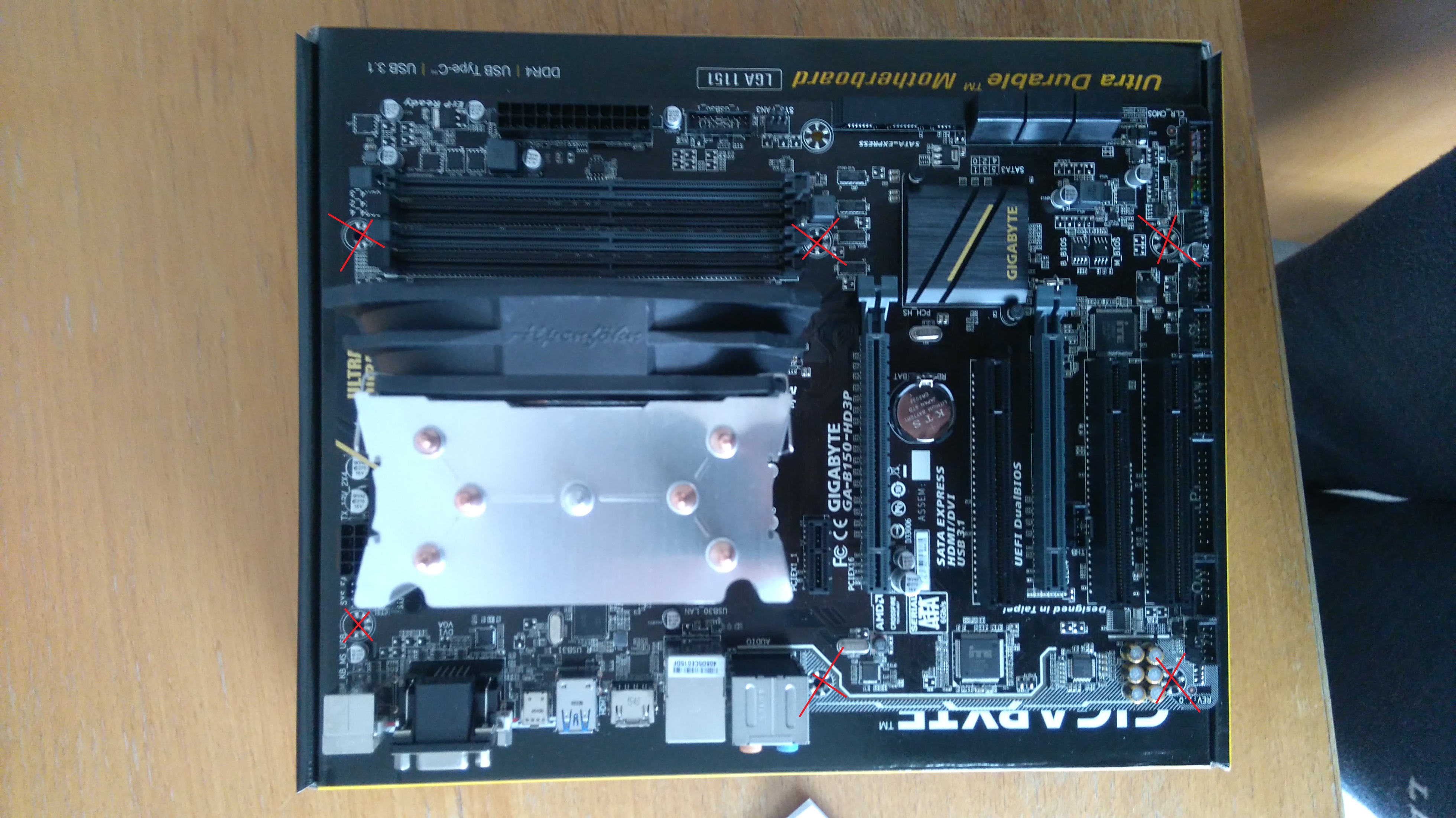

Im Handbuch sind die Löcher zur Anbringung markiert, allerdings konnte ich nicht alle nutzen. Haber hier die Löcher markiert, die ich verwendet habe. Für das Loch mittig rechtes gibt es keine Entsprechung im Gehäuse: Das Loch ist nämlich zu weit recht und würde nicht mal mit dem Board in Berührung kommen.
