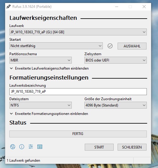

Versuche den Stick mal mit Rufus zu formatieren.

Jetzt habe ich Rufus probiert und das klappte auch.
