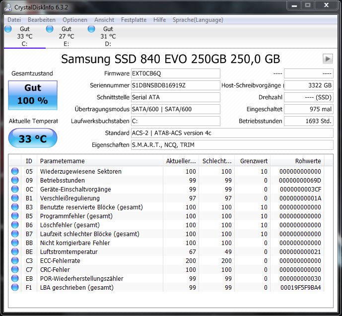

Das Programm aber kontrolliert doch nur die Festplatte?
Hier auf der SSD ist das Spiel installiert.
