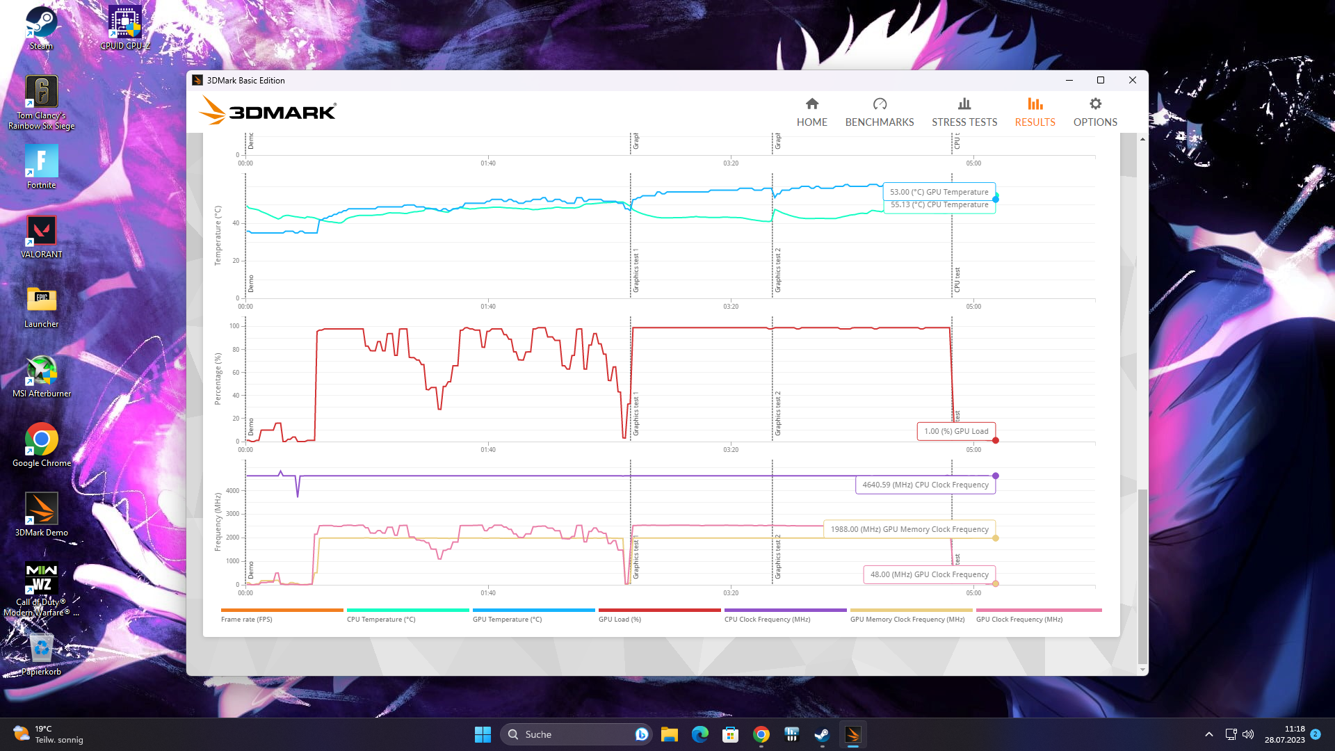

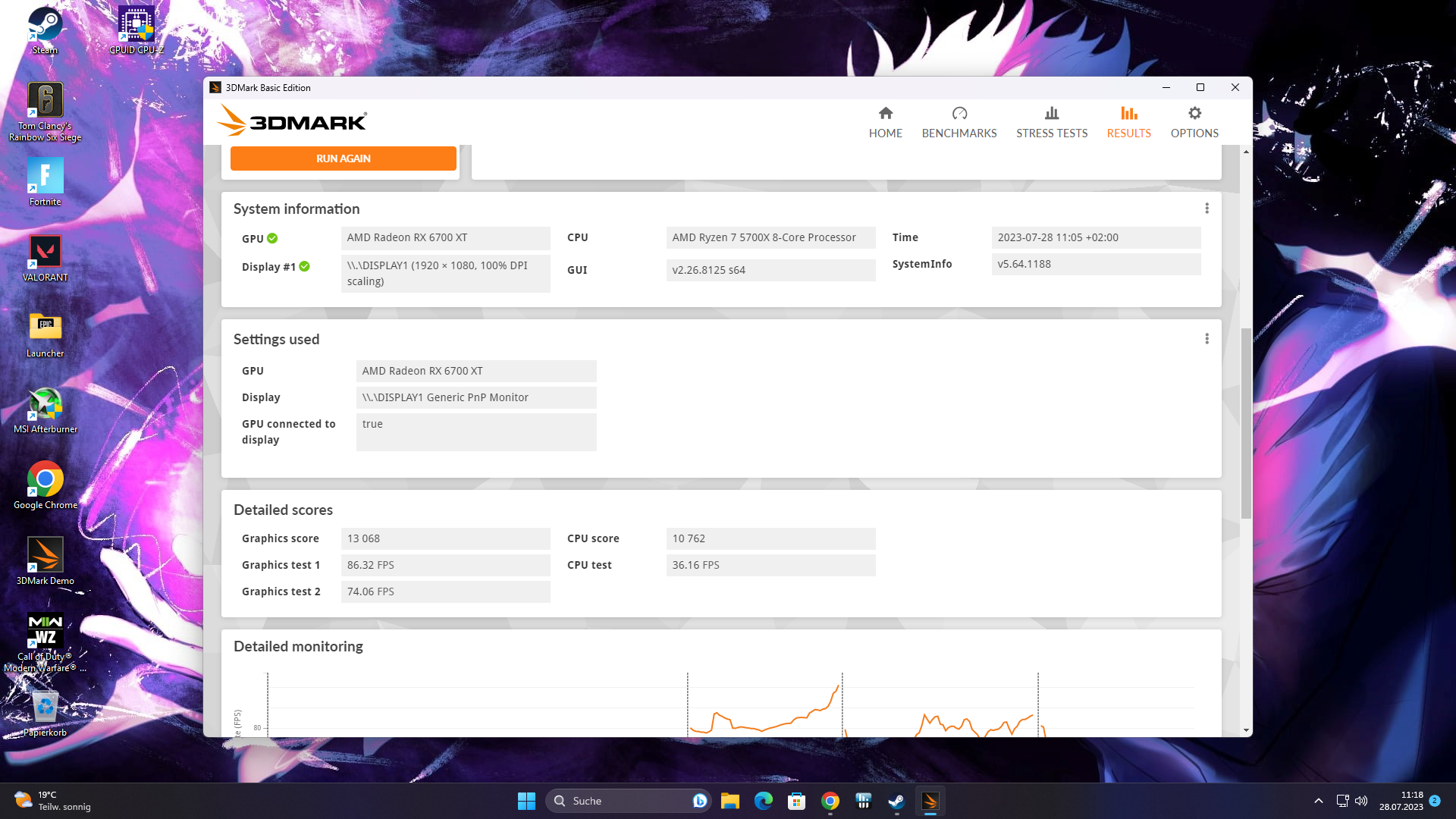

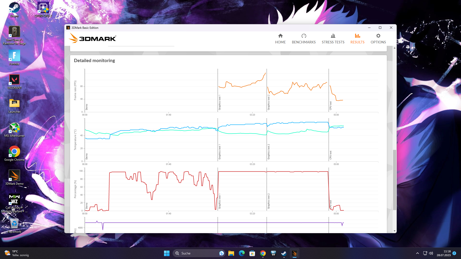

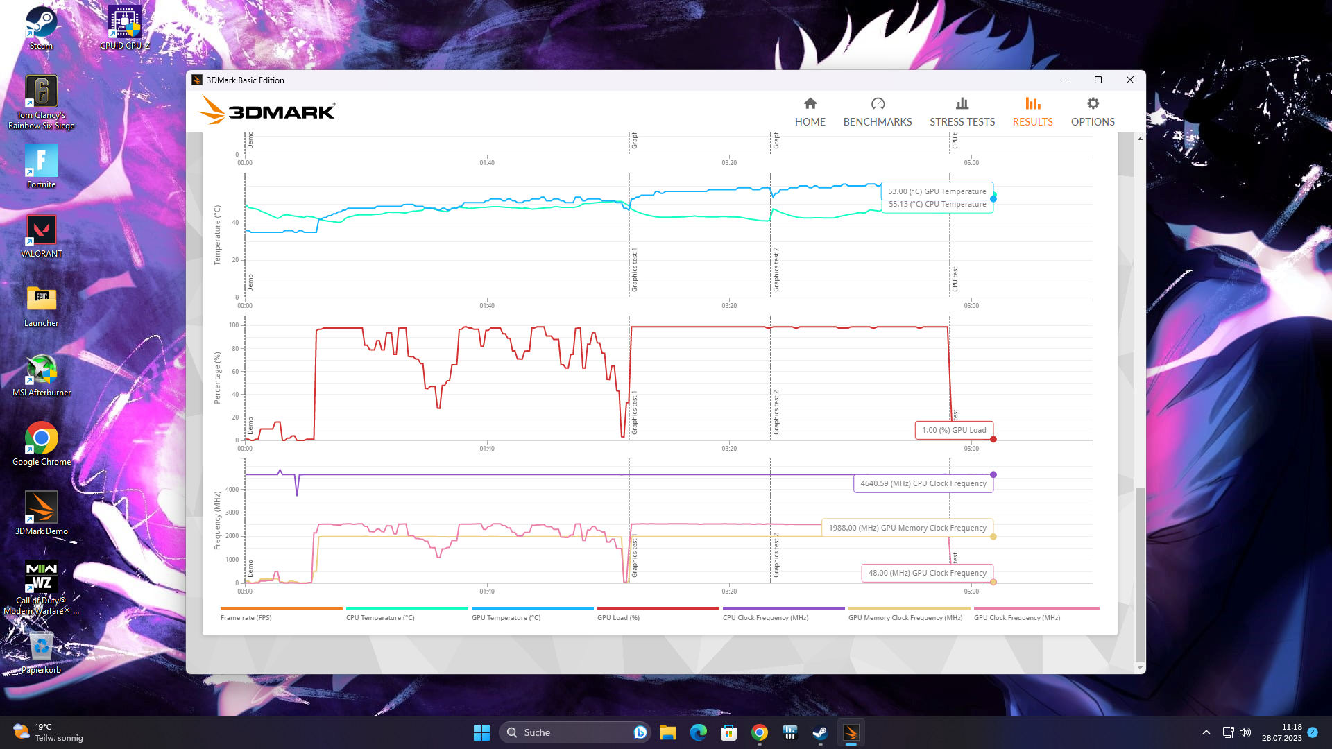

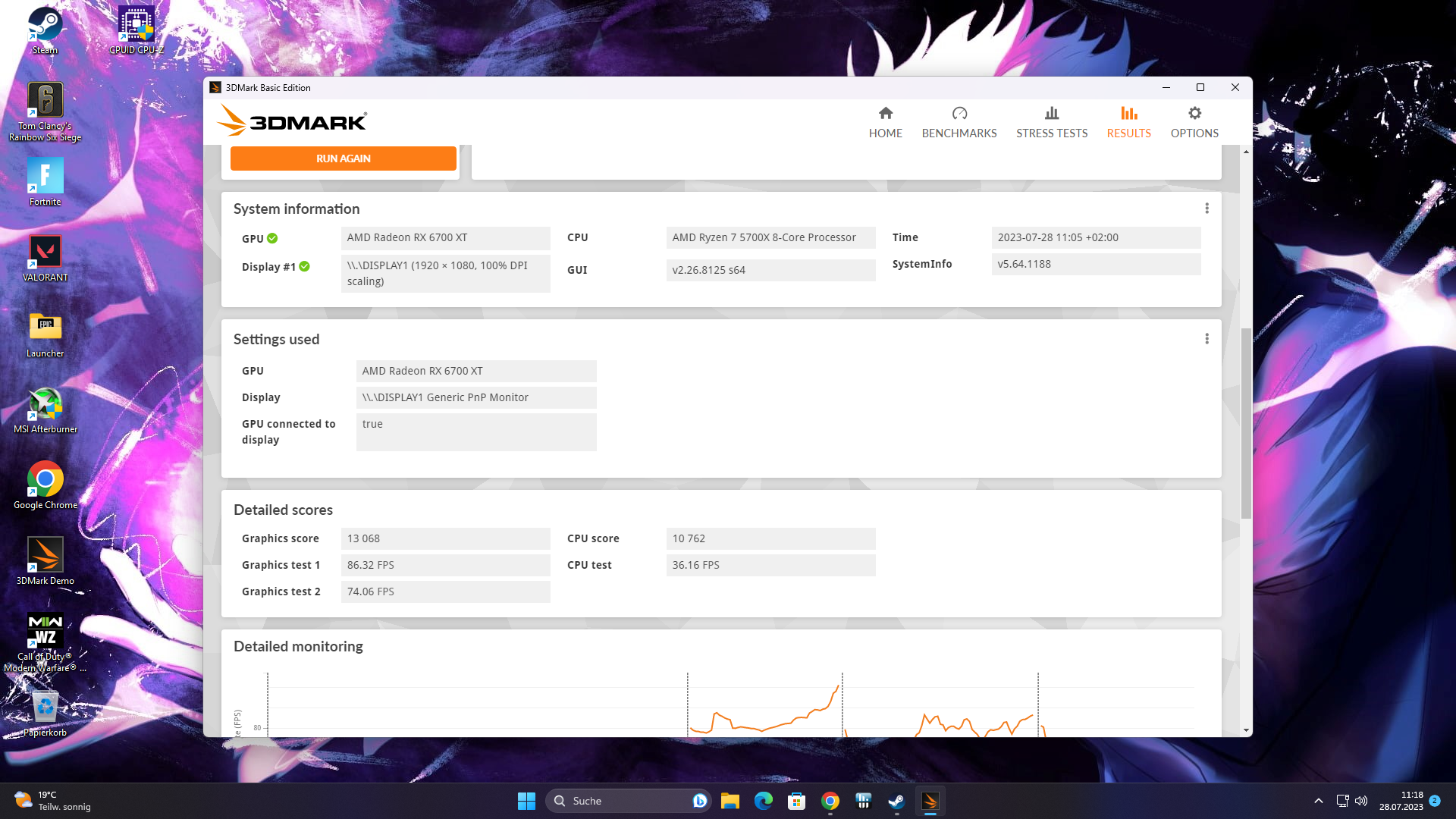

Klar.DJMadMax schrieb:Temperaturen? Nix durch.
Worauf zielst du da denn ab?DJMadMax schrieb:Verkabelung bzw. Montage allgemein? Nix durch.
Doch.DJMadMax schrieb:Wie viel Strom können GPU und CPU einzeln maximal aufnehmen? Nix durch.
Der 3DMark ist alles andere als Murks, beim UserBenchmarks ist da was anderes.DJMadMax schrieb:Statt dessen wird hier mit 3DMurks und UserBenchmark um sich geworfen.
Ich hatte dich etwas netter bzw. sachlicher in Erinnerung, schade.
Doch, er ist und bleibt Murks! Es gibt gute Gründe, wieso ComputerBase den schon seit vielen Jahren nicht mehr nutzt.Drewkev schrieb:Der 3DMark ist alles andere als Murks, beim UserBenchmarks ist da was anderes.
Wir testen (quick and dirty) die Grafikkarte auf Anschlag mit Furmark und nicht anders. Genauso testen wir hier im gesamten ComputerBase-Forum schon seit vielen Jahren die CPU mit Cinebench, auch das ist ideal dafür geeignet, die CPU im Single- sowie auch im Multicore-Bereich auf Anschlag zu bringen und gleichzeitig mittels Punktezahl vergleichbar zu machen.
Die Temperaturen, die da von 3DMark ausgespuckt werden - irgendwas um die paarundfünfzig Grad bei der GPU - sollen wohl ein schlechter Witz sein. Dass eine RTX 4090 mit nem Pentium Gold-Prozessor ganz anders im 3DMurks ausgelastet wird, als mit nem 13900KS ist dir schon bewusst? Wieso muss man hier eigentlich immer wieder bei solchen Babysteps anfangen, vor Allem bei Leuten, die (wie du) hier ununterbrochen unzählige Beiträge verfassen und es eigentlich schon längst besser wissen müssten.
Ja klar, man kennt es - ich bin die Unhöflichkeit und Unsachlichkeit in Person. Die Befürworter meines ersten Kommentars hier in diesem Beitrag sehen das sicher genauso.Drewkev schrieb:Ich hatte dich etwas netter bzw. sachlicher in Erinnerung, schade.
Erneut @Gojo_61
Bitte liefere genormte, wie von mir genannte Daten. Andernfalls können wir keinesfalls bestimmen, ob deine Hardware so läuft, wie sie soll.
Drewkev
Geizkragen
- Okt. 2016
- 44.527
Ich hatte bisher keinen einzigen Fall bei dem der Rechner in 3DMark seine volle Leistung gebracht (und somit auch nicht überhitzt) hat aber beim Zocken schon, du etwa? Andersrum hat sich das Problem auch schon beim 3DMark gezeigt, wenn dieses denn auf die Hardware zurückzuführen war.DJMadMax schrieb:Wieso muss man hier eigentlich immer wieder bei solchen Babysteps anfangen, vor Allem bei Leuten, die (wie du) hier ununterbrochen unzählige Beiträge verfassen und es eigentlich schon längst besser wissen müssten.
Nur weil CB den 3DMark nicht mehr verwendet muss das nichts heißen, wobei die Punktzahl dort sowieso nichts über die Leistung in Spielen aussagt - welcher ein viel wichtiger Parameter beim Gaming ist. Immerhin sind wir hier nicht im Forum von hwbot oder Ähnliches.
Ich sehe hier überhaupt kein CPU-Limit, außerdem, wenn der 3DMark die Core Temperatur und nicht die HotSpot Temperatur anzeigt, ist das gar nicht unrealistisch.DJMadMax schrieb:Die Temperaturen, die da von 3DMark ausgespuckt werden - irgendwas um die paarundfünfzig Grad bei der GPU - sollen wohl ein schlechter Witz sein. Dass eine RTX 4090 mit nem Pentium Gold-Prozessor ganz anders im 3DMurks ausgelastet wird, als mit nem 13900KS ist dir schon bewusst?
Das habe ich so nicht gesagt.DJMadMax schrieb:ich bin die Unhöflichkeit und Unsachlichkeit in Person.
Die Hardware des TE's läuft so wie sie soll, das Problem ist anderer Natur - das kann ich dir garantieren.
Das wäre der nächste Schritt und auch den habe ich schon angesprochen. Syncing, Screen Tearing... all das kann je nach Spiel und je nach Individuum als "Ruckeln" empfunden werden.Drewkev schrieb:das Problem ist anderer Natur - das kann ich dir garantieren
Aber dennoch: wenn z.B. ein Spiel angeworfen wird, das die CPU im Singlecore-Betrieb auslastet (und das geht ruckzuck), dann kann es schon sein, dass die CPU das Bottleneck ist und zwar bei weit unterhalb der Temperatur- oder Stromlimits. Wo sehen wir das jetzt hier? Wo genau sehen wir, dass die CPU hier "die Leistung erbringt, die sie erbringen soll"?
Ich gehe gar nicht auf weitere Punkte ein, solange das nicht einmal eindeutig geklärt ist.
