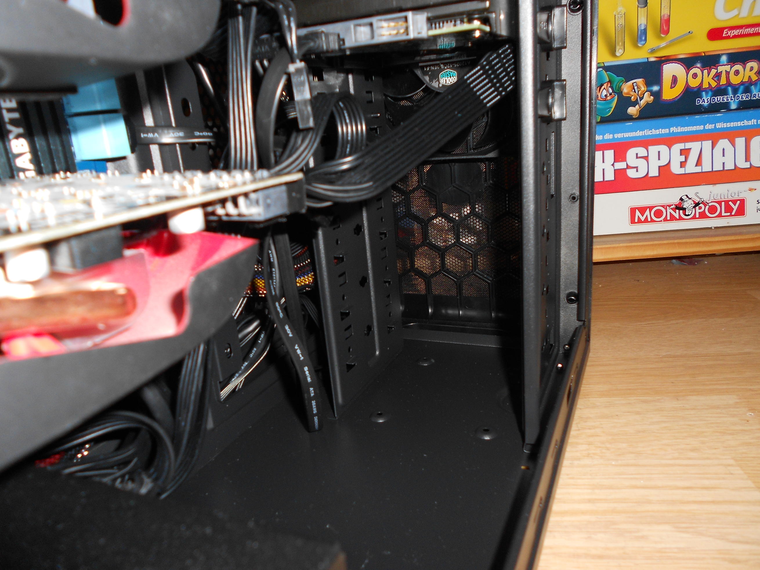

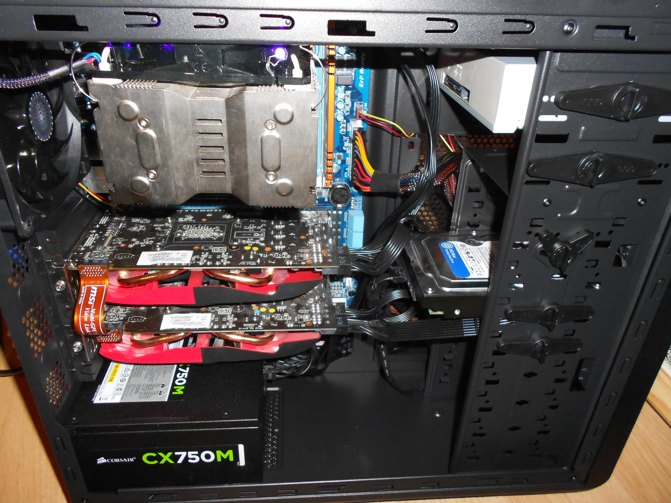

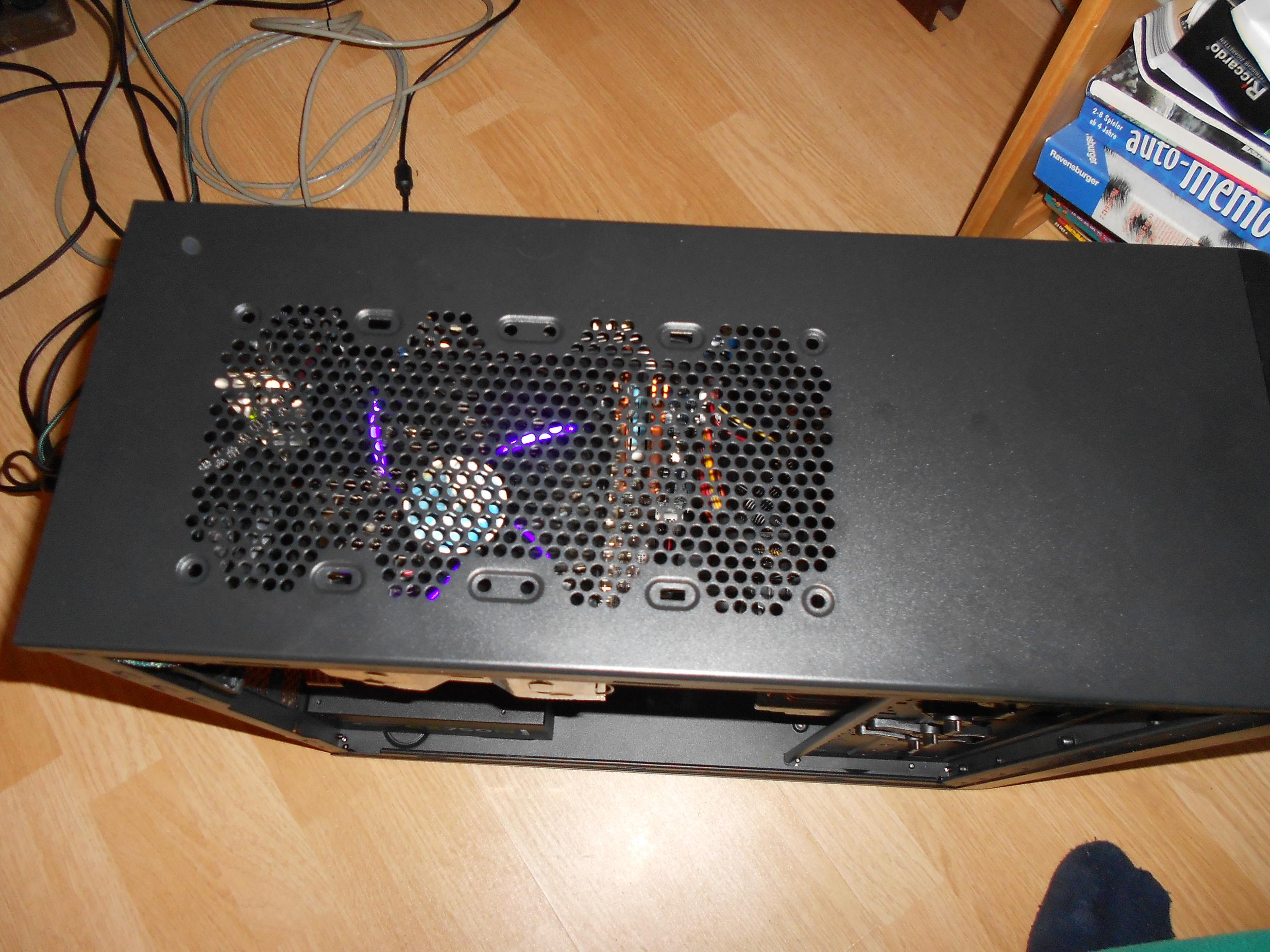

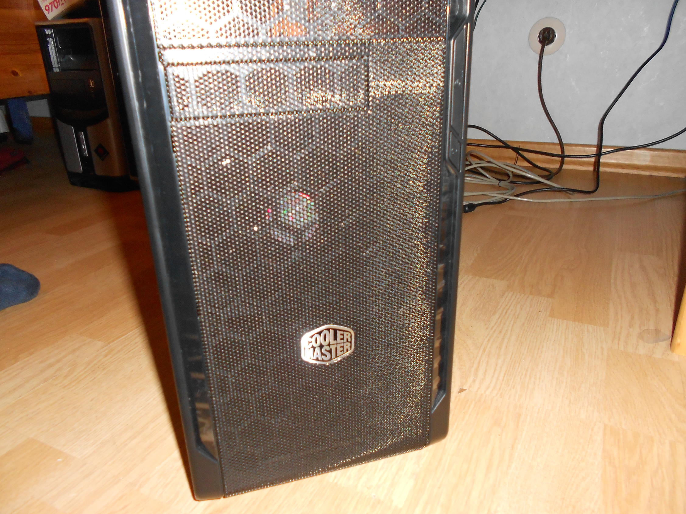

Soory dass ich kein Punkt und Komma benutzt habe war in Eile, ich lese die Cpu Tempertaur mit CoreTemp ab und die Graka mit Msi Afterburner. Neue Lüfter wurden mit dem Gehäuse bestellt werden aber erst Morgen nach Geliefert 2stk stehen noch zur verfügung wo soll ich diese am besten platzieren? Bilder kommen gleich.. DSCN0425.jpg DSCN0426.jpg DSCN0427.jpg DSCN0428.jpg

Vorne unter dem bereits installierten könnte noch einer dazu, und eigl einer noch zusätzlich am "Deckel" Oben der die warme Luft wieder raushaut, nach dem Motto In=Out ;)
@The Dead hab aber die Befürchtung dass wenn ich oben noch einen dazu mach der Raus haut, dass der Cpu Lüfter die Warme Luft Wieder ansaugt ...
Ein Lüfter seitlich in der Tür (nach innen gerichtet) bringt ziemlich viel für die GraKa Temperaturen.
Und es ist eben in jedem Gehäuse wieder anders, das kann schon sein - es bleibt nur selbst ausprobieren.

Der Lüfter oben, wagerecht liegend, sollte die warme Abluft aus dem Case ebenfalls raushauen.

Und Festplatte ganz nach unten. Macht den Kohl nicht fett, gehört aber aus mehreren Gründen nach unten.
Dir ist schon klar, das der CPU Kühler falsch montiert ist. Müsste um 90° im Uhrzeigersinn gedreht werden. Aber wahrscheinlich geht es dank AMD nicht, oder?
Nein geht nicht bei Amd kann nur in Grafikkarten Richtung gedreht werden oder halt wie ich es hab dass er von oben zieht.

Wenn man ihn nicht für die Festplatten-Kühlung braucht, verzichte ich immer lieber auf den/die Lüfter vorne. Die hört man meistens relativ laut, und sie bringen oft gar nicht so viel. Aber man muss es natürlich immer selbst probieren, das ist in jedem Gehäuse mit jeder Hardware wieder ein bisschen anders.
Hab jetzt vorne zwei die Rein Hauen hinten einer der Raus haut, dass Nt zieht von unten der Cpu Kühler von oben und am Deckel pustet einer Raus Temperatur der Grafikkarte unter volllast von 65° auf 55° top !
@Chris3211,
das haut doch schon fast hin. Wenn du jetzt noch den Lüfter des CPU-Küler UNTER den Kühler klatscht, wirds noch besser.
Warum? So kann der mehr Frischluft von unten durch den Kühler hauen, weil der Lüfter oben ihm nicht die Luft klaut. Die warme Abluft greift sich dann der Gehäuse-Lüfter oben und haut`se raus.
Teste das mal.
LG, Sylvester
