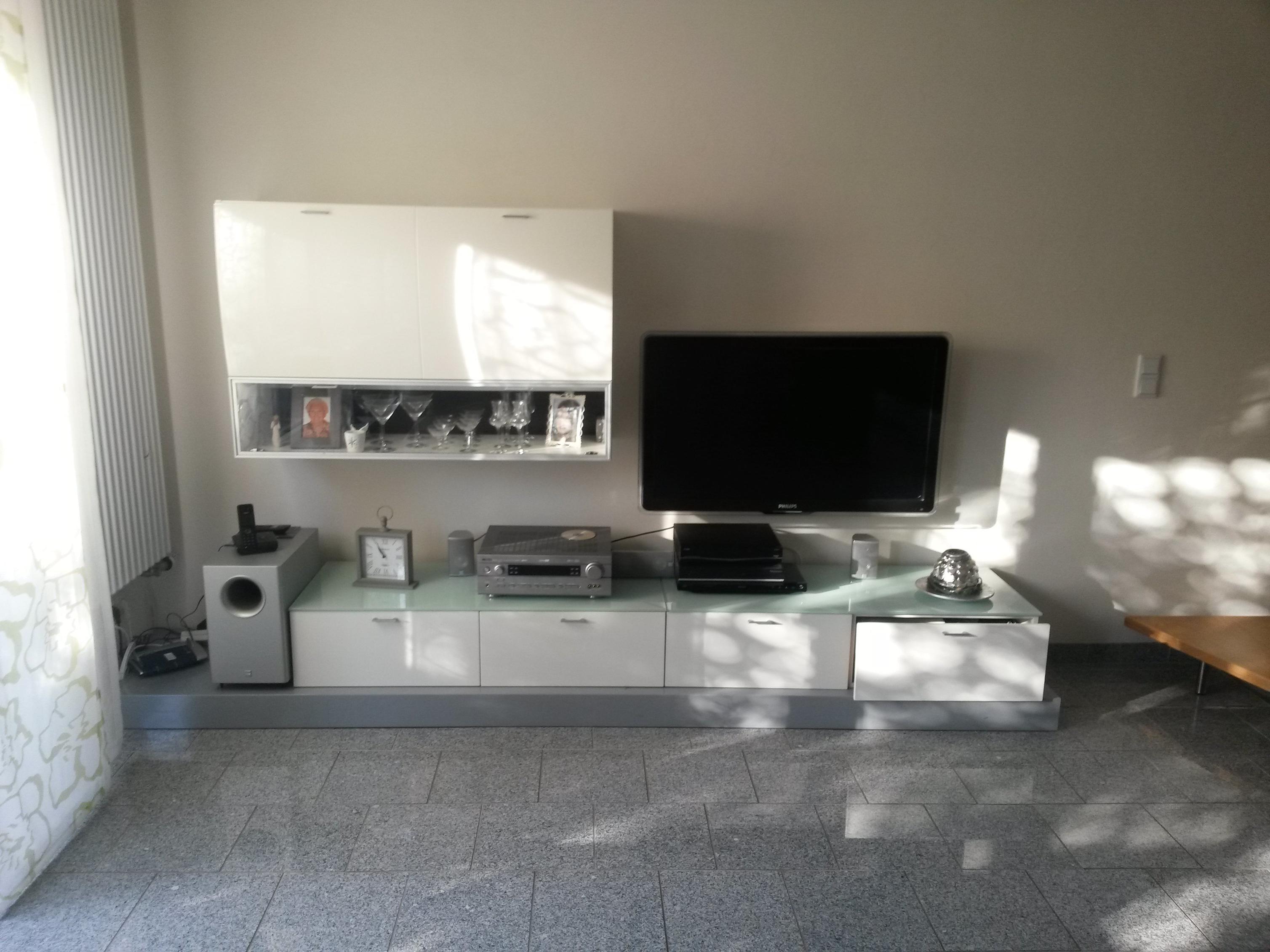

Hast du bitte mal ein Foto deiner Front? So kann man sehen, ob Standboxen überhaupt aufstellbar sein.
Ui, Steinfußboden. Das ist wegen der Reflexionen akustisch ziemlich problematisch. Da würde ich die Boxen wohl auf Teppiche stellen. Wenn du dich in die Mitte des Raumes stellst und dann in die Hände klatschst, hallt es dann?
Kann man die ganze Wohnwand/Board nach rechts schieben? So wären Standboxen besser stellbar. Wenn man die links Box einfach auf Höhe des Subwoofers aufstellt und die rechte direkt rechts neben den TV (mit 30 cm Wandabstand), verschiebt/kippt man das Stereodreieck und somit auch die Phantommitte.
