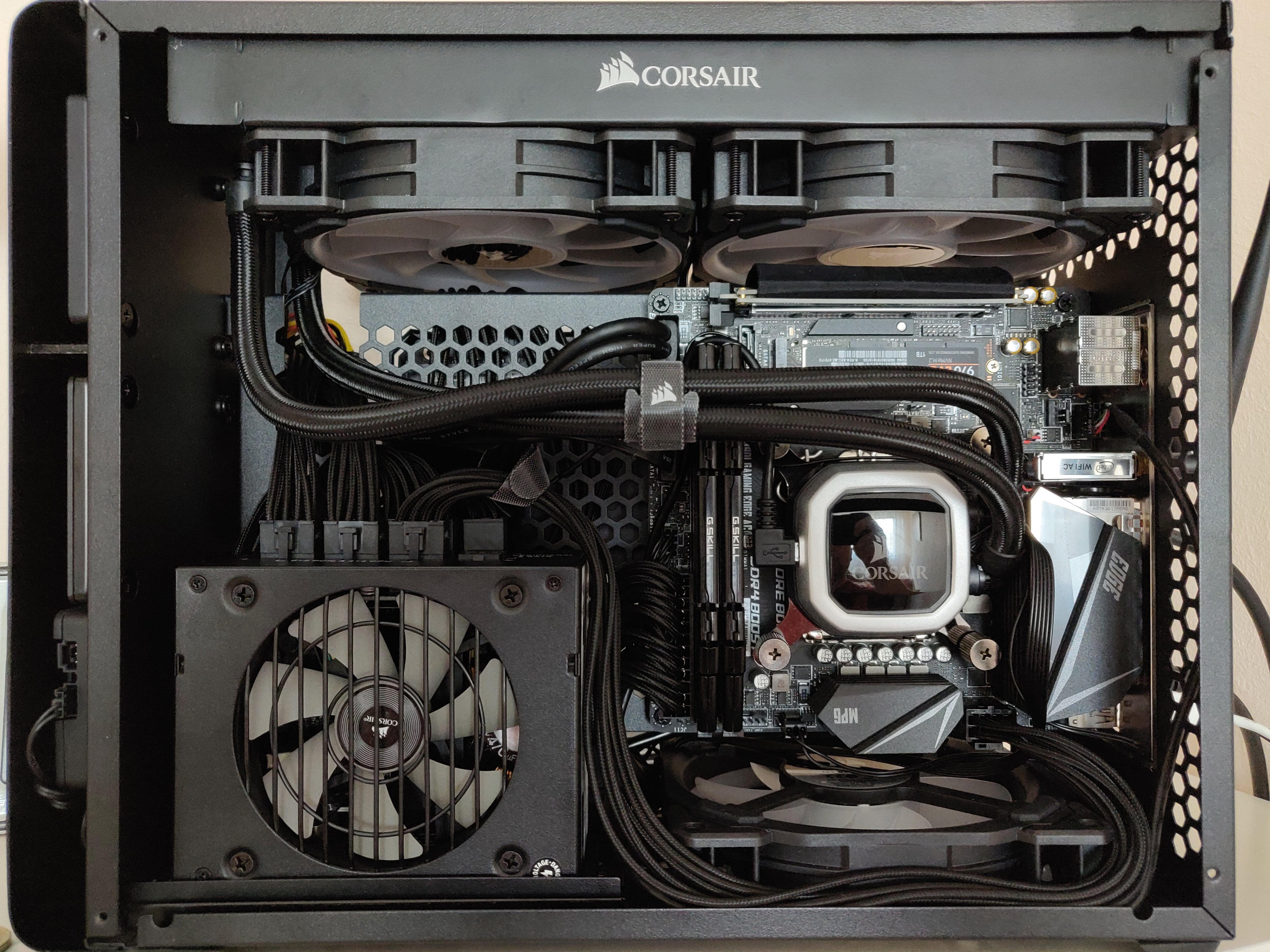

was die lüfter angeht hätte ich wohl genauer darauf achten sollen wie viele das case überhaupt aufnimmt...:D apropos case, vllt wäre da ein SFX-NT wie das Corsair SF Gold/Platinum mit kurzen kabeln ganz praktisch? man bräuchte ggfs noch nen passenden adapter.
ein kleiner Tip:
in das Ophion Evo kriegt man auch eine 280er AIO. Ich habe z.B. die CORSAIR Hydro Series H115i PRO.
Die aktuelle Version von Ophion sollte eine Stege für die Schläuche haben. Dann muss man auch nichts am Gehäuse ändern.
Edit 1: Empfehle auch Corsair SF600 in der Platinum Version wegen flexibelen Kabel und ATX Adapter ist schon beigelegt.
Mit dem ATX Netzteil wird man nicht glücklich bei dem Gehäuse.
809424
Edit 2: Unten passt auch locker 140er Lüfter. Der ist bei mir nicht festgeschraubt, kann aber auch nicht weg :evillol:

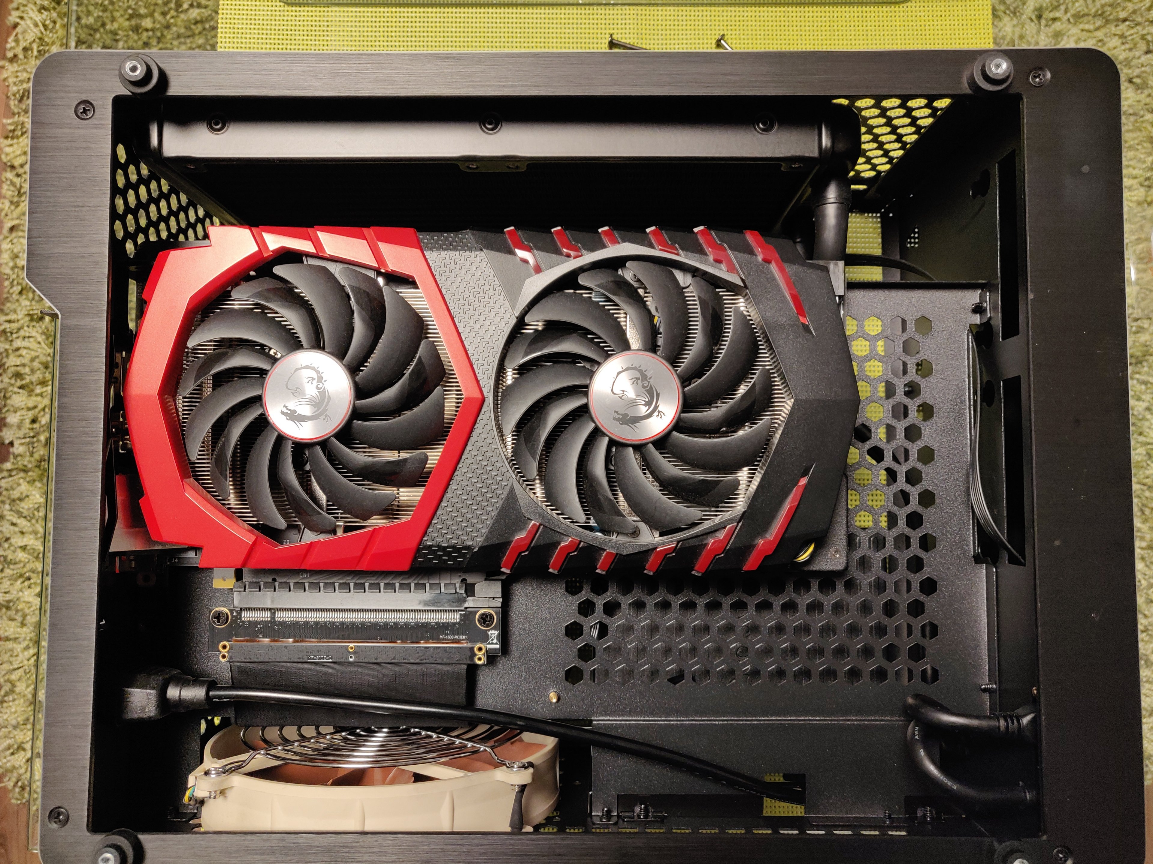

Edit 3: Aufpassen mit der Grafikkarten Höhe. Meine alte MSI 1060 Gaming X hat nicht mehr zusammen mit einem 30mm dicken AIO gepasst. 25mm Lüfter habe ich nicht mehr reinquetschen können, nur 15mm würden passen. Siehe Bild!!!

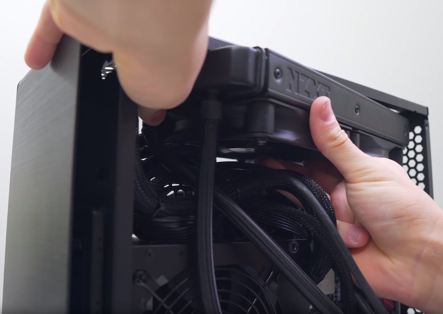

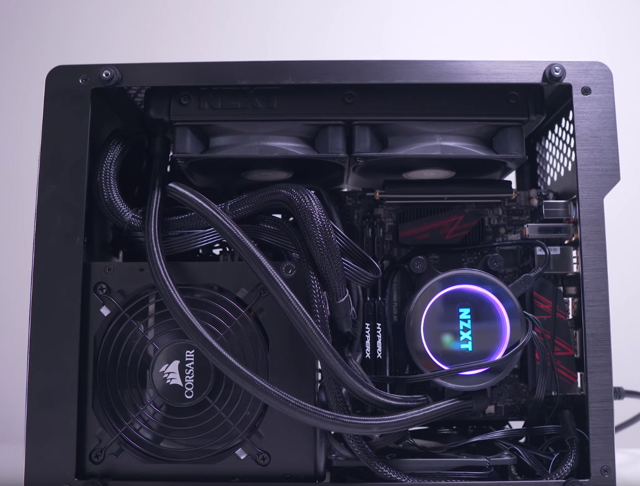

Reinquetschen wird schon funktionieren. Schön wird es aber nicht.
Wenn Optik keine Rolle spielt, dann kannst du auch ATX nehmen.
Dann sieht es so aus:
QUELLE "Optimum Tech"
ich finde es hässlich und kompliziert bei der Montage.
Ob auch der Luftstrom leidet?

@basti1824:
Die GPU sollte nicht höher(breiter) als 135mm sein, besser sogar 130mm wegen Kabel die immer oben sind und evt. die Lüfter beim drehen hindern.
Sonst passt es nicht mit AIO wie bei meiner 1060 Gaming X. Diese ist 140mm hoch. Und es fehlten 1-2mm.
Ich hätte höchstens 15mm dicke Lüfter einbauen können.
Auch darf die GPU nicht mehr als 2 Slots belegen.
Das solltest du auf jeden Fall bei dem Gehäuse beachten!!!
