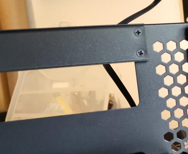

Wenn ich das richtig verstehe stört nicht der komplette Steg sondern nur eine kleine ecke ? Also damit die ganze leiste ab "muss" wäre für mich vollkommen inakzeptabel... Mit der scheibe (hat er die beigelegte bearbeitet?) könnte man noch schöne Sachen machen und cooles Muster als Lüftungslöcher Fräsen. Die Idee ist schon ganz gut...
Edit

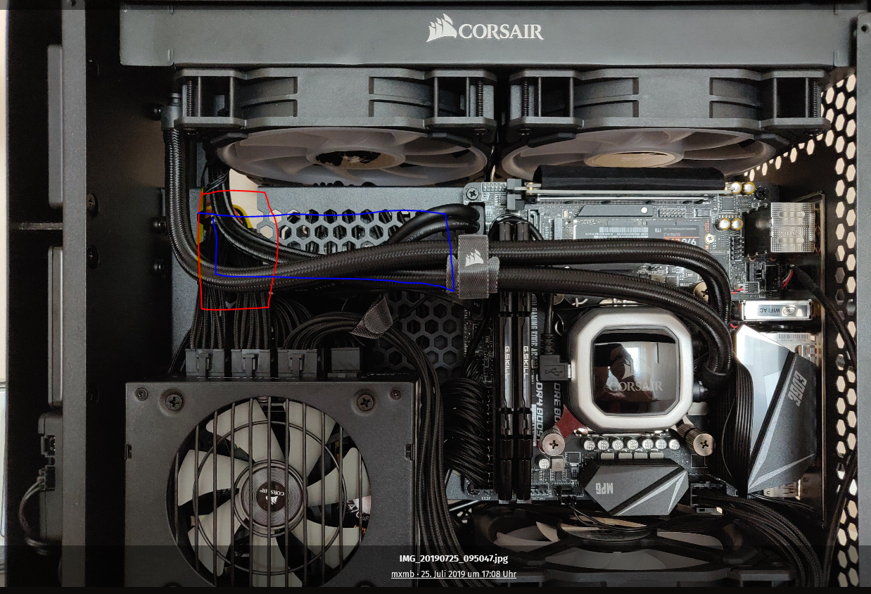

du hast bei deiner Mittelwand über dem Netzteil einen schlitz rein gemacht für die Kabel, auch nicht schlecht...
Edit
Der schlitz ist nicht schlecht (Rot) ich würde es vllt so machen (Blau). Ich weis aber noch nicht in wie fern das sinn macht wegen den AIO Schläuche, vermutlich Humbug ?
Ich hoffe damit ich das Bild mal verwenden daft ? :)
Na eigentlich eher wegen der Schläuche der AIO. Kabel sind nicht das Problem gewesen.
Versuche aber bei Raijintek ein Ersatzteil mit Stege zu bestellen.
ich habe hier im Forum Raijintek mal wegen unterscheiden den Versionen gefragt.
Hier die Antwort: "Der Restbestand der alten sollte eigentlich weg sein, so dass es nur noch die neuen gibt ".
Also theoretisch sollen alle mit einer Stege sein.
Edit: Aktuelle Version out of the Box
810570
Das wäre natürlich super. Leider habe ich heute eine Mail von Caseking bekommen wo der Status vom Versand auf in Bearbeitung geändert worden ist, dass ist natürlich Ärgerlich ^^ Da bin ich ja mal gespannt ob das Gehäuse wirklich mit dem Steg kommt

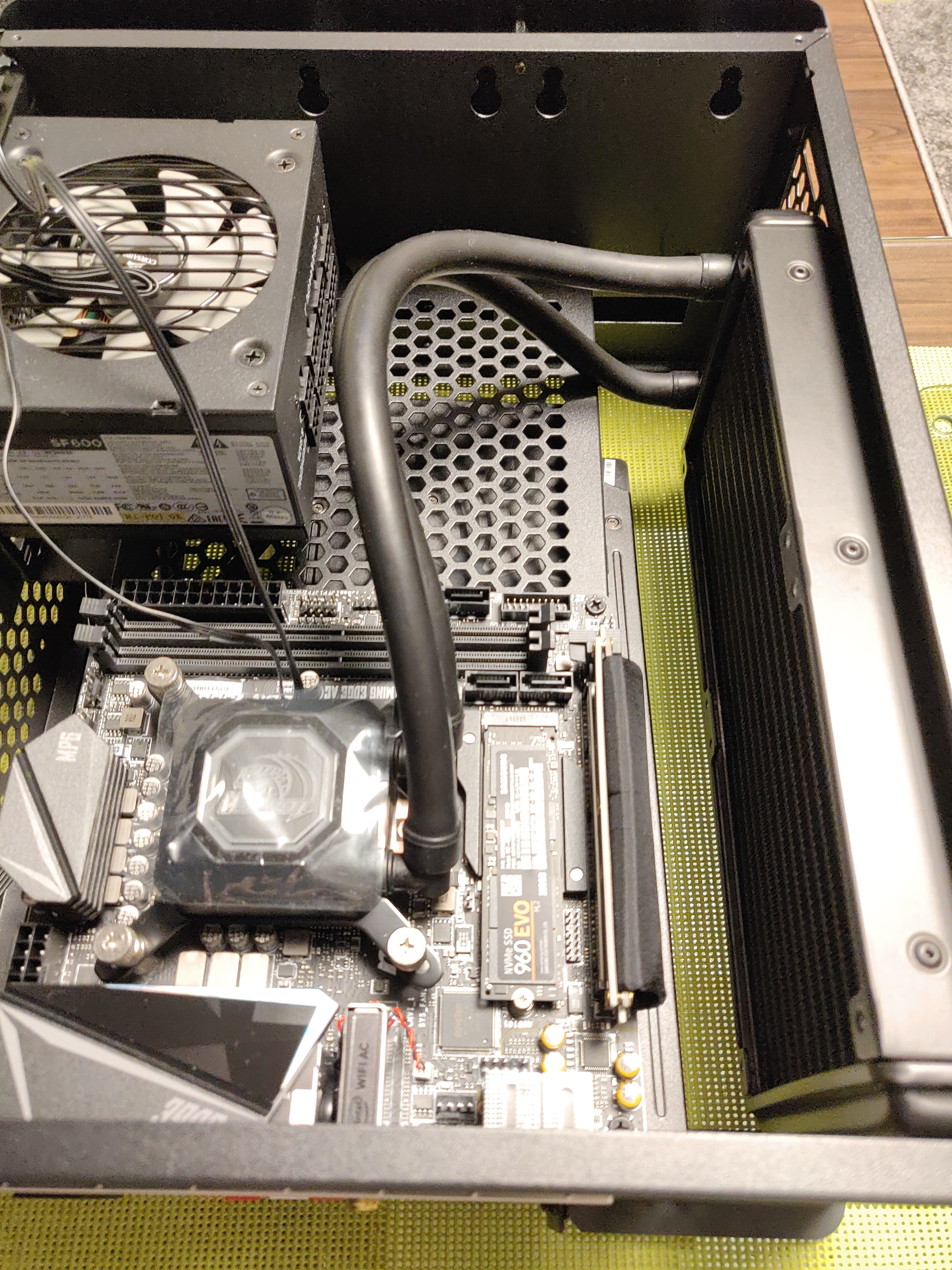

so sah es mit meiner ersten AIO aus. Es war eine 240e
die Stege braucht man eig. nur wegen der Schläuche.
810572
bei der 280er ging gar nix mehr.

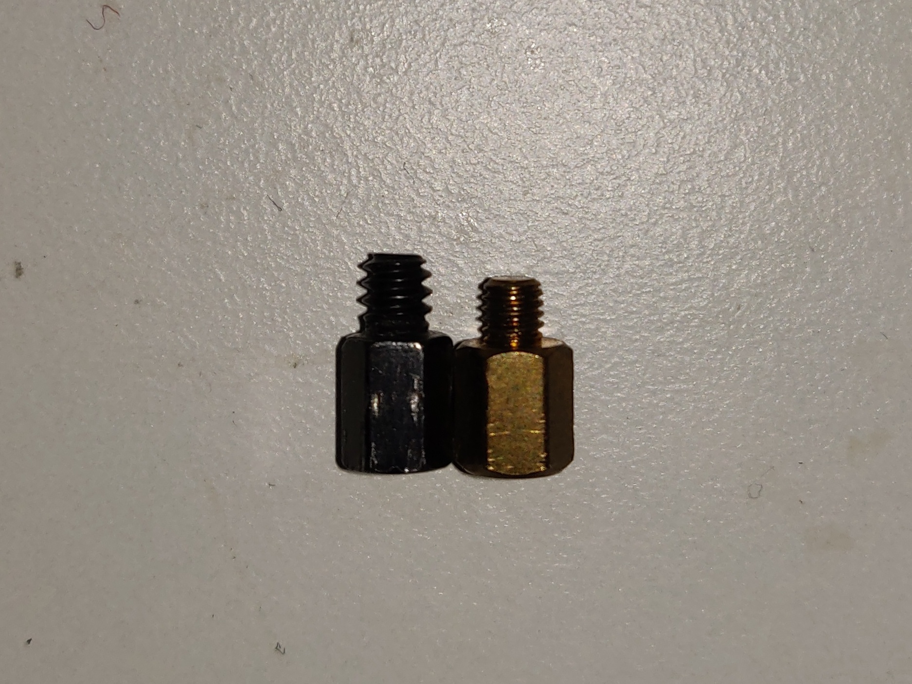

ich habe bei mir die zwei Abstandhalter gefunden.
Schwarzen kann man gegen original tauschen. Den aus Messing nicht.
ich weiß nicht genau ob es M4 Gewinde ist oder ein nicht Metrisches Gewinde. Auf jeden Fall braucht man auf beiden Seiden des Abstandhalters das Gewinde wie beim Schwarzen.
Das Innengewinde vom schwarzen ist aber M3 bei mir...
Nach kurzer Recherche glaube ich, dass das ein "UNC 6-32" Gewinde ist
sowas https://de.farnell.com/keystone/1952/abstandhalter-6kant-aussen-innen/dp/2909288

Um mit der Scheibe plan anzuliegen könntest du es mal damit versuchen:
Achtung, manche haben diesen Absatz nicht, da ist dann das Gewinde zu kurz
https://www.ebay.de/itm/15-Stuck-Ra...063793?hash=item287c7a06f1:g:8YUAAOxyTjNSkRXg
Edit: Sorry das funktioniert nicht, Löcher in den scheiben zu Groß. Grade getestet
Wenn es M3 sein sollte, könnte dass hier schon eher Funktionieren.
Abstandshalter komplett raus und die Rändelschraube rein.
Die Löcher in der Scheibe sind 9,3mm, Rändelschraube 6mm Zentrierung und Kopf 12mm.
Das würde fast perfekt passen :)

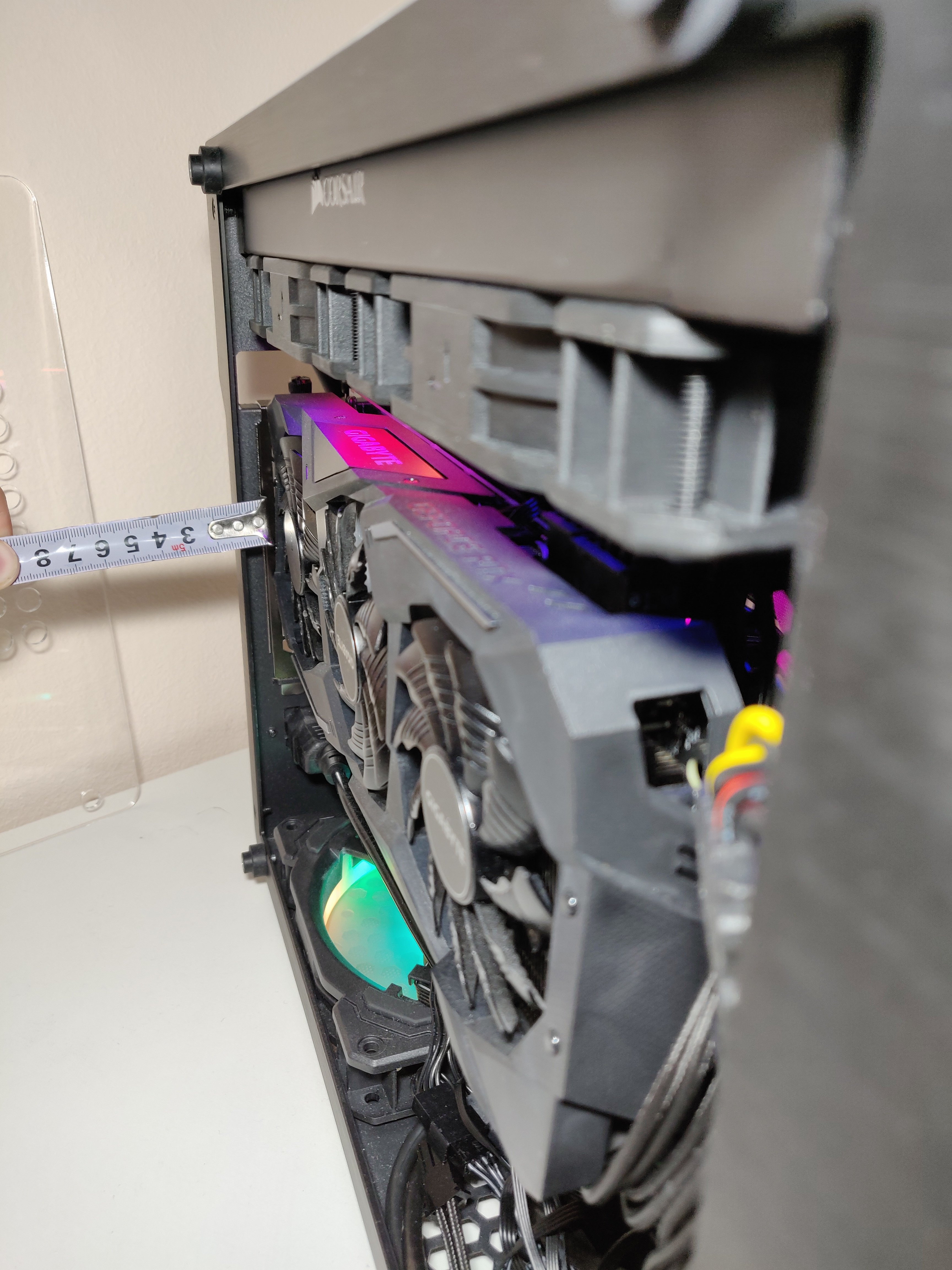

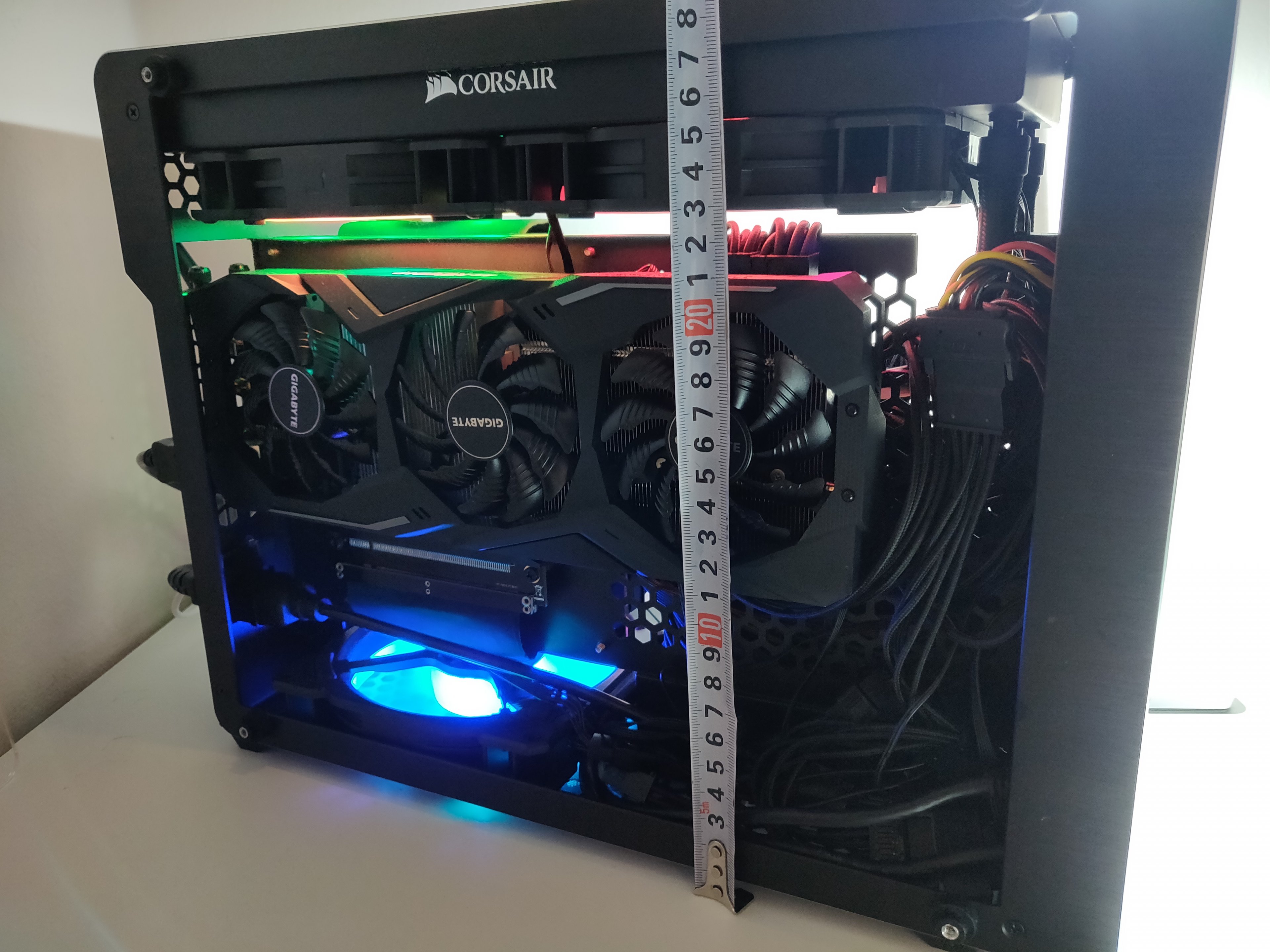

Die GPU sollte nicht höher(breiter) als 135mm sein, besser sogar 130mm wegen Kabel die immer oben sind und evt. die Lüfter beim drehen hindern.
Sonst passt es nicht mit AIO wie bei meiner 1060 Gaming X. Diese ist 140mm hoch. Und es fehlten 1-2mm.
Ich hätte höchstens 15mm dicke Lüfter einbauen können.
von wo genau hast du die 130/135mm gemessen ?
Nur Kühler oder PCI-e + Kühler an der GPU
oder anders gefragt, wie viel darf dieses maß maximal betragen ?

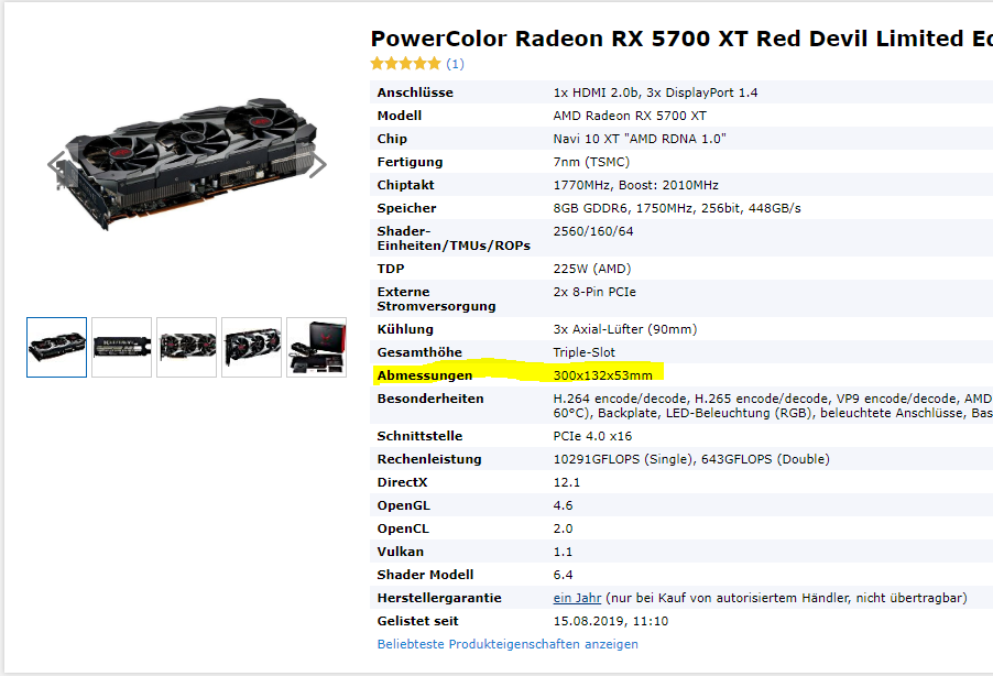

@basti1824: Orientiere dich bei den Hersteller Angaben:
132 ist da die Höhe (siehe gelbe Markierung)

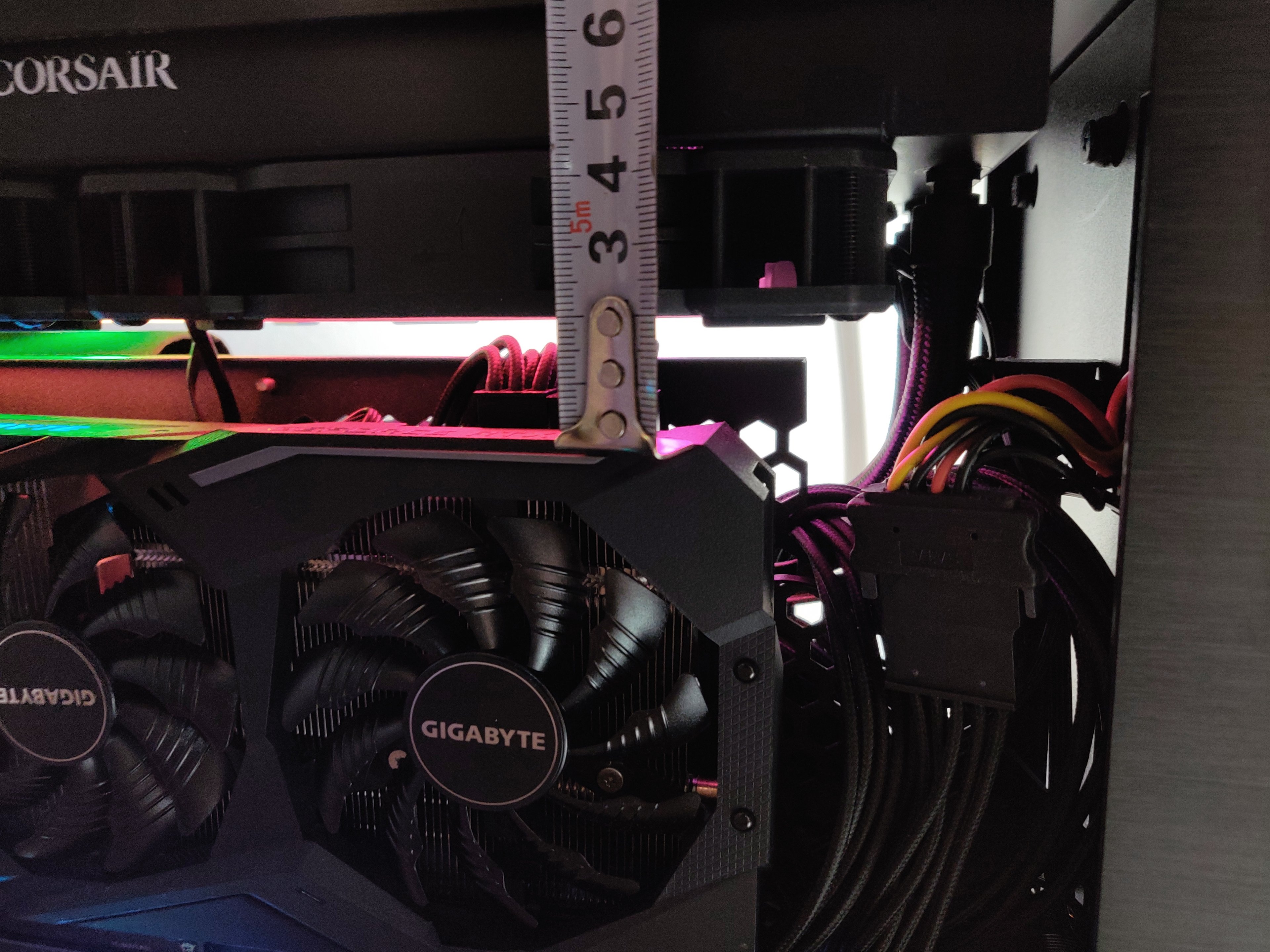

wie gesagt 140 war schon 2-3mm zu viel. Je nach dem wie die Büchsen für die Kabel sitzen, kann auch 130 zu knapp sein...

2 mm kann man zum verfügbaren Platz addieren. Habe 2mm dicke Adapter Plättchen für die Radiator Montage verwenden.
Aber das alte Foto stammt noch von 240er AIO
Zum vergleich, meine aktuelle Gigabyte GeForce RTX 2070 Gaming 8G ist 116mm hoch.
Also nach meiner Messung würden 138mm hohe Karten passen.(Kabel abgesehen)

und denk dran, maximal 2 Slot breite(40mm), je nach Karte könnte vielleicht 2,5 slot passen muss man halt anschauen und eventuell messen!!!
Ich denke 48 mm sollte problemlos passen.

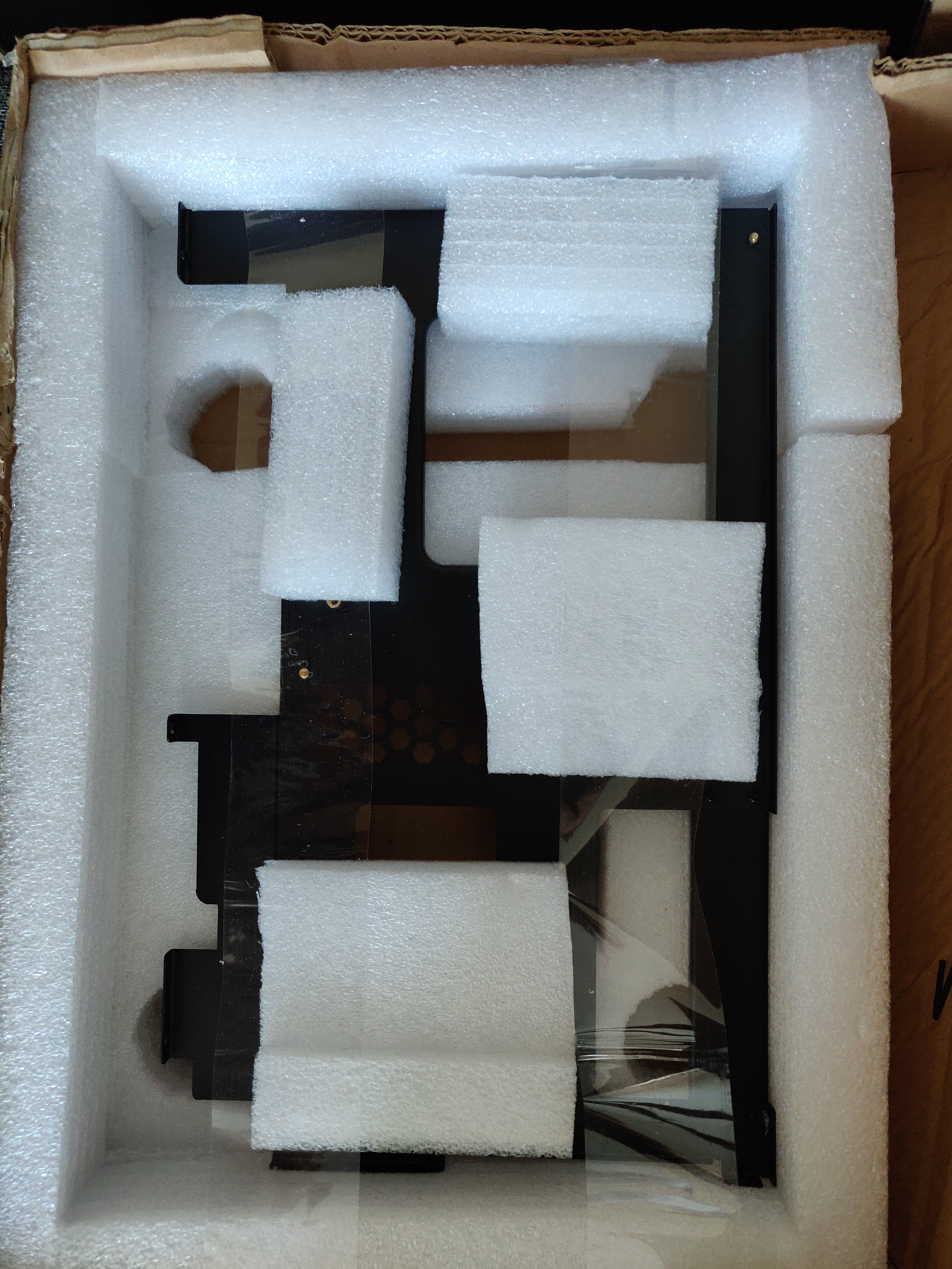

Edit. Habe von Raijintek eine Ersatz-Mittelwand bekommen. Am Do. Versand bezahlt, heute da, aus Asien :freak:
Müsste nur Versand bezahlen.
Gute Arbeit von den Jungs und Mädels ))

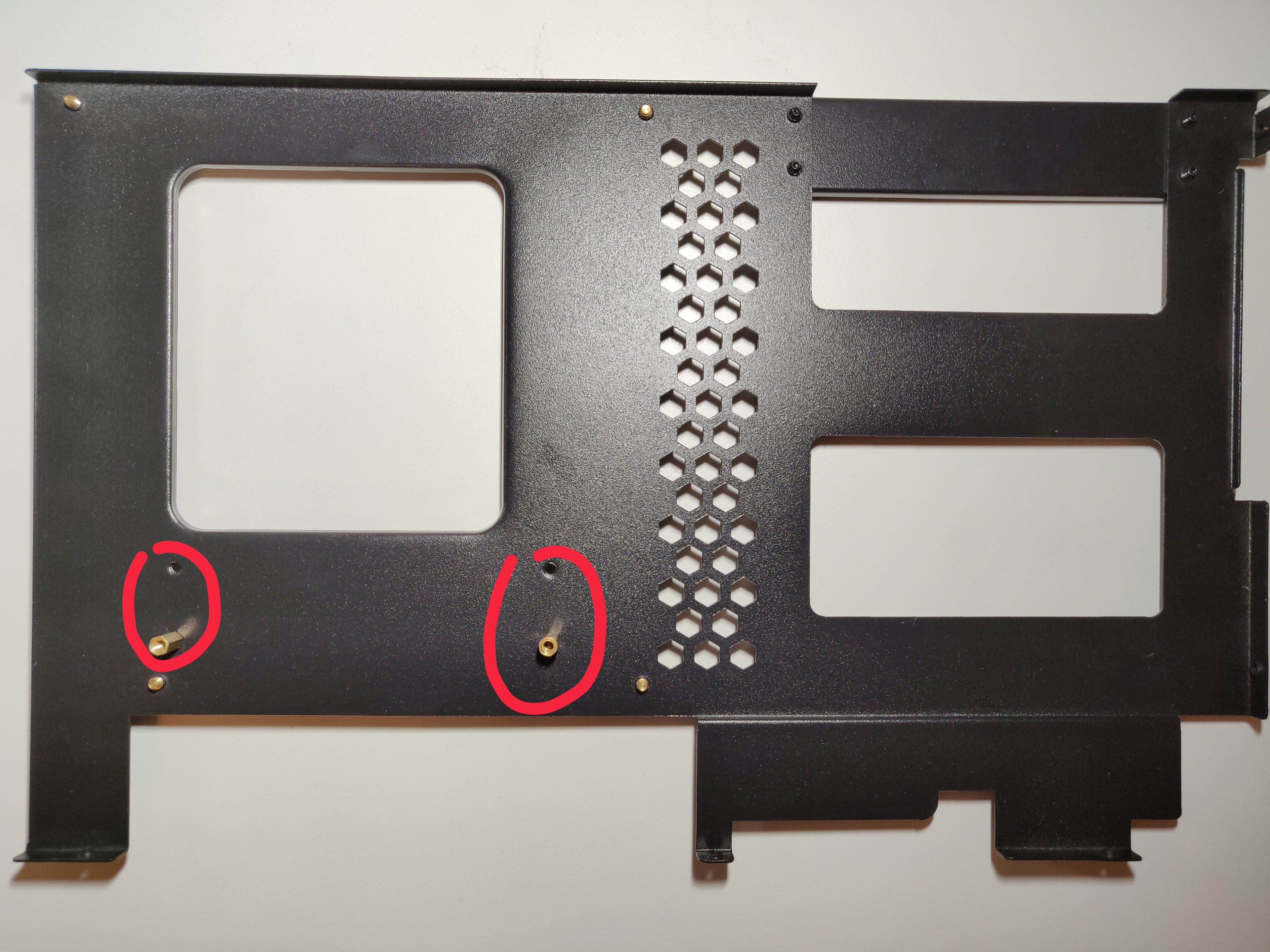

Das gibt es doch nicht, meins hat nur einen befestigungspunkt :(
Bei mir ist es oben. mir ist auch eingefallen damit das versetzten der punkte nichts bringt wenn man nicht die poaasende Rückwand hat. die GPU Aussparung muss ja auch um das Stückchen tiefer kommen...
