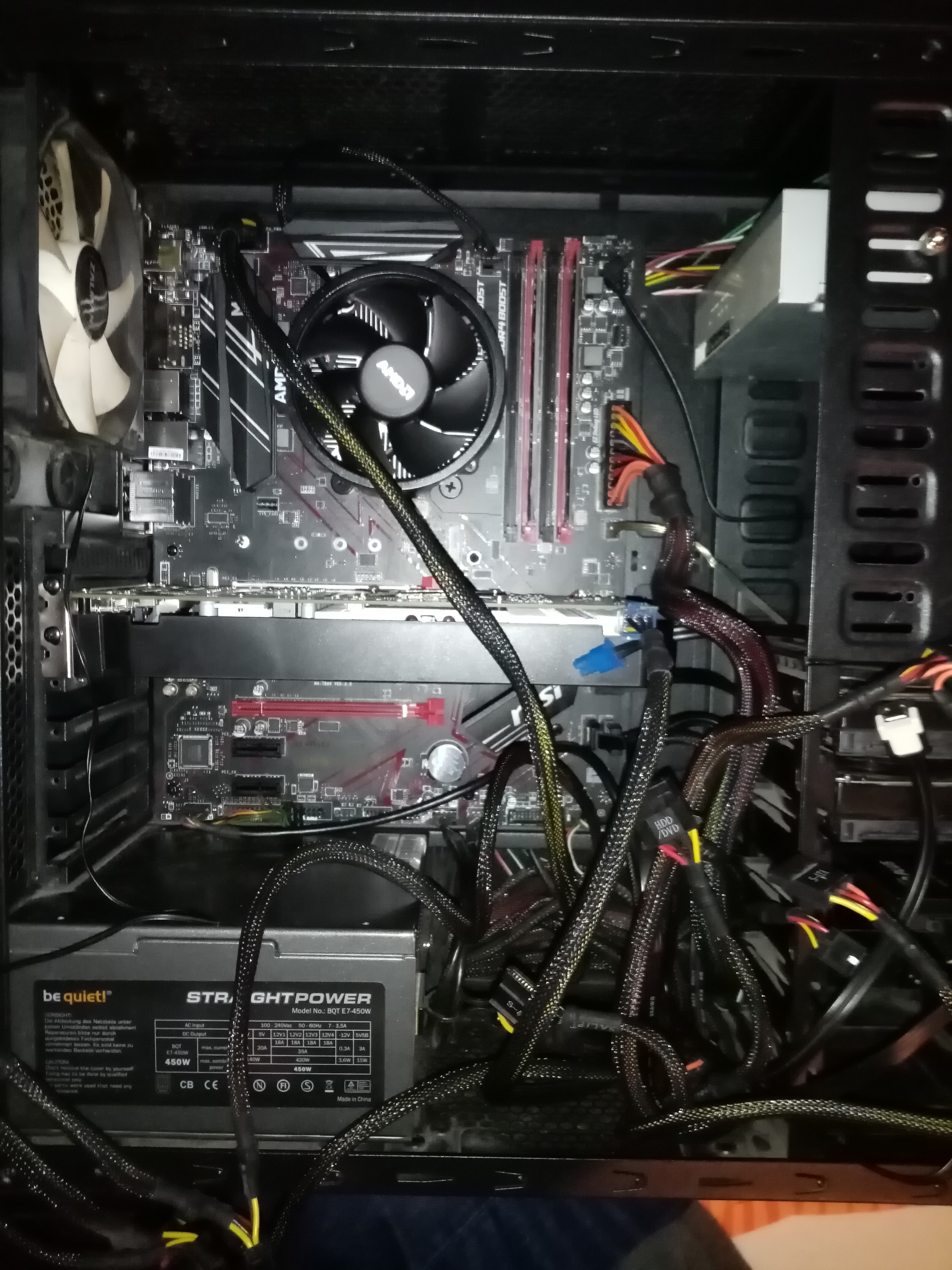

mach mal ein Foto deines PC Innenlebens

Fehlen die Abstandshalter vom Gehäuse?
Sieht so aus als würde das Mainboard auf dem Gehäuse aufliegen.
Oder fehlen nur Schrauben an den entsprechenden Befestigungspunkten?
Willkommen im CB-Forum !
Zum Bild: Kabelmanagement 9000

Im Bild ist doch zu sehen, dass der Strom auch angeschlossen ist?
Es fehlen Schrauben fürs Mainboard. Passen die Abstandshalter darunter zu den Schraubenlöchern?
Ja, ich weiß, ganz schöner Kabelsalat. Habe aber auch gerade alle Kabel von meinen Festplatten und dem Laufwerk gezogen, dann fliegen die da gerade halt rum. 🙈
Kann sein, dass Schrauben fehlen und Abstandshalter. Hatte den PC mal vor ca. 7 Jahren gebraucht gekauft. Der war damals schon selbst zusammengestellt und das alte Mainboard war schon so montiert, also habe ich das neue auch so eingebaut. Da es bis zum Defekt auch wunderbar funktionierte, dachte ich mir nichts dabei, bzw. erfahre erst jetzt durch euch, dass man da Abstandshalter einbaut. :D

Du hast keine Abstandshalter verbaut? Oder nur nicht alle? Das ist so ziemlich der Klassiker mit leider großer Wirkung... So schrottet man sich seine hardware.
Also Leute, ich glaube schon, dass da Abstandshalter verbaut sind. Bei dem Gehäuse (Zalman Z9 Plus) sind fünf mitgeliefert und ich finde die nicht mehr (ich habe von dem Typen, dem ich den PC damals abgekauft habe, die Schachtel von dem Mainboard bekommen, in der richtig viele Schrauben etc. noch drin sind), ergo sind die bestimmt verbaut, da ich sonst auch nichts weiteres getan habe, als das alte, kaputte Mainboard raus- und das Neue einzubauen. Und da ist schon ca. 0,5cm Abstand zwischen Mainboard und Gehäuse, wenn ich da jetzt mal reinschaue. Mir ist das sogar beim Einbauen aufgefallen, dass ich nicht alle Schrauben eindrehen konnte. Das haben von euch ja einige bemerkt, dass Schrauben fehlen. Also konnte ich wohl nur die eindrehen, bei denen der Abstandshalter drunter war. Wie dem auch sei, ich habe jetzt mal trotzdem ein Set mit Abstandshaltern und Schrauben, sowie einen Speaker bestellt, damit ich die Nullmethode mal durchführen kann.

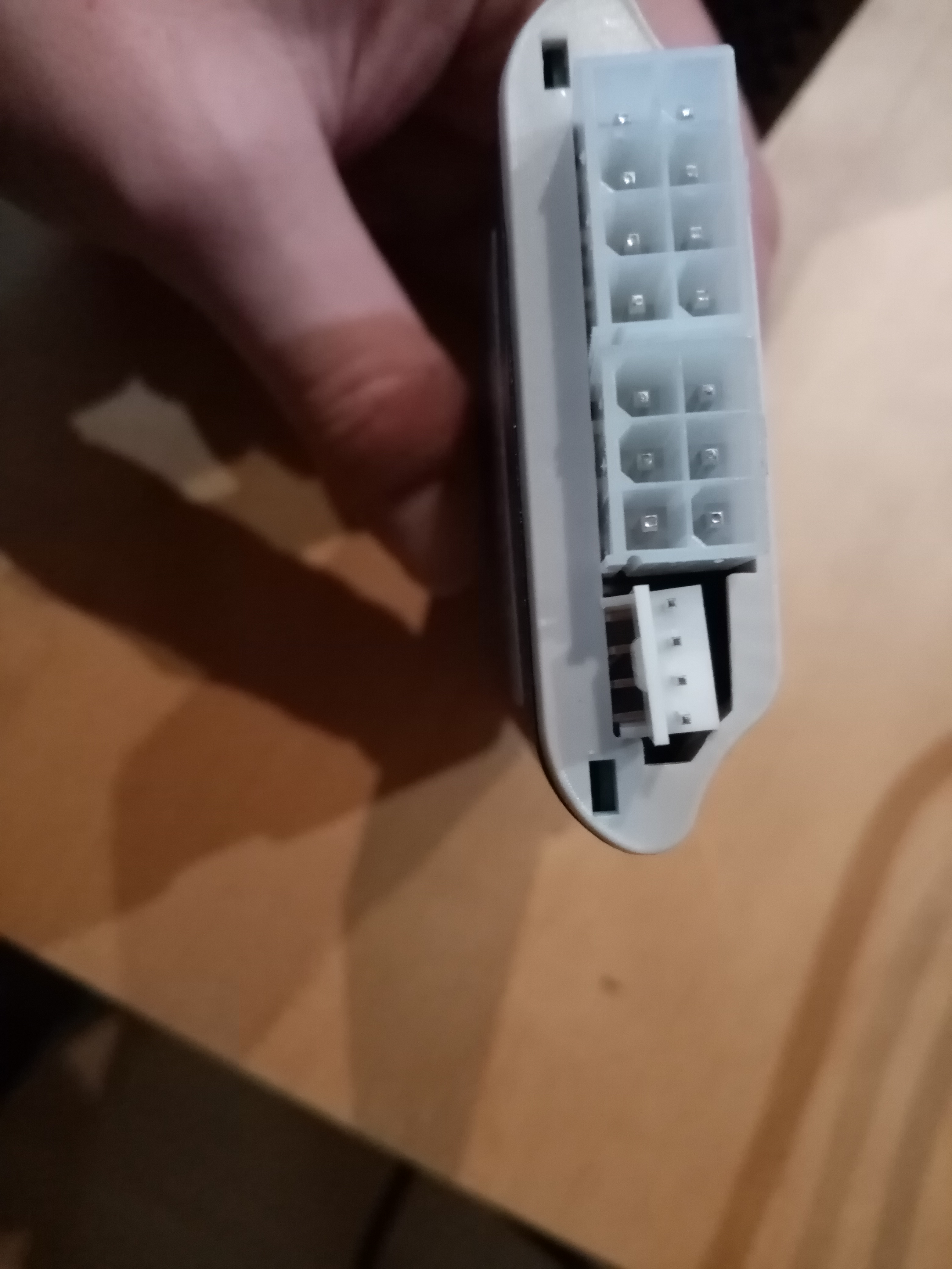

So, mein Netzteil Tester ist endlich angekommen und ich glaube, mein Problem ist das Netzteil. Hier das Foto vom 24 Stecker Test. Dazu muss ich sagen, dass die 2.8 und das LL geblinkt haben, sowie der Tester gepiept hat. Was bedeutet denn das LL?
Der 24 Stecker ist auch der einzige, bei dem sich was tut. Wenn ich den HDD Stecker, den 8er oder 4er oder alle anderen anstecke, passiert gar nix, das Display bleibt aus, auch die LEDs leuchten nicht. Also scheint wohl das Netzteil futsch zu sein. ODER, vielleicht ist mein Tester auch nicht so gut, weil mir auf der einen Seite auffällt, dass da die eine Buchse ein wenig krumm ist.

Hey, also mal sehen, ob das jemand liest. Neues Netzteil ist nun da, selbe Geschichte mit dem Tester, er reagiert nur auf den 24pin Stecker, nicht auf den Rest. Also scheint wohl der Tester defekt zu sein.
