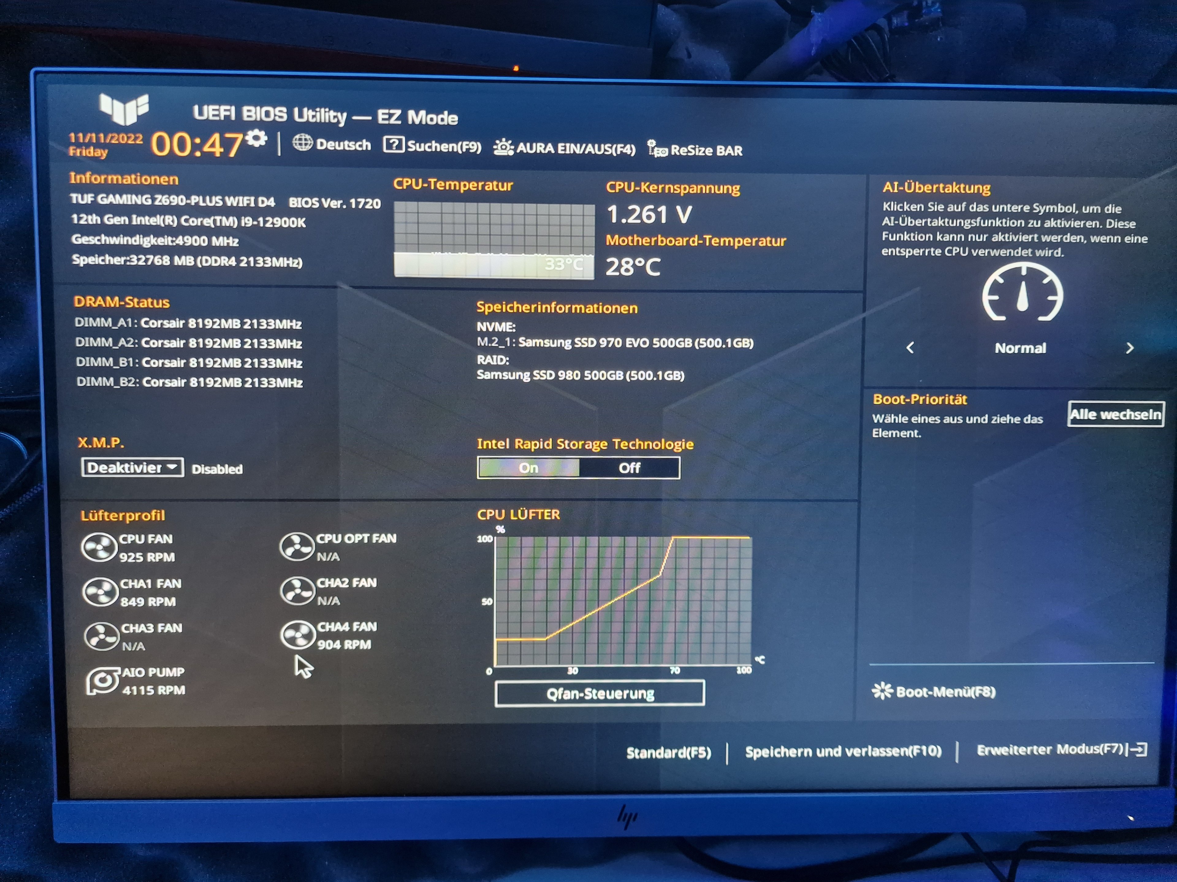

ErgÀnzung ()
hier kurz ein Screenshot

dann bitte mehr Details.
von was nach was ziehst du genau um?
Wenn die 970 von einem vorherigen Setup ist, kann das ja nicht massiv alt gewesen sein, M.2 gibts noch nicht soooooo lang.
Waren beide SSDs auch im alten System drin und war die 980 anwesend als Windows letztes mal installiert wurde?
Weil ich glaube, der Bootloader ist nicht auf der 970
..und warum steht bei der 980er RAID?

also als erstes wĂŒrd ich mal RAID deaktivieren.
falls das noch nicht hilft, vom Stick booten und ggf. die 980er raus und windows neu drauf.
Welches Windows ist drauf und welchen Partitionsstil (MBR oder GPT) verwendet das?
RAID wundert mich auch, wieso ist das an?

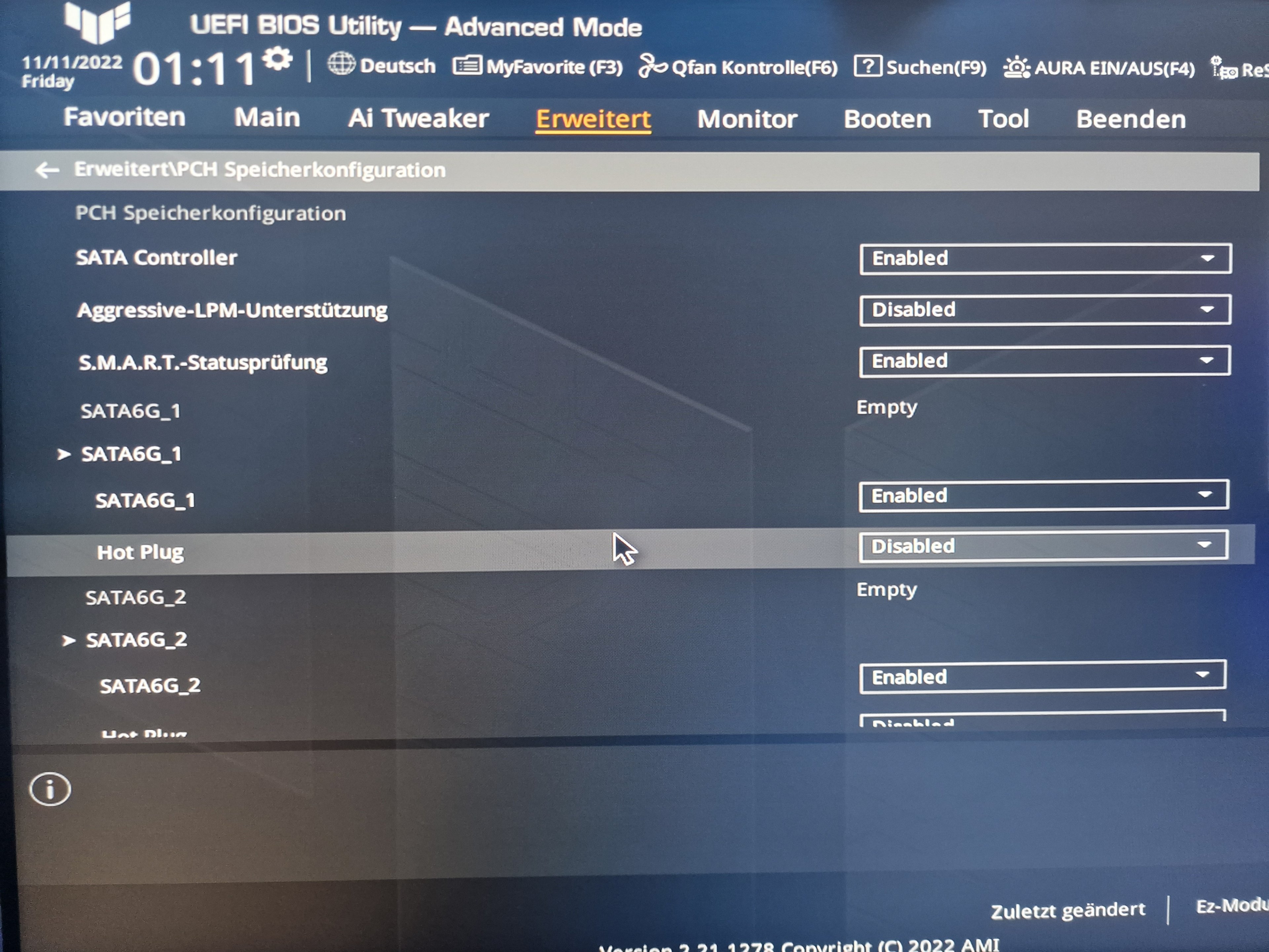

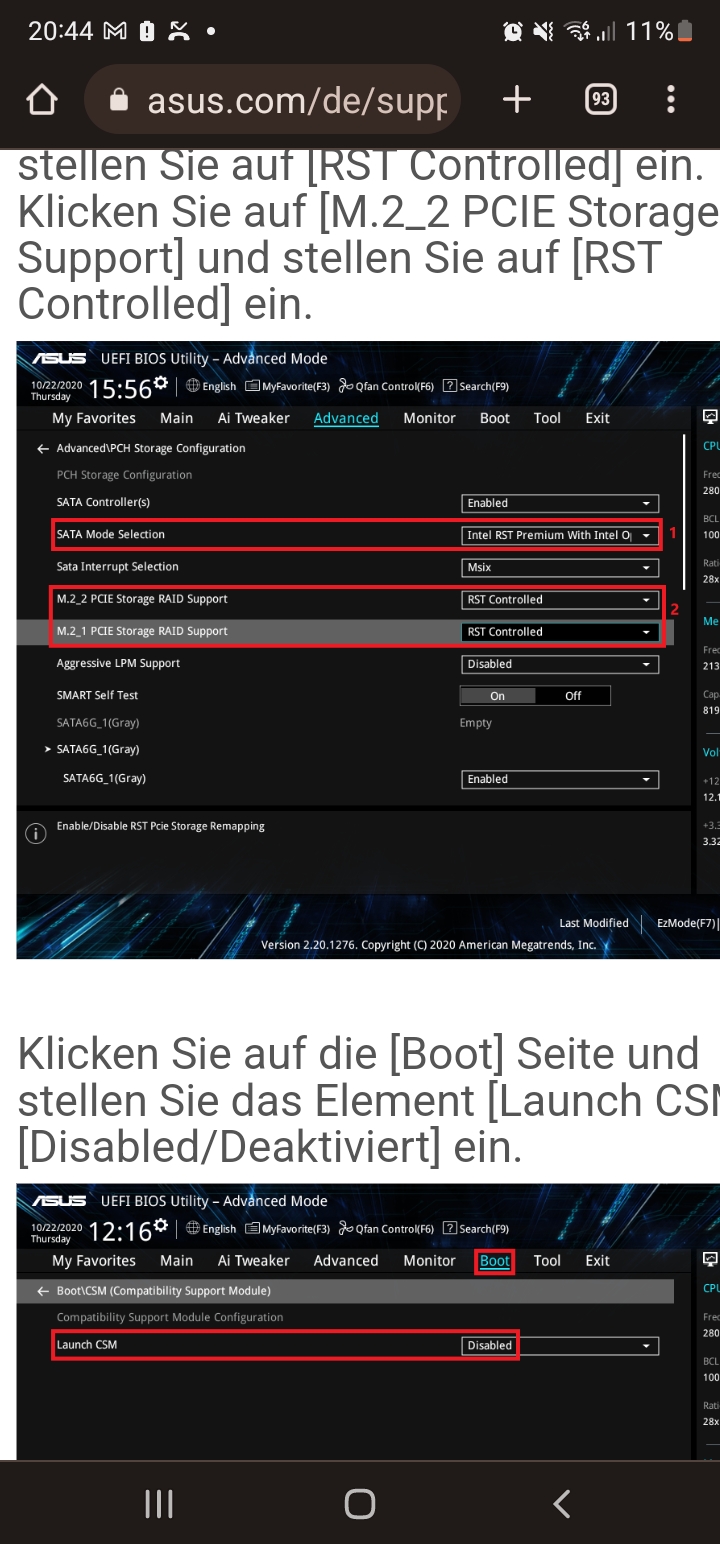

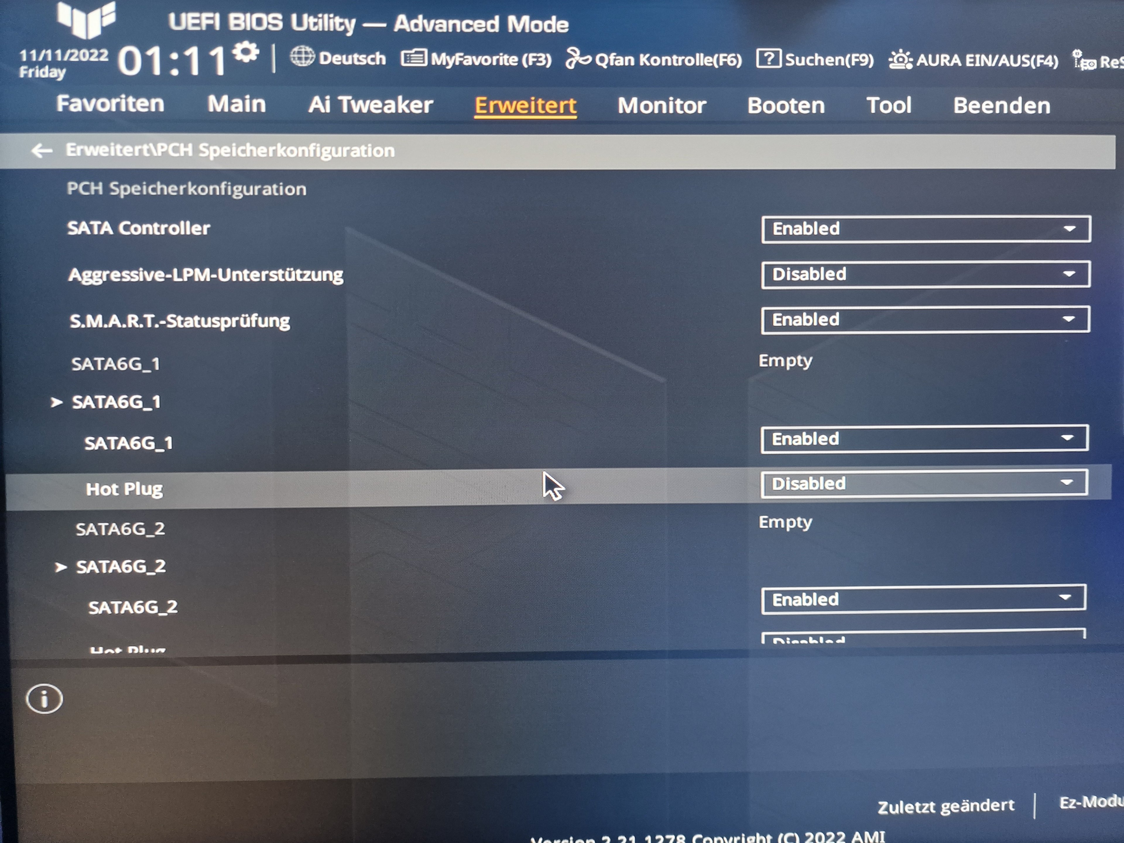

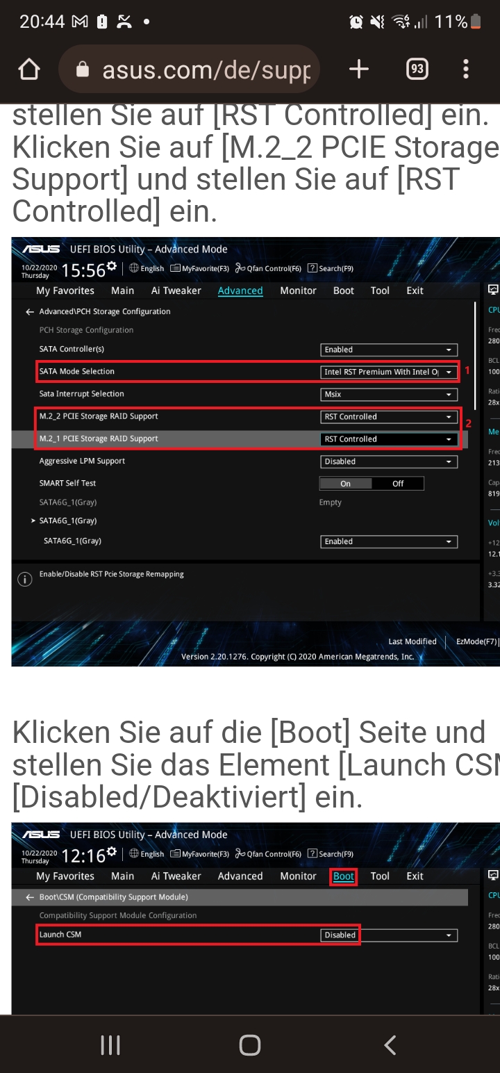

Zum RAID:
habe nachgelesen wie man dahin kommt.
Erweitert/pch speicherkonfiguration und dann
PCH Speicherkonfiguration das untermenĂŒ öffnen.
Allerdings wird mir das gar nicht erst angezeigt
das erste bild is von asus.
das zweite bei mir.

Von RAID verstehe ich leider nichts, sorry :(
Alles andere siehe oben. Kannst natĂŒrlich auch nochmal das UEFI auf Standard setzen.

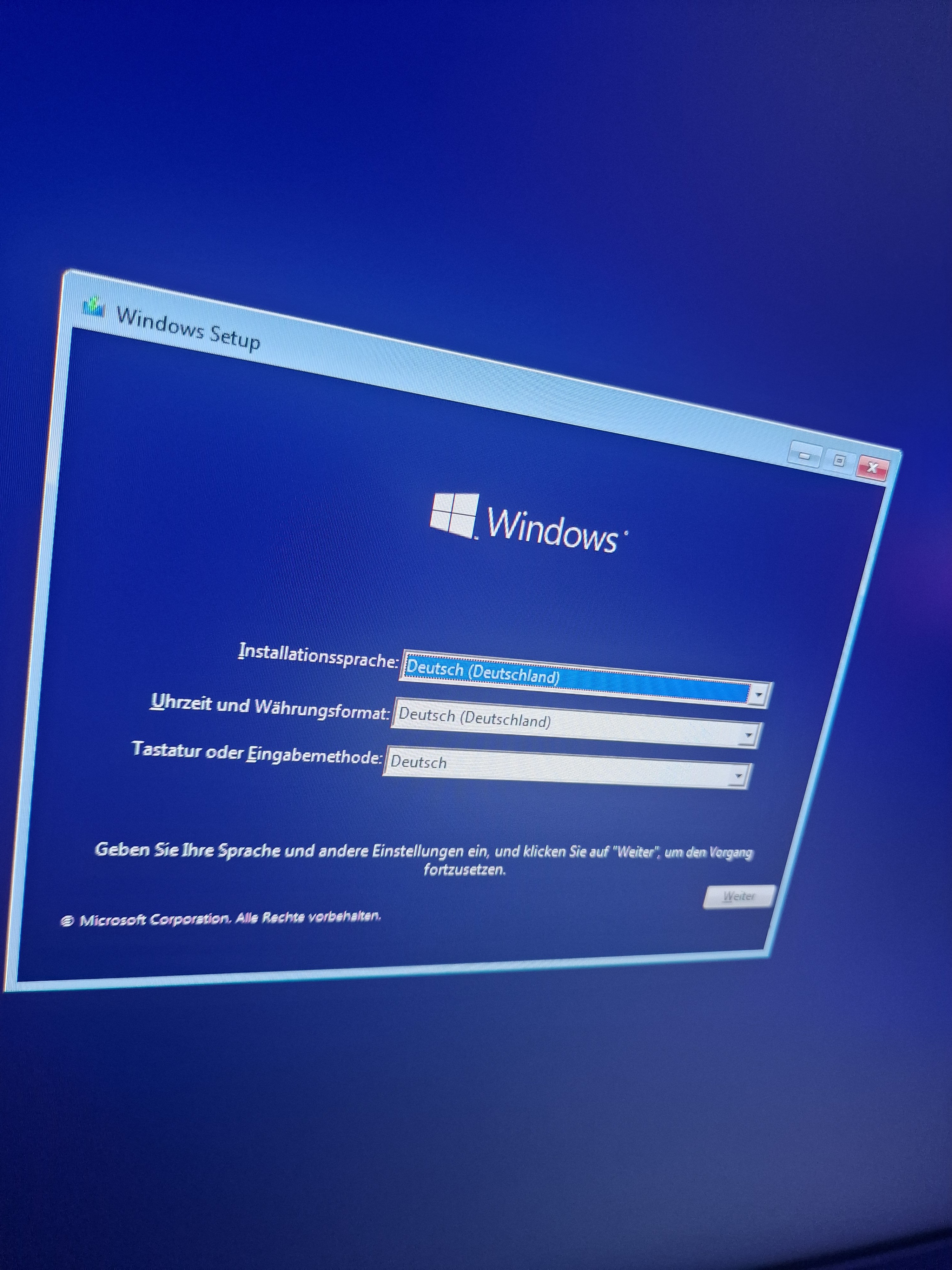

Wenn ich den Stick ĂŒber das Media Creation Tool erstellt habe, was soll ich dann als nĂ€chstes tun?
ErgÀnzung ()

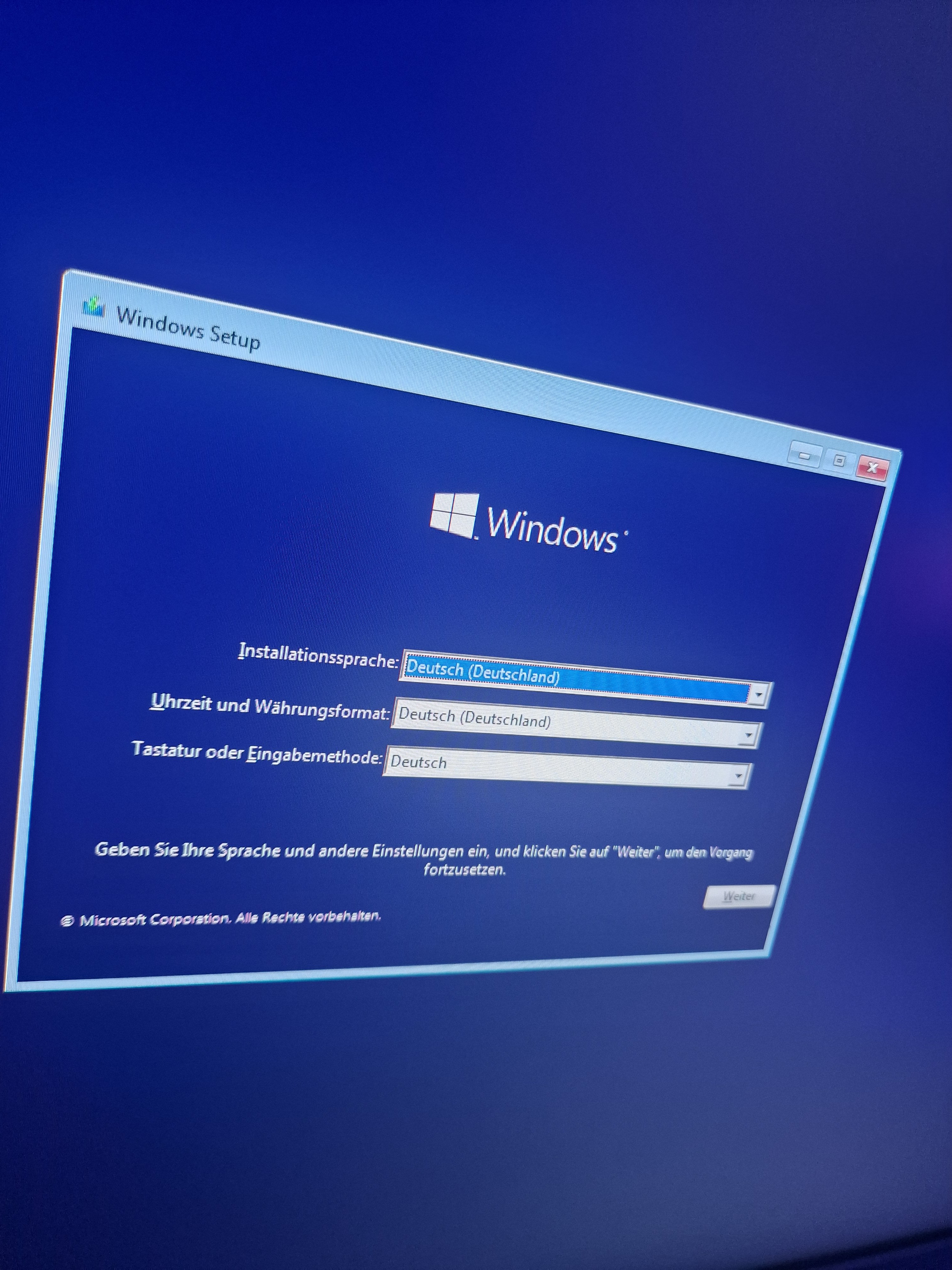

Also ich hab jetzt den Stick drin und stehe vor diesem Fenster
ErgÀnzung ()
Ich hab jetzt den Stick drin und weis aber jetzt nicht was und wo ich genau weitermachen soll.
Ich warte jetzt mal, bevor ich was falsch mache
ErgÀnzung ()
Hey alle zusammen, mit was soll ich denn jetzt weitermachen? 😅

Klick auf weiter, dann im nÀchsten fenster links unten auf "Computerreparaturoptionen" (was ein Wort!)
Dann Klick auf „Problembehandlung“ > „Erweiterte Optionen“ > „Starthilfe“.
Hab ich schon. Geht aber nicht.
"Starthilfe konnte ihren PC nicht reparieren."
ErgÀnzung ()
Systemwiederherstellung geht auch nicht.
Zum verwenden der Systemwiederherstellung muss die wiederherzustellende Windows Installation angegeben werden.
Dann geh ins MenĂŒ, öffne die Eingabeaufforderung und schau hier. Finde erstmal raus ob GPT oder MBR drauf ist. Rest steht auch im Link. :)
Falls dir das zu kompliziert ist, dann warte bis sich jemand meldet, der sich damit besser auskennt als ich.
