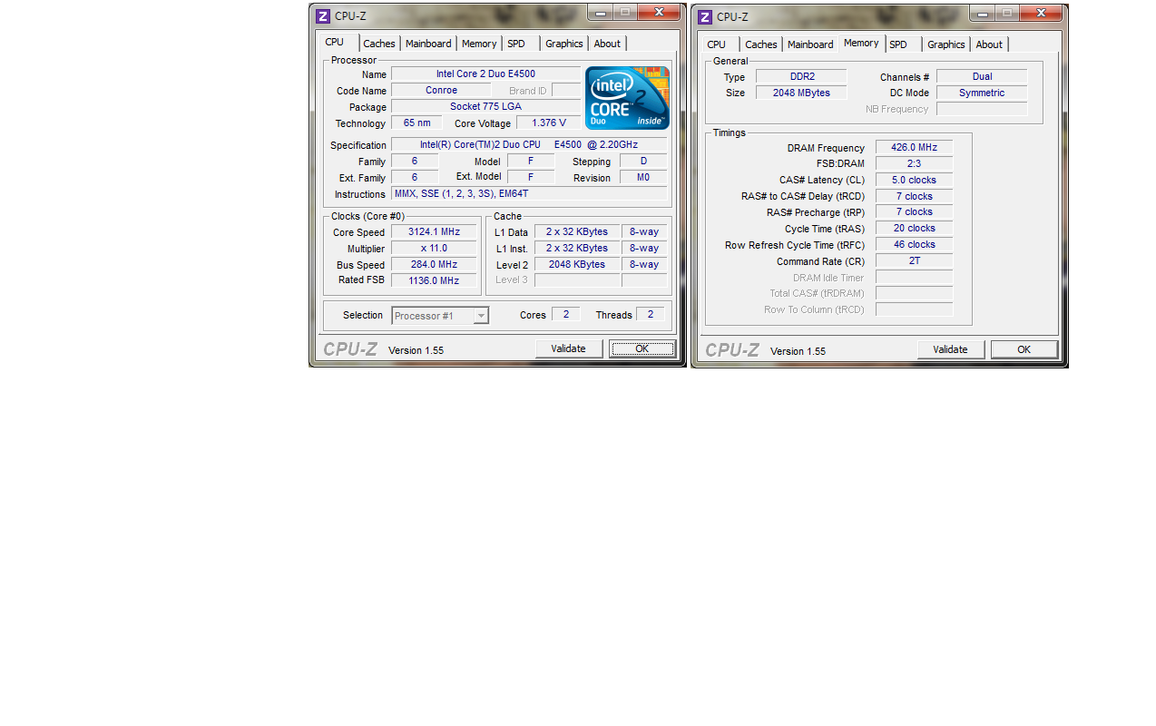

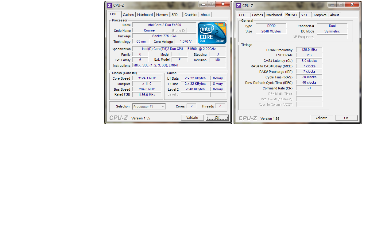

naaja ich habe mal ein Abbildung gemacht von Cpu Z
vllt hilft das ja weiter...

CPU Glock 11x
Cpu Frequency 284
Pci E 100 mhz
System Memory Multi 3.00
Vcore habe ich nicht erhöht habe ich auf Auto stehen.. weil ich will da nichts falsch machen..
Ist ein 667er Ram..
Kann da nichts kaputt gehen wenn ich den Vcore erhöhe?
Wenn es ein 667er Speicher ist dann erst recht auf 1:1, weil er aktuell übertaktet wird.
Mit der VCore kannst du klar was zerstören, aber wenn du sie auf Manuell umstellst dann gibt es normal den Auswahlpunkt "Standard" wo einfach die Standardspannung anliegt, ansonsten solange du nicht über 1,4V oder so einstellst bist du im grünen Bereich.
den ram teile habe ich gerade aufe 2.00 eingestellt..
soll ich dann den vcore auf standard einstellen?

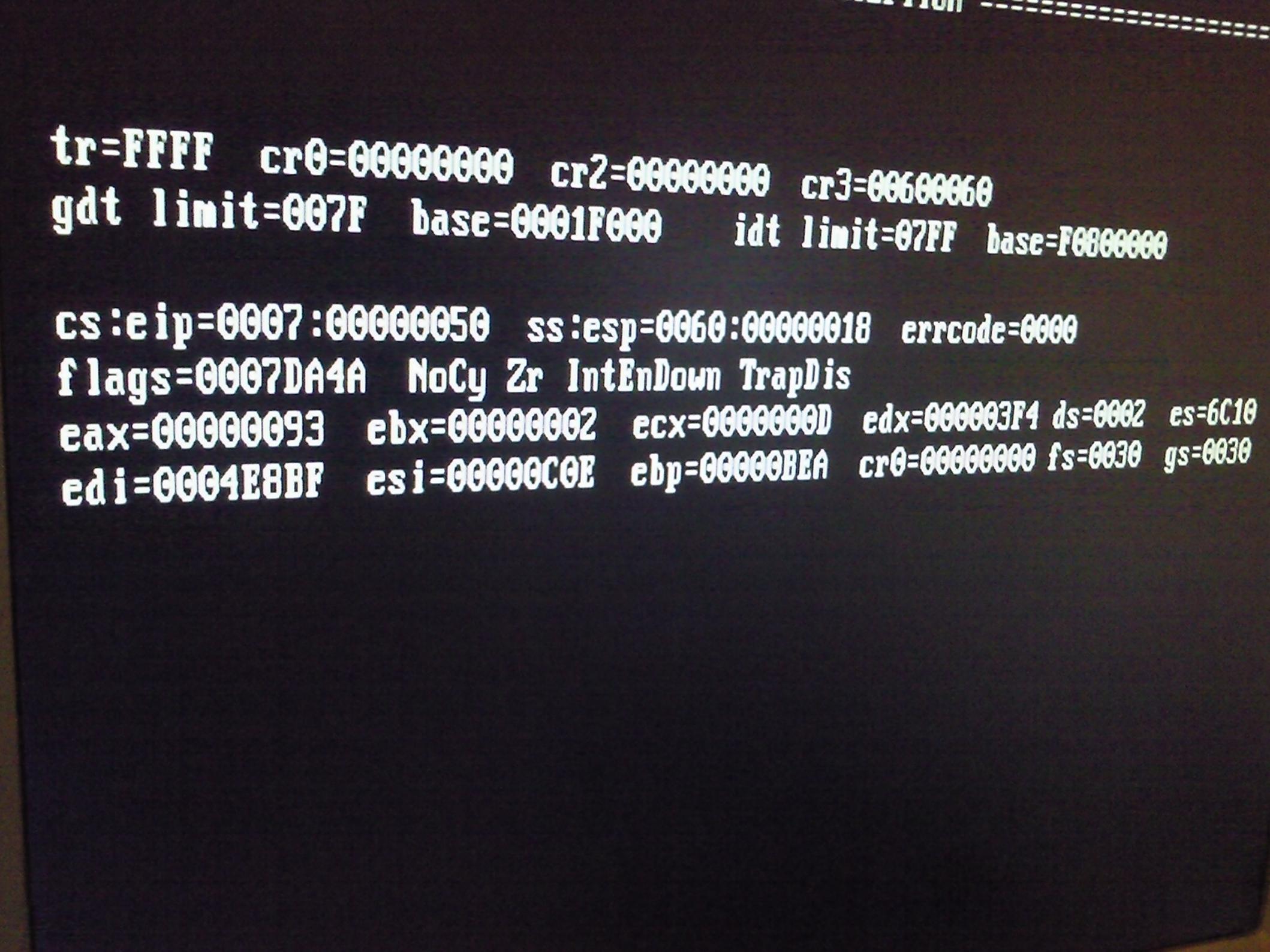

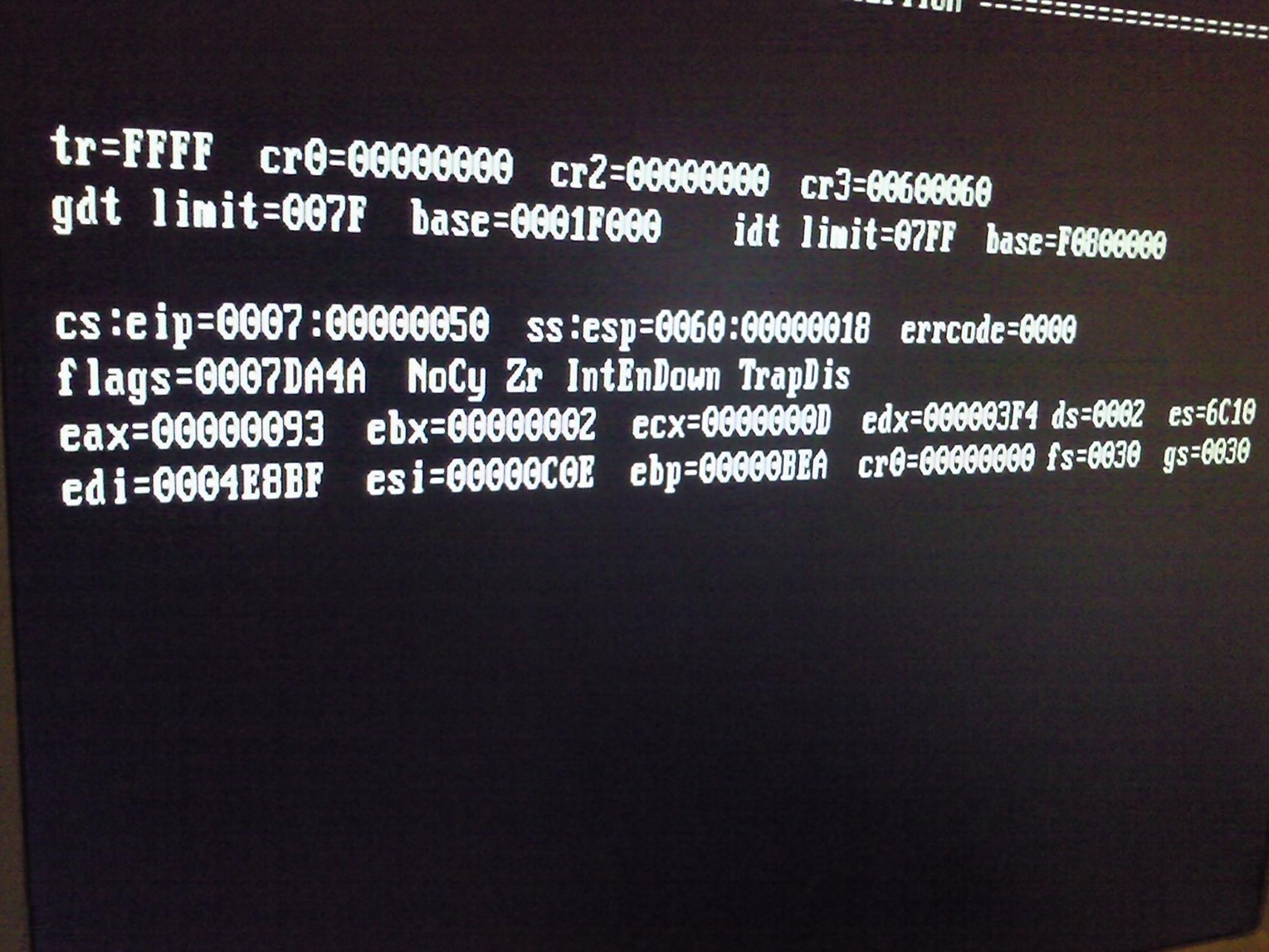

wollte mal eben mein pc mehr takten.. bei 3,17 ghz machte der e4500er schlapp und kam diese nachricht beim booten..
datei habe ich angehongen
