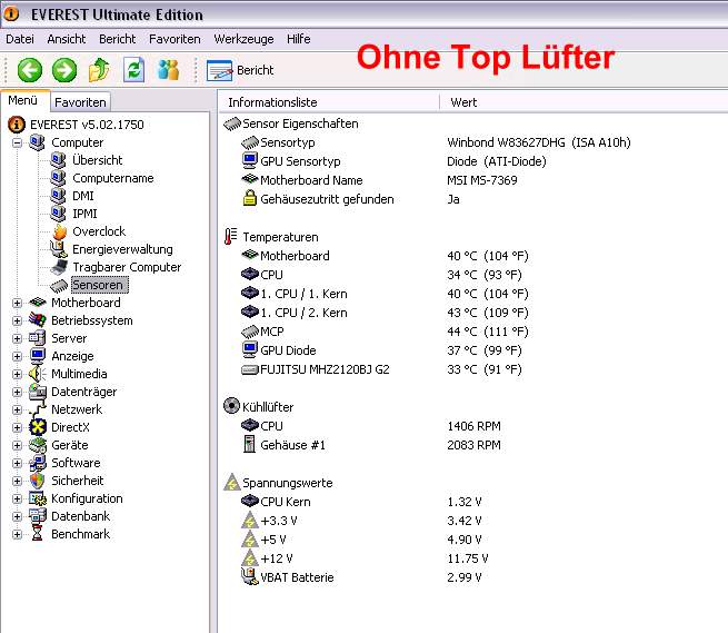

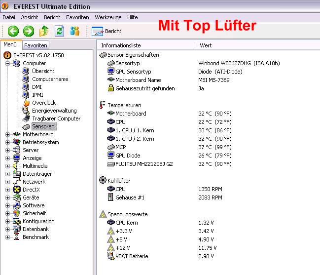

Hier mal ein Unterschid, OHNE und MIT Top Lüfter.
Temperatur gesunken mit Glatt 10°C
Schmeise ich nun auch den Rest An, Gibts ein Külschrank da dann Kommt auch noch Frische Luft von hinten, Unten und von der Seite.
Was Passiert wen ich den 120er CPU Lüfter von seine 1300 rpm per zusatzregler auf 2400 rpm hochjage während er aus 3 unterschidliche richtungen frischluft bekommt, will ich nicht mehr erwähnen :D
