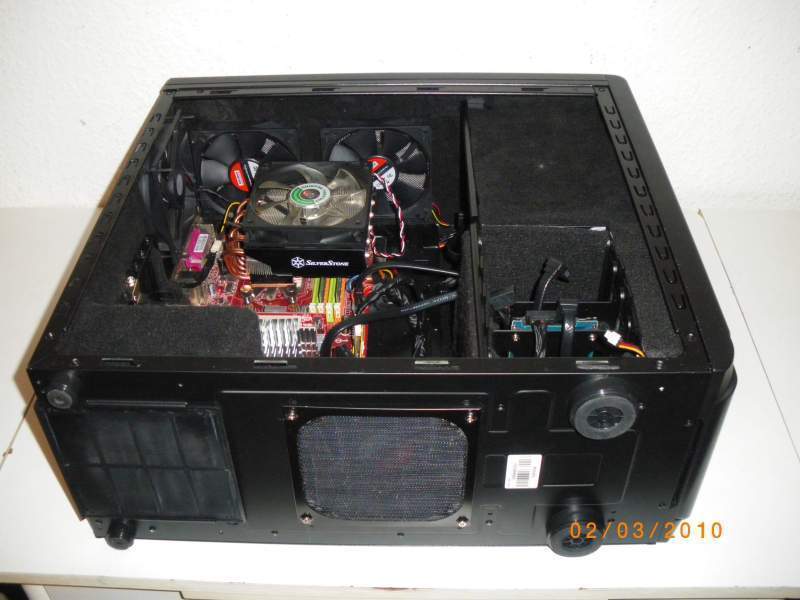

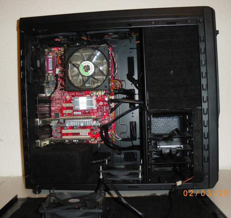

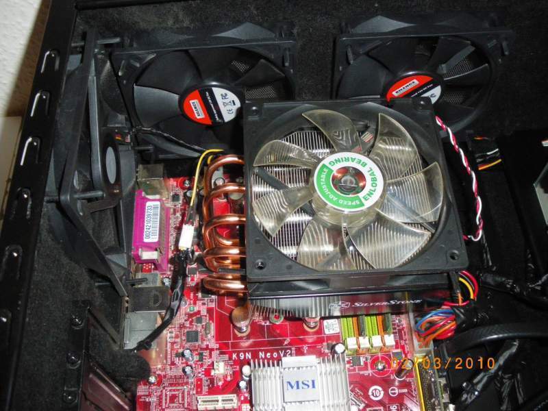

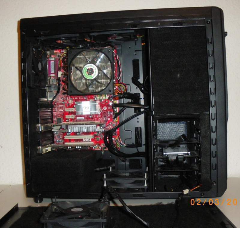

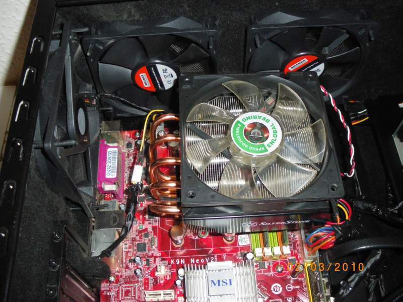

Ich hab mein Rechner in ein Xigmatek Midgard Verbaut. Dabei gibt es:
2 x Lüfter oben was verbrauchte luft Heraus saugen wie bei ein Schornstein.
1 x heck was luft Herein pustet und den CPU Lüfter mit frischluft Versorgt + Mesch an der Seite
1 x Setlichen lüfter was den GraKa lüfter mit frischluft Versorgt
1 x Bodenlüfter was kalte Frischluft von Unten herein pustet nach bedarf (geeignet im Sommer )
1 x Frontlüfter was Nur die Festplatte Versorgt und durch der Rechte Seitenwand Heraus Gepustet wird. Den HDD Käfig hab ich mit Dämmatte vom rest des Gehäuses Isoliert.
1 x NT Unten was durch Filter (wie alle Anderen Saugenden Lüfter auch) frischluft saugt und Hinten heraus pustet.
Bei alldas, wen ich am CPU eine Betriebstemperatur nur mit den CPU Lüfter habe von 45°C und NUR die beide oberen lüfter Anschmeisse kommt vom Kasten eine hitzeströmung heraus wie aus ein heisluftstraher und nach 2 Minuten hat sie die CPU Betriebstemperatur Halbiert.
hier einige Bildern von mein Kasten:

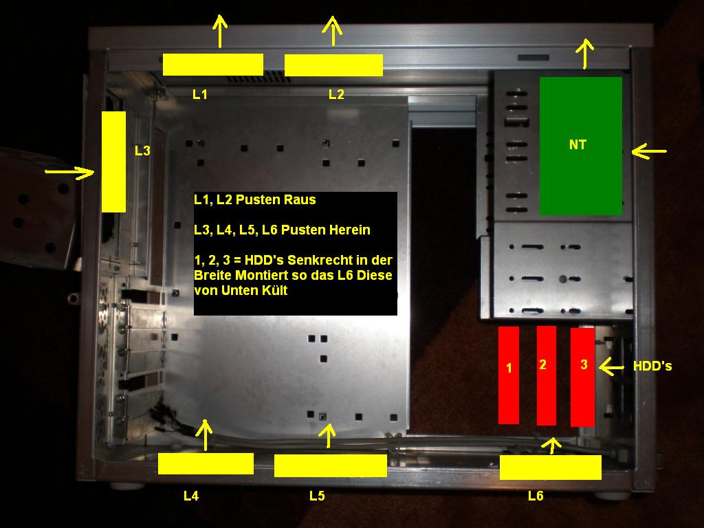

@ N.Kuntze
Hab kein Bild von ein Leeres Gehäuse um drauf zu zeichnen.
Bei dein Entwurf 2, die Beiden Lüftern von UNTEN, Simetrisch Positionieren mit den Oberen und nicht so weit vorne.
Alternativ, währe es möglich auch DREI Lüftern unten im Boden zu positionieren wobei einer dn Festplatten Dienen Soll wen die Festplatten im Käfig Hochkant Stehen wurden.
Sorry, Habs nicht Gemerkt
Dann bläst der Lüfter aber gegen die Soundkarte, die den Luftstrom blockiert
wen die Soundkarte nicht ist, blokiert die Graka. trotzdem da die uft von der Audio Abgeleitet wird richtung Deckel nach oben und genau in der GraKa höhe Verwirbelt wird, die Warme GraKa Luft Mitnimmt und von den beiden von Oben Rausgesagt wird.

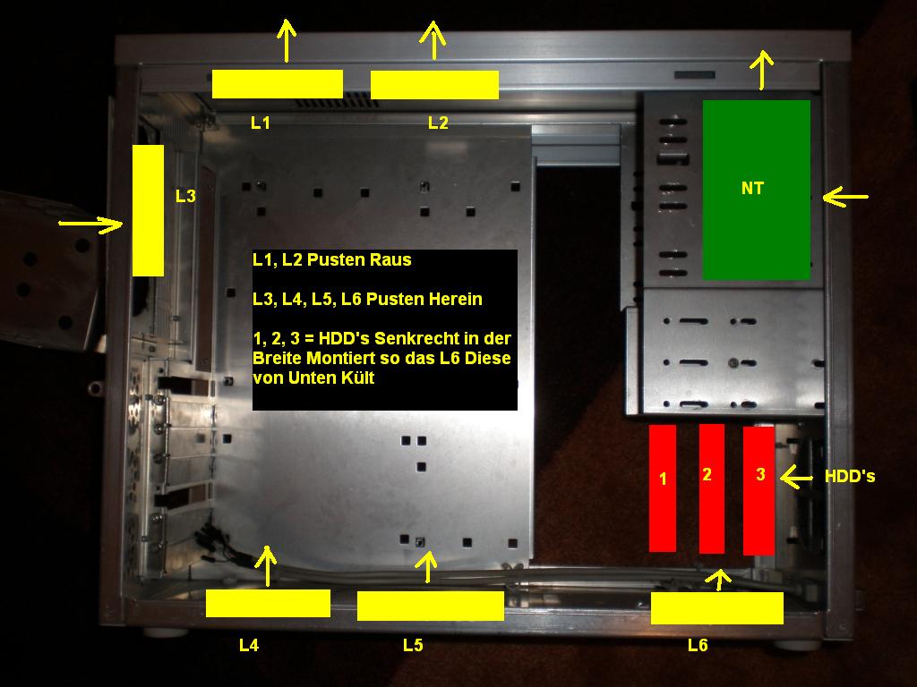

Hier mal meine Idee:
