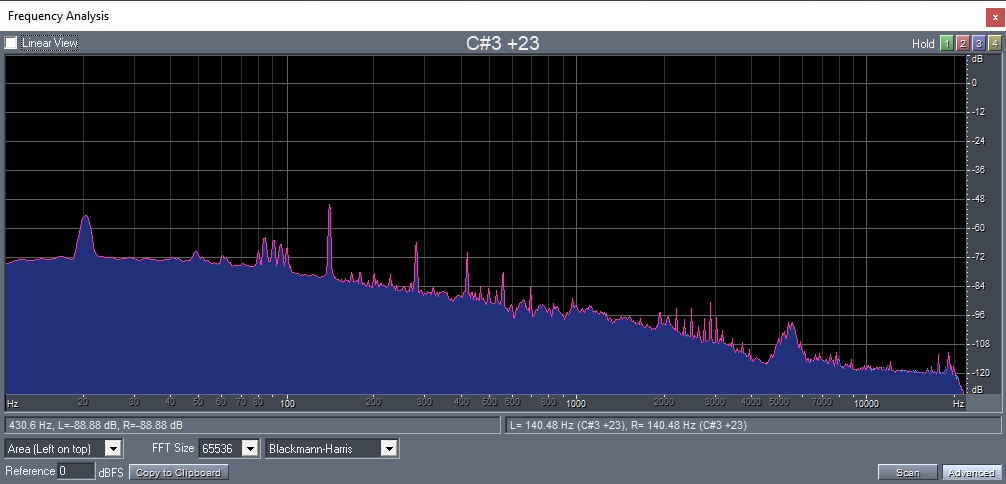

So sehen deine NH-D15 Lüfter im Frequenzspektrum aus. Bei niedrigen Umdrehungen ist das nicht schön. Bei voller Drehzahl wäre es mit gut hörbaren Luftgeräuschen normal.

Ja, aber trotzdem imponiert in meinen Augen auch bei voller Drehzahl die Störfrequenz. Danke für dein Spektrum.

Wie gesagt, die Frequenzanalyse enstammt deiner Lüfteraufnahme und wäre bei 500 oder auch 800 Umdrehungen selbst für mich ein Härtefall. In unteren Drehzahlbereich ist der Noctua und seine Lüfter sehr leise und selbst im Videoschnitt wurden solche Umdrehungen nicht erreicht, wenn ich die Lüfterkurve nicht explizit auf Höchstleistung einstellen würde. Der NH-D15 hat je nach CPU ausreichend Spielraum bei den Temperatur. Ok, der 13900K lässt da keine Spielräume unter Last zu, wer den intel nicht bei der PL2 und Tau einschränkt und fein einstellt.
