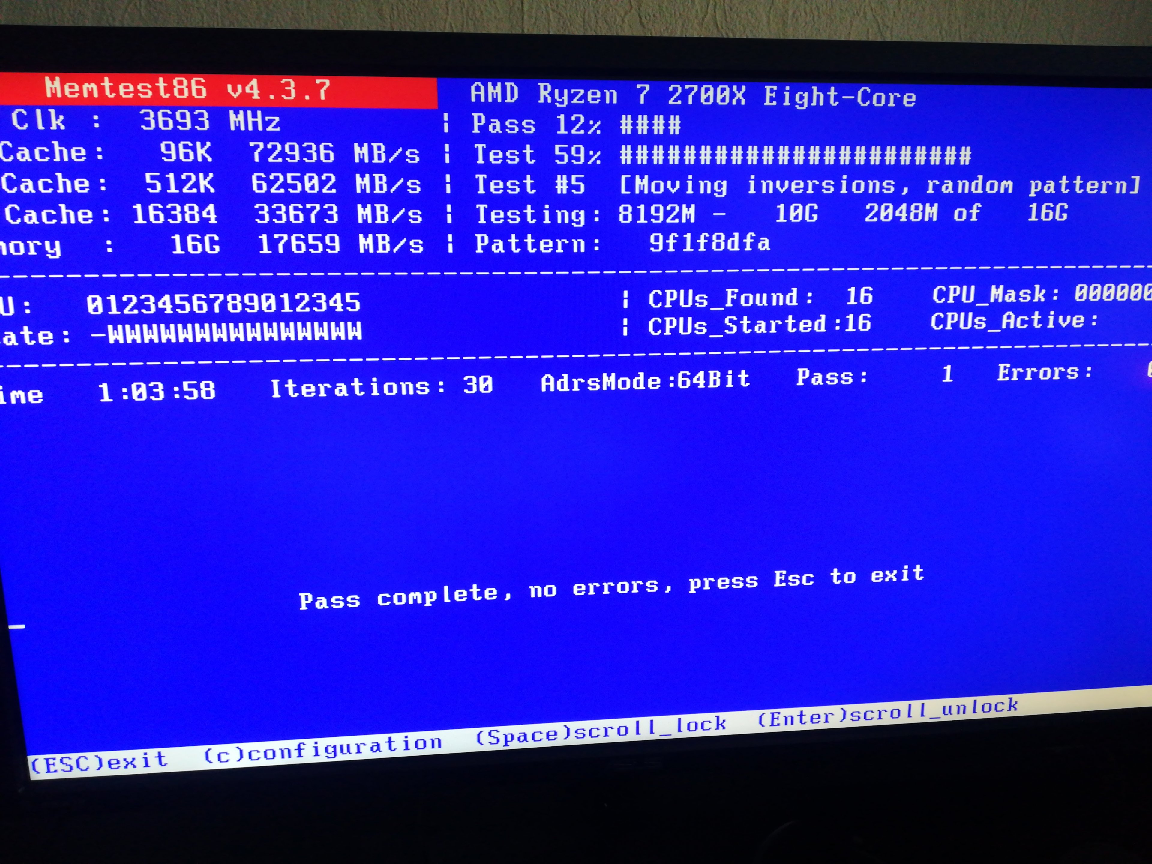

Programm zur Fehleranalyse beim RAM durchlaufen lassen. Wenn das dann immer noch nicht geht, dann Mainboard und Ram reklamieren bzw. austauschen lassen.
Ja, hab ich gerade eben zum 100 Mal gemacht ..
Ich boote ja vom Stick, aber ich werde es mit einem neuen Bootstick versuchen. Welches Programm zum testen des RAMs empfiehlt sich?

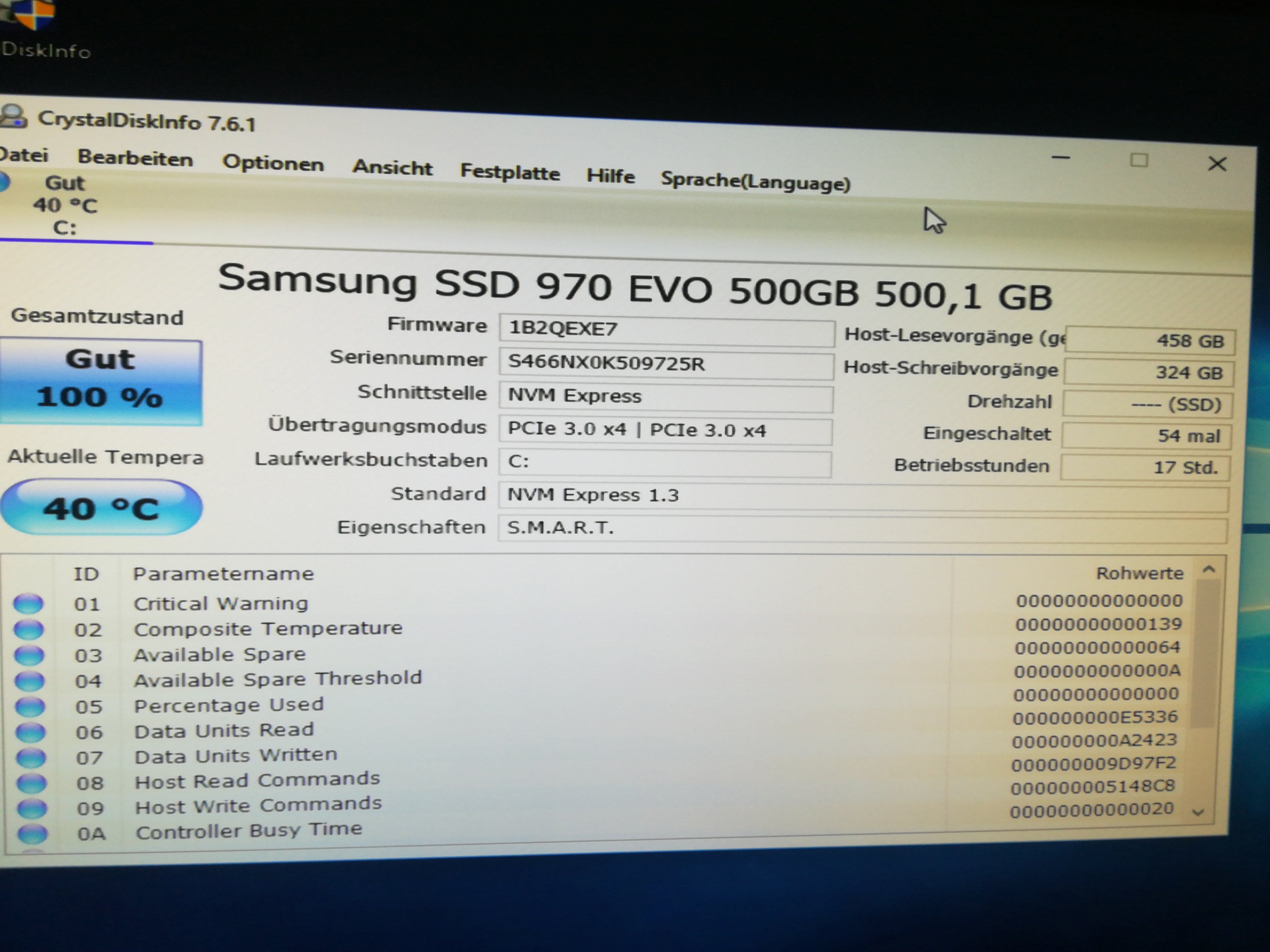

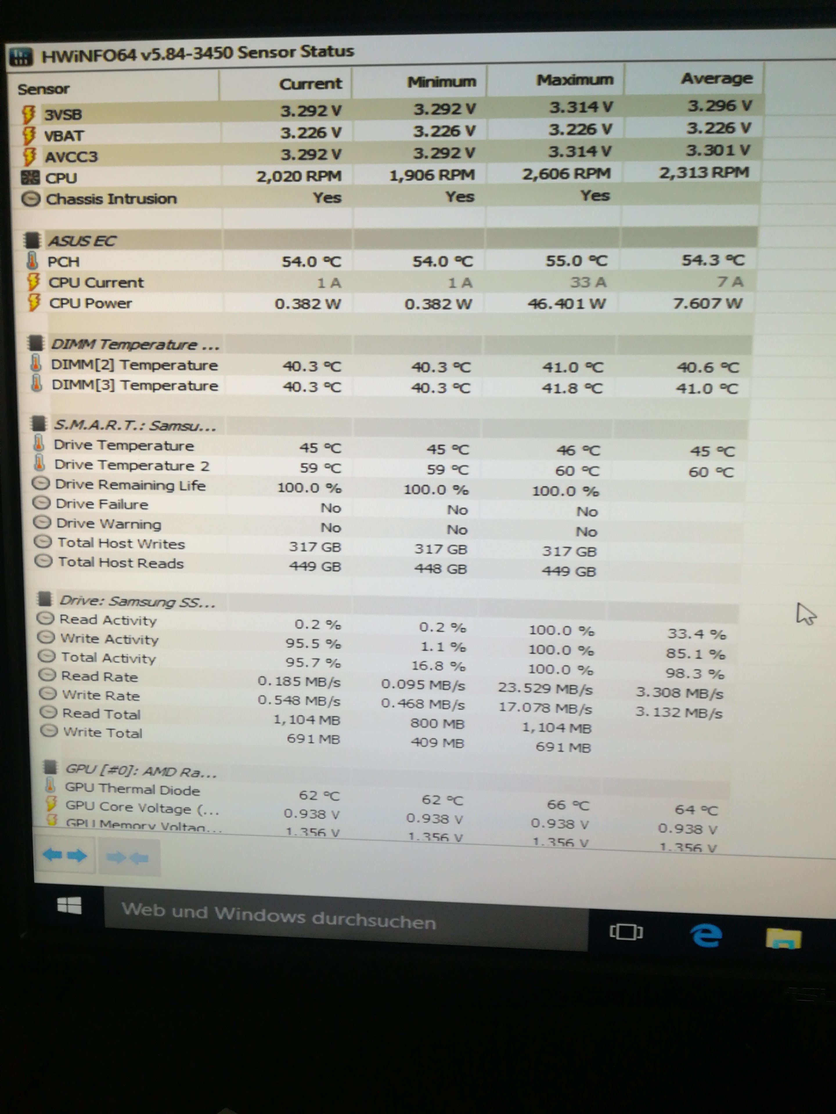

Die SSD scheint auch okay zu sein.

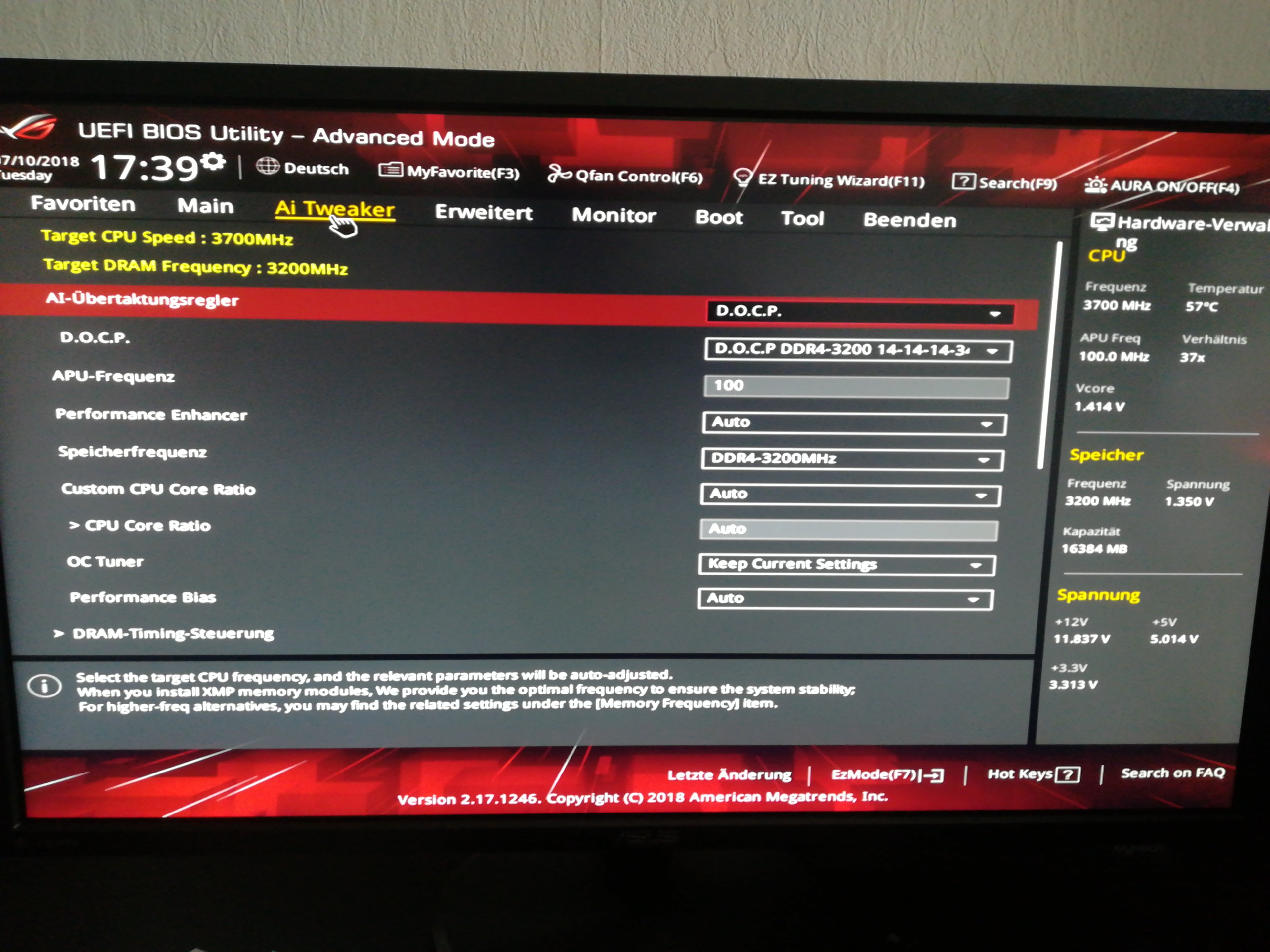

ok, vorerst nur die CommandRate/CR im BIOS/UEFI auf den Wert 2N/2T oder einfach 2 setzen.
Beim NVM , die Samsung-Treiber oder Standard Windows 10 ?

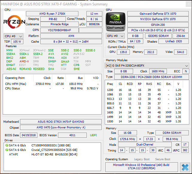

Wieso hast du dann so eine uralte Windoof Version? (1507)
Bei mir ist das die 1803.
  • 2018-07-10 18_07_10-HWiNFO64 @ ASUS ROG STRIX X470-F GAMING - System Summary.png
Beim NVE , die Samsung-Treiber oder Standard Windows 10 ?
Beide Treiber schon probiert... Das im BIOS muss ich gleich suchen, habe davon nicht so viel Ahnung, aber ich lasse gerade memtest drüber laufen und erstelle einen neuen Bootstick.

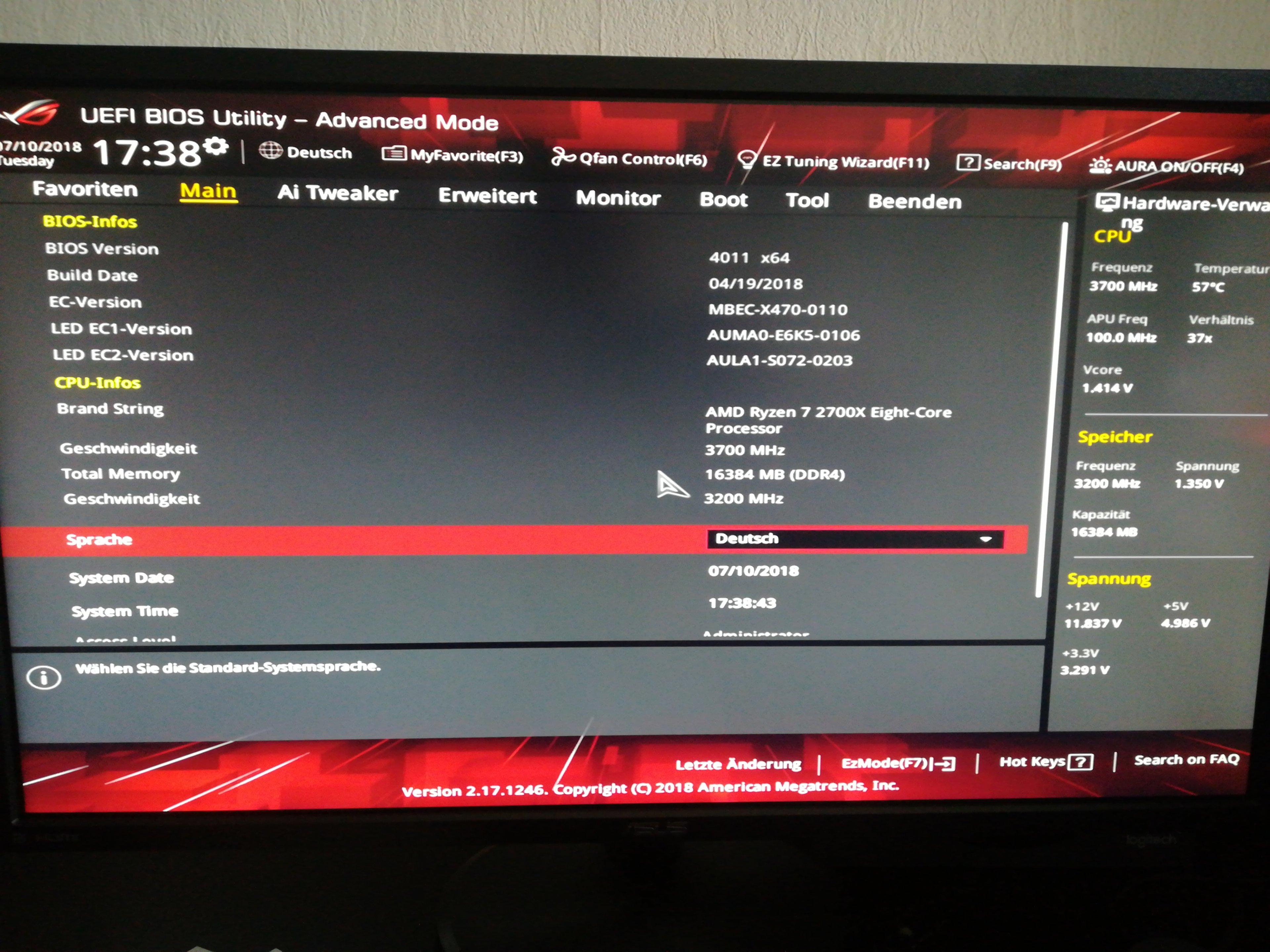

ich finde die CPU Temp im bios sehr hoch, hab ein Strix x370 mit ryzen 1700x @ 3750 Mhz und habe 30-35 C
je nach Witterung. Kann mir nicht vorstellen dass ein 2700x so viel wärmer wird.
je nach Witterung. Kann mir nicht vorstellen dass ein 2700x soviel wärmer wird.
Vielleicht, weil ich den originalen Lüfter nur drauf habe?
ich hab einen Brocken 3, ist sicherlich besser als der Boxed, aber so viel ?
Wie bereits geschrieben, check doch bitte mal sämtliche Temps mit HWInfo64 (Screenshot?)
Arbeitsspeicher kann wohl auch ausgeschlossen werden.
Und die temps:
TheManneken schrieb:
Kommt mir auch zu hoch vor. Zwar greifen im BIOS/UEFI keine Stromsparmechanismen, aber auf der CPU ist ja keine Last. Würde mal den Kühler kontrollieren, ob der richtig sitzt.
CPU Kühler sitzt richtig.

52 Grad im idle? Dürfte selbst mit Originallüfter recht viel sein. Wenn möglich schmeiß mal prime oder so an und schau was da passiert.
Oder waren die 82 Volllast? Hab die Watt grad nicht im Kopf...
Wenn man auf die verbrauchte Leistung schaut, ~62 W, kann man das wohl kaum unter Last nennen und trotzdem liegen 81° C an, da stimmt was nicht ...
Keine Last, einfach nur PC an und direkt die Temperatur anzeigen gelassen.

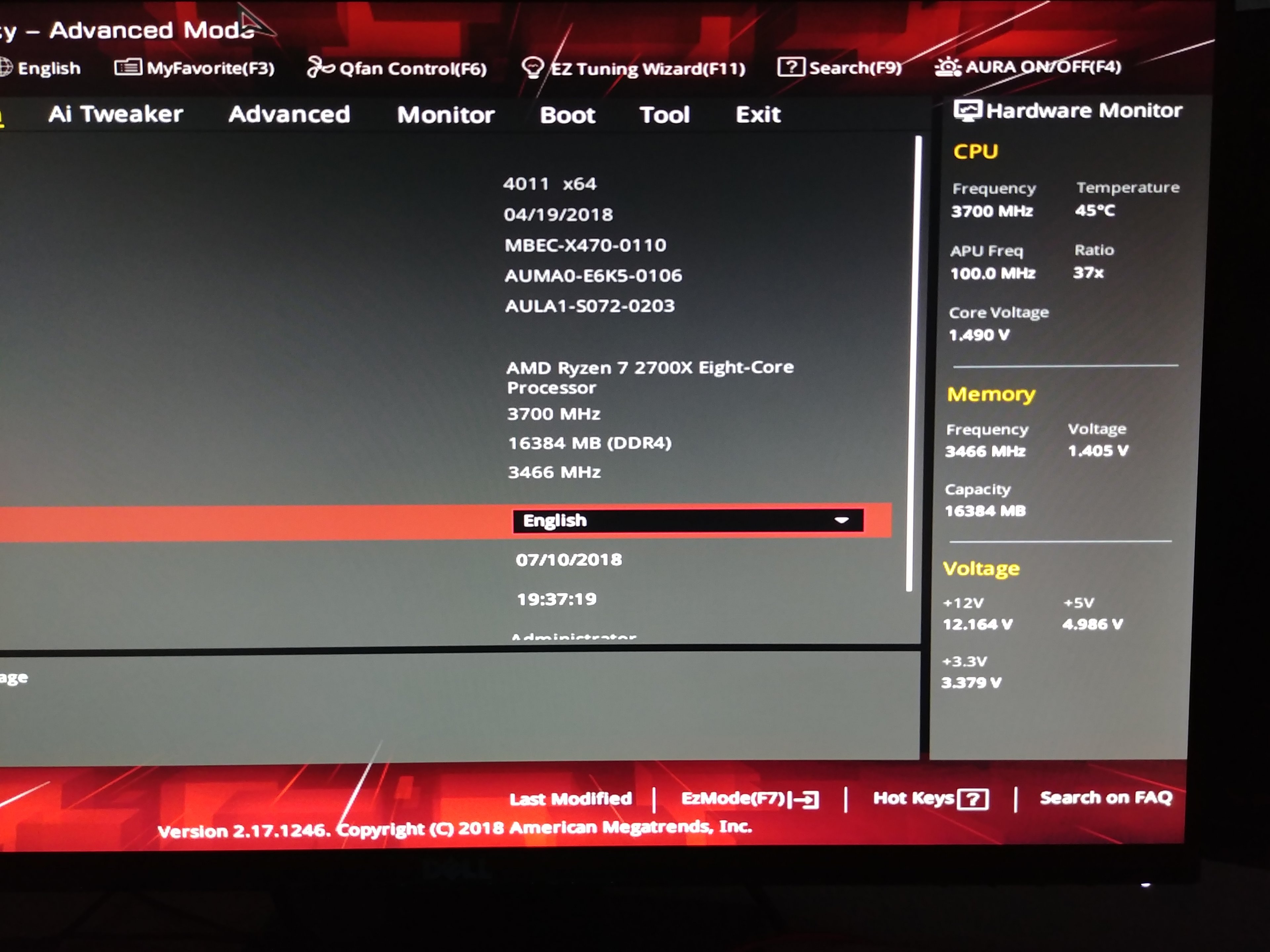

Entweder sind werksseitig bei dem Mainboard schon ziemlich drastische Overclocks angelegt (1,4+ V VCore kommt mir auchseltsam vor) oder der CPU Kühler sitzt nicht richtig plan auf ? Oder keine WLP vorhanden ?
Also den Kühler hatte ich gerade ab und hab ihn wieder drauf gesetzt, das müsste passen. Was wlp ist weiß ich nicht. Und kann ich am overclocks was machen? Weiß auch nicht was das ist...
1,4v im BIOS stimmen schon.
Unter Windows kriegt man dann durch xfr2 auch mal 1,5+V angezeigt, aber das gehört so. Siehe wie xfr funktioniert. Alles ok.
Nur die Temperatur im Windows kam mir hier jetzt ebenfalls sehr hoch vor.
