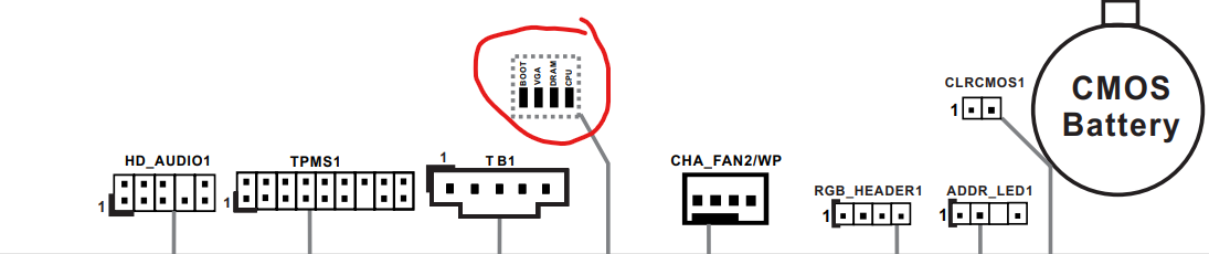

Welche von den Lämpchen leuchten denn?
Du meintest zwar 3 und 4 aber in welche Richtung :)

Gem. Dem Bild von @GucciGünther wäre das Problem beim RAM und der CPU zu suchen.
