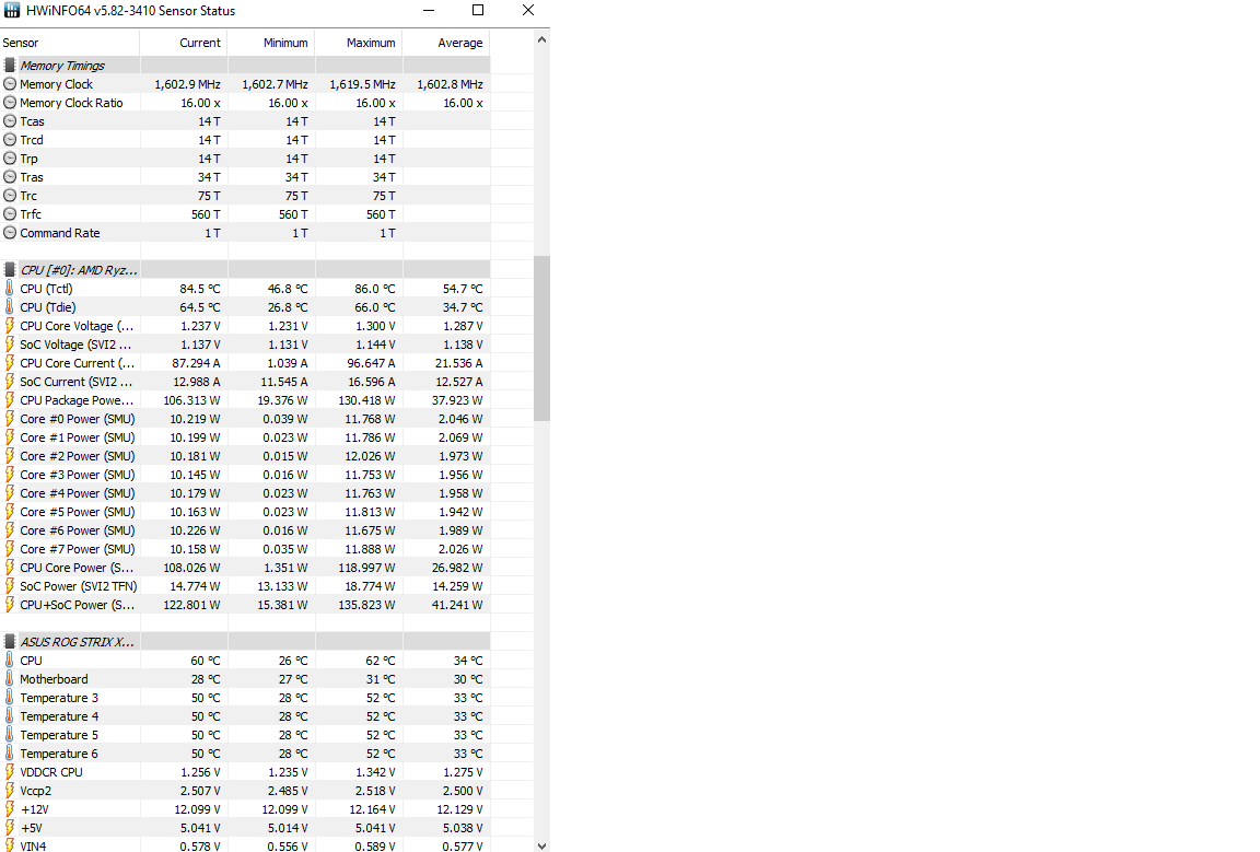

Okay also, beim stresstest von prime95 geht die CPU Temperatur auf 93,9 Grad hoch, aber es gibt keinen Absturz.
Wenn ich es länger laufen lasse, geht die Temperatur langsam noch höher, aber wirklich langsam, so 0,1 Grad pro Minute.

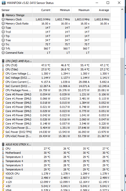

@Flynn82
Seine Idle-Temps sind höher als meine Last-Temps mit einem 1600X @ 3,9 GHz. Ich finde das ganz und gar nicht normal, auch wenn er einen 2700X hat. Sein CPU-Lüfter rennt mit 2.000 rpm. Seine DIMM-Temps sind 8°C höher als bei mir, seine Festplatte/SSD zeigt 60°C an, wobei meine bei 32°C rumdümpelt. Und das alles ohne Last?
Bei diesem PC ist was ganz faul. Wird das Gehäuse überhaupt aktiv belüftet? Keine Angaben zu Gehäuse und Lüftern... Dann noch eine Vega 64... hat die einen Radial-Lüfter, der nach außen pustet, oder ist es ein Custom-Modell mit Axial-Lüfter, welche die Färbe im Inneren des PCs verteilen? Imho ist dieser PC ein Ofen.

Okay, hab's gerade gelesen, dass wohl eine Custom-Vega mit Axial-Lüftern verbaut ist. Na dann wird's wirklich spannend, wie denn die ganze Wärme aus dem Gehäuse abgeführt wird. Die Temperaturen sind nämlich viel zu hoch.

Ich habe auch nicht gesagt dass der kalt wäre. Mit einem 1600x kannst trotzdem nicht vergleichen, der 2700x heizt schon mehr. Ich bekomme knapp 70 Grad bei Volllast und mit einem Noctua, der Stock Kühler muss ja deutlich wärmer sein.
Worum es mir ging: Prime anscheinend stabil trotz der 92 Grad, also eher nicht der Grund.
Gefallen würde mir das aber auch nicht, eine bessere Kühlung ist nie verkehrt.

Wenn du doch aber ebenfalls einen 2700X hast, wie du auf Seite 1 schreibst und selbst deine Last-Temp ist niedriger als kurzzeitig seine Idle-Temp, finde ich das schon äußerst problematisch.
