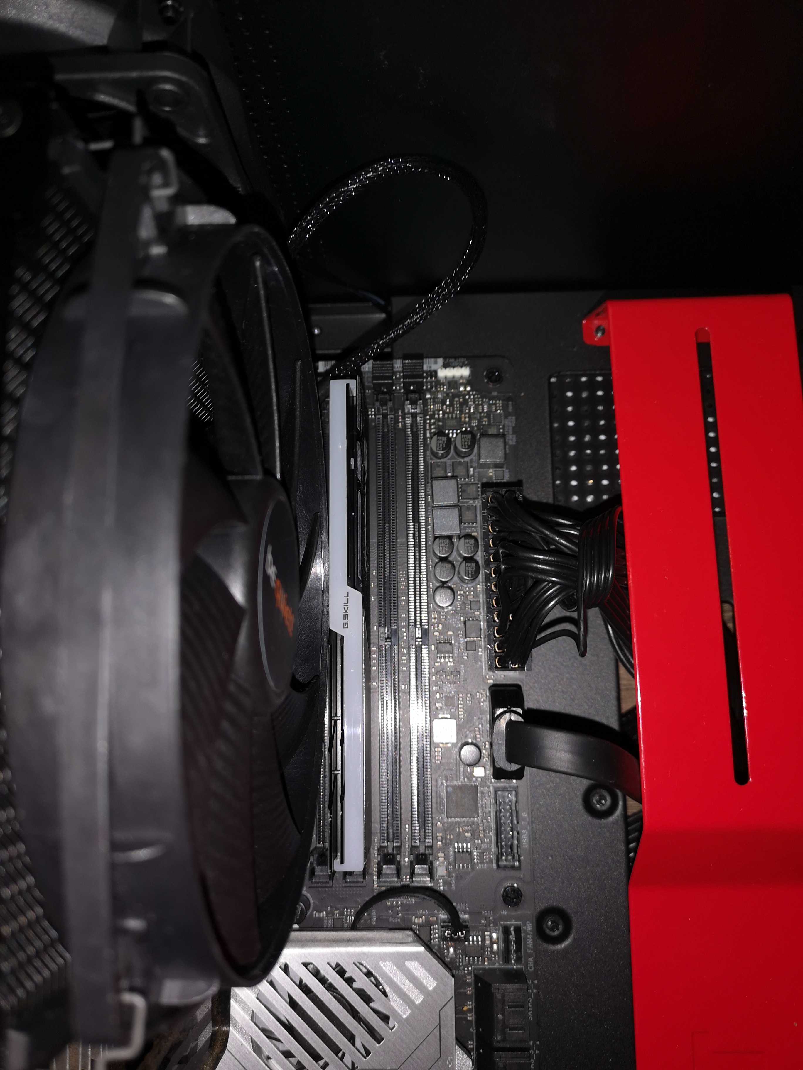

Du hast oben einen 8pin und einen 4pin für die CPU eingesteckt du kannst versuchen den 4pin erstmal draußen zu lassen. Sollte bei dem Prozessor nicht von nöten sein außer für extreme OC
@GucciGünther den 4 Pin habe ich auch erst seit heute drinnen da, ich nach Ausschlussverfahren schauen wollte ob es vielleicht daran liegt, deswegen auch das Bild davon.

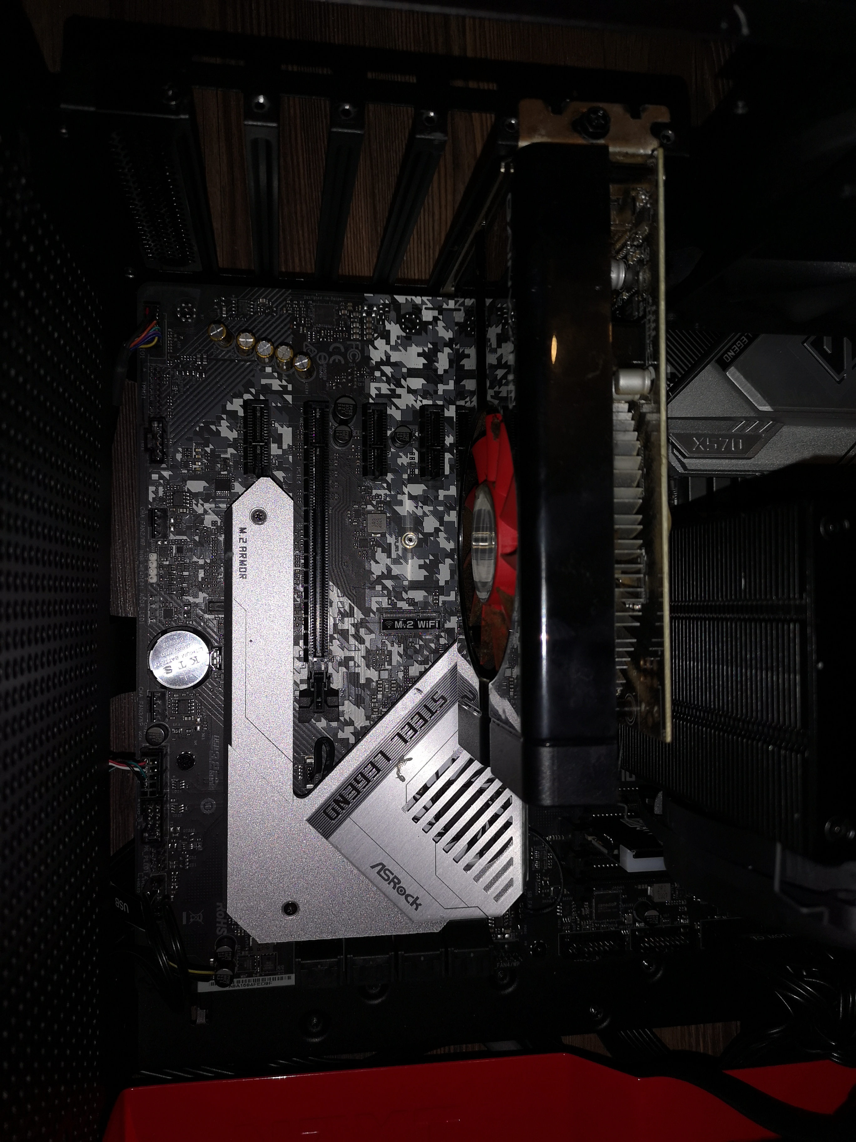

Bei dem M.2 Kühler, gleich neben-unterhalb des Schriftzugs Legend , war dieses Elektroteil schon so verbogen,
oder bist du da dran gekommen ?
Könnte auch ein gebogenes Kabel sein, sieht aber so verdreht aus
Diesen Kühler vieleicht auch noch mal weg nehmen, und gucken ...Tboi schrieb:Die Festplatte muss ich zu meiner Schande gestehen war mangelhaft eingebaut.
