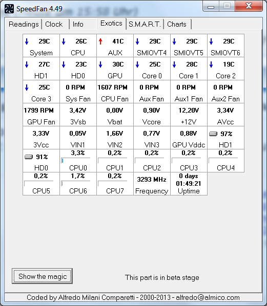

ich würde ja erstmal fragen ob der Prozessor untervoltet ist ....
Bei mir läufts nur bis 0,06 V weniger als Standard... alles drüber = Bluescreen

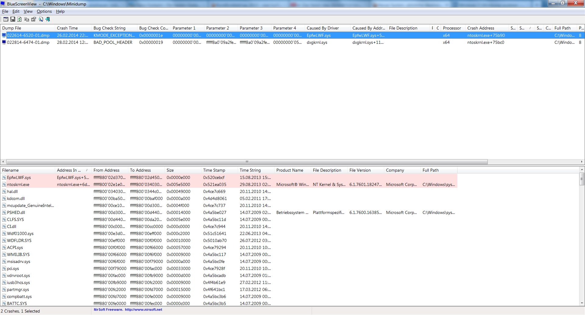

Habe mir nun BS Viewer gezogen, scheint auch was drin zu sein. Aber anfangen kann ich damit nichts.
Wo muss ich denn drauf klicken um die Bluescreens angezeigt zu bekommen?
Zur CPU, habe die CPU gebraucht gekauft. Aber solche einstellungen dürften ja nicht bei einem Umzug auf einen neues Board bestehen bleiben oder?
Ich hab da zumindest nichts eingestellt.
Die zeigen doch schon mal was an.
1E ist manchmal mit einer Unterversorgung der CPU mit Spannung zusammenhängend.
Wie kann ich denn da die Infos deuten?
Oder wo muss ich klicken das ihr das könnt :P
hier nochmal ein kleiner Scrren wo denke ich ein paar Voltage-Werte angezeigt werden, vielleicht hilft es ja.

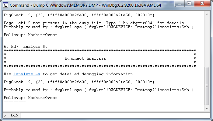

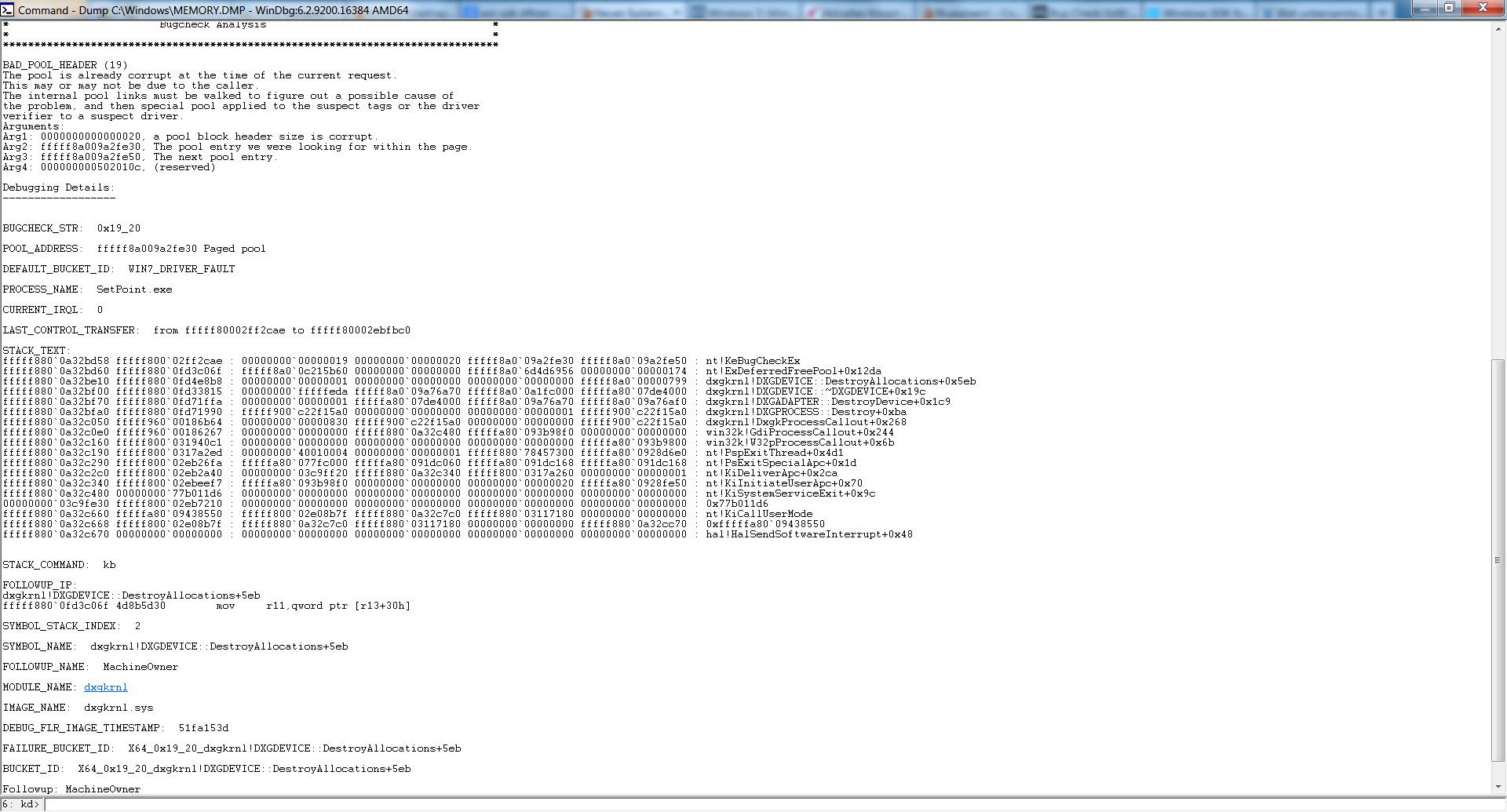

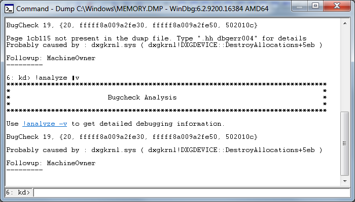

So habe mal die memory.dmp im debugger geladen. Dabei kommt folgendes raus.
Jetzt lese ich da was von setpoint.exe
Dann ist also die Software von Logitech schuld oder was?
Im zuvor geposteten Bild werden ja 2 Einträge gezeigt, sind in der Memory.smp alle ereignisse gespeichert oder muss ichda noch eine andere Datei in den Debugger laden?

Mir ist gerade aufgefallen das es sein könnte das die Probleme auftreten seitdem ich Esest Smart Security 7 installiert habe.Vielleicht hilft das

Darf ich fragen woran du das erkennst? Im Moment ist Catalyst Version 13.12 installiert.
Und warum steht das was von setpoint.exe?
Post #10 Bild Nr.2 , diverse DirectX Errors. Dazu "Windows 7 Treiber" Fehler.
was setpoint ist, weiß ich ja, nur warum steht das da drin? Ist das einfach ein aktiver Prozess gewesen oder steht da nur drin was auch Probleme macht?
Das mit den Direct X Fehlern Kann ich immer noch nicht nachvollziehen.

Im bild 2 gehören nach meiner Ansicht die Fehler zum setpoint prozess oder nicht?
Aber SetPoint ist ein Programm und kein Treiber. Ist eh für die Katz der BluScreenViewer, den hab ich noch nie genutzt zur Fehlerdiagnose. Eh nix zutreffend. :D
gehören da nicht die Uniyfing Treiber und der ganze gedöhns auch zu? Ich bin nur verwirrt.
Habe jetzt mal noch folgenden Fehler gegooglet: EpfwLWF.sys
War ja der erste aus dem Bluescreenviewer.
Habe dann auch einen Link hier aus dem Forum gefunden.
Klick
Hier ist auch ESET in Verdacht. Version 7 soll aber laut dem Thread fehlerfrei funktionieren, welche ich auch installiert habe Oo
