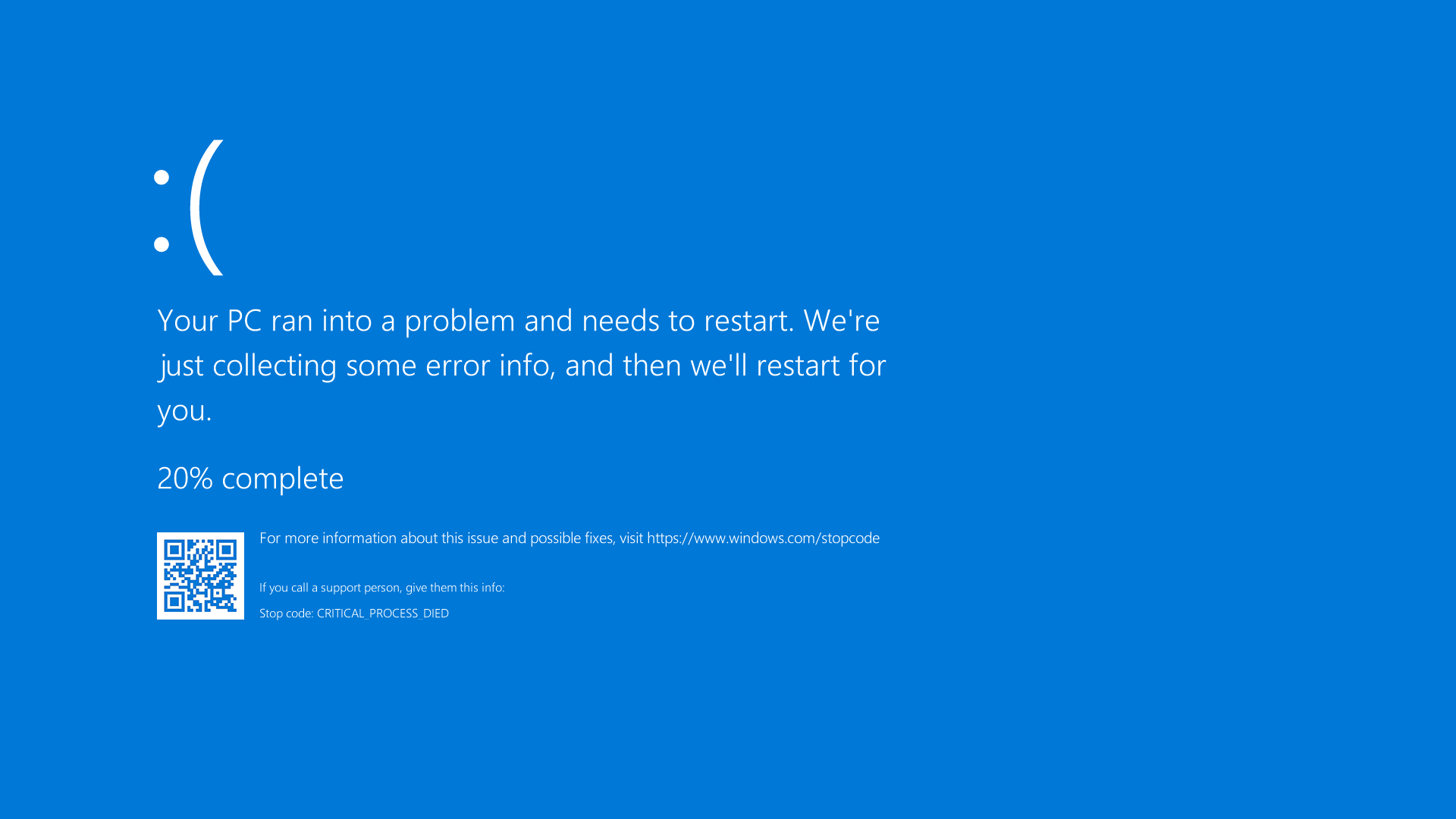

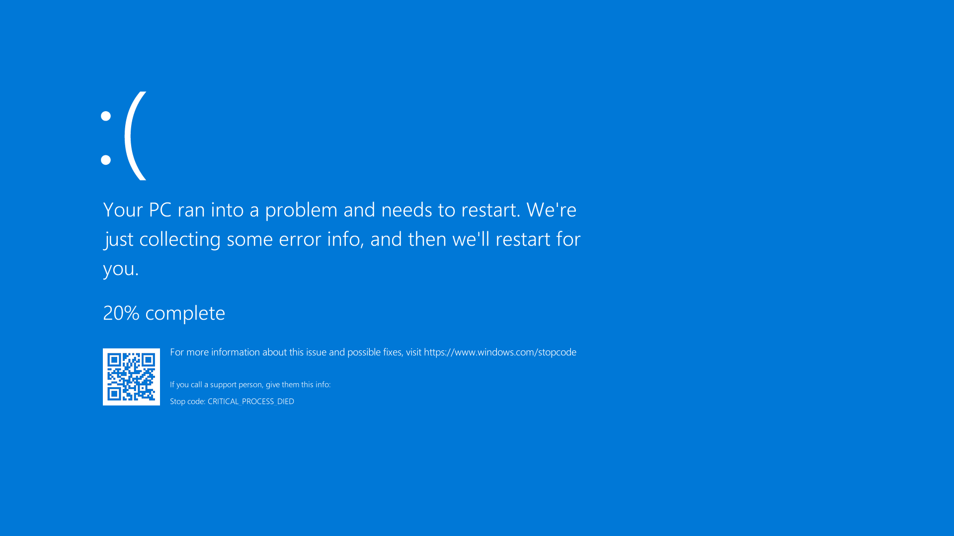

Der PC stürzt während der Benutzung (momentan bei Games wie Call of Duty WarZone) nach knapp 2h einfach ab. Erst bleibt das ganze Bild stehen und dann lässt sich der Cursor(Mauszeiger) nicht mehr bewegen und es erscheint der "Bluescreen des Todes"(siehe Anhang 1.Bild)
Die Fehlermeldung zeigt mir an, dass der PC Probleme mit Windows hätte und das Windows repariert werden müsste. Dabei steht mir die Option zur Verfügung Windows mit einem USB-Boot Stick reparieren zu lassen. Das kann ich mir jedoch sparen, da ich nach der Vergewaltigung der F1 Taste den PC irgendwann wieder zum laufen (booten von Windows) bekomme.

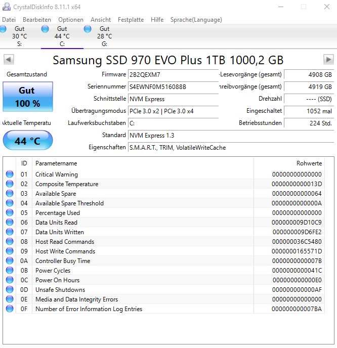

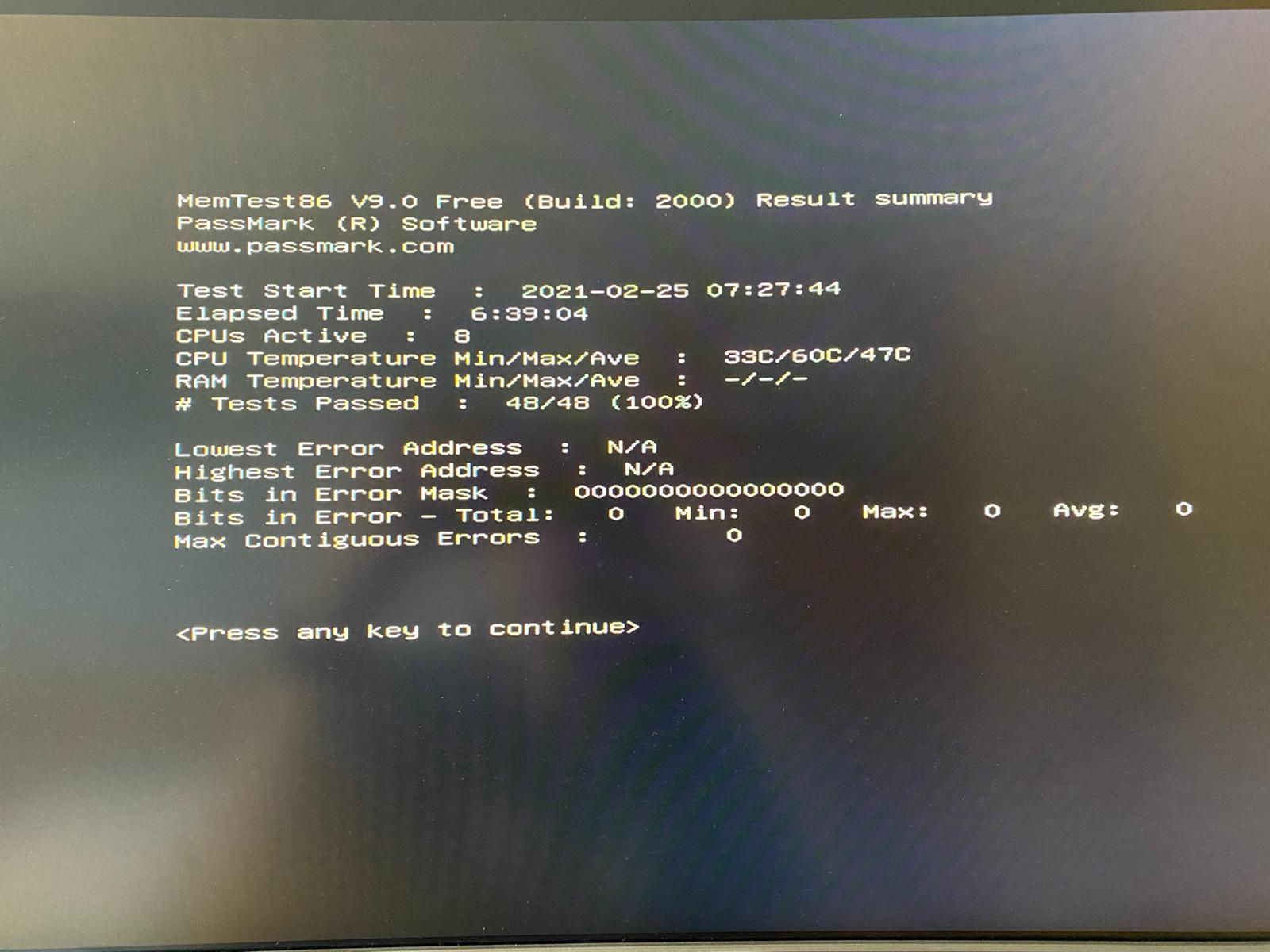

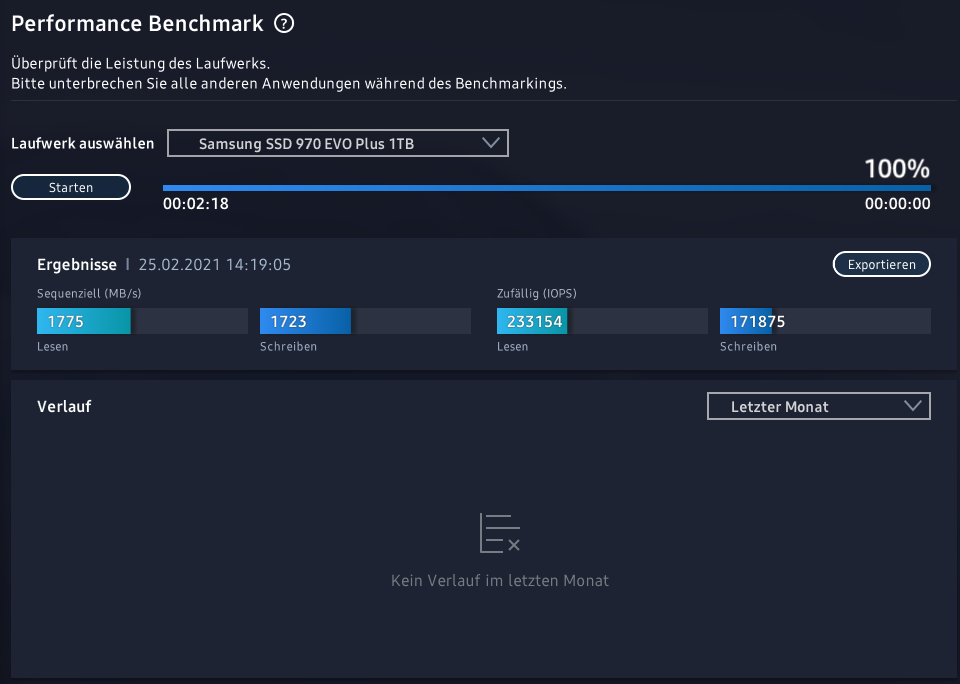

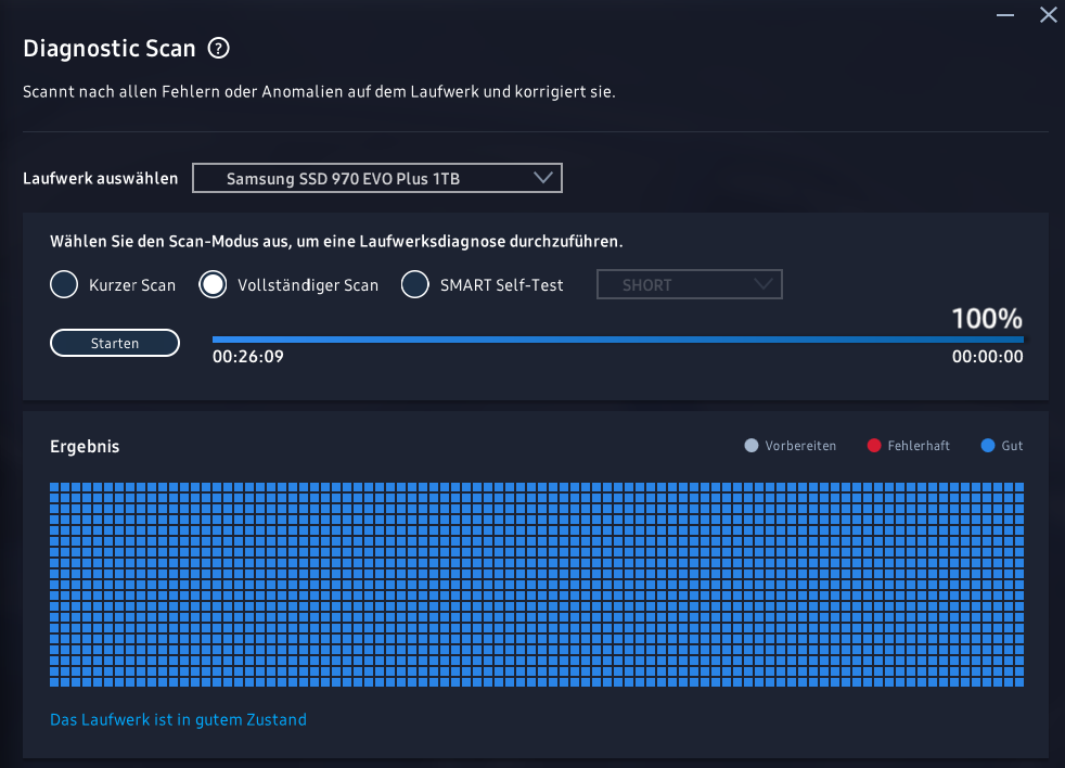

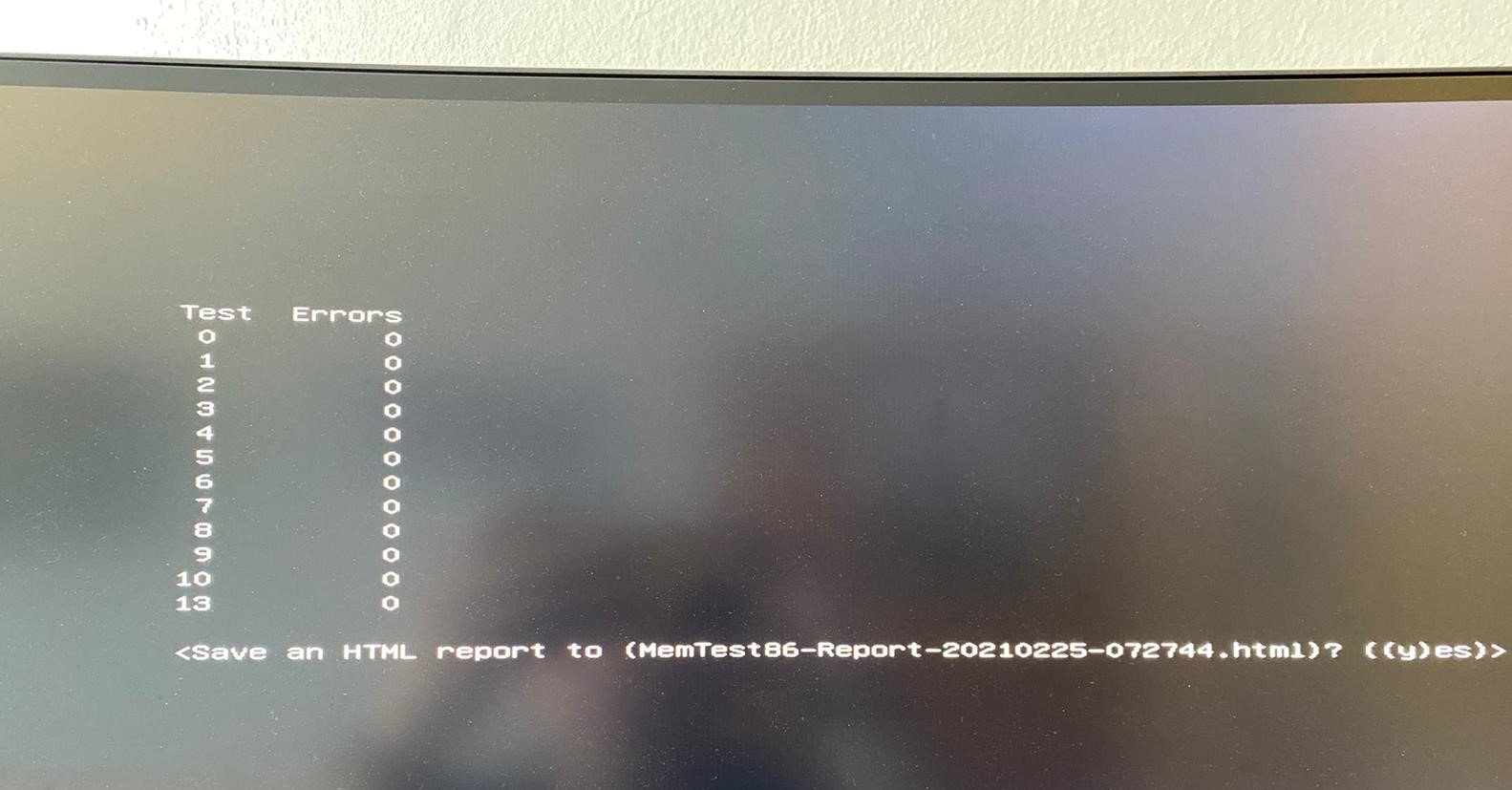

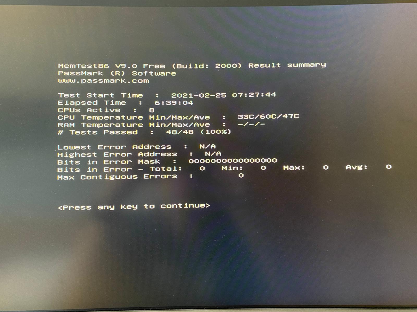

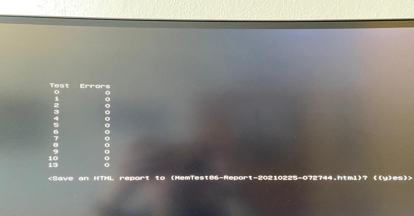

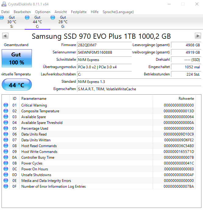

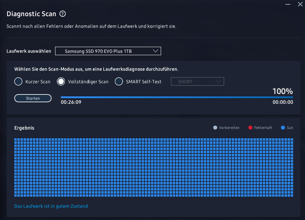

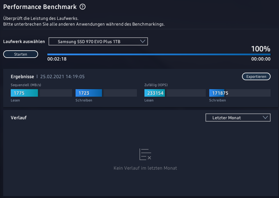

Da ich jetzt auch nicht der unerfahrenste Typ in Sachen PCs/Technik bin, habe ich die Komponenten ausführlich auf Fehler getestet. Da der "neue" RAM, als auch die "neue" SSD gebraucht gekauft worden sind, habe ich diese ausführlich mithilfe von memtest86 bzw. CrytsalDiskInfo, als auch Samsung Magician auf Fehler überprüft, da ich mir dachte, dass mich eventuell jemand anscheinend durch den Tisch ziehen wollte, aber laut den Resultaten der Programme sind RAM, als auch M2.SSD VÖLLIG OK/EINWANDFREI. Ergebnisse bitte aus den Anhängen entnehmen:)

Wenn man neuen Ram in den Rechner steckt und der dann abstürzt wird es wohl am Ram liegen.
Memtest nützt in meinen Augen vor allem dann was wenn der Speicher einen richtigen Fehler hat.
Timingfehler durch hohen Takt etc. wird man damit nicht sicher finden.
Als erstes würde ich ich versuchen die VDimm im Bios per Hand auf 1,38V zu setzen.
Mit welchen Einstellungen läuft der Speicher denn überhaupt?
fffff803`17a50000 fffff803`17a5e000 klelam.sys
Timestamp: unavailable (00000000)
Checksum: 00000000
ImageSize: 0000E000
Das Antivirenprogramm Kaspersky deinstallieren.
Reste des Programm mit dem Entfernungstool beseitigen.
Nur den Windows Defender benutzen.
Dann abwarten ob es noch zu einem blue screen kommt.?

@Fly_by_wire mit den alten Komponenten lief alles einwandfrei. Jedoch möchte man als Gamer das höchste Level aus seinem PC herausholen. Deswegen habe ich die Komponenten gegen "bessere" ausgetauscht. Mein aller größtes Ziel war es auch den RAM mit XMP Profile I zu aktivieren. Jedoch kann man das jetzt so gut wie vergessen:( Außerdem habe ich die alten Komponenten nicht mehr, weswegen ich jetzt nun doch das neue Netzteil besorgen muss. Egal wie hoch die Preise zur Zeit sind. Wird meinem Geldbeutel wieder weh tun, aber anders geht es nicht:(
Habe anfangs den RAM mit XMP Profile I, d.h. mit CL16 3200Mhz und 1,35V laufen lassen. Dabei kam es jedoch auf meinem Mainboard zu dem Fehlercode 55 (Speicherfehler). Nun wo das XMP Profile deaktiviert worden ist, läuft der PC jetzt ohne Probleme, bis auf den Absturz in den Spielen (z.b: Call of Duty WarZone) nach ca. 2h
Kann ich leider zur Zeit nicht machen, da ich letztes Jahr (zu Weihnachten) eine NEUE Lizenz gekauft habe. Daher muss das Programm noch bis zur Ablauf der Lizenz oben bleiben:(
mr.malcom schrieb:
Und bitte die Minidumps hochladen
Habe ich doch schon hochgeladen?
Aber schicke es gerne noch ein 2.mal raus:)
Es geht nicht um die Ressourcen. Da spielt bei den heutigen Rechner keine Rolle.
Es geht um die blue screen, um die Fehler die auftreten.
Wie gesagt Kaspersky deinstallieren. Reste des Programm löschen.
Nur den Windows eigenen Defender benutzen.
Dann abwarten ob die blue screen weg sind?
