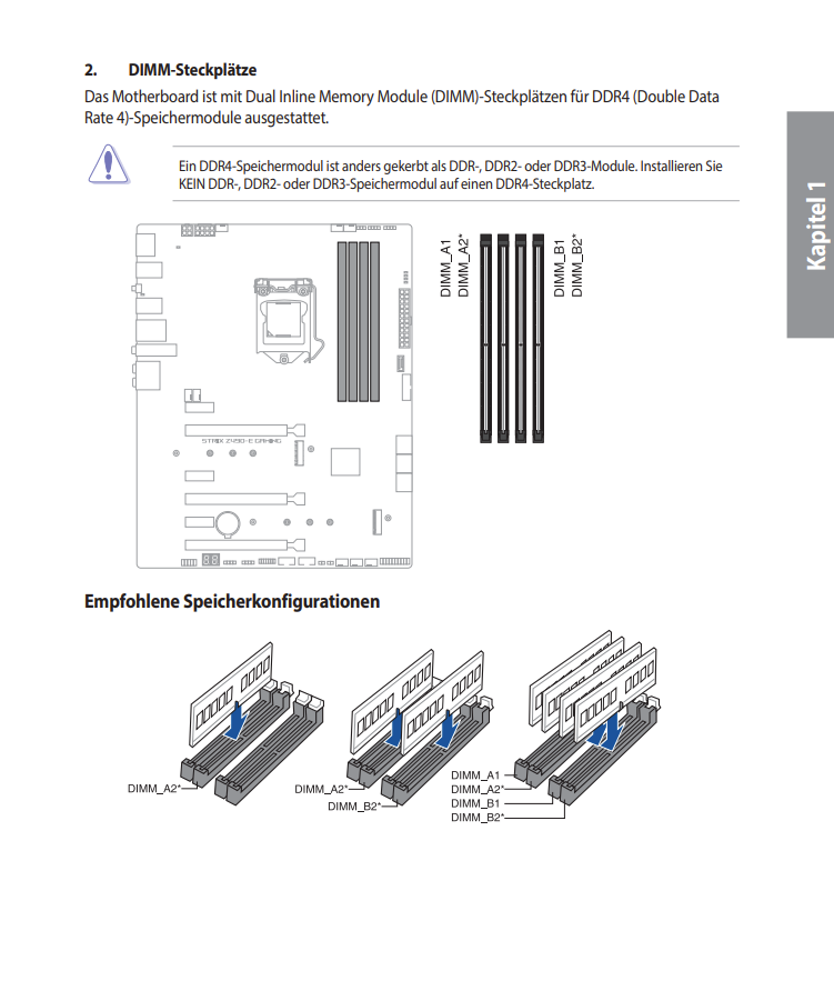

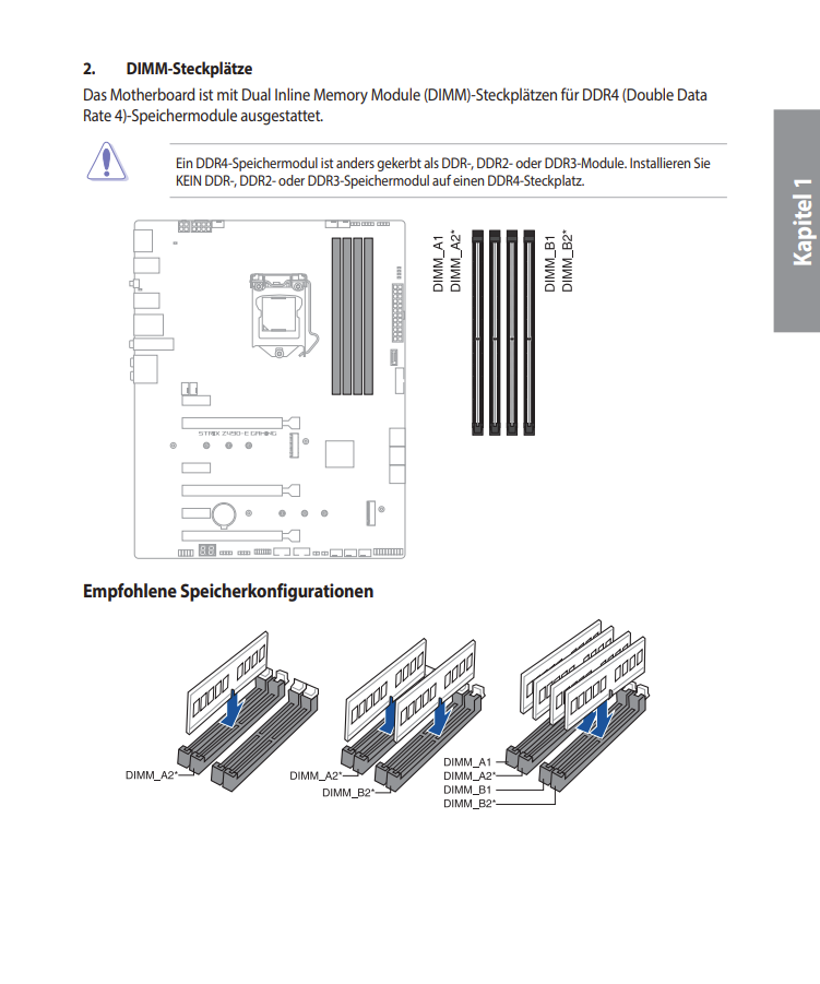

In welchen Slots stecken die neuen Riegel?
In den dafür vorgesehenen Slots für dual channel betrieb, also 1 und 3 (siehe Anlage)
Die Riegel gehören aber in A2 und B2, also Slot 2 und 4.

Wenn die RAM Riegel nicht in A2 und B2 stecken ist es nicht weiter verwunderlich, dass es immer wieder zu Abstürzen kommt.
