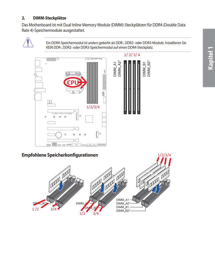

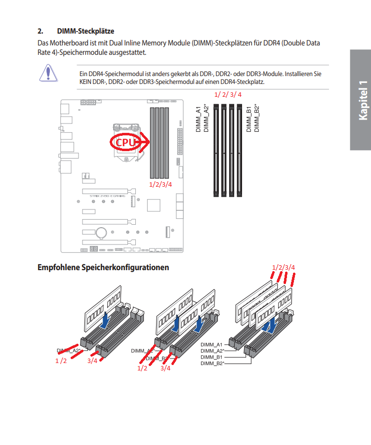

Wenn du von der CPU anfängst aus die RAM Slots zu zählen geht es mit Slot1 los, dann kommt Slot 2, dann kommt Slot3, dann kommt Slot4. Steht doch auch so und zwar genau so in dem von dir selbst verlinkten Bild. Das ist sogar extra beschriftet...
Slot1 LEER (DIMM_A1) / Slot 2 RAM (DIMM_A2) / Slot 3 LEER (DIMM_B1) / Slot 4 RAM (DIMM_B2)
Reaktionen: Zwisch
Novocain schrieb:
Aijaijai....
Ja passt. Dann hab ich es jetzt auch so drin!
Danke
