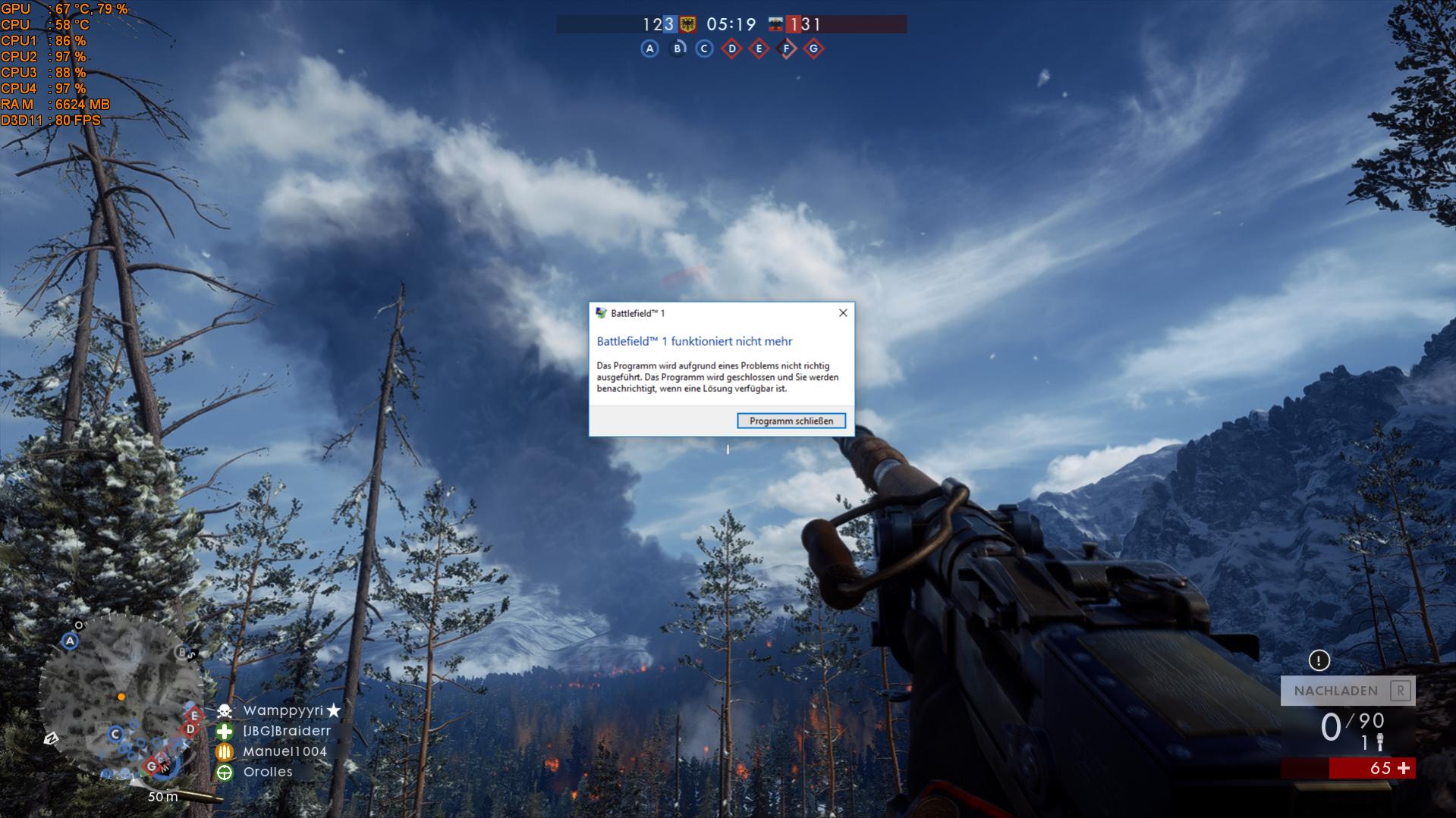

Hab immernoch Abstürzte allerdings keine Bluescreen mehr.Alles auf Standart Einstellung und in Battlefield 1 z.B. nach kurzem spielen Freez und dann wirst es mich auf den Desktop zurück mit der Fehlermeldung das Battlefield nicht mehr funktioniert...

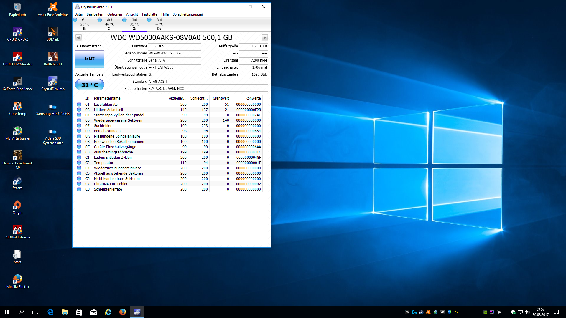

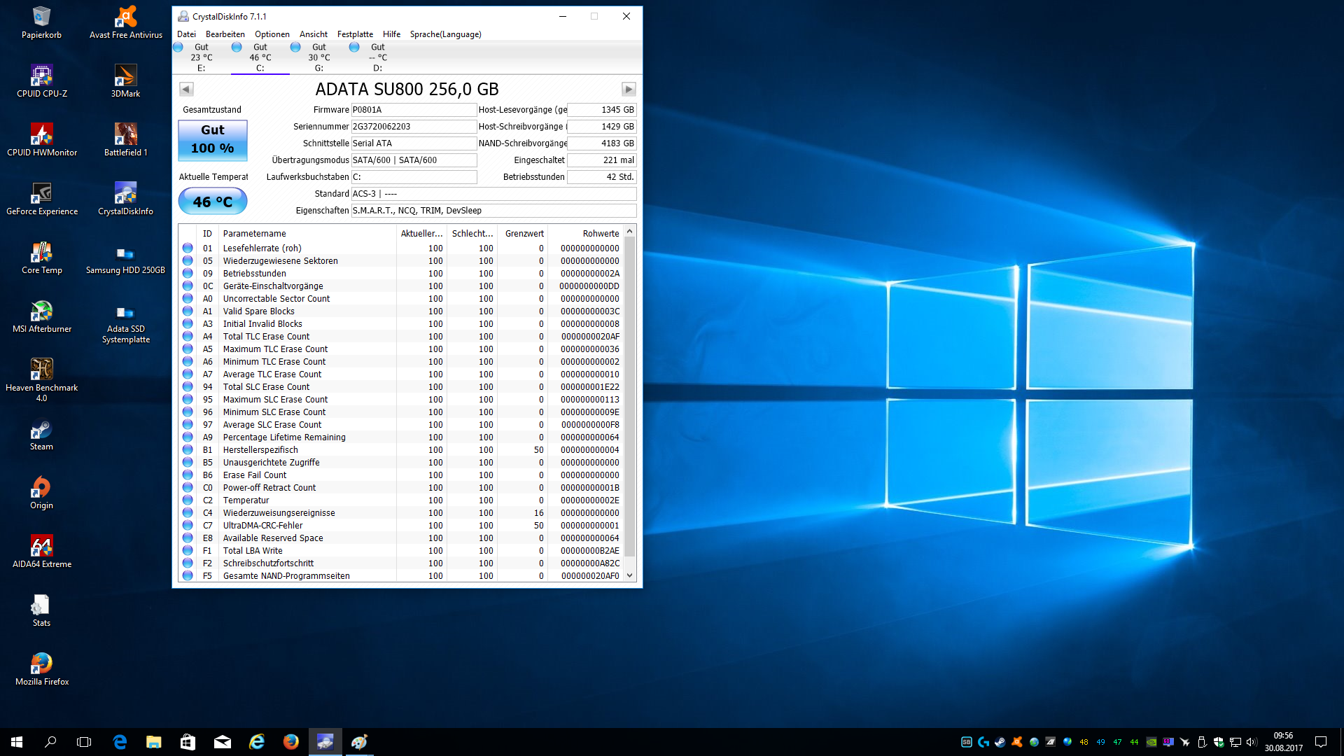

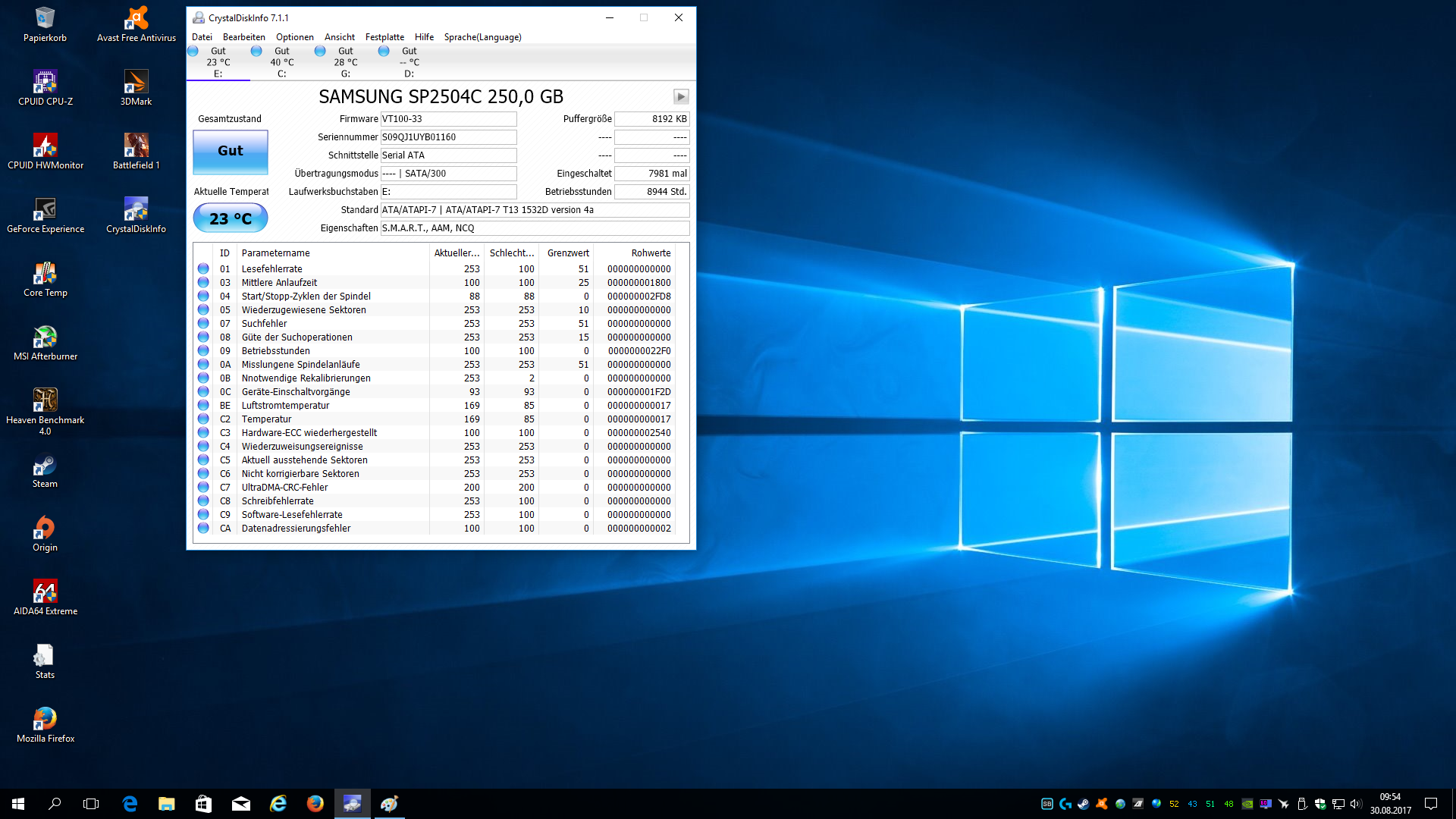

Musst Du wissen, ich würde meine HW nicht an sowas hängen, dafür wäre mir das Risiko zu hoch. Poste doch bitte mal die Screenshots von CrystalDiskInfo für die SSD und die HDDs, ziehe aber bitte das Fenster soweit auf, dass alle Attribute und auch die Rohwerte vollständig sichtbar sind. Vielleicht sehe ich dort ja was, denn auch wenn da Gut als Bewertung ausgegeben wird, so berücksichtigt dies nicht alle Attribute.

chrismoto schrieb:
Steck an die ADATA mal ein anderes/ neues SATA-Kabel, denn CRC-Fehler deuten auf ein defektes/ lockeres hin.
Aber dann müsste es mehr als nur einen geben, so oft wie der Rechner Probleme macht. Die WD hat auch 2, solange die Rohwerte des Attributes C7 bei denen nicht steigen, würde ich gar nichts an den SATA Datenkabeln machen.
Was auffällt sind recht viele unerwartete Spannungsabfälle, die im Attribut C0 stehen. Da dürfte nach jedem Absturz der Rohwert (rechte Spalte) um 1 steigen, aber dies könnte ein Hinweis auf Problem des Spannungsversorgung sein. Wenn der Rohwert von C0 im laufenden Betrieb um 1 steigt, dann wäre dies sicher und ich würde spätestens dann ein ordentliches Netzteil verbauen.

Abstürze hab ich im Battlefield 1,allerdings wirft es mich da immer auf den Desktop zurück, kein komplett Absturz!
