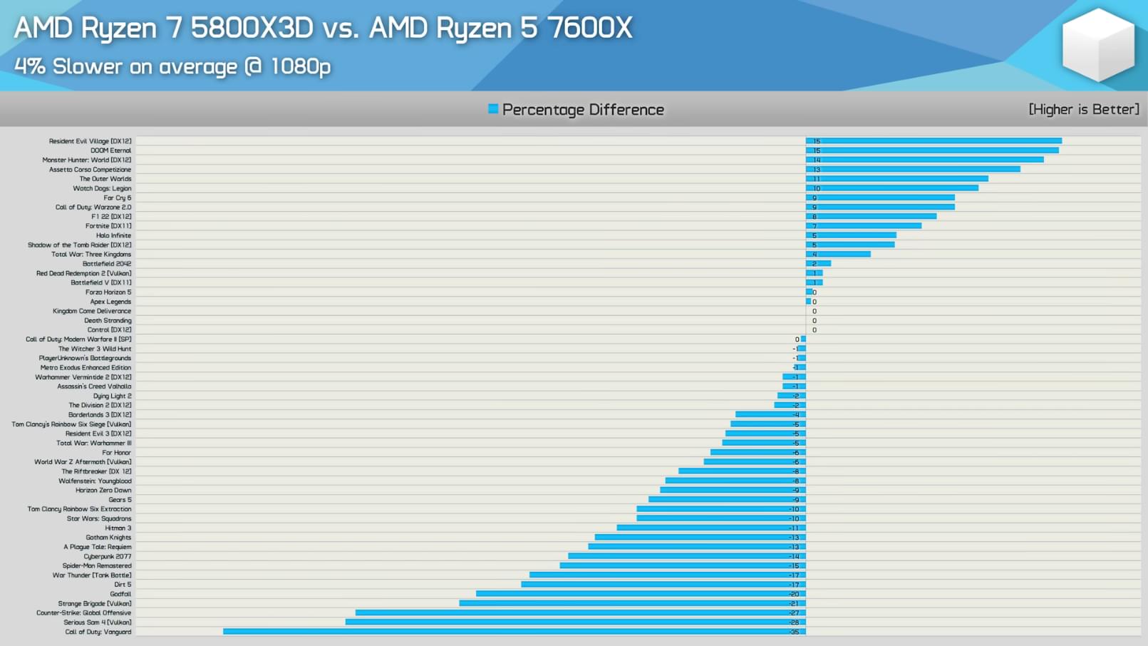

Tharan schrieb:
langsameren CPU (7600)
Naja, die Single-Core-Leistung von Zen 4 ist ein gutes Stück besser als von Zen 3.
In Anwendungen ist der 7600(X) einem 5700X/5800X(3D) normalweise mindestens ebenbürtig, sehr oft ist er sogar schneller (auch in Alltagsszenarien wie Webbrowsing, Verschlüsselung, (De)Kompression, Bildbearbeitung, Kompilieren): https://openbenchmarking.org/vs/Pro...zen+7+5800X+8-Core,AMD+Ryzen+7+5800X3D+8-Core
In Spielen ist der 7600(X) im Durchschnitt ungefähr so schnell ist wie ein 5800X3D (und damit deutlich schneller als ein 5700X/5800X), wobei es hier je nach Spiel deutliche Vorteile für die eine oder andere CPU geben kann:
(Quelle)
Unter Berücksichtigung der Plattform (Motherboard, RAM) kosten 7600(X) und 5800X3D aktuell ungefähr gleich viel, wobei AM5 die bessere Plattform ist (schnelleres PCIe, DDR5, Upgradepotential) und der 7600(X) eine iGPU mitbringt.
Unterm Strich sehe ich also aktuell wenig, dass noch für den 5800X3D spricht.
