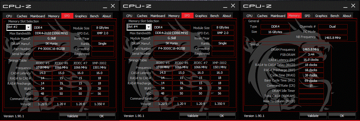

Zeig mir mal einen Screenshot von CPU Z Reiter SPD und Memory.

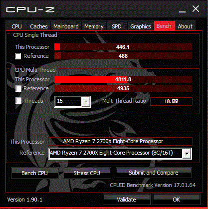

Ich beziehe mich dabei nicht auf userbenchmark, sondern hauptsächlich auf cpu-z und cinebench. Und merke ich das in SingleCore-Games.
EDIT: Die CPU taktet gar nicht mehr. Im IDLE bleibt der Wert auf 4100mhz und unter Last geht sie runter auf 3950.
Im Multithread hatte ich immer einen Wert von 5100-5300. Bei letzterem hatte ich dann einen SingleCore von 480, aber selten. Sonst immer zwischen 460 und 470. Mittlerweile ist es nur noch ein Traum...

ja dein Ram ist nicht grad toll aber du hast grad andere Baustellen wenn aufeinmal der Takt einbricht beim spielen, der sollte schon seine 4GHz halten.
