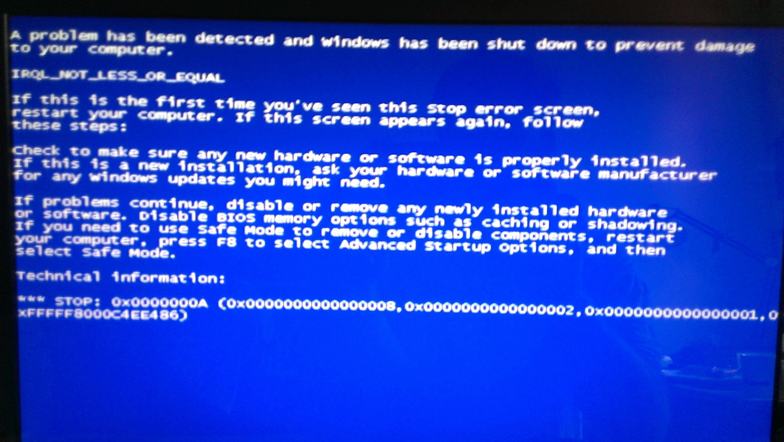

Im Installationsdialog habe ich jetzt die Option "Treiber laden" ausgewählt und den Treiber "Intel 5 Series 4 Port SATA AHCI Controller" geladen.
Ergebnis: Es wird trotzdem kein Laufwerk angezeigt, ein zweiter Versuch erwirkte die im Anhang gezeigte Bildschirmmitteilung
EDIT: Danke MahatmaPech, clean ausgeführt und schon ist die Platte wieder online :). Habe sie jetzt mit der Windows GUI partitioniert und installiere W7 erneut. Wenn alles geklappt hat, gebe ich noch kurz Rückmeldung hier.

Ist das Problem denn nun behoben oder kam der Bluescreen als letztes?
