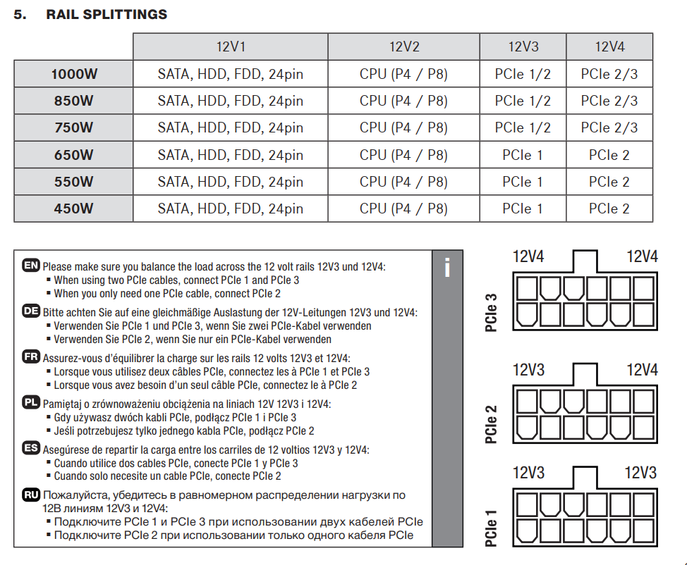

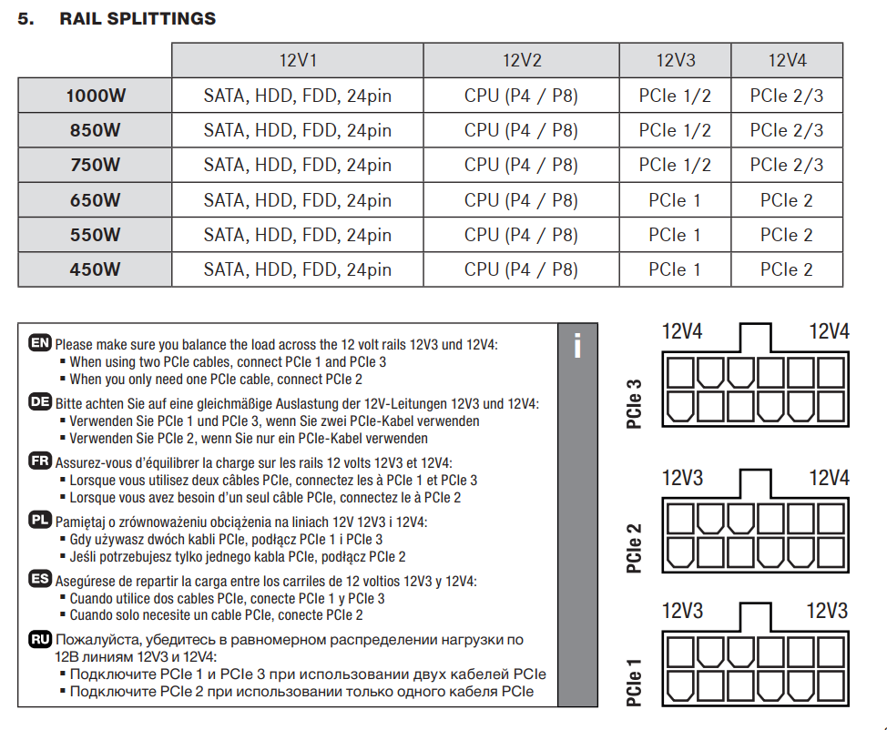

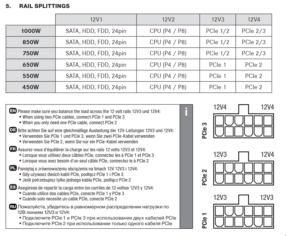

Was mir gerade noch einfällt, ist, dass die GRAKA am besten mit 2 getrennten PCIe Anschlüssen vom Netzteil versorgt werden sollten. Also nicht mit Y Weiche verkabeln. Sondern 2 x 12V Anschluss belegen. (Siehe Netzteilbeschreibung). Das BeQuiet hat 2 x PCIe Anschlüsse, die mit Y Weiche 4 x PCIe Anschlüsse versorgen könnten. Also mit den beiden 8 PIN PCIe Anschlüssen der GRAKA ein Kabel vom PCIe1 und ein anderes Kabel vom PCIe2 Anschluss des Netzteils verwenden. Das GigaByte hat glaube ich 4 getrennte PCIe Anschlüsse. Hier musst du schauen, welche beiden Anschlüsse am besten die beiden PCIe 8 PIN Anschlüsse der GRAKA verwendet werden sollten. Steht meistens im Benutzerhandbuch. Beim einem BeQuiet ab 750 Watt mit 3 PCIe Anschlüssen, wären das z.B. PCIe1 und PCIe3. Bei Versorgung mit nur einem Kabel sollte dann PCIe2 belegt werden ...
Eine Y Weiche ist nicht eingebaut, also mit zwei getrennten PCI 8Pin Kabel. Habe gerade mal nachgeschaut bezüglich der Anschlüsse bei Gigabyte, finde hier nichts konkretes. Aber am NT sind sie definitiv getrennt.
Beim Gigabyte ist es auch relativ egal, da es ein Singlerailnetzteil ist. beim Bequiet hingegen (Multirail) ist die Karte auf die beiden 12V Rails von PCIE zu verteilen.
