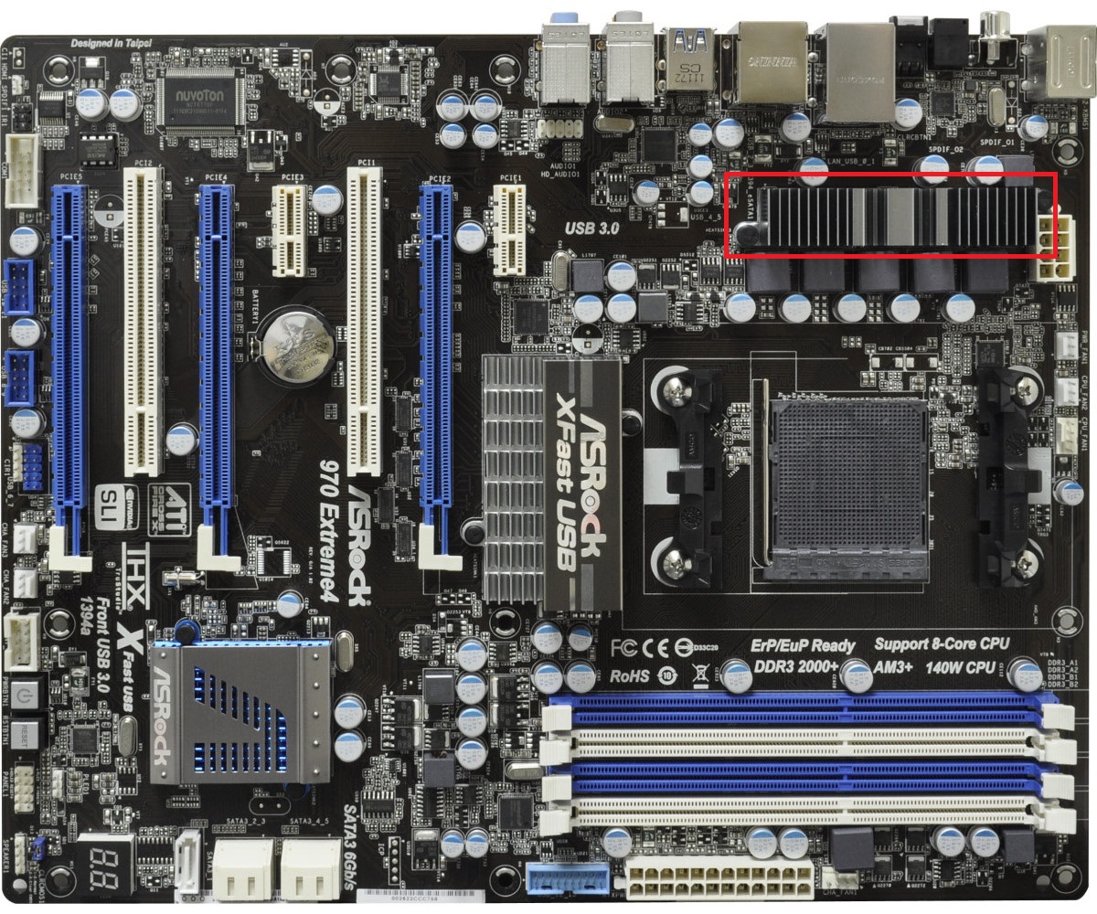

Du betreibst den FX-6100 auf diesem Board , Asrock 970 extreme4, mit einer Wasserkühlung?
Eventuell könnten die Spannungswandler zu heiß werden. Die bekommen nun überhaupt keine Frischluft ab.

Erstmal müsste ich wissen, wie die Dinger aussehen, bzw. wo sie zu finden sind. Und zweitens kann ich keinen Lüfter so montieren, dass er senkrecht aufs Board ventiliert.

Der Kühlkörper auf den Spannungswandlern ist rot markiert.

Wie gesagt, die Spannungswandler kann ich nicht so leicht kühlen, weil kein Lüfter senkrecht aufs Board blasen kann. Allerdings sitzt der Gehäuselüfter so, dass er gut 3 bis 4 cm oberhalb der Wandler einen Luftstrom parallel zum Board erzeugt und von den Ausläufern was ankommen müsste.
