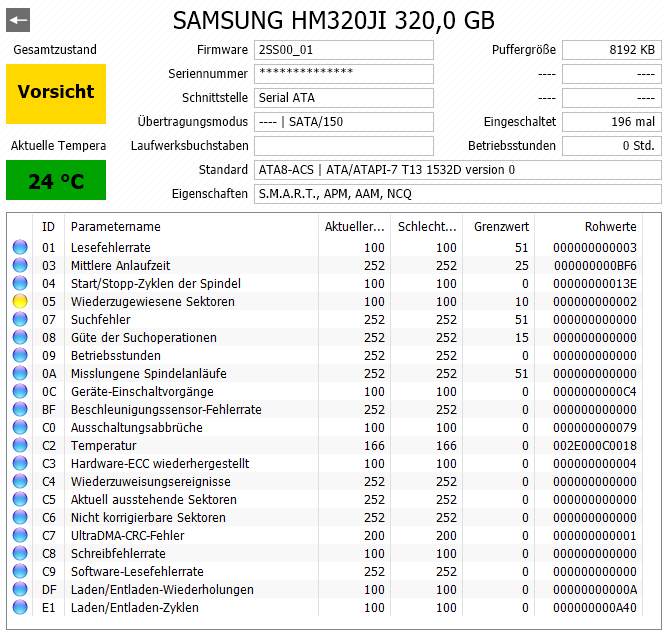

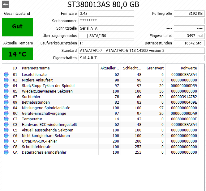

Vor ein paar Wochen zeigte CDI bei dieser Platte nämlich "Vorsicht" an. Habe es damals nicht geschafft nen ScreenShot zu machen, weil das Notebook abgestürzt ist... Ich mache mir nämlich schon Sorgen um die Daten darauf.

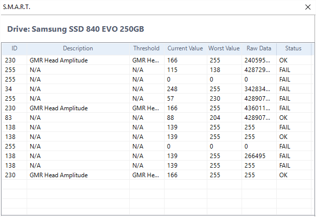

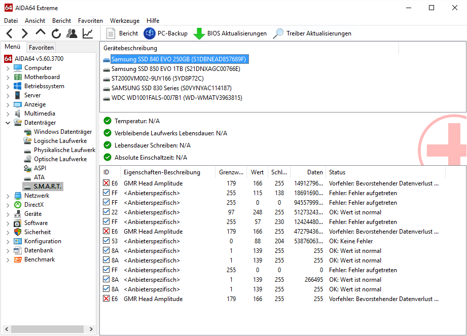

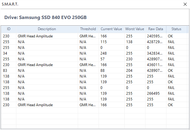

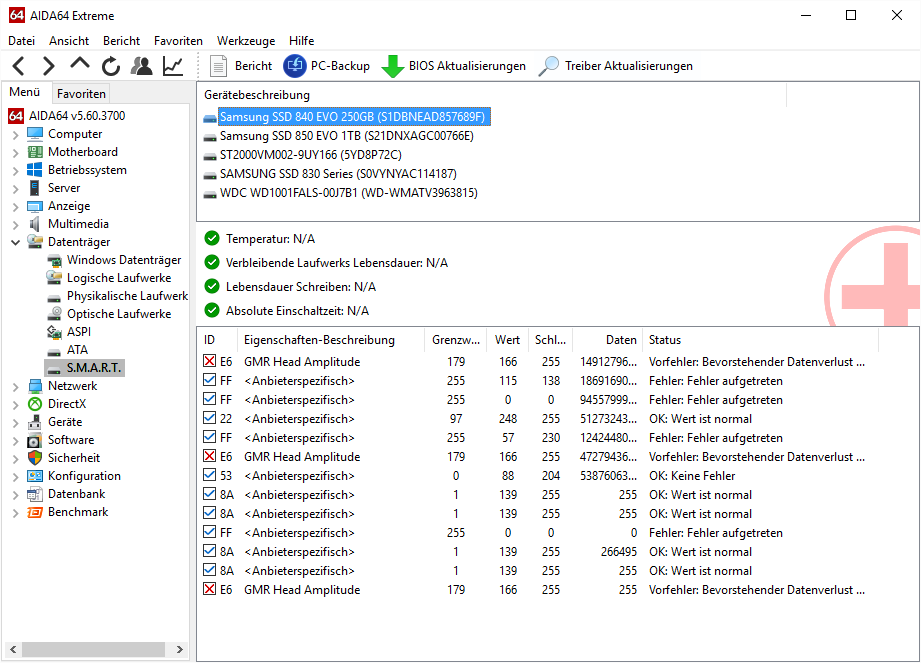

Habe heute meinen neuen PC zusammengestellt und jetzt zeigt er mir bei allen SSD und HDD extreme Fehler an wie etwa bei Aida, Samsung Magican oder CrystalDiskInfo. Bei meinen vorigen System war das nicht. Die Sata Kabel sind alle richtig angeschlossen. Bin etwas überfragt jetzt denn das gleich alle SSD und HDD auf einmal betroffen sein sollen ist schon merkwürdig. Was meint ihr woran es liegen könnte? Neuestes Bios habe ich installiert und auch Windows 10 wurde komplett neu installiert und ich verwende die neuesten Intel Treiber. Intel Rapid Storage ist im Bios auf aus, das hatte ich aber früher beim alten PC immer an.

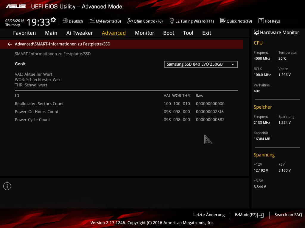

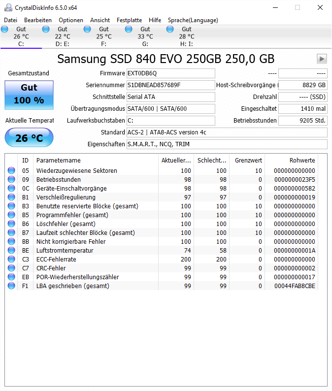

So sieht es zB bei einer SSD zB aus:
(Im Bios gemacht)
(Im Bios gemacht)
Zum Auslesen der S.M.A.R.T. Werte gerade von SSDs würde ich nur CrystalDiskInfo nehmen und zwar die möglichst aktuellste Version. Die 840 Evo hat ein Problem mit dem SATA Datenkabel, da stehen im Rohwert von Attribut C7 zwei Kommunikationsfehler. Schau mal ob da beide Stecker korrekt sitzen und wenn ja, dann tausche es aus. Danach sollte der Rohwert von Attribut C7 konstant bleiben, der geht nicht mehr auf 0 weil das ein Zähler aller Kommunikationsfehler in der Lebenszeit der SSD ist, aber wenn er nicht mehr steigt, dann kommen keine neuen Fehler hinzu. Das kannst Du dann auch gleich für die anderen Laufwerke entsprechend prüfen.
Ansonsten ist bei der alles in Ordnung, was AIDA da anzeigt, kann ich nicht nachvollziehen, es hat aber mit den S.M.A.R.T. Werten der SSD wenig zu tun. Ist das vielleicht eine uralte Version?

Ich habe jetzt bei denn SSD die SATA Kabel mal getauscht gegen jene die beim Asus dabei waren. Hatte vorher jene genommen welche ich im vorigen PC in Verwendung hatte. Das diese aber nun defekt sein sollen kommt mir auch komisch vor. Aida ist die neueste Version und CrystalDiskInfo habe ich die 6_5_0. Ich werde das jetzt die nächsten Tage beobachten und schauen ob es bei 10 wie es Crystal anzeigt bleibt oder der Wert steigt.
Können die Fehler auch daher kommen das ich ein paar mal Reseten musste bzw neu gestartet habe durch diverse Bios Settings und auch einmal ein Bios Update bevor ich dann Windows 10 installiert hatte? Habe eben die neuere CrystalDiskInfo geladen.
Die anderen beiden SSD haben übrigens exakt die gleichen Werte mit 10 von daher gehe ich davon aus das es was damit zu tun haben könnte was ich oben geschrieben habe.
Nein, die Fehler bei C7 haben mit Resets sind zu tun, es sind immer Kommunikationsprobleme und kommen praktisch immer vom Kabel her. Die aktuelle Portable Edition von CrystalDiskInfo hatte ich doch im letzten Post verlinkt, die kannst Du downloaden, entpacken und dann dort im entpackten Verzeichnis starten, die hat nicht die AdWare die der Installer mitbringt.

Verwende eh immer die Portable auch. Habe damit schon getestet und zeigt das selber an. Verstehe aber nicht was mit dem Kabeln sein sollte, habe aber jetzt eben ganz neue genommen. Habe sie weder stark geknickt noch sonst was gemacht das Fehler entstehen könnten. An denn Intel Treiber kann es auch nicht liegen? Meinst du ich sollte mal dieses Rapid Storage aktivieren denn das hatte ich früher immer an nur jetzt beim neuen System nicht mehr.
Die SATA Kabel sind recht empfindlich, es reicht wenn man am Kabel zieht statt am Stecker um sie intern zu beschädigen. Die Fehler sieht man nicht, aber die S.M.A.R.T. Werte zeigen sie dann an und meist merkt man es in Form von Problemen wie Verzögerungen bei Zugriffen, es müssen gar nicht einmal Zugriffe auf die betroffene Platte sein, die ständigen Wiederholungen von Übertragungen bremsen dann gerade das ganze I/O Subsystem von Windows aus. Also prüfe bei allen Laufwerken ob dort der Rohwert von Attribut C7 0 ist und wenn nicht, schriebt Dir die Werte auf (oder speichere Screenshot ab) und schau regelmäßig nach ob der Wert sich ändert.
Die Grenzwerte beziehen sie immer auf den Aktuelle Wert bzw. den Schlechtesten Wert, nicht auf den Rohwert. Der Aktuelle Wert geht von einem Ausgangswert, meist 100, 200 oder 253 nach unten und ist eine Interpretation des Controller aus dem Rohwert und ggf. weiteren Faktoren, der Schlechteste Wert ist der tiefste Stand den der Aktuelle Wert je hatte und beiden sollten eben den Grenzwert nicht erreichen oder unterschreiten. Ausnahmen bestätigen die Regel und sind leider nicht selten, gerade auch bei SSDs.

Ich habe Fragen zu 2 verschiedenen Festplatten.
Einmal geht es um eine Platte, die als Datengrab mit im Rechner ist. Es handelt sich dabei um eine Seagate Barracuda ST2000DM001, die ich jetzt ca. 1,5 Jahre im Einsatz hab. Vor ein paar Wochen ist der mir von HDDHealth angezeigt Smart-Wert schlagartig von 96% auf 61% eingebrochen. Ausfallerscheinungen haben sich aber meinem Empfinden nach keine gezeigt. Muss ich mir trotzdem Sorgen machen?

Wenn Du mit C Wert den Rohwert des Attributes C7 meinst, dann sind die 2 dort nicht im eigentlichen Sinne schlecht, es zeigt halt an, dass es zu Kommunikationsfehlern zwischen dem SATA Host Controller und dem Controller der SSD gekommen ist. Das ist aber kein Makel der SSD, sondern eine wertvolle Diagnosehilfe für Probleme des SATA Datenkabels!Scoty schrieb:Alles klar also ist nur der C Wert mit 2 schlecht, alles andere im grünen Bereich.

Die Seagate ist aber absolut in Ordnung. Von ein paar ganz wenigen Befehlszeitüberschreitungen abgesehen, die auch andere Ursachen haben können, gibt es nichts zu beanstanden. Du solltest nicht so viel auf die Aussagen von HDDHealth geben, dass Tool kann offenbar mit den Eigenheiten der S.M.A.R.T. Werte von Seagate HDDs nicht korrekt umgehen. Es nimmt offenbar den Aktuellen Wert der Suchfehlerrate als Basis der Bewertung, aber es gibt keinen Suchfehler, der Aktuelle Wert wird nur eben ab einer bestimmten Anzahl von Suchvorgängen nach folgender Formel berechnet:
Vorher hat es vermutlich den Aktuellen Wert bei den Power-On Hours als Bewertung genommen, eben was gerade geringer ist. Generell finde ich die Versuche den Zustand in Prozentangaben ausdrücken zu wollen, mehr als fraglich. Wie viel Prozent Gesundheit hast Du, wenn Du eine Erkältung hast?
Es gibt einen Ultra-DMA CRC Fehler, aber bei dem Alter der HDD dürfte der irgendwann in der Vergangenheit mal passiert sein, schau trotzdem ob der Rohwert von C7 sich ändert. Siehe auch meine letzten paar Beiträge hier. Dann hat die HDD ein paar Lese- und Schreibfehler, was der G-Sensor hat auch schon 3 mal im Betrieb zu harte Stöße erfasst. Also Ursache für Bluescreens würde ich die Platte jetzt so nicht vermuten, gäbe es schwebende Sektoren wäre das eher anzunehmen.BoardBricker schrieb:Meine OS-Platte, eine Samsung Spinpoint HD502, die gefühlt schon Ewigkeiten im Rechner ist, steht im Verdacht, Probleme zu verursachen. Ich habe in letzter Zeit öfters Bluescreens und Rechnerneustarts, die keine vernünftige Erklärung finden.

Holt schrieb:Generell finde ich die Versuche den Zustand in Prozentangaben ausdrücken zu wollen, mehr als fraglich. Wie viel Prozent Gesundheit hast Du, wenn Du eine Erkältung hast?
Mir sind diese Prozentangaben auch sehr obskur. Deshalb gebe ich auch auf den totalen Wert nicht viel, wohl aber auf rapide Veränderungen. Ich behalte die Seagate mal im Auge, bin jetzt aber erstmal beruhigt.

Wie sieht wird der Aktuelle Wert der Suchfehler umso mehr steigen, je mehr Suchvorgänge passieren, zumindest solange es weiterhin keine oder maximal einen Fehler gibt. Damit dürfte dann auch Prozentanzeige bei HDDHealth steigen, da es ja offenbar den schlechtesten Aktuellen Wert aus eine Reihe von Attributen dafür auswählt.BoardBricker schrieb:Mir sind diese Prozentangaben auch sehr obskur. Deshalb gebe ich auch auf den totalen Wert nicht viel, wohl aber auf rapide Veränderungen. Ich behalte die Seagate mal im Auge, bin jetzt aber erstmal beruhigt.

Da werden zwei wiederzugewiesene Sektoren angegeben und ein Ultra-DMA CRC Fehler, letzter liegt am SATA Kabel, könnte aber auch früher schon mal passiert sein. Was mich wundert ist die Anzahl der Betriebsstunden von 0, was wohl kaum angehen dann und darauf hindeutet, dass die Werte sich mal zurückgesetzt haben könnten, vielleicht weil der Bereich wo sie auf der Platte stehen auch defekt war. Von daher ist den Angaben nicht so wirklich zu trauen und zu fürchten, dass der Zustand schlechter ist als er hier erscheint.
