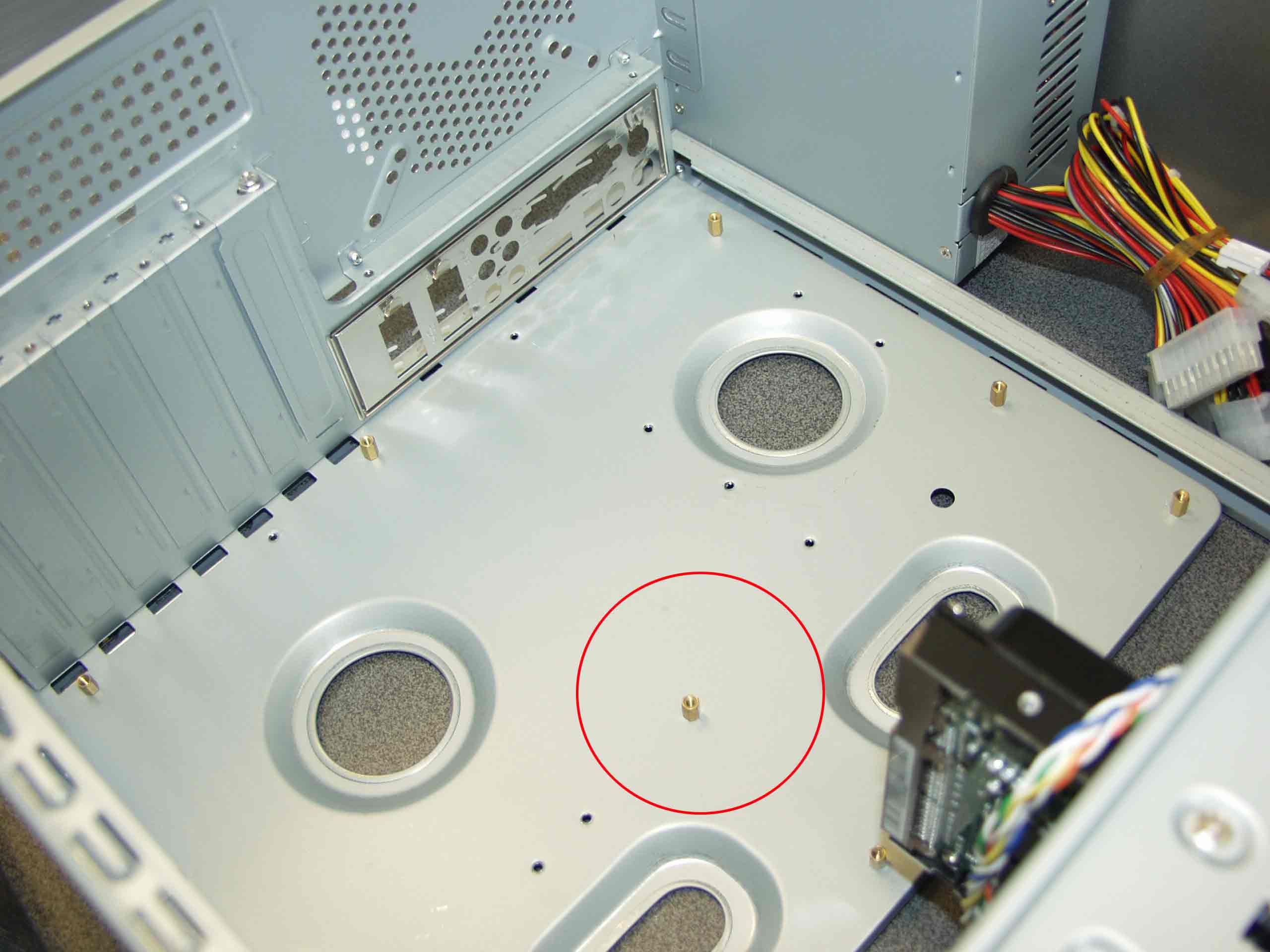

ich denke du hast einfach keine Abstandshalter montiert, drum ist nun Saft auf dem Gehäuse.

auch die Abstandshalter zwischen Board und Gehäuse verbaut, und zwar nur da, wo ach die Verschraubungslöcher vom Board sind?

3. wenn das netzteil einen defekt hat, ja. ich vermute aber, du hast die abstandhalter falsch oder gar nicht eingebaut www.youtube.com/watch?v=f4-HX2FFTeI (als beispiel). mit viel glück, falls du die nüpsel vergessen hast, ist deine hardware nicht zerbrutzelt worden.

Also der Strom am Gehäuse kommt mit 99% Sicherheit vom Netzteil. Walcher Gehäuse+Netzteil hat du genau? Bei mir war es so, dass mein Gehäuse mehr Bohrungen für das Netzteil hat, als das Netzteil Gewinde hat. Aber das Netzteil hat ein Lüftergitter, wo die schrauben sich gehalten haben... Wenn du auch Spaß aus versehen hat, also das Netzteil in nicht dafür vorgesehenen Löcher verschraubt hat, ggf. auch noch die falschen (zu langen) Schrauben verwendet hast, kann das ebenfalls der Grund sein. Passt auch in sofern, da an der Seite mit den schrauben auch die 230V liegen.

Die Abstandhalter habe ich gewissenhaft verschraubt und bin mir sicher, dass ich die richtige menge gemäß anleitung und bohrungen im board verwendet hab.

Danke für den Tipp. Das könnte es sein. Ich hatte das Netzteil schonmal verschraubt und dann wieder raus und dann gesehen, dass ich eine Schraube in ein Lüfterloch gedreht hatte. Ich hoffe du hast recht, das wäre fantastisch. ich werde das netzteil nochmal ausbauen. an der stelle wo ich die schraube fälschlicherweise reingedreht habe ist natürlich auch der lack abgebröselt. sollte man da tesafilm drüberkleben oder ähnlich isolieren?
