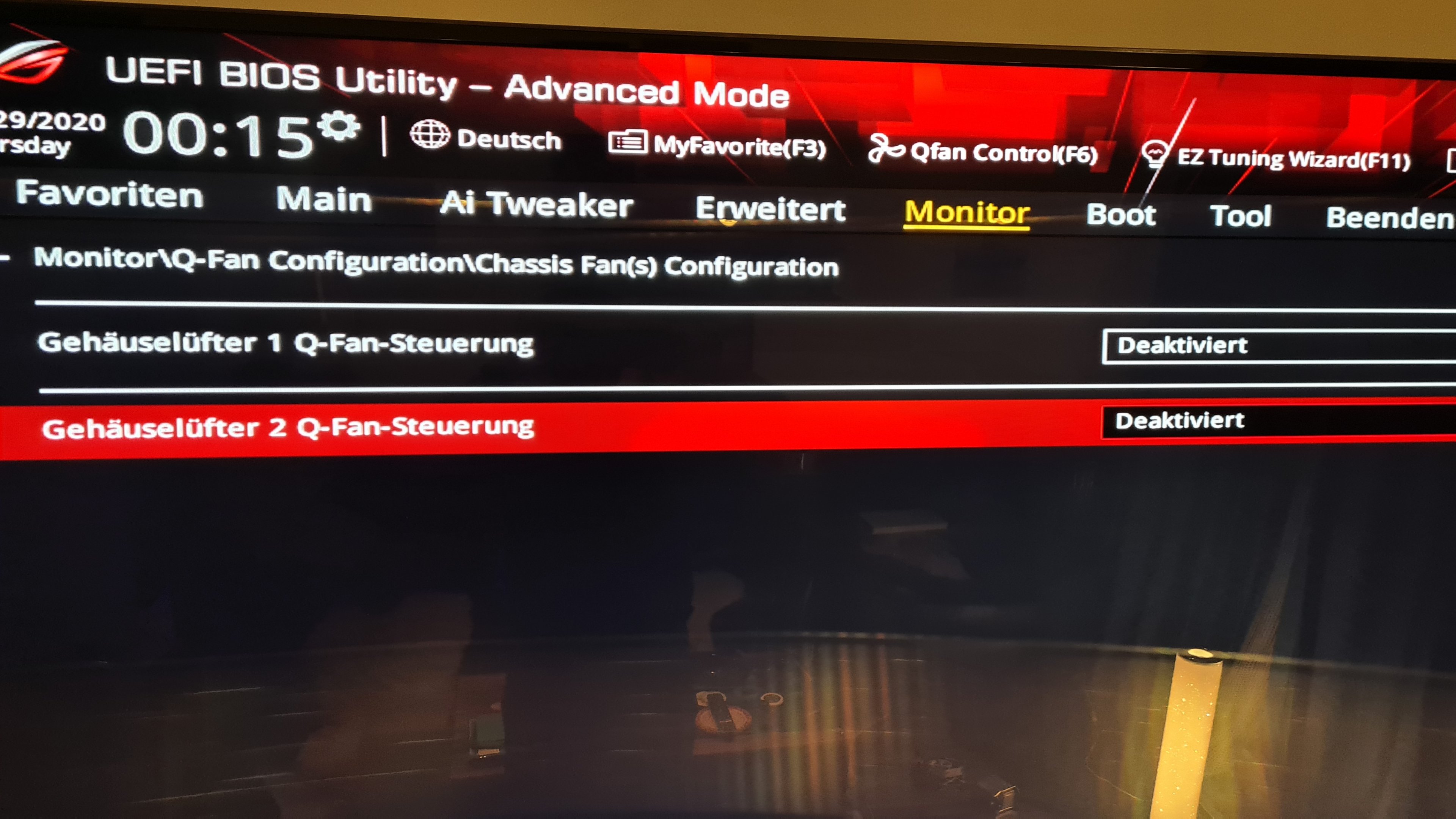

Die CAM Software von NZXT deinstalieren und im Bios CHA-FAN 1 auf "silent" stellen,
wenn ihr dort dran seit.
Oder im Bios alle CHA-FAN´s deaktivieren (außer CPU natürlich) und die CAM Software nutzen.

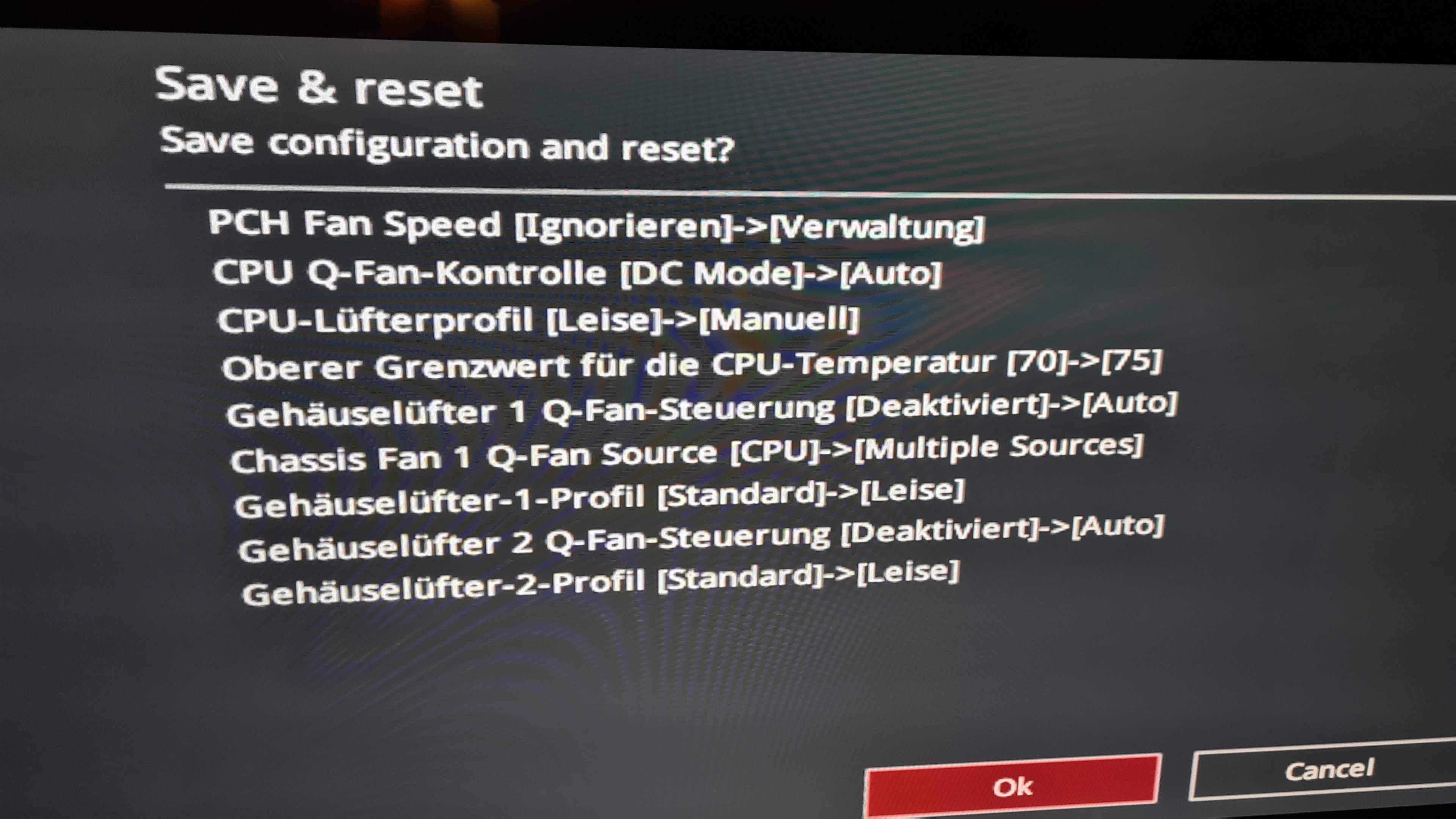

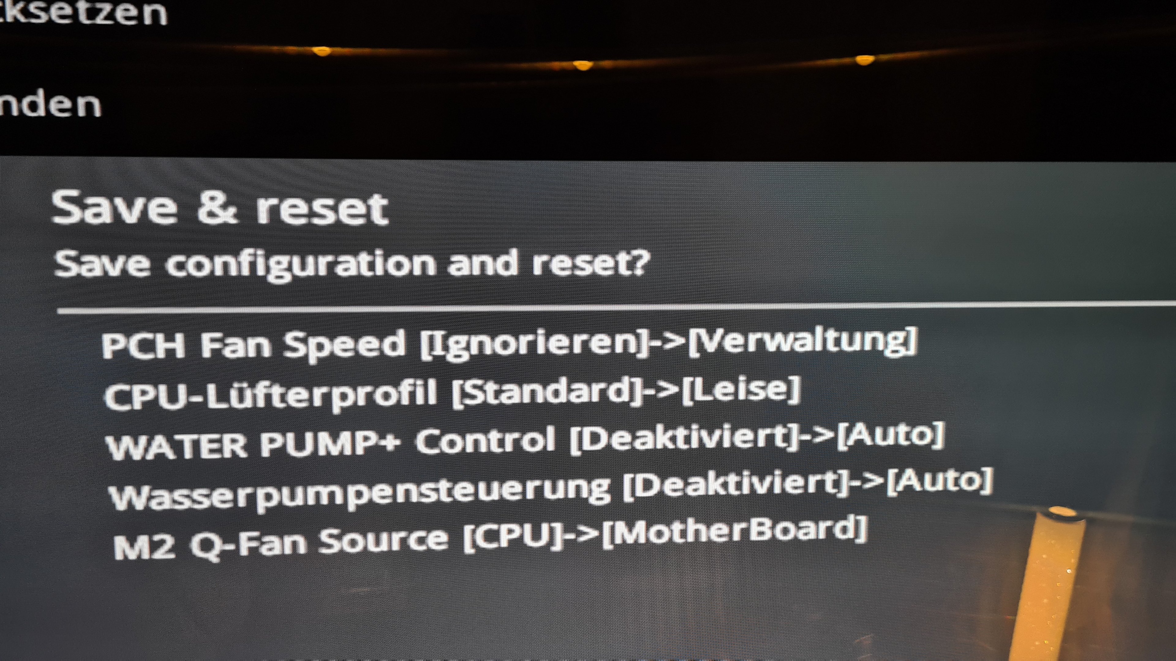

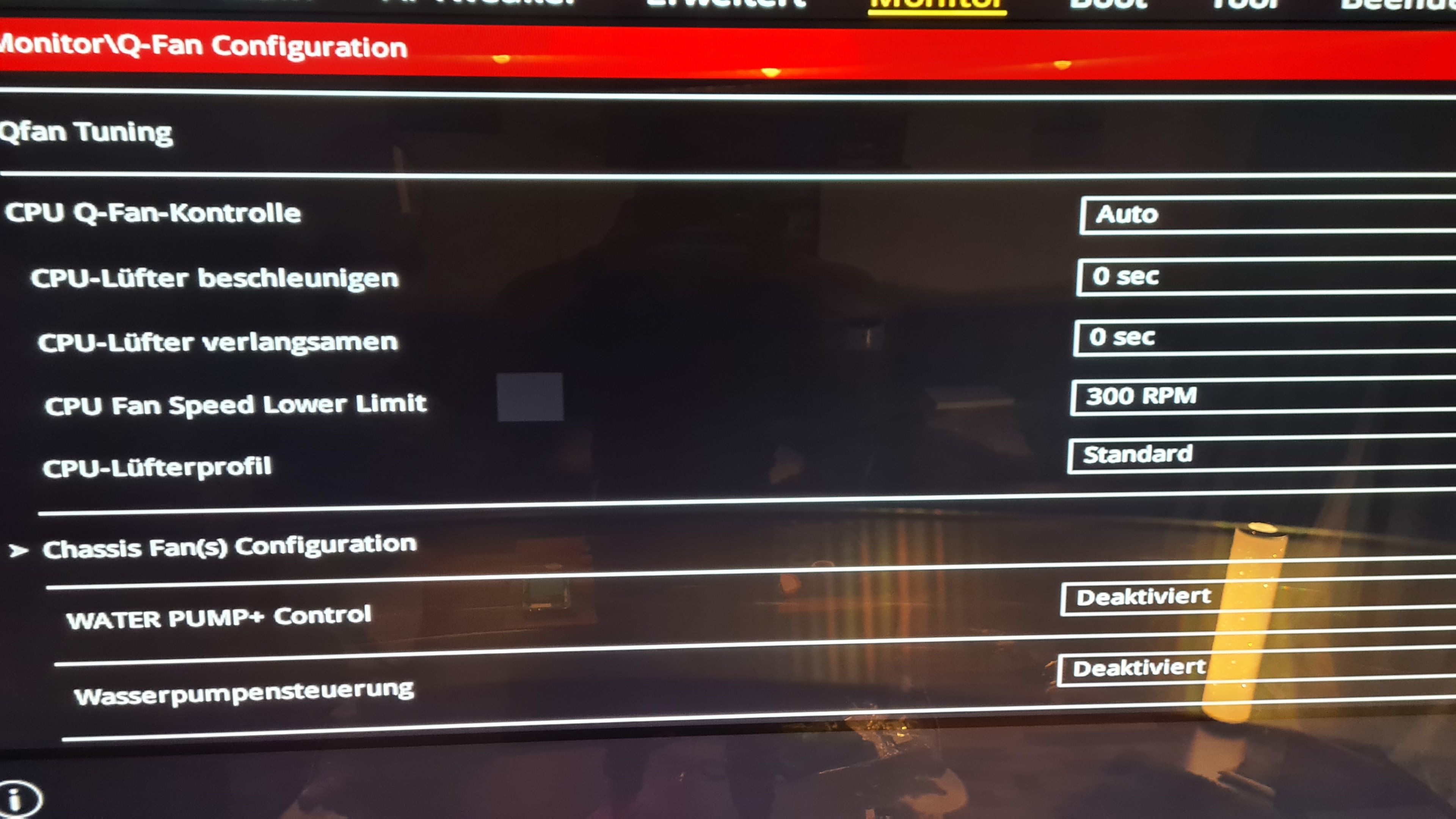

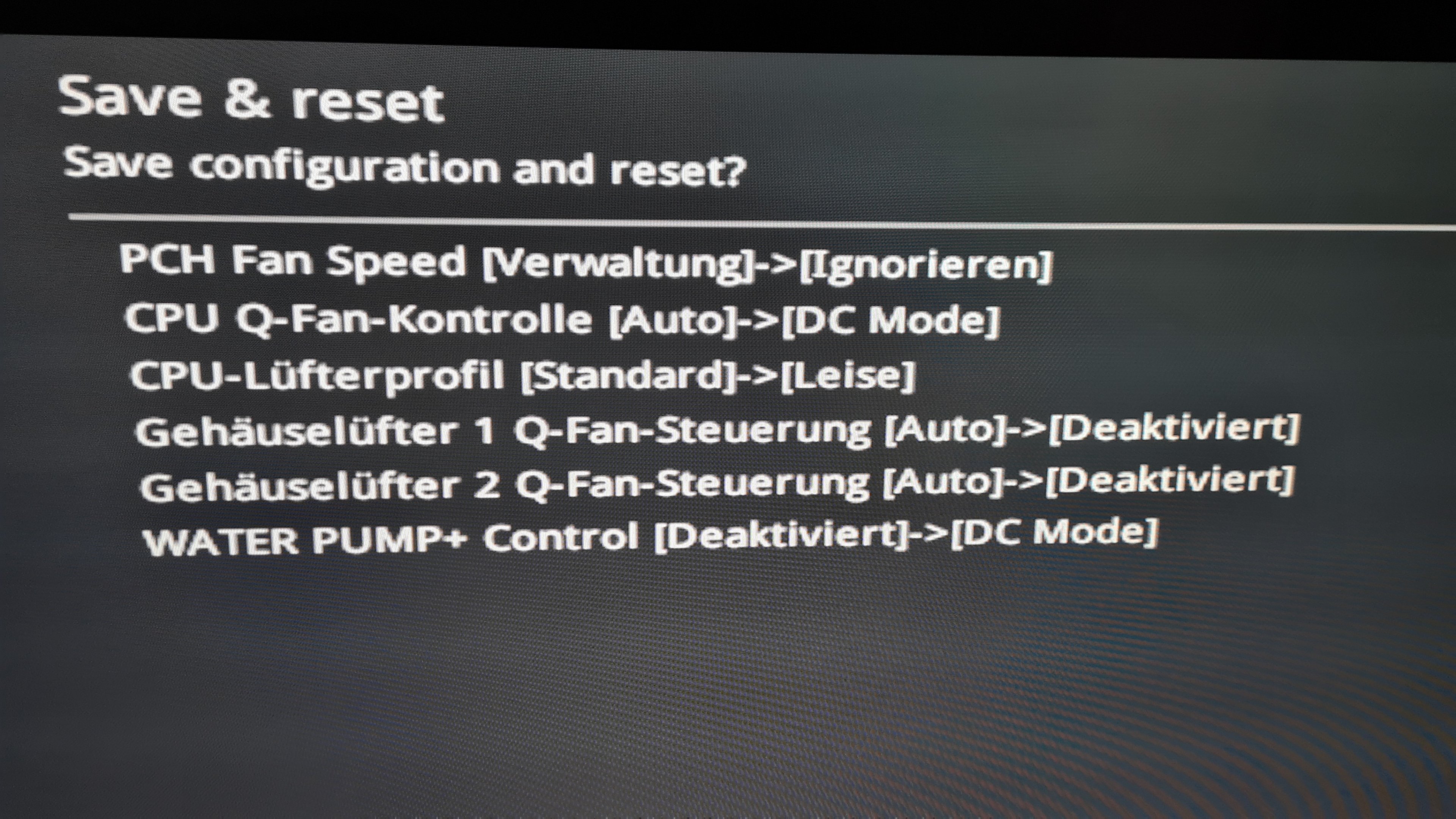

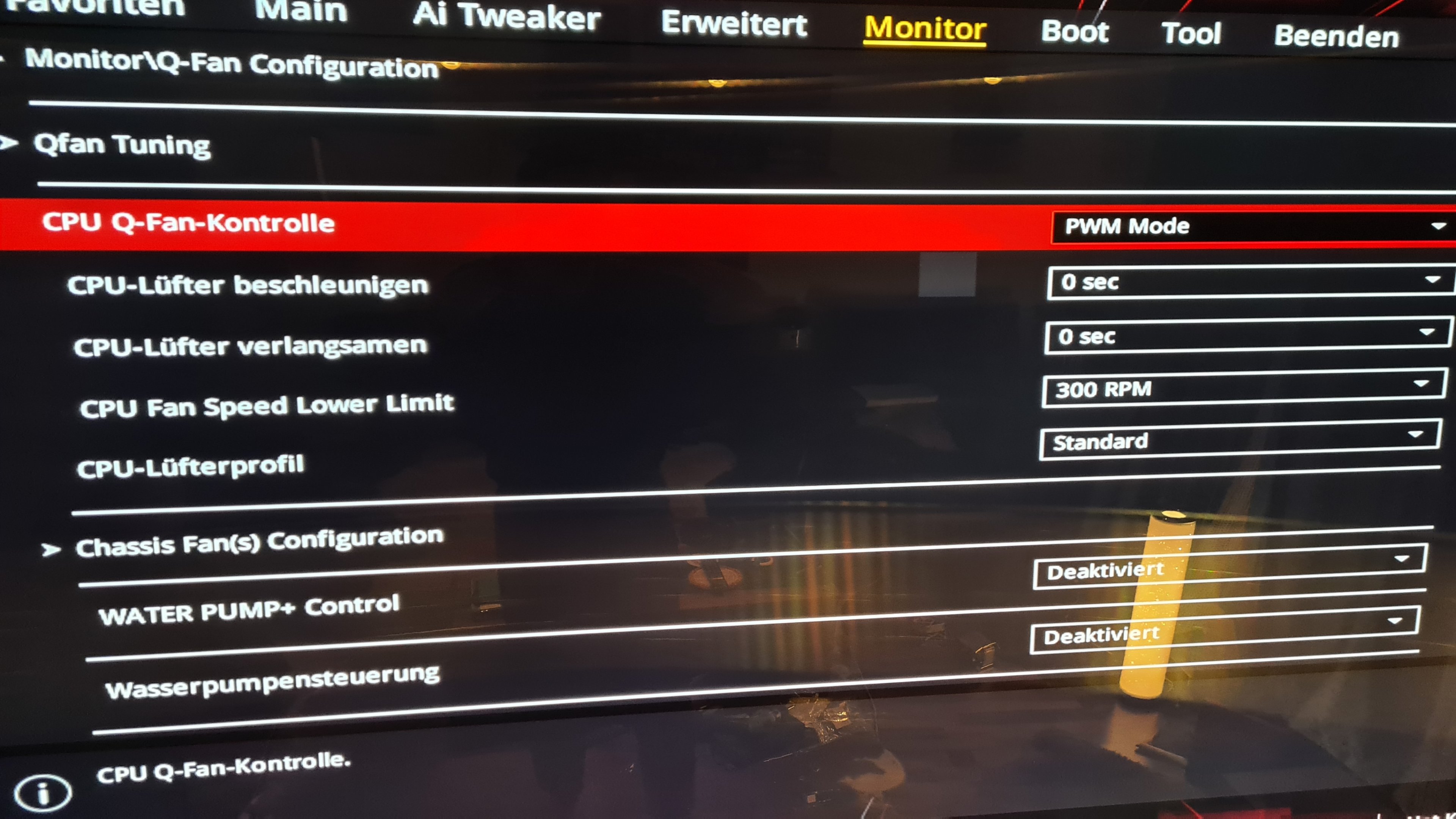

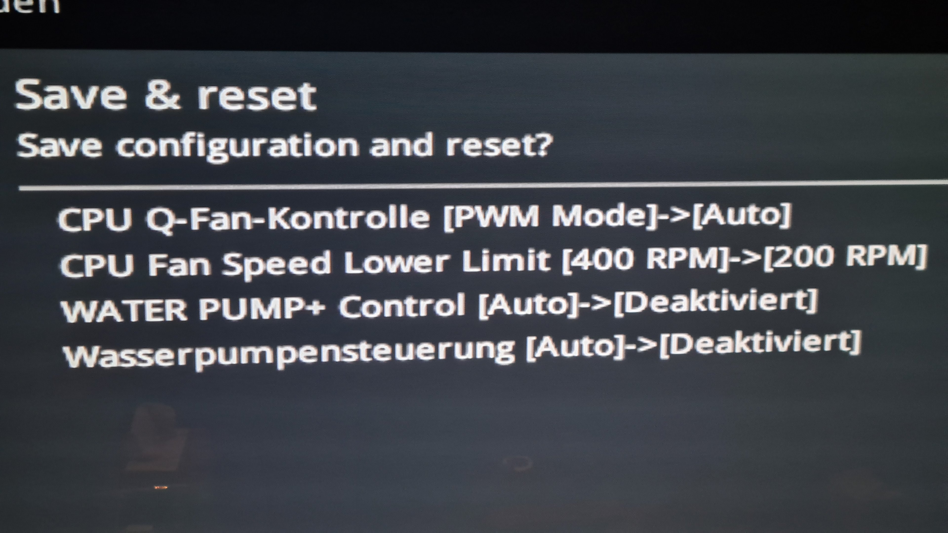

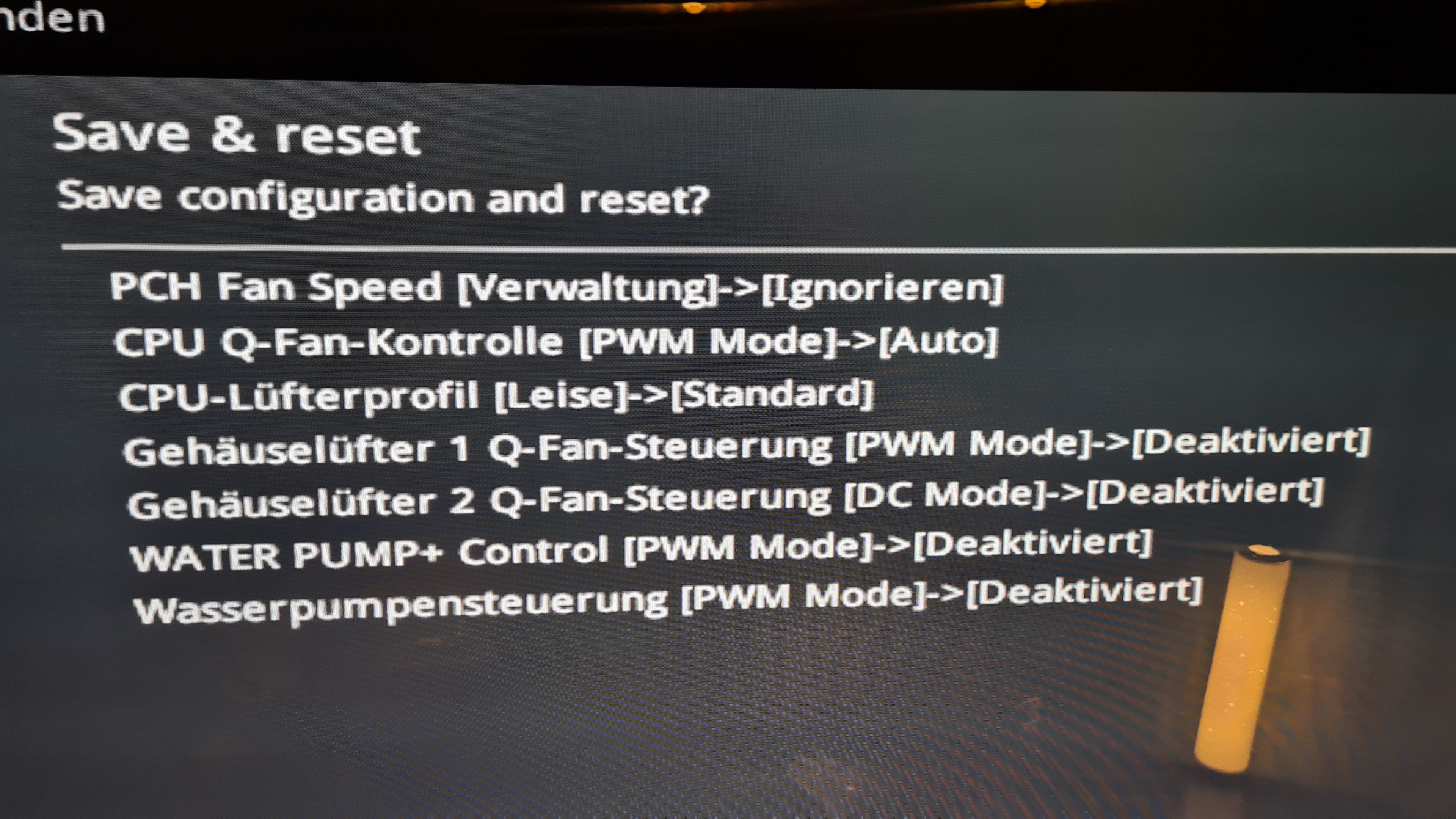

Vielleicht sollte ich Asus All Suite 3 Deinstallieren ! Im Bios sind die ganzen Water pump Controll und Wasserpumpensteuerung ich glaube ich habe die zuletzt eingeschaltet nicht wie in den Bildern.
Die letzten Bios Einstellungen, aber an den Next Lüftern hat sich nix getan immer noch ähnlich wie ein Föhn auf stufe 1.
All Suite 3 Deinstalliert bzw. weggelöscht. Jetzt ist nur noch Armoury Create und Next Software auf unserem Windows drauf.
hat sich nichts getan.

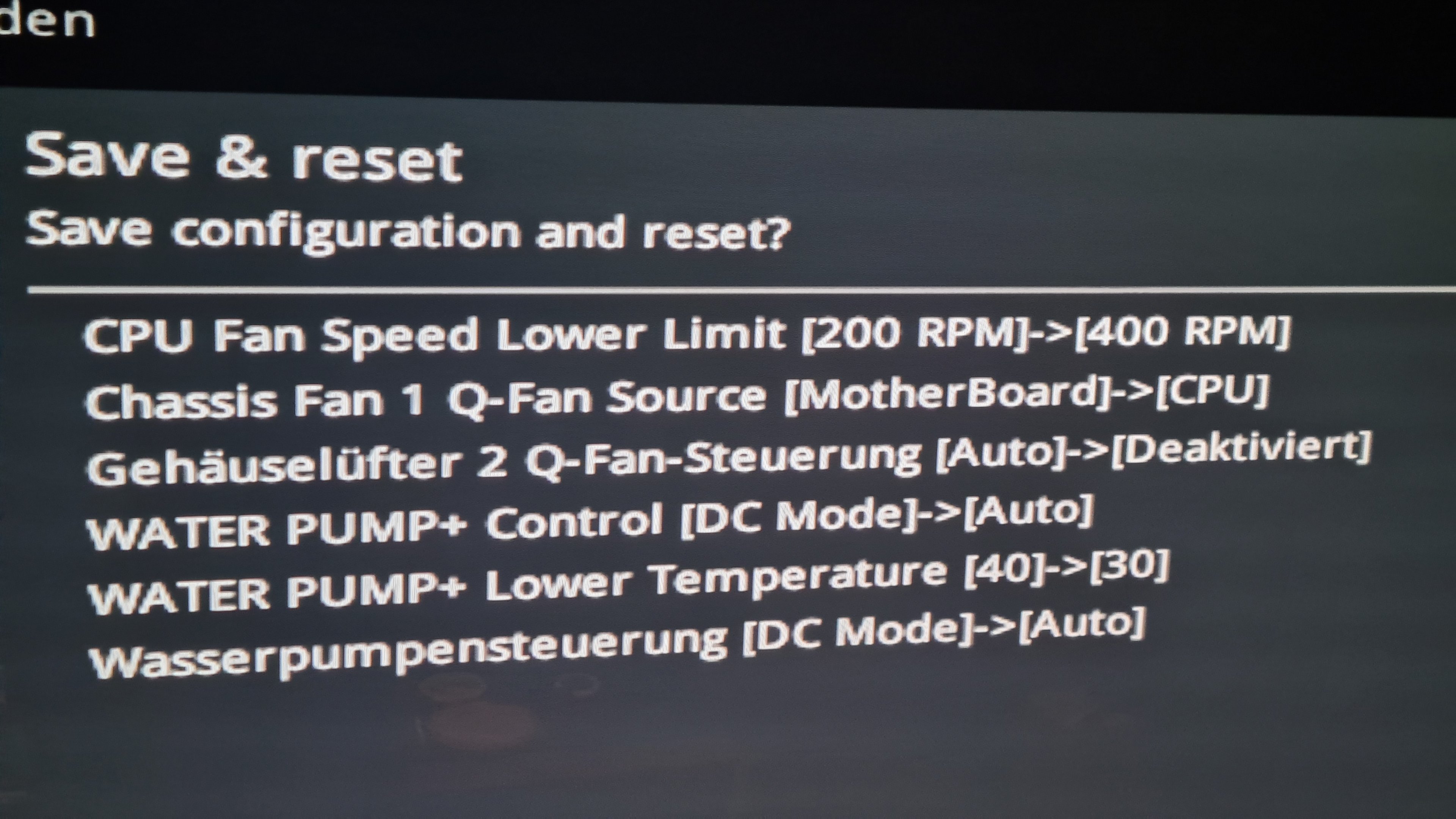

Servus Basler, Problem wurde gelöst, die letzten Bios Einstellungen haben mit der Cam Software hingehauen :-)))

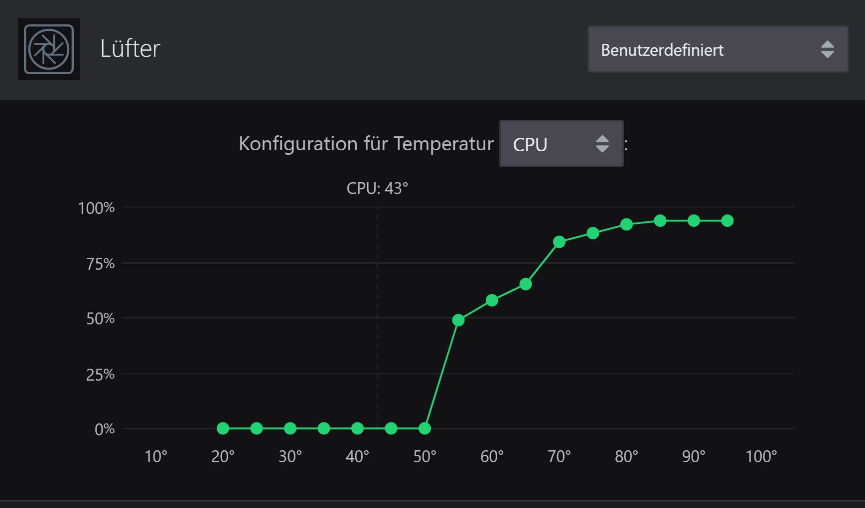

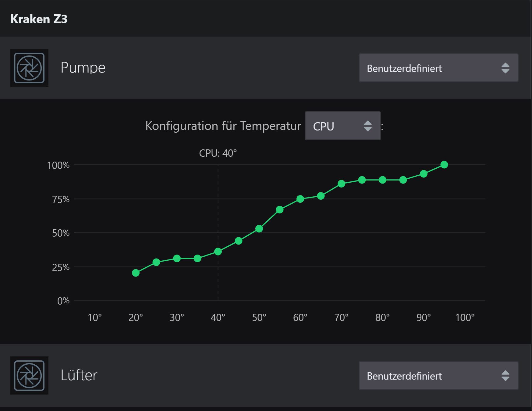

Mit der CAM Software kann ich die Kühlung Entweder 0% Lüfter Stopp oder den ersten schritt des Diagramms 20% anschalten jedoch dann super laut. Also gar keine Option die Lüfter Leise zu steuern.
Super nervig.
Entweder 0% alle drei Lüfter bleiben stehen oder die erste Option 25% und die Lüfter drehen total lau
t. Da könnte ich gleich den Radiator ohne Lüfter betreiben.
alle qfan Lüfter deaktiviert im Bios außer CPU fan. Immer noch in Windows das Problem wenn ich in der CAM Software Lüfter auf 25% gehe dann drehen die Lüfter sofort auf schnellste Geschwindigkeit und es ist nicht mehr regelbar 0%Oder100%fanspeed nix dazwischen.
Die Lüfter laufen Jetzt ganz Leise man hört nur ein leises Rascheln aber mit der CAM Software kann ich immer noch nix anfangen, da sie falsche daten liefert.
NZXT USB HUB wird Morgen geliefert und der 3pin pump Anschluss der Kraken funktioniert jetzt bei dem Mainboard AIO PUMP Eingang was vorher ein fan Error zeigte. Die drei Lüfter sind jetzt am Board angeschlossen.

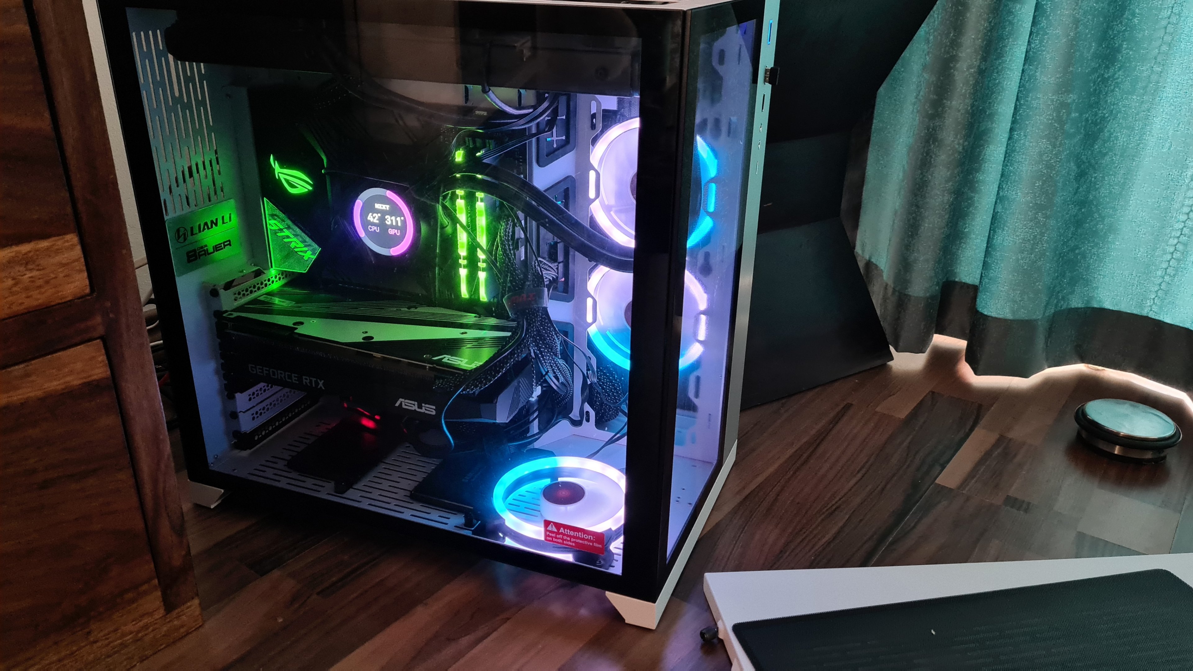

Nein ehrlich gesagt konnte ich dieses Problem mit den Lüftern nicht regeln und wurde im Anschluss Besitzer der Asus ROG Ryujin kompakt Wasserkühlung die gleich beim ersten Einbau so gut wie bestens Funktioniert.
Sie kühlt jetzt eine 5900X AMD CPU aber ich würde mir gerne eine mit größerem Display besorgen wie zbs. den Nachfolger Ryujin 2 die seit vielen Monaten nicht auf den Markt erscheint. Lieferschwierigkeiten mit Microchips dies ist zur zeit fast überall ein Problem.
Außerdem ist die Ryujin 1 eine 240ger Version und kühlt dadurch bissl schwächer als 360 (3x120cm Lüfter) Version.
