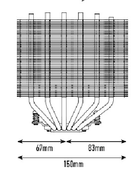

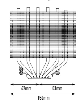

Der D15S ist asymmetrisch. Mal um 180° drehen?

Serious_Sam schrieb:
Er sieht symmetrisch aus.
Von der Mitte der CPU geht er 67 mm in Richtung der Steckplätze und 83 mm in Gegenrichtung. klick

Laut Bild ist die Auflage-Fläche symmetrisch.
Nur die Lamellen und Heatpipes (quasi das darüber) sind asymmetrisch.

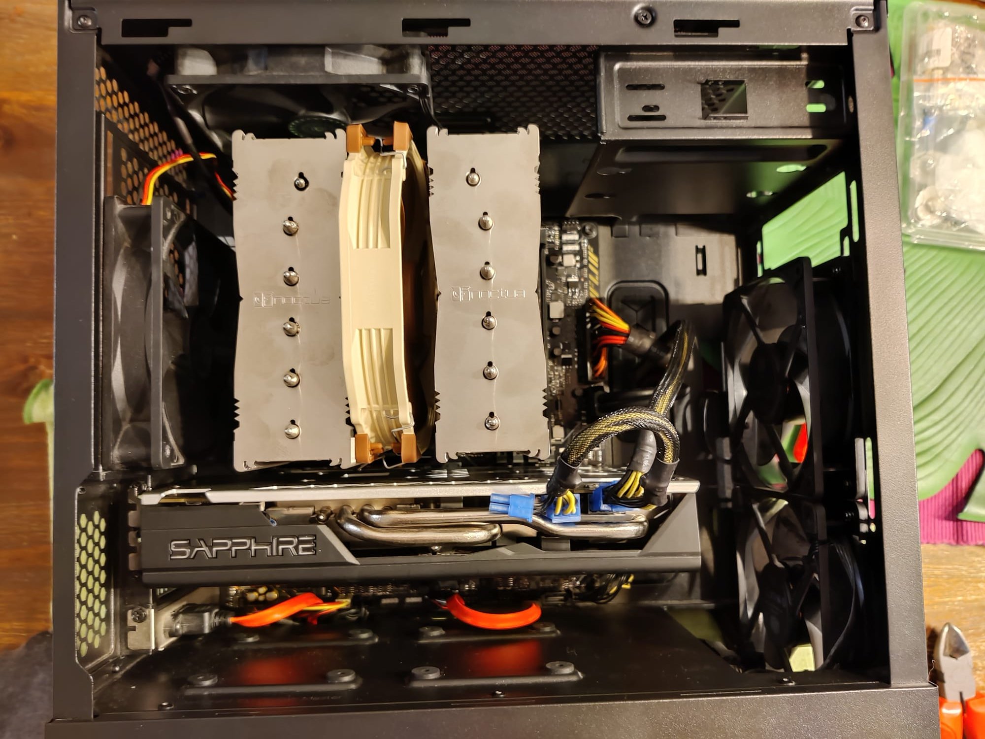

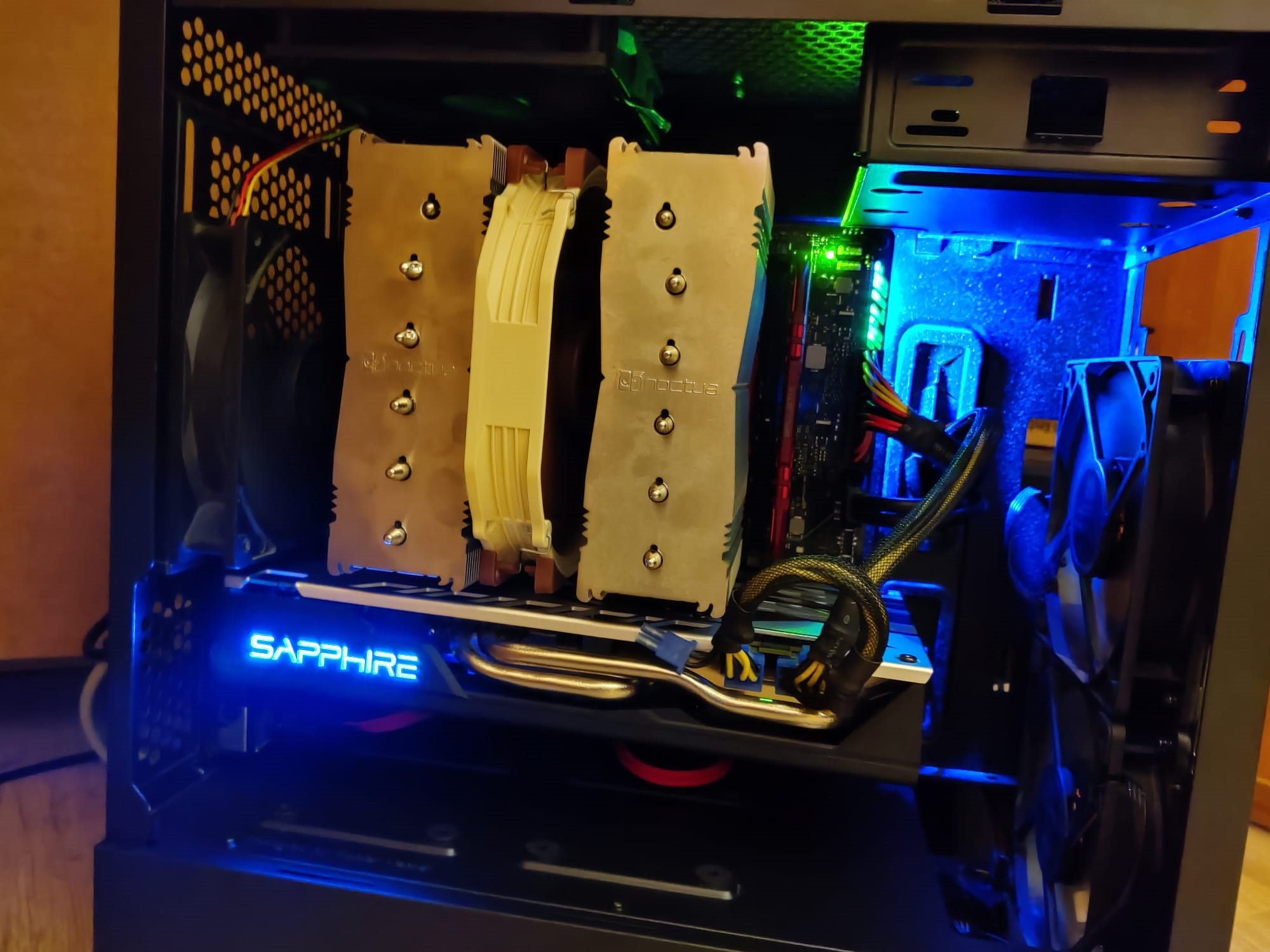

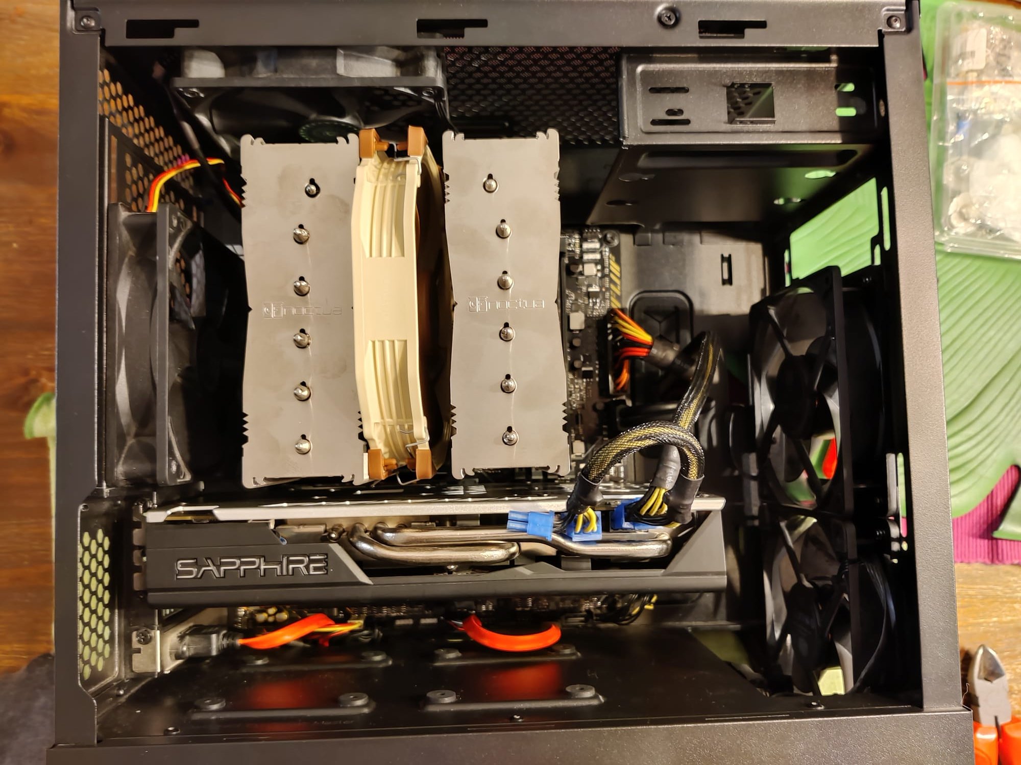

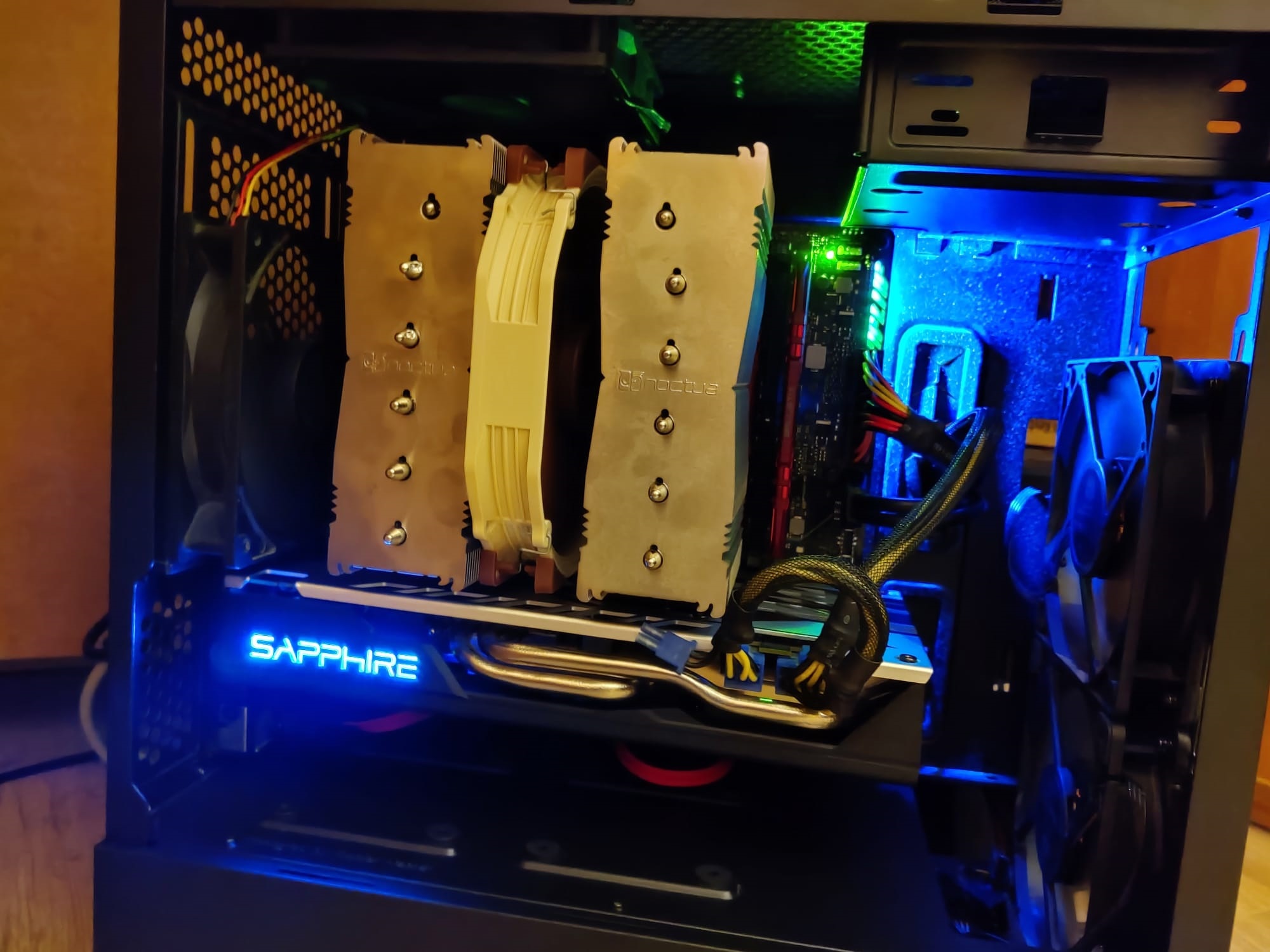

ich hab auch leichte platz probleme mit meinen ASrock x570pro , ich hab zwichen graka und nh-d15 keinen millimeter platz , die lüfter berühren die backplate. Ich musste beim Einbau den kühlkörper so weit wie möglich durch die verschraubung nach "oben" zerren:O
Quafe schrieb:
Genau deswegen gibts es ja den NH-D15s ;)
Ist der richtig herum eingebaut, sollte bei den meisten Boards deutlicher Abstand zwischen Backplate und Kuehler sein. Wobei wenn die GPU eine Backplate hat ist es nicht kritisch wenn der Kuehler diese beruehrt, solange er nicht auch noch Druck ausuebt.
Ich hatte damals Glueck. :D Ich habe mir den D15s gekauft, weil er billiger war :p Das der nicht symetrisch ist habe ich erst bemerkt als ich in in der Hand hatte. Bis dahin dachte ich das der einizge Unterschied der zweite Luefter ist, den ich nicht brauchte.
Wir haben den Kühler gedreht und es passt wieder, Dankeschön.
das gleiche Problem hab ich mit dem NH-D15s ich kann entscheiden ob er an der Graka anliegt oder im Gehäuselüfter oben steckt xD. aber erst dachte ich auch das passt niemals.
