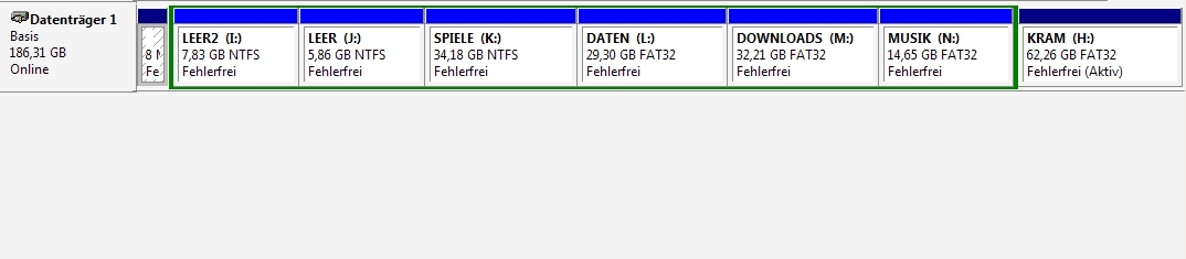

Habe mal ein Bild angehängt, bin so frei..
Will also die beiden Partitionen die ich mal "LEER und LEER2" benannt habe zu anderen Partitionen hinzufügen.

So wie das aussieht, würde ich mir die Arbeit nicht machen...
Verschieb die Daten einfach auf die andere Platte, entferne alle Partitionen und Partitioniere sie so wie du es haben willst.

So wie es jetzt ist könntest du nur "I" & "J" zu "K" hinzufügen
Und zu H.. würde jedenfalls Sinn machen..
Richtig

Von den hellblauen (logischen) Part. sämtliche Daten runter ... also sichern ... dann kompl.löschen. Die einzige prim. Part kannst du dannach auch löschen und alles neu aufbauen.
Vorsicht mit den vielen log. Part. - dadurch wirst du sehr eingeschränkt.
Besser die 3 mögl. Primar.-Part erstellen und du kannst deine Datenplatte zukünftig besser "umbauen".
