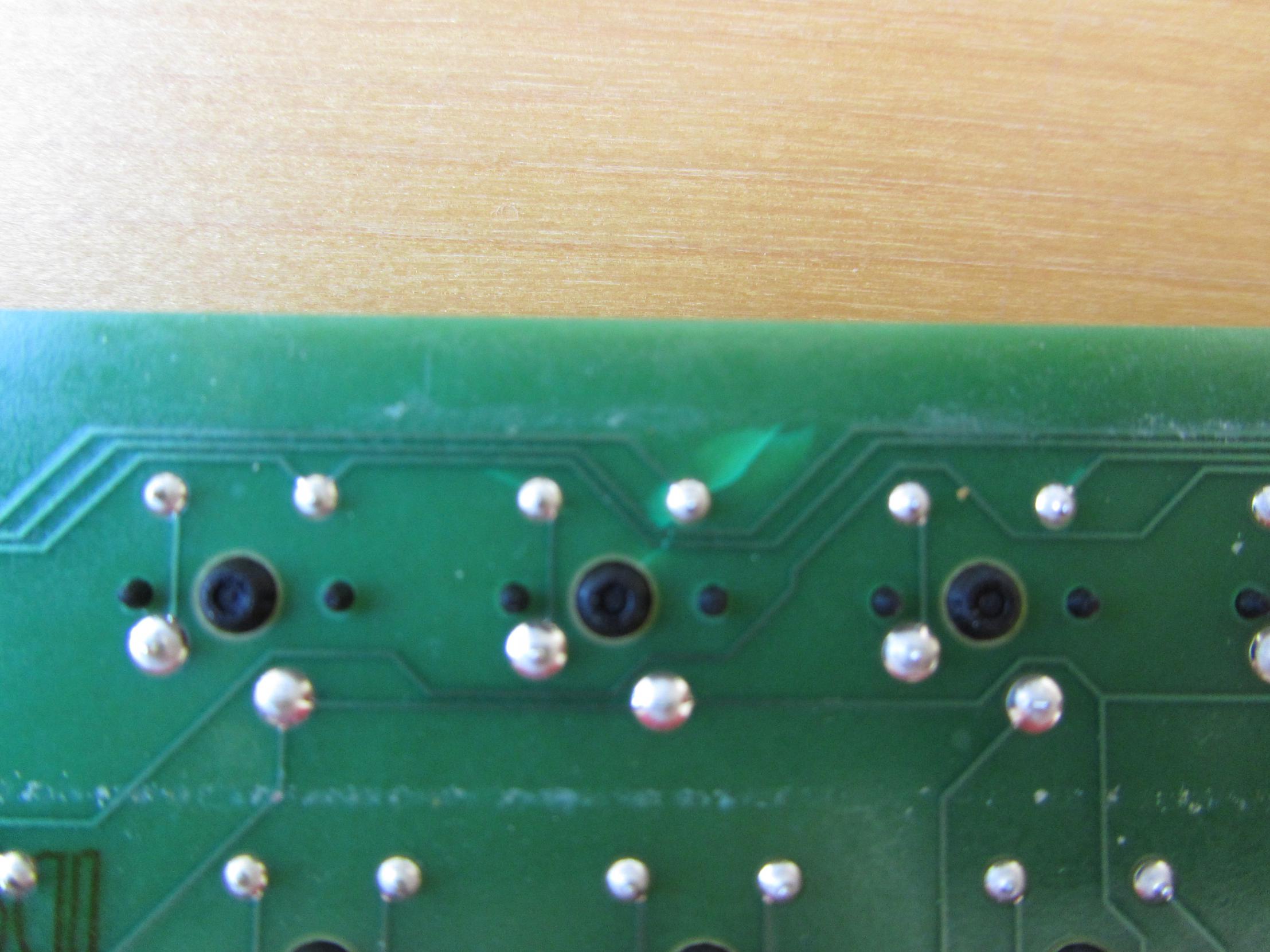

Habe die Tastatur geöffnet, Switches habe ich leider nicht geöffnet bekommen. Aber die Tasten hören+fühlen sich genauso an wie alle anderen.
Aber habe einen Riss in der Plantine endeckt genau am Lötpunkt, ich denke da kann man nichts mehr machen oder? Blöderweiße Funktionieren beide Alt-Tasten nicht mehr.
D. h. vom Lötpunkt der Alt-Taste aus den Draht bis zu dem Lötpunkt ziehen welcher unterbrochen ist und damit verlöten?
Entweder das oder den Lack auf der Leiterbahn direkt an der Bruchstelle entfernen und ein kurzes Strück blanken Draht längs auf die Leiterbahn löten (wobei man da etwas aufpassen muss da die 2 Leitungen recht nahe beieinander sind, die Variante mit isolierten Drähten zwischen den Lötpunkten ist denk ich besser)
Da muss aber schon enorme Gewalt eingewirkt haben um die Platine so zu beschädigen ;)
Wegwerfen musst du nix, würde wie schon gesagt, entweder die gebrochenen Leiterbahnen vom Lötlack befreien (solange mit einem Messer rankratzen bis das grüne kupferfarben wird) und dann die beiden Seiten mit Draht wieder verbinden. Oder wie auch schon gesagt, einen isolierten Draht von einem Ende der Leiterbahn zum anderen Ende verbinden (was man auf dem Foto leider nicht sieht). Hauptsache ist, dass du auf iergendeine Weise die gebrochene Stelle der Leiterbahnen wieder überbrückst.
Also auf dem Foto seh ich auch einen Riß unter 2 dünnen Leiterbahnen, sind die denn unterbrochen?
Ich würds jetzt so machen, aber auch nur weil ich leider löten kann :D -> Leiterbahnen an der Bruchstelle an beiden Seiten vom Lötstoplack (der grüne Lack) mit einem Messer befreien bis die Leiterbahnen kupfern werden. Dann mit einem Lötkolben und Fingerspitzengefühl die beiden blanken und gegenüberliegenden Leiterbahnen mit einen dosierten Tropfen Lötzinn verbinden. So wie ich das sehe sind da 2 Leiterbahnen unterbrochen, d.h. die Ganze Prozedur musst du 2x machen und bitte die beiden Leiterbahnen nicht kurz schließen.
Jetzt kommts drauf an, ob der Lötpin vom Schalter selbst auch ausgerissen wurde, da kannst du das gleiche dann machen. Die abgerissene Leiterbahn wieder vom Lötstoplack befreien und den Lötpin vom Schalter wieder anlöten.
Und in Zukunft: Sei sanft zu teurer Hardware!!! und kauf dir nen Boxsack zum abreagieren :P

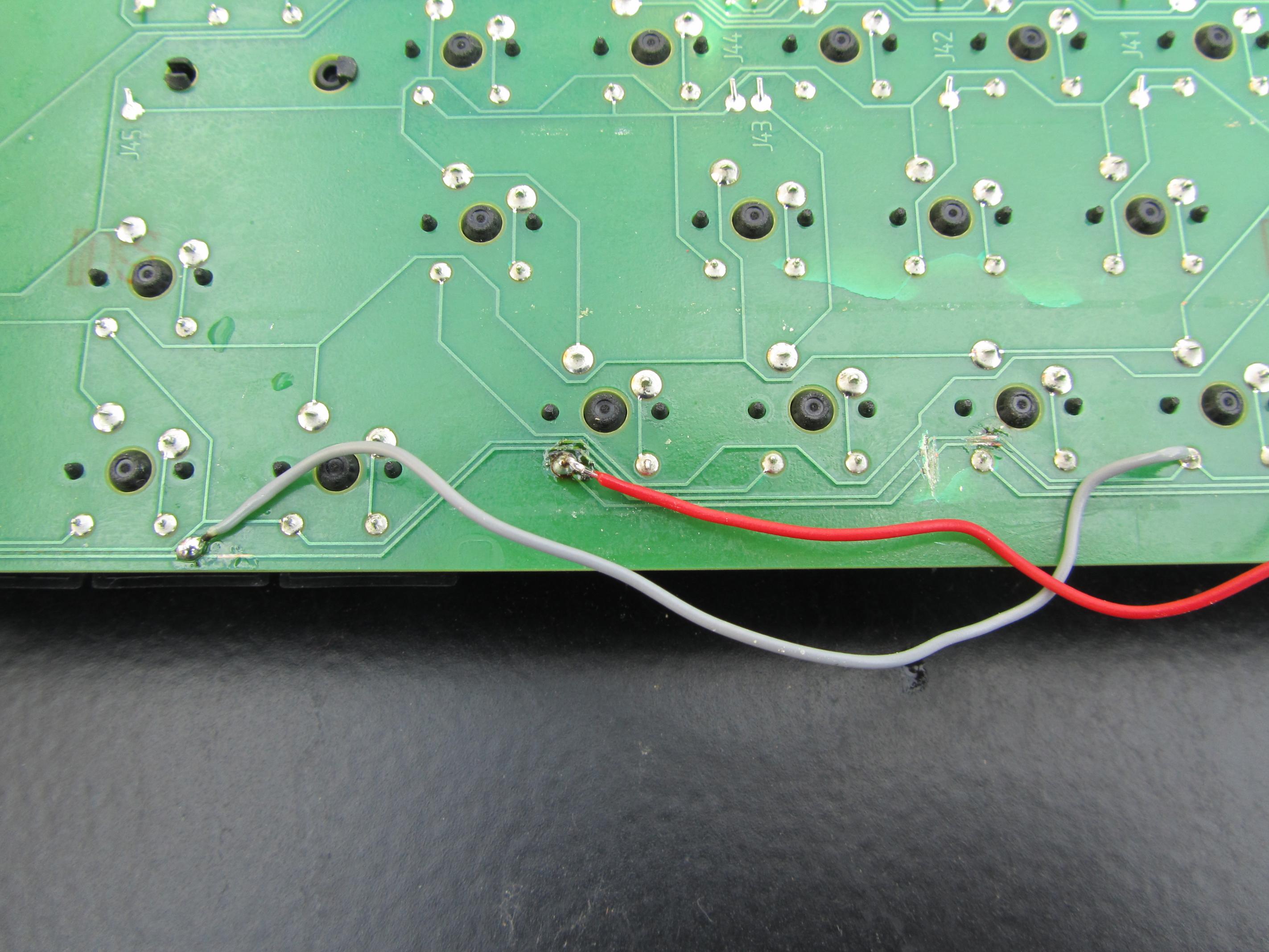

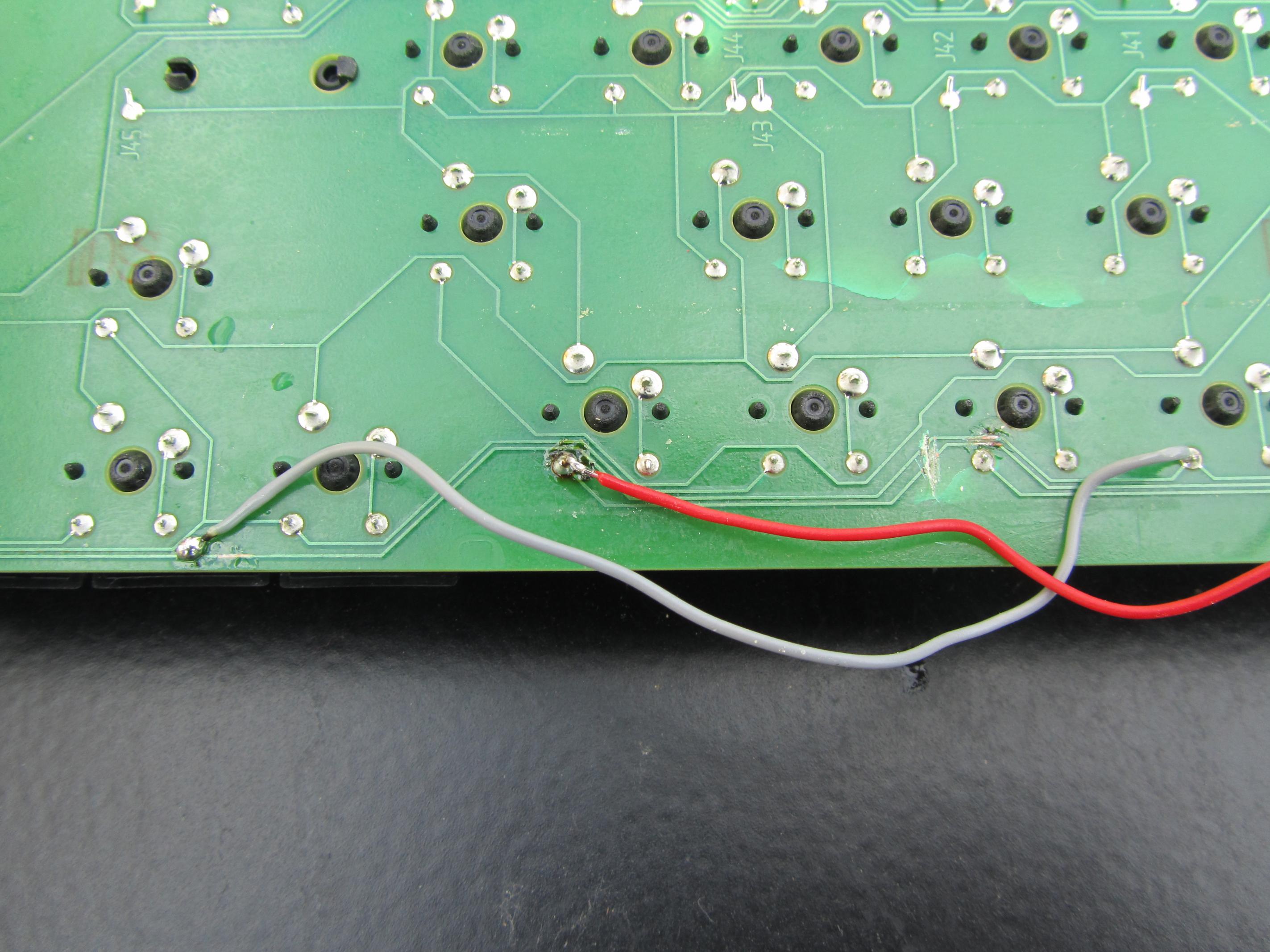

So habe heute mal die Zeit und die Lust gefunden das Problem wieder anzugehen, nach einem Bereits gescheiterten versuch vor 2 Monaten.
Mein erster Versuch ging ja mal sowas von schief, ich dachte wenn ichs schon mache dann richtig. Deshalb habe ich es wie Jackass gesagt hat gemacht, da ich sowieso kein Draht zur Verfügung hatte. Außer das ich beide parallel laufenden Leiterbahne mit nem dicken Tropfen Lötzinn kurzgeschlossen habe und das Plastik verflüssigt habe ist nicht viel passiert ist sonst nichts passiert ^^.
Beim zweiten Versuch habe ich dann die Lötpunkte mit zwei Kabeln überbrückt und zusätzlich nochmal die dazwischenliegenden Leiterbahnen unterbrochen. Was soll ich sagen es hat tatsächlich Funktioniert :). Sieht jetzt zwar nicht ganz so professionell aus aber das ist ja wohl nicht so wichtig. Danke euch allen!
Was wäre eigentlich passiert wenn ich die Tastatur kurzgeschlossen angeschlossen hätte? Kann soetwas im schlimmsten Fall anfangen zu brennen?
