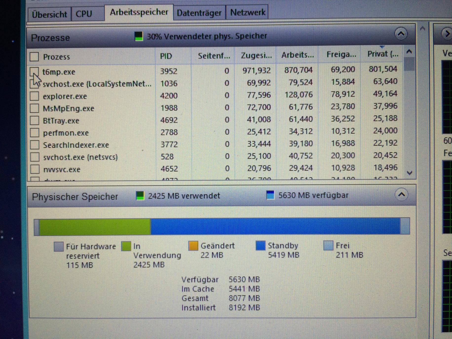

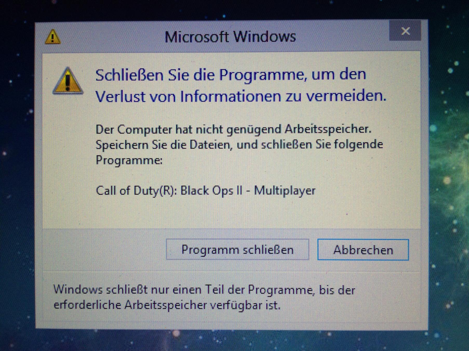

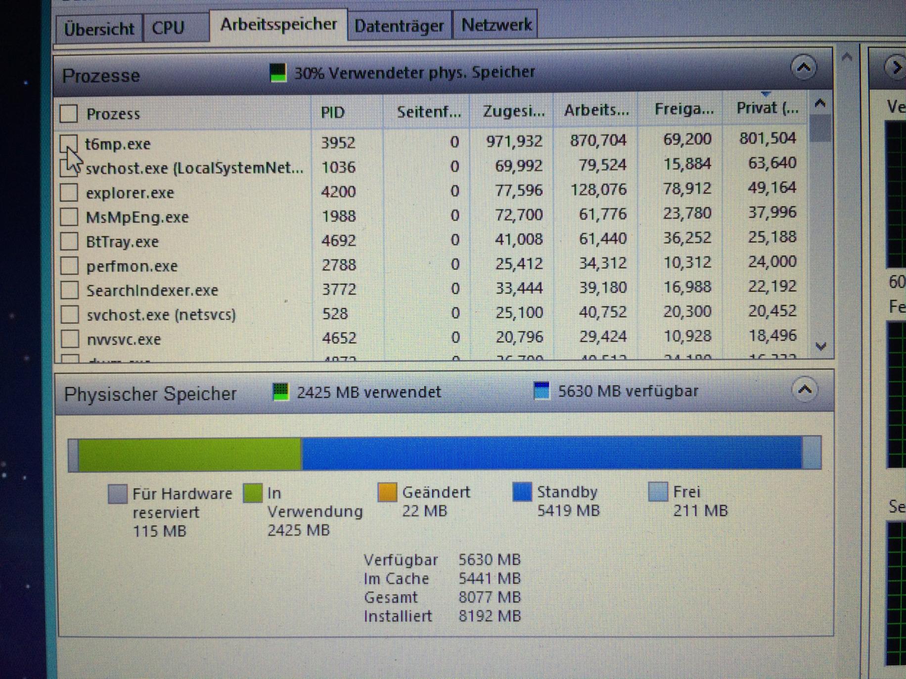

Ich weiß nicht genau ob diese Fehlermeldung direkt mit Black OPS 2 zusammenhängt, oder ob es auch bei anderen Spielen passiert. Ich starte das Spiel, und nach 5-10 Min kommt dann die Fehlermeldung bzw. der Warnhinweis:
Schließen Sie die Programme, um den Verlust von Informationen zu vermeiden.Der Computer hat nicht genügend Arbeitsspeicher. Speichern Sie die Dateien, und schließen Sie folgende Programme: Call of Duty Black Ops II Multiplayer.(Siehe Foto im Anhang)

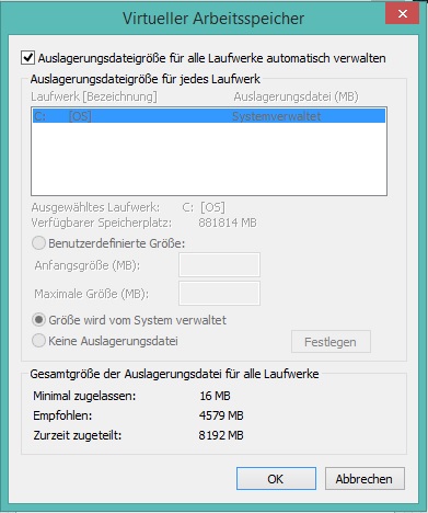

Die Auslagedatei hast du aber nicht abgeschaltet oder ?
Dort wo du sie abgeschalten oder verändert hast...
Nach dem empfohlen Wert würde ich sagen das du keine 8 GB Arbeitsspeicher hast. Normalerweise zeigt er als Empfohlen immer ca. 150% vom Installierten Arbeitsspeicher an. Überprüf das mal ob der Arbeitsspeicher richtig angezeigt wird.

sehe geraden das obere Bild. Nachdem sollten auch 8 GB drinnen sein. Merkwürdig
Windows 8 nimmt sich nicht mehr so viel für die Auslagerungsdatei, hab bei mir 16 GB an RAM verbaut und nur 2432 MB sind derzeit für die Auslagerungsdatei reserviert.
Edit: So gleich mal händisch angepasst.
Soll ich eventuell mal irgendwas manuell einstellen?
Kannst du versuchen,
Startwert: So viel wie du RAM hast
Max Wert: das Doppelte und auf Festlegen klicken und neu starten.
