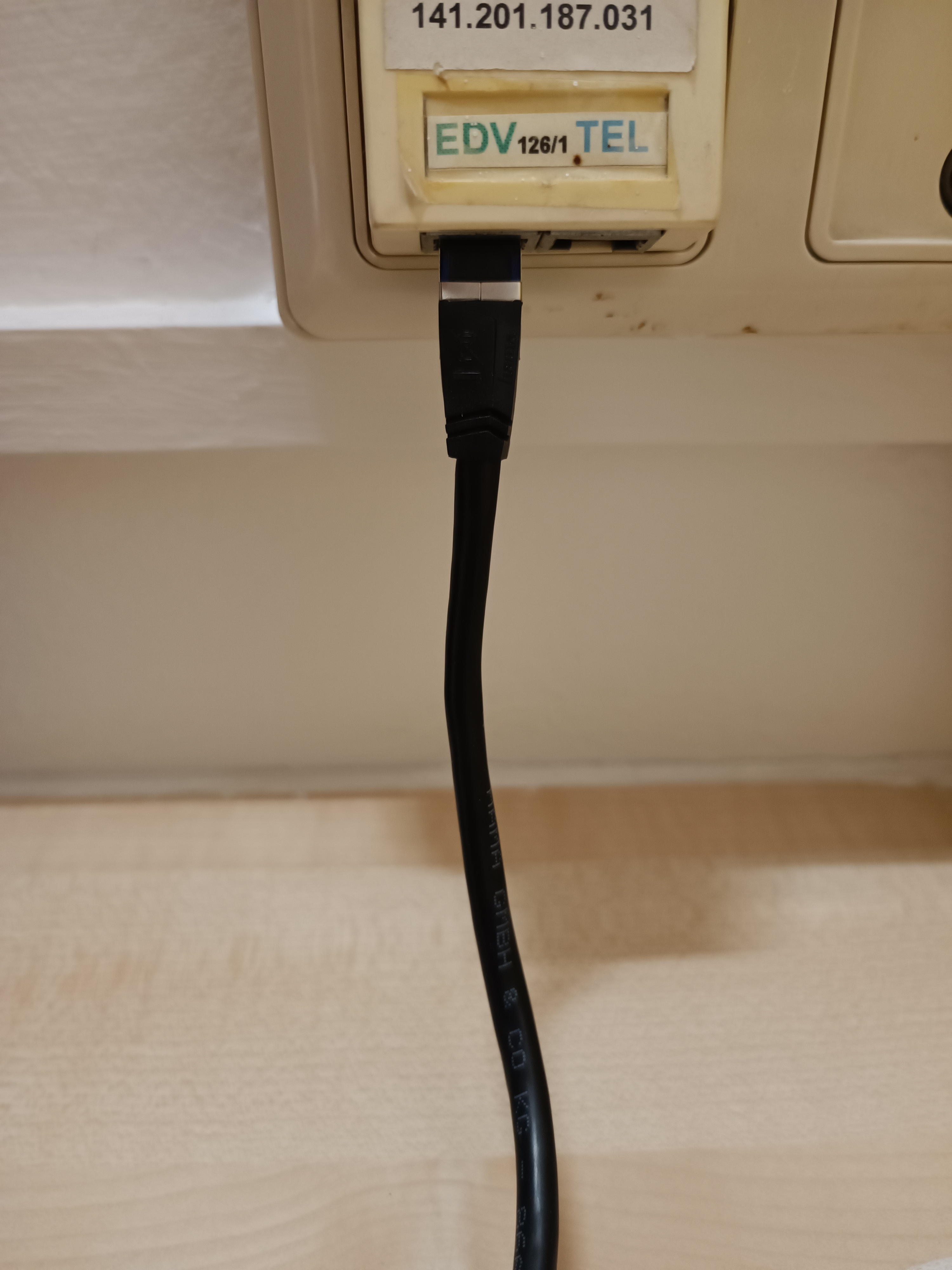

Über ein LANkabel. Ich wohne in einem Studentenwohnheim und dort sind EDV Büchsen an den Wänden angebracht, in einer solchen steckt das LANkabel.

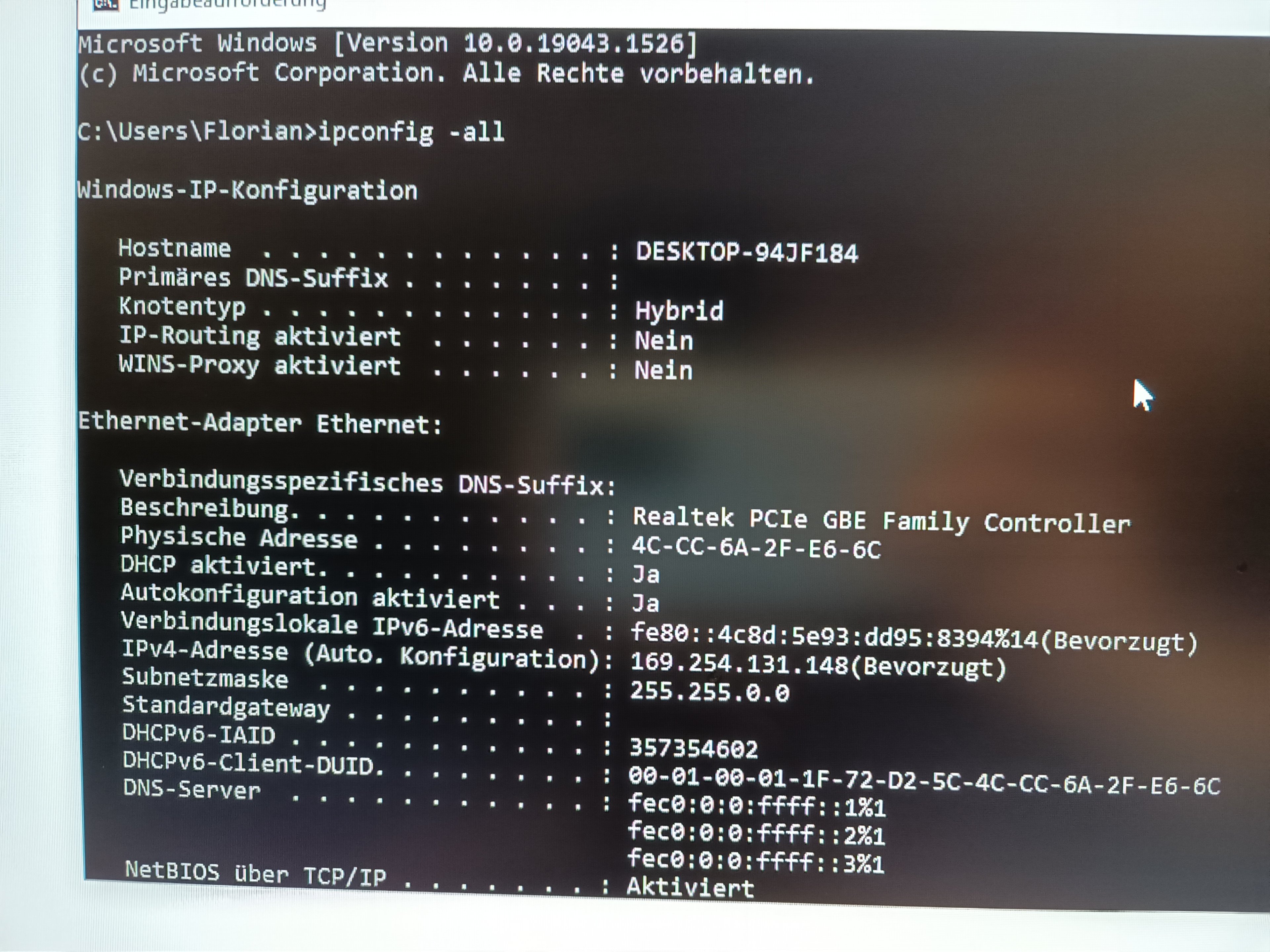

Eingabeaufforderung > cmd: ipconfig -all
Ergebnis hier mal posten, dann lässt sich auch direkt dein Router ermitteln, sofern der als DHCP fungiert.
Na du bekommst keine IP vom Router. Dann kommst Du nicht ins Netz. Du kannst die Netzverbindung auch von Windows reparieren lassen. Ansonsten: Kannst Du eine Feste IP eintragen? Lass Dir doch von einem anderen Studenten helfen...

SSD960 schrieb:
Na du bekommst keine IP vom Router. Kannst Du eine Feste IP eintragen?
Das ist ein ganz schlechter Ratschlag. Die IP muss erstens zum Subnetz und Gateway des Routers im VLAN der Clients passen, beide Informationen kennt er nicht. Zweitens wenn er einfach eine ähnliche IP eines anderen Bewohners vergibt, dann nimmt er evtl eine, die für einen anderen Client vergeben ist und stört damit andere. Mit etwas Glück schützt sich der Betreiber vor solchen Stunts, indem er Traffic nur von solchen IPs an MACs akzeptiert, die der DHCP-Server an die MACs vergeben hat.
@Lostinnyx:
Dein Endgerät fragt via DHCP nach einer IP, bekommt aber keine zugewiesen. Das kann z.B. passieren, wenn in der zugehörigen DHCP-Range keine IP mehr frei ist oder deine Pakete im VLAN gedroppt werden oder der DHCP Relay vom Clientsubnetz zum zentralen DHCP-Server nicht sauber funktioniert. Abhilfe schaffen kann da nur der Betreiber des Netzes. Ergo beim Support nachfragen. Deine MAC-Adresse (im Screenshot steht die unter dem Punkt "physische Adresse") hilft dem Betreiber dabei recht schnell, dein Gerät zu finden. Und falls die Datendose eine Bezeichnung hat, gib die ebenfalls mit an.
