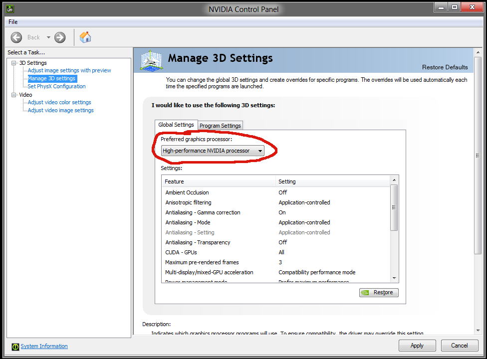

Schon mal gefragt, wozu im Screen von Nureinnickname der rechte Reiter eigentlich ist? Da könnte man jeder Software explizit die passende GPU "verordnen".

@octo124 Das Game ist bereits im rechten Reiter der dedizierten GPU explizit zugewiesen. Energiesparmanagement zeigt nur an wann keine Diashow mehr nötig ist (schon jemand die Funktion genutzt in seinem Leben?), was beim Zuklappen passieren soll etc.

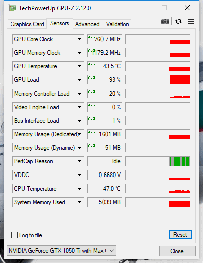

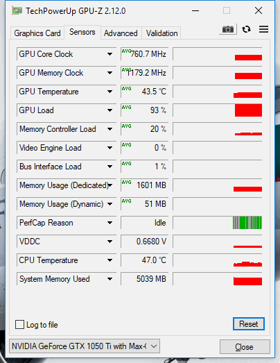

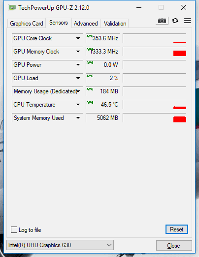

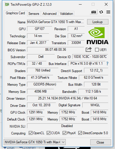

Anbei die Durchschnittswerte von eGPU/iGPU wenn ich die niedrigen FPS habe. War mal eben kurz gespielt.
1151 – 1290 - 1290 – 1417 (Boost) MHz ist laut Internet normal, deine Karte Taktet also nicht hoch. Irgendwas im Hintergrund laufen, en Browser mit nem Flash Video oder sowas?
Wieso lässt du überhaupt dem avg Takt anzeigen und nicht den der Maximal angelegen hat, so hätte man sehen können ob die Karte überhaupt hochtaktet.
