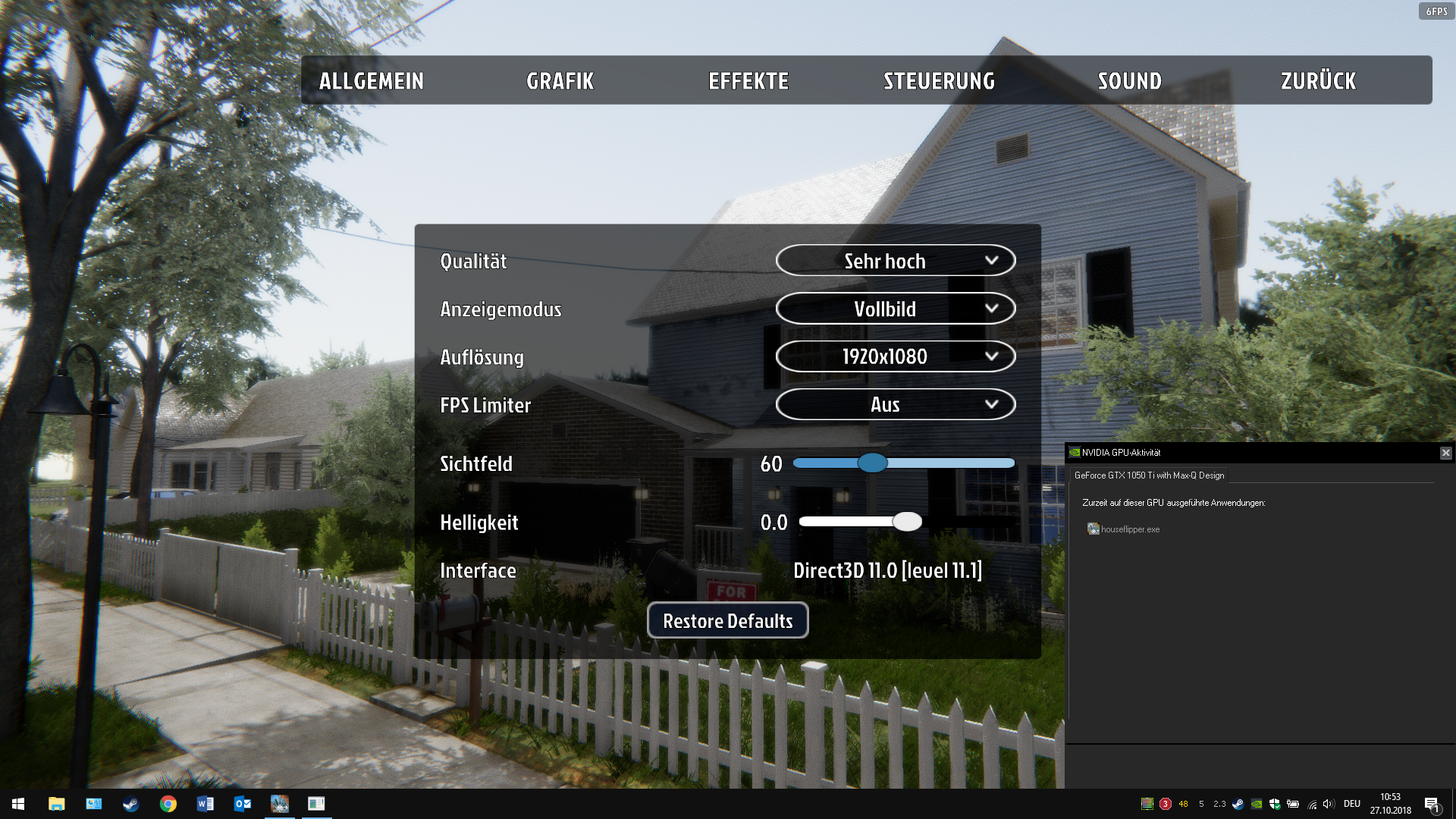

Problem besteht teilweise weiter. Habe den Intel-Treiber neu installiert sowie den NVidia-Treiber. Im NVidia CP habe ich eingestellt, dass ich in der Taskleiste sehe, welche GPU benutzt wird und was sie gerade ausführt.
Habe probeweise mal House Flipper gestartet und auf maximalen Settings. Manchmal funktioniert es, wenn ich die Settings auf niedrig stelle und wieder auf hoch. Dann springt die eGPU an. Aber größtenteils bleibt sie passiv.
Schaut Euch mal den Screen an. Die GTX führt das Spiel aus, habe aber (oben rechts) 6 FPS ... kann nicht sein.
EDIT: Laut GPU-Z taktet die GPU auch zu ihren Werten hoch. Kann das sein, dass die Hardware irgendwie beschädigt ist?
