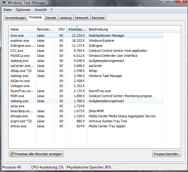

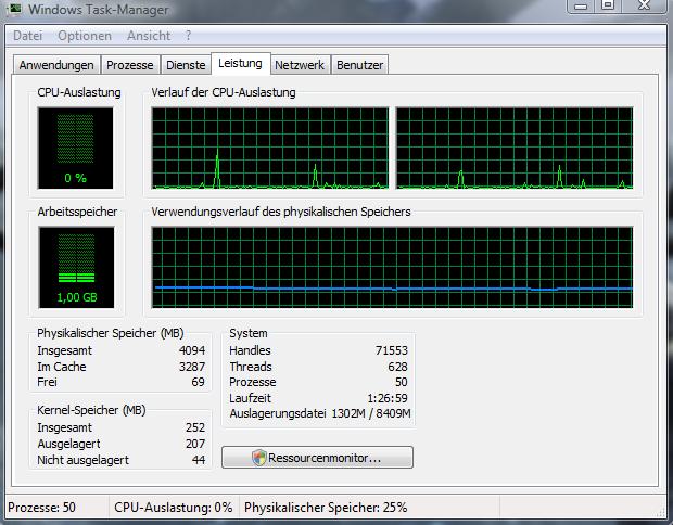

Hallo Ich hab auf meinem Asus P5Q-E 4GB G-Skill laufen.
Im TaskManager steht das der Ram im Idle fast voll ausgelastet ist. Wie kann das sein?
Bitte um Hilfe

Moin
Mach mal nen Virenscann und überprüfe den Rechner mal auf RootKits und schau im Autostart nach was da alles mit hoch geladen wird.
Vista lädt Programme vor damit diese schneller gestartet werden können.
Vista benutzt alles RAM als Datenträger-Cache.
Falls die Worte "IM CACHE" da im Taskmanager irgendwie nicht bis zu Dir gekommen sind :-)
Vista ... Microsoft verkauft dir da unter dem Namen "Superfetch" ein zweifelhaftes Feature, welches nach Start deines Systems solange auf der Festplatte rumrödelt, bis der Speicher voll mit Daten ist, die du bei deiner vorherigen Sitzung auch von der Platte gelesen hast. Das soll ein "vorausschauender Plattencache" sein. Bei dir liest er nach jedem Systemstart ca. 3 GB, bei Leuten mit 8 GB RAM etwa 7 GB usw.
Den Müll kann man zum Glück abschalten:
Start --> Ausführen --> services.msc ---> den Dienst "superfetch service" suchen ---> Dienst stoppen ---> Startmodus auf "deaktiviert" stellen. Dann hast du Ruhe.
Wir die 3GB die im Datenträgercache sind nicht freiwursteln.
Aber unter uns: Nicht benutztes RAM ist unnützes RAM, und der Datenträgercache wird sofort freigegeben wenn irgend ein Programm RAM anfordert.
Es wurstelt sie nicht frei. Aber beim nächsten Start der Kiste liest er die 3 GB nicht wieder voll.
Ja, freien RAM als Cache nutzen ist gut und völlig normal und bleibt trotz Abschalten des "Superfetch-Mülls" erhalten. Nur das planlose Einlesens von Blöcken von der Platte nach dem Booten erspart man sich. Für viele Nutzer ist dieser Dienst völlig kontraproduktiv.

Im Cache: 706
Frei: 2695
Was nach einem Neustart ja nicht weiter verwundert :-)
tommydabong schrieb:
Im Cache: 706
Frei: 2695
Wenn du soviel ungenutzten und überflüssigen RAM in deinem System hast, dann mach´ doch am Besten ein Downgrade auf 1 GB. :lol:
Schalte SuperFetch wieder ein, schenke dem Speichermanagement deines Betriebsystems etwas Vertrauen was die Verwaltung des RAMs betrifft und freue dich darüber, daß dein OS deinen vorhandenen RAM bestmöglichst ausnutzt und entsprechend verwaltet. XP dagegen ist zu dumm dafür.
