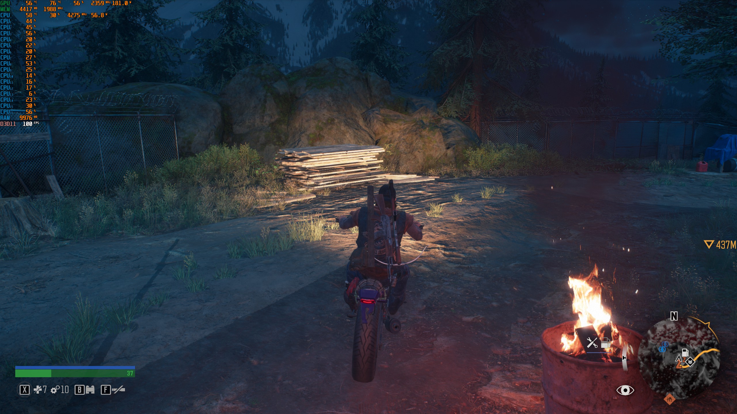

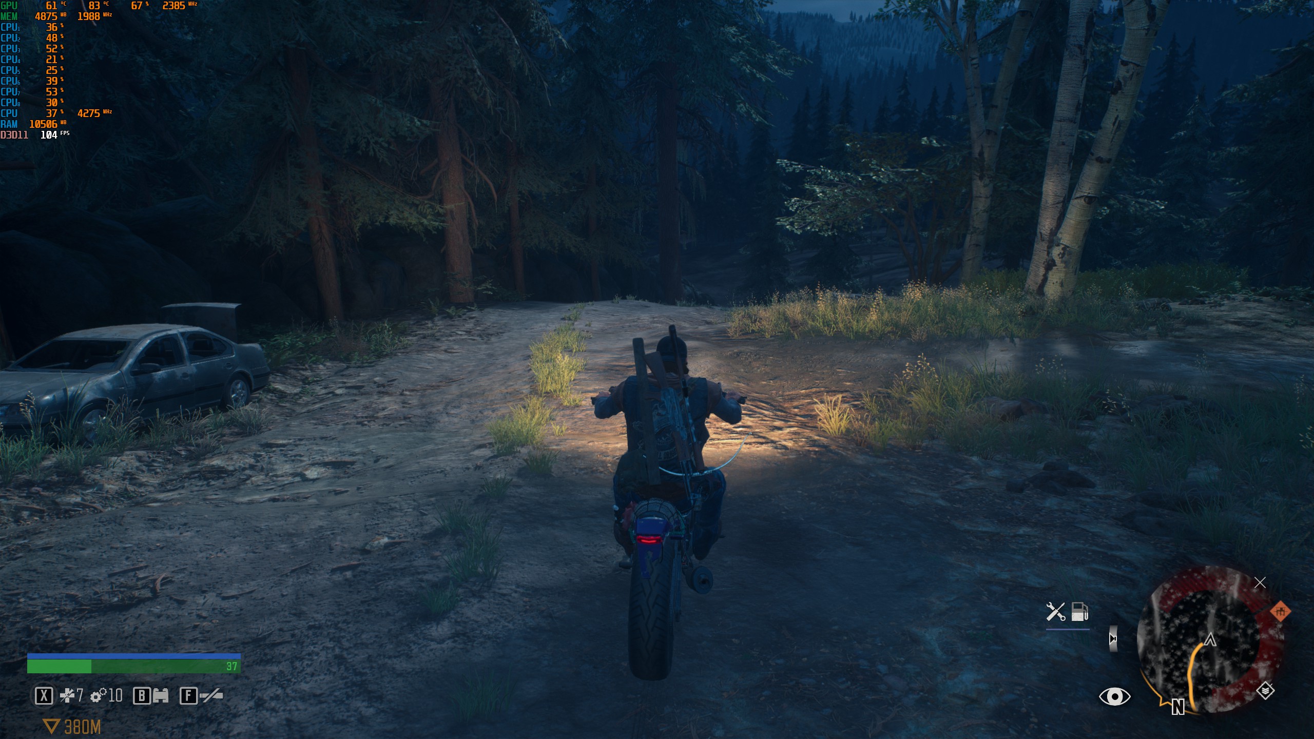

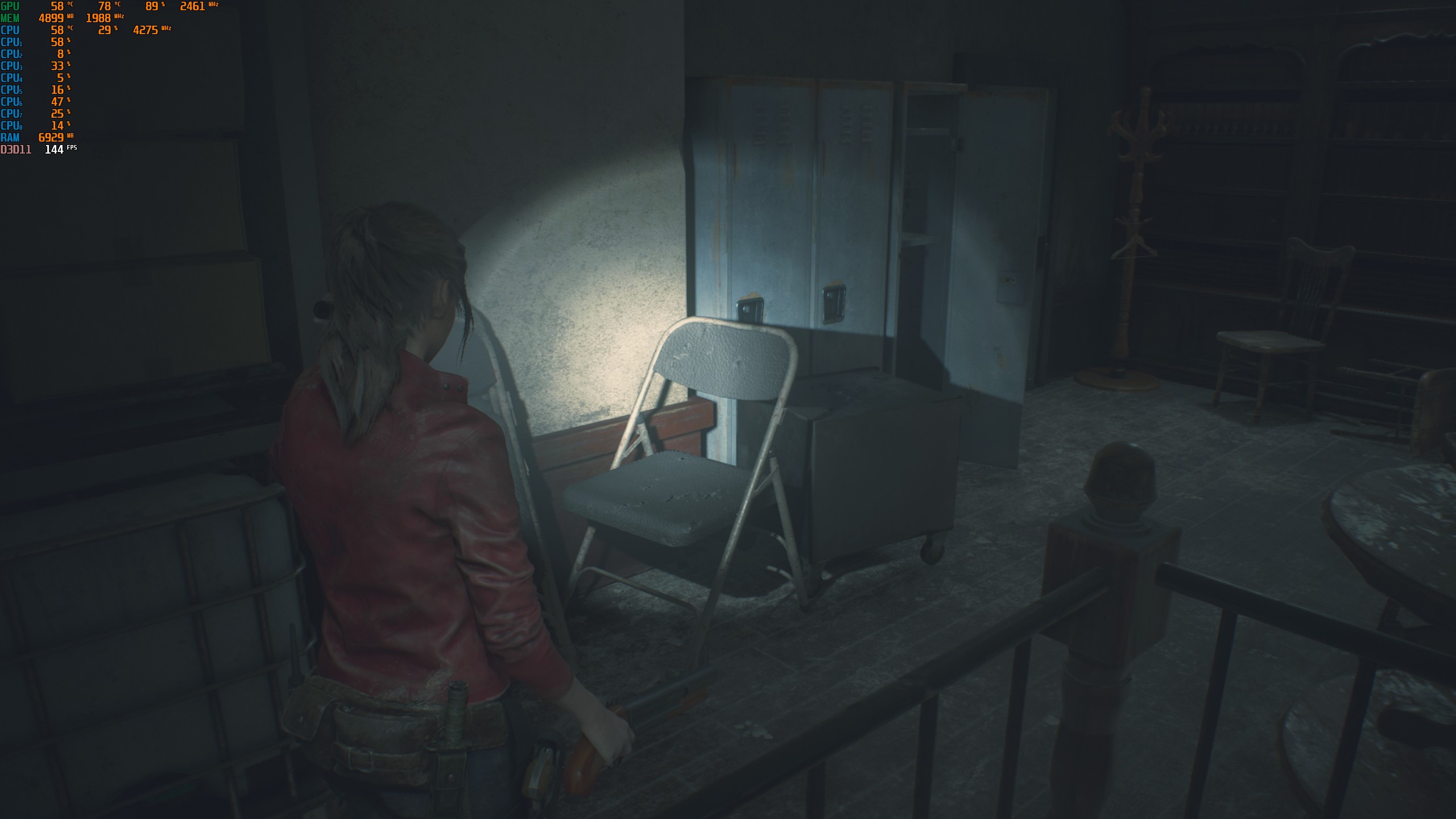

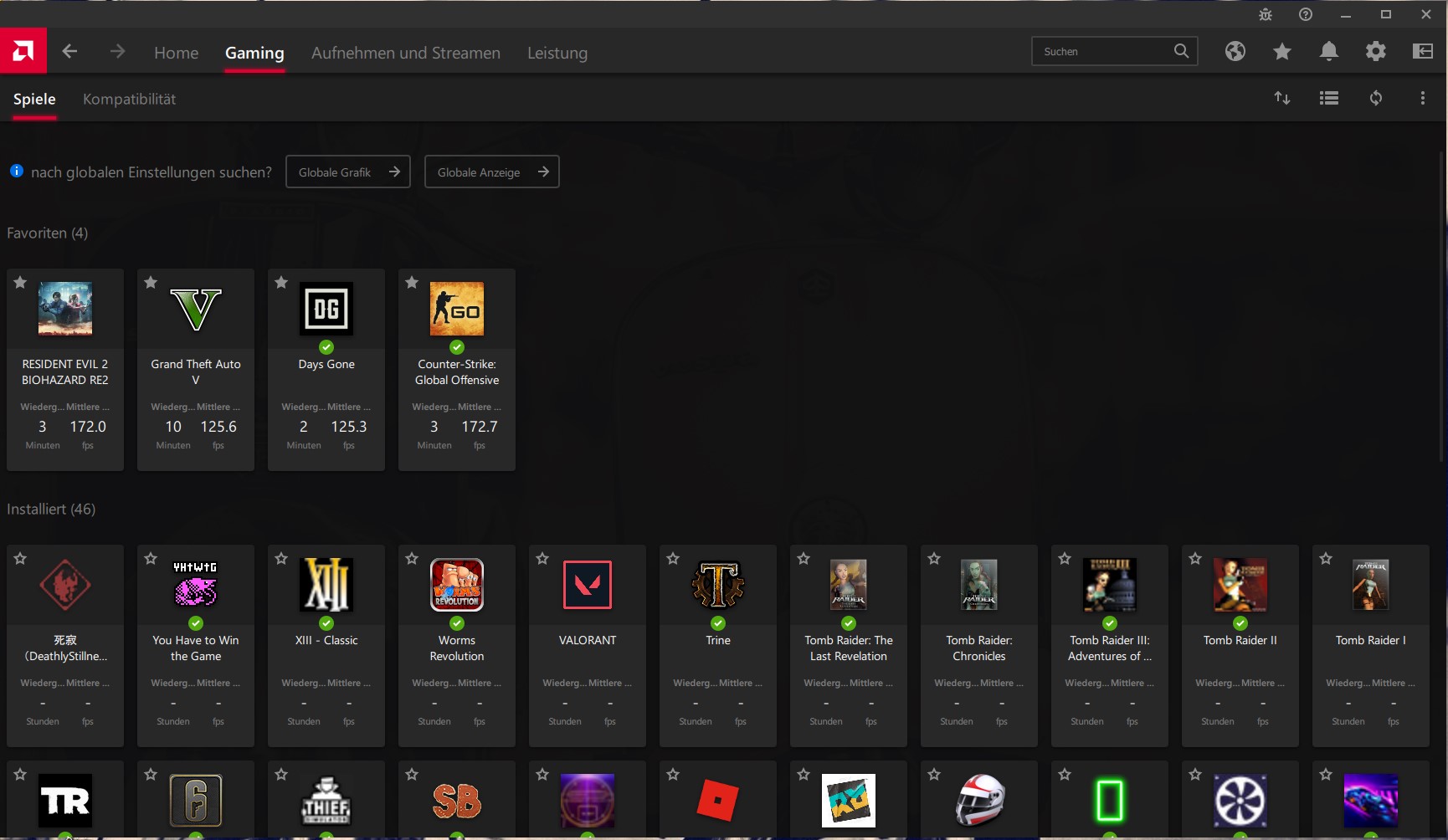

Hier mal ein Paar Bilder.
Vielen dank schonmal für eure Hilfe und Mühe.

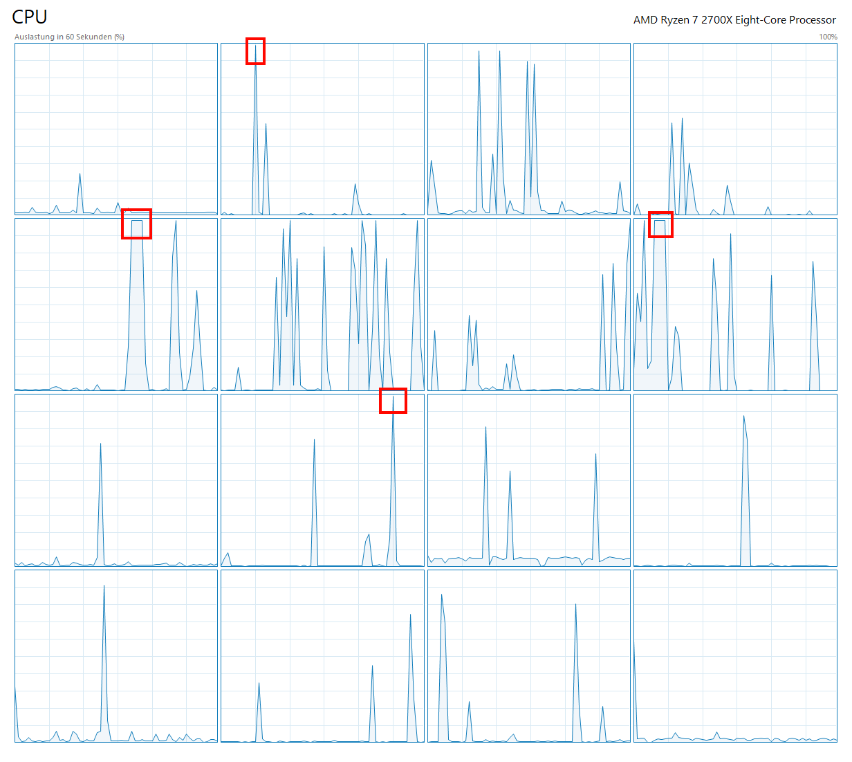

Hab nen 2700x mit einer RX 6900XT. Bei mir sieht das genau so aus. Bei CSGO z.B siehe Screenshot: Befehl fps_max "999" wurde natürlich gesetzt. :p
Habe meinen 2700x sogar AllCore 4,35Ghz und 1,55v Vcore beim Zocken am Laufen. Hab ne Wakü Temps sind wie man sieht im absolut grünen Bereich.
Nur das CPU Limit ist so hart in WQHD.. trotzdem so lange die FPS spielbar sind (wie hier die 200 und bei dir sind sie ja auch im spielbaren Bereich) werde ich meinen geliebten 2700x niemals hergeben. :D
Er wurde schon als Krücke bezeichnet. Mir egal, er macht alles noch zu vollster Zufriedenheit mit meine "Krücke". :hammer_alt:

Das nennt sich CPU-Limit. Irgend etwas limitiert immer. In deinem alten setting war das die GPU. Jetzt ist es die CPU weil die neue GPU halt mehr "verdauen" kann als deine CPU liefert.

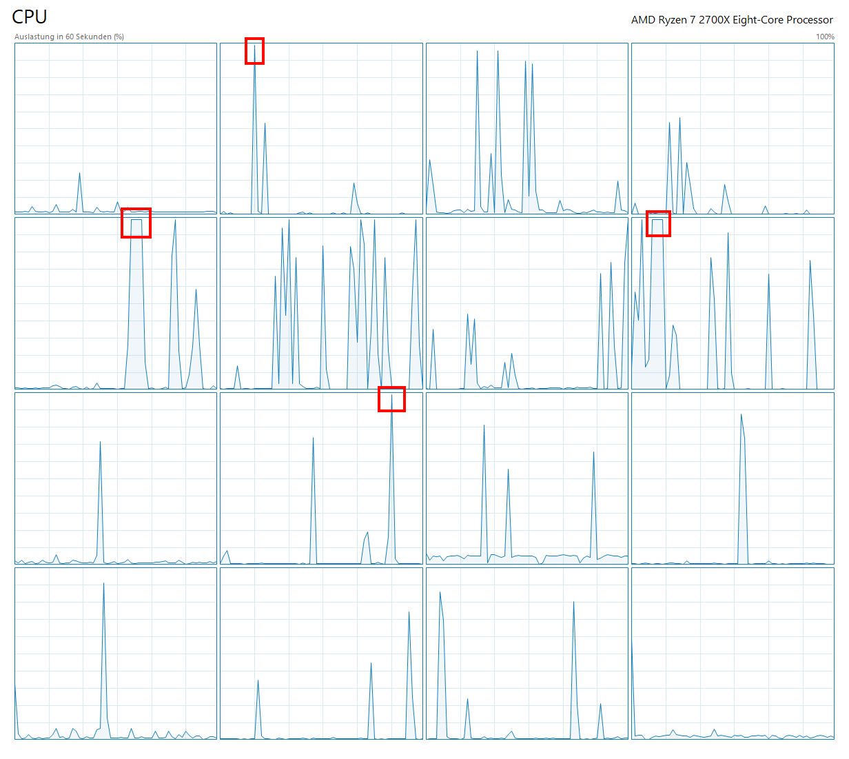

Schau mal den Taskmanger -> Leistung -> CPU an. Wenn du dort solche 100% Ausschläge hast in einzelnen Fenstern, dann könnte es wirklich an der CPU liegen.
Betreibst du OC?

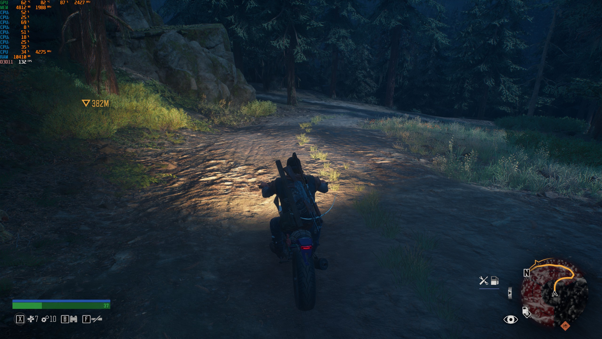

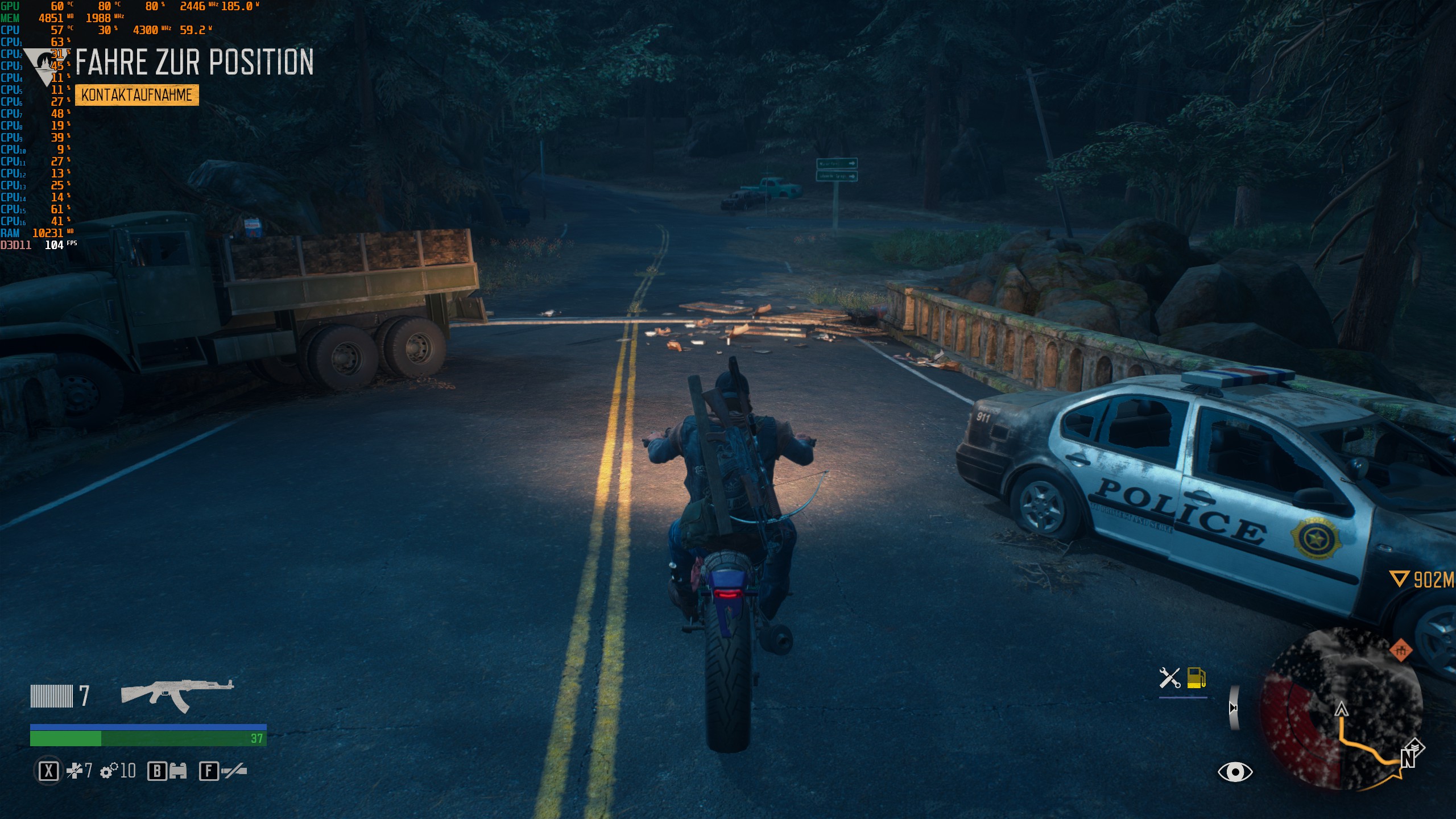

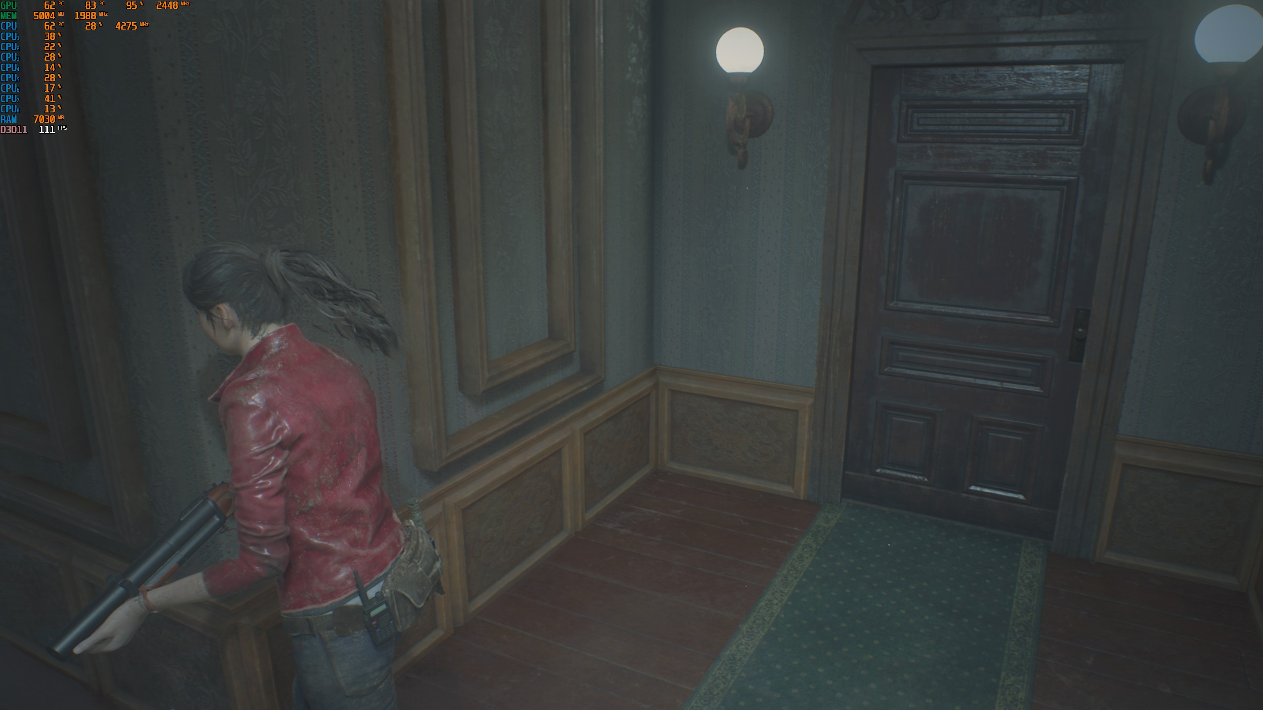

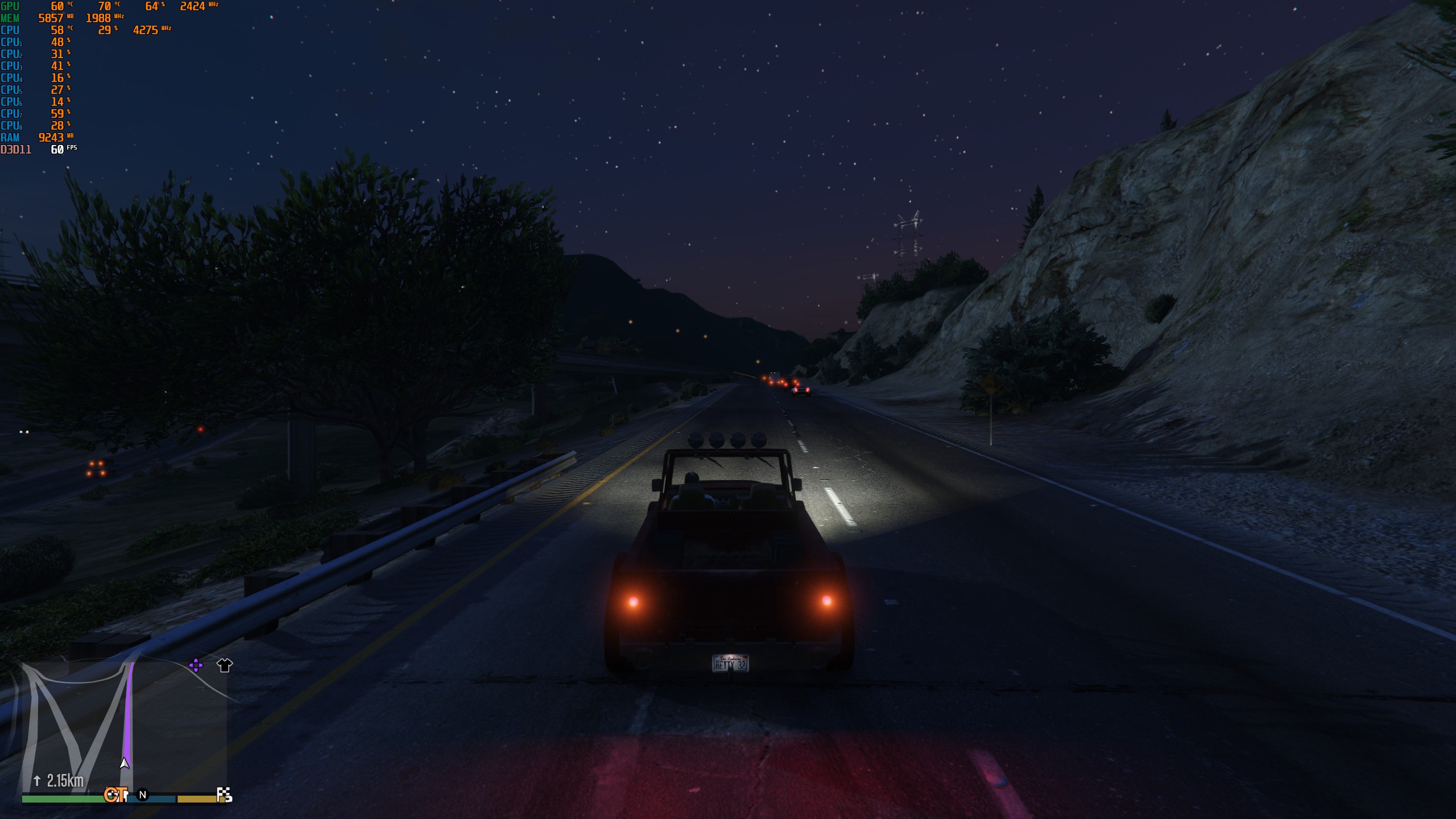

Habe nochmal ein paar Screenshots gemacht.
Mich nervt eher das ich halt weniger Durchschnitts FPS habe als vorher.
In Days Gone hatte ich so 130 FPS im schnitt und jetzt 125 FPS. ich hätte mich 150 FPS+ gerechnet.
Wenn ich natürlich mehr FPS habe würde ich auch mit der Grafik Qually hoch gehen das ist dann mein Ziel.
Ich mache nochmal neue Screenshots mit den 16 Threads.

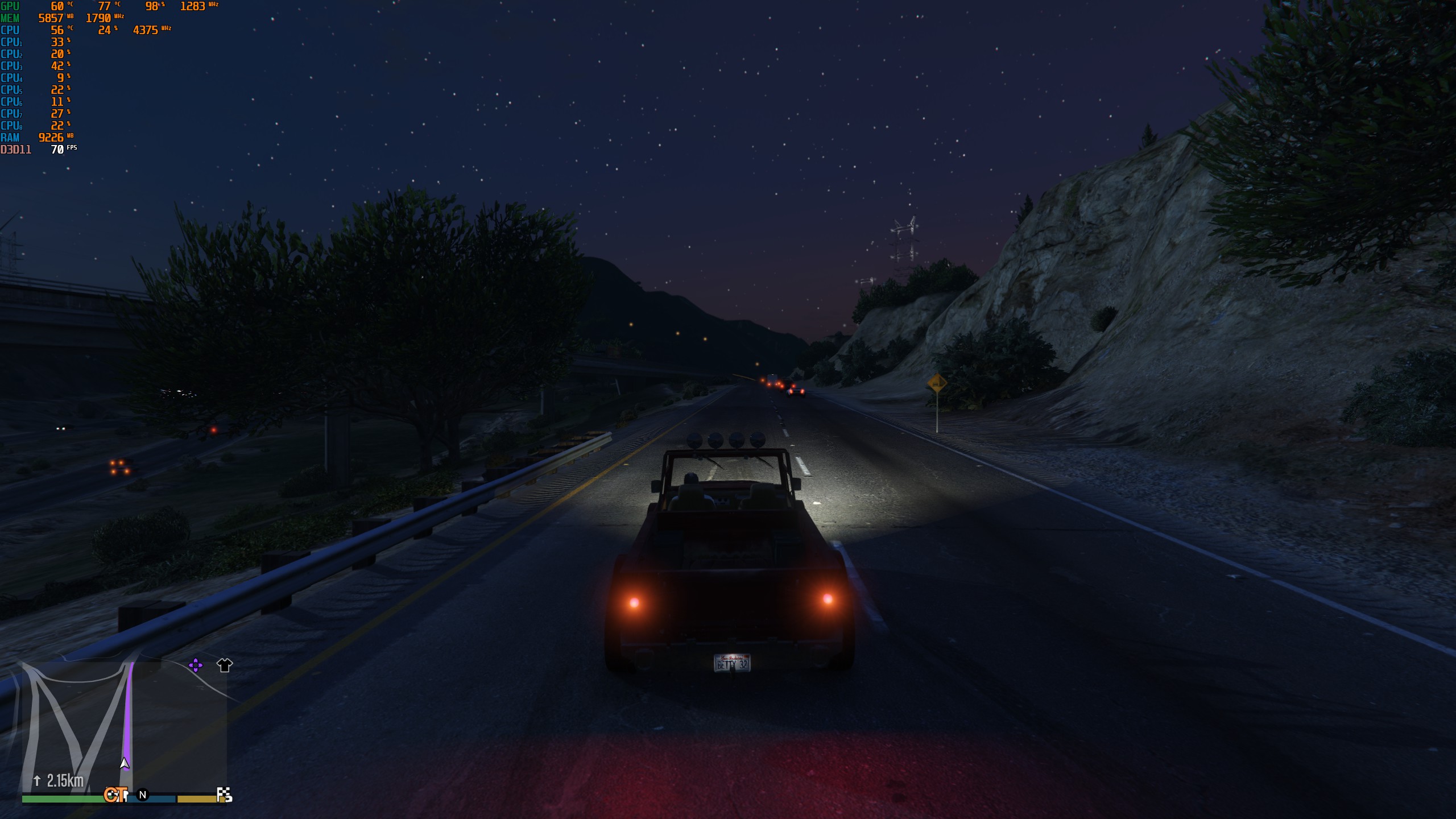

In GTA 5 ist schön zu sehen das auf dem einen Bild mal 98% Auslastung sind aber nur ein Tackt von 1283mhz.
Und auf dem anderen 64% Auslastung aber 2424mhz Auslastung.

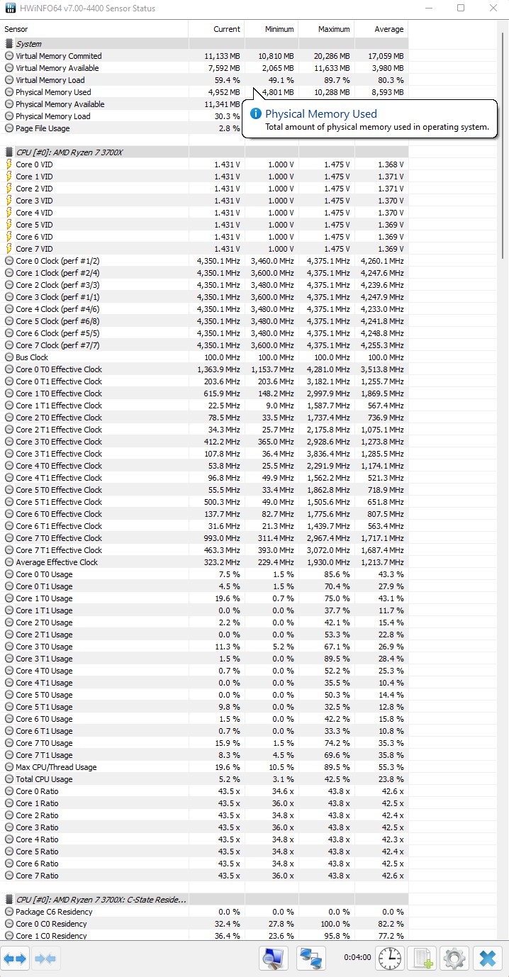

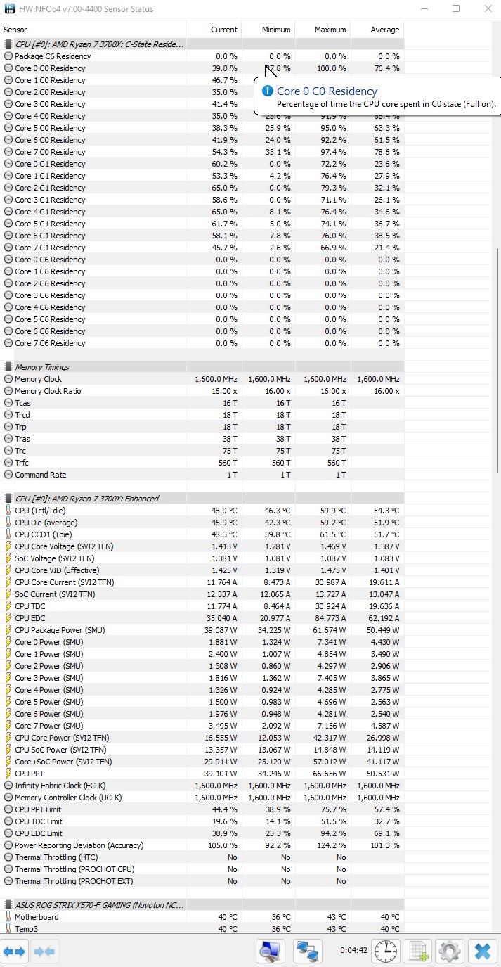

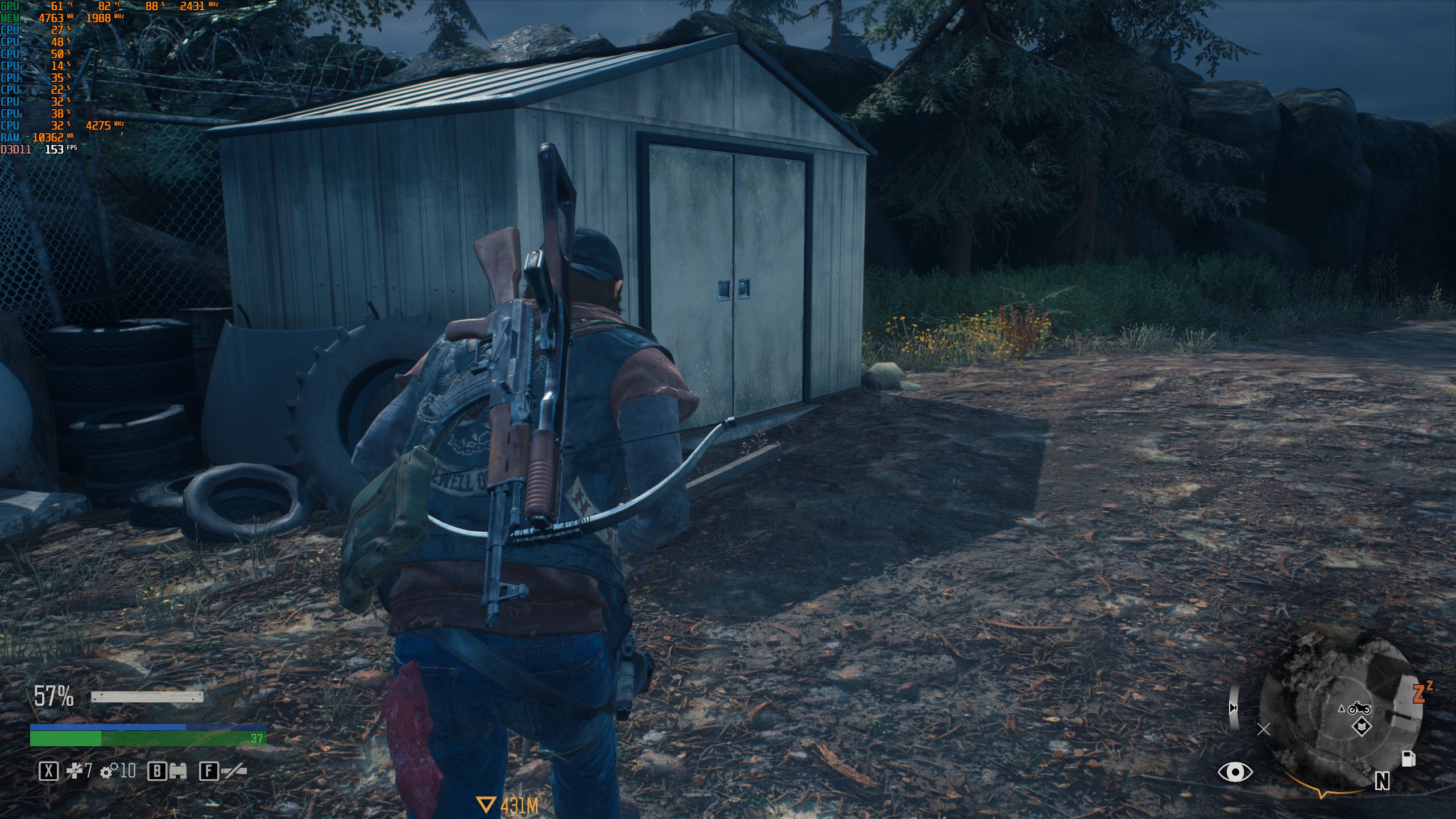

Hier nochmal ein Paar Bilder.
Auch mal von HW Info.
Auch mal mit Watt Angaben.
Bekommt die GPU Vielleicht zu wenig Strom?

Ich hoffe die Daten aus HW Info helfen auch.

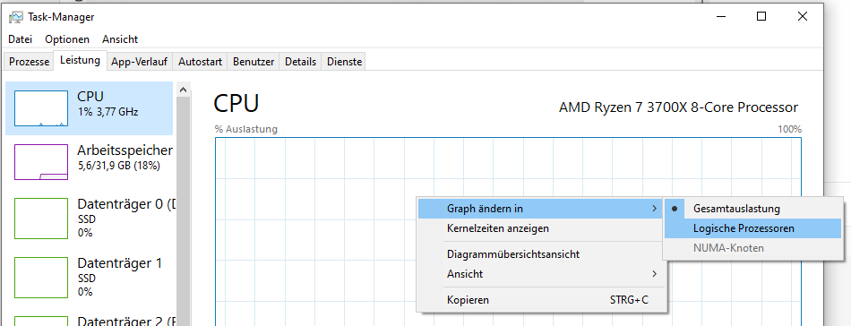

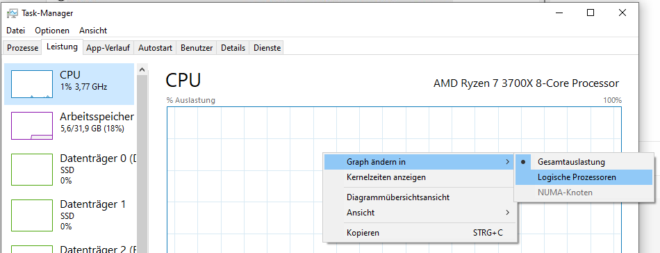

Der Lord schrieb:
man erkennt die einzelne Auslastung zwar auch auch ganz in deinen Screens, aber fürs nächste mal:
Taskmanager -> CPU -> Rechtsklick am Graph -> Graph ändern -> Logische Prozessoren

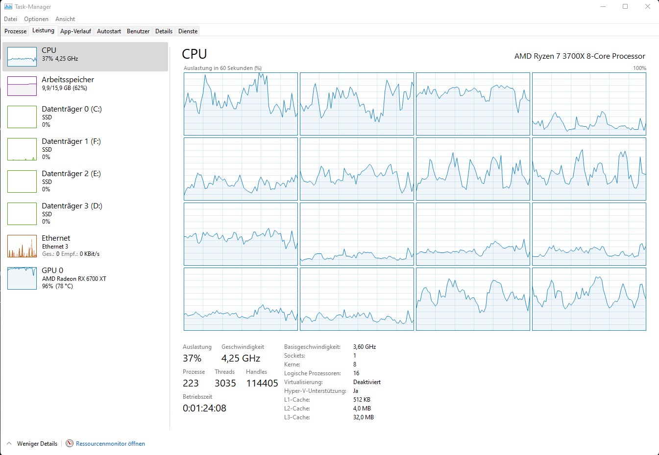

Ok hab ich mal gemacht.
Mir ist aufgefallen ich habe Die Grafik bei den letzten Bildern sogar nur auf mittel gehabt als auf hoch.
Und ich verwende Win 11.
Ich habe auch gehört das nicht unbedingt sie CPU auf 100% laufen
muss um zu zeigen das sie überlastet ist bei 100% ist es halt extrem.
