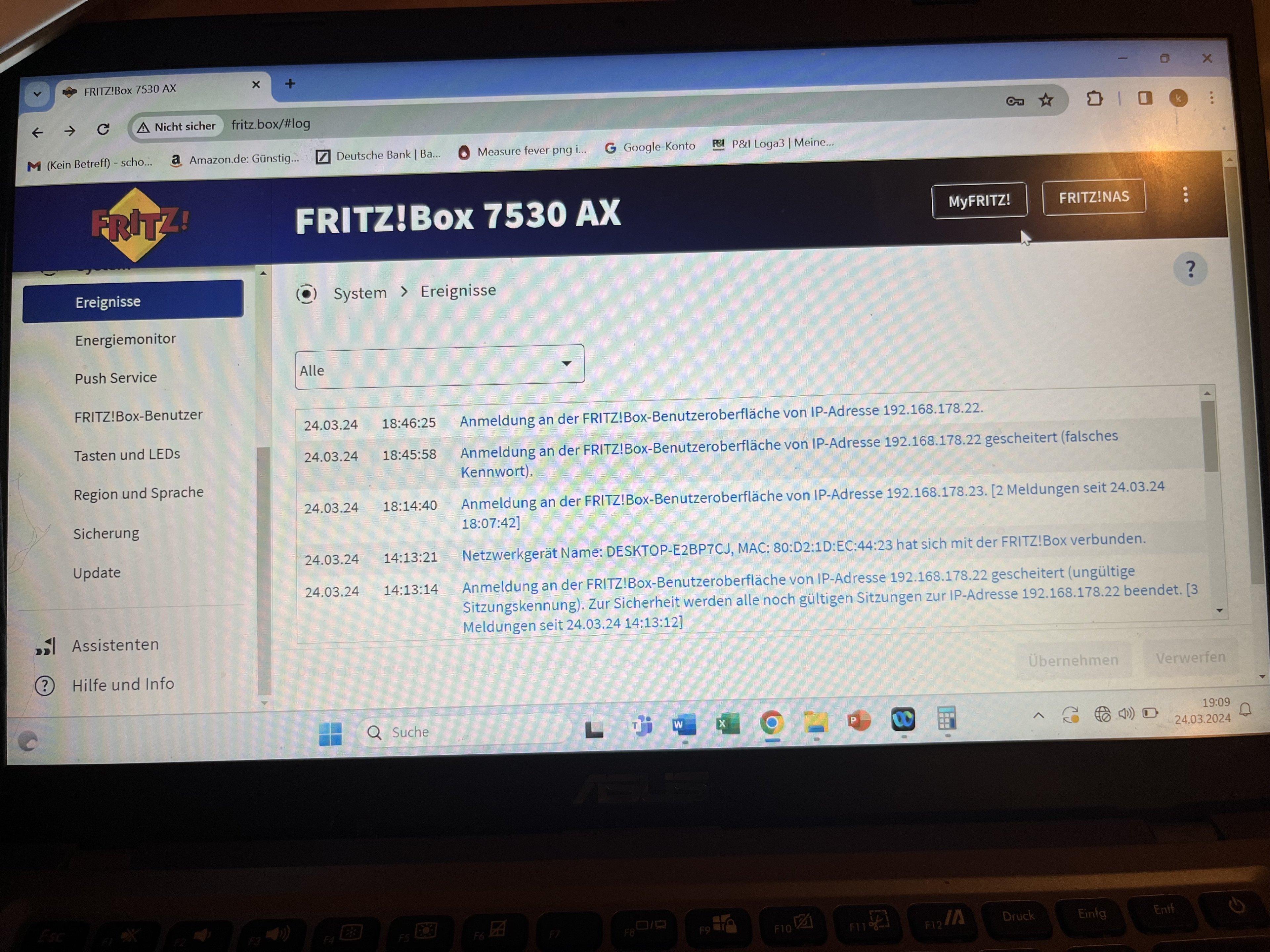

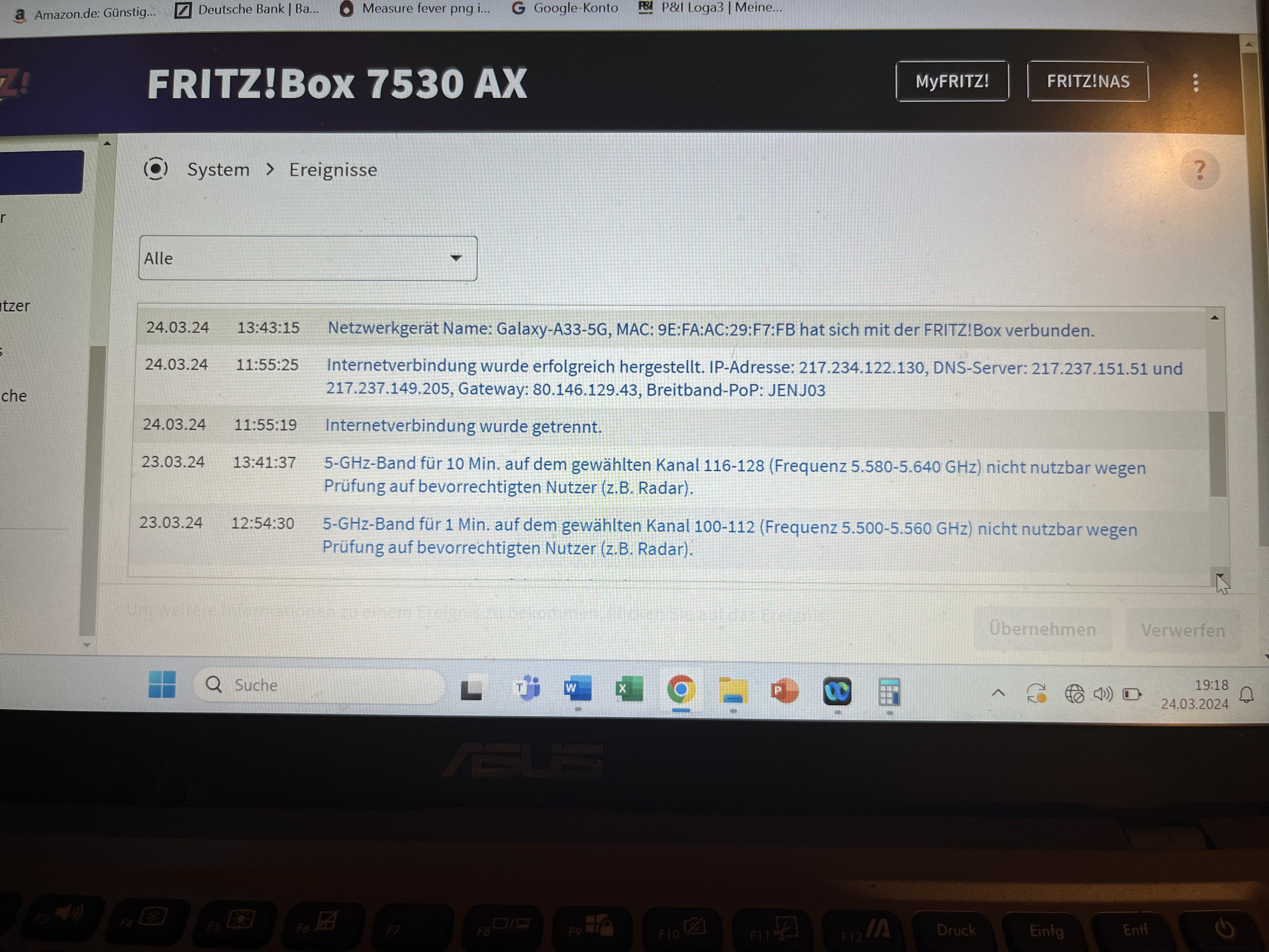

Da bist du schonmal an der richtigen Stelle, leider seh ich noch nichts was hilft. Scroll mal runter, da gibt's noch mehr Meldungen. Ganz unten könnte man fündig werden.
Also lt. Online-Monitor erstmal kein Probleme mit der Leitung und dem Sync.

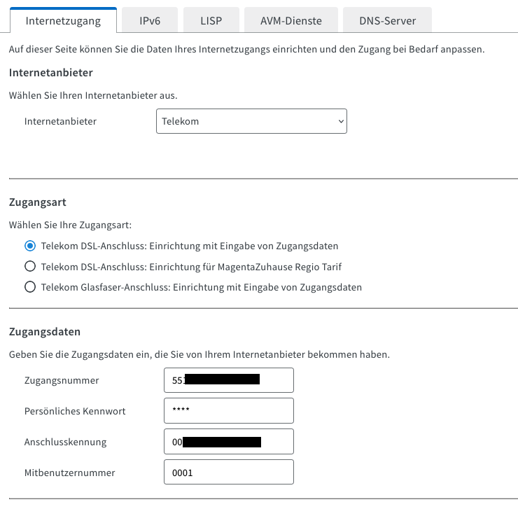

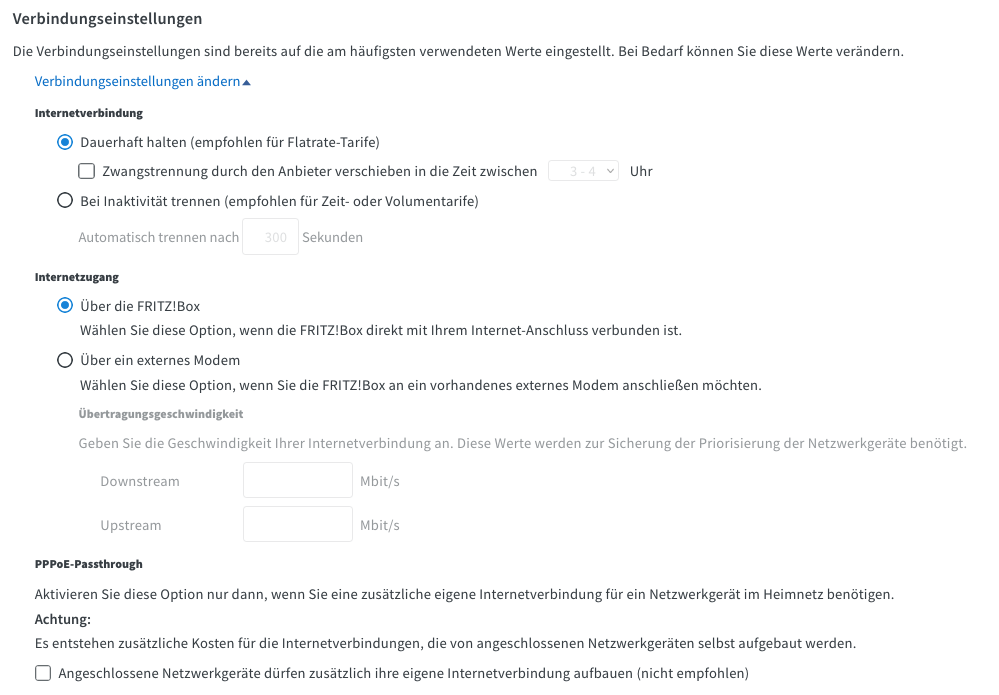

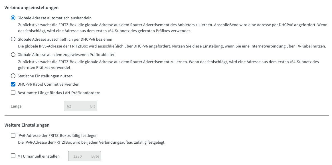

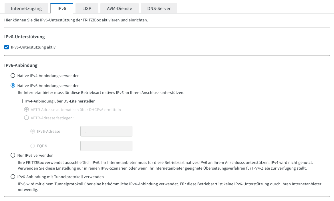

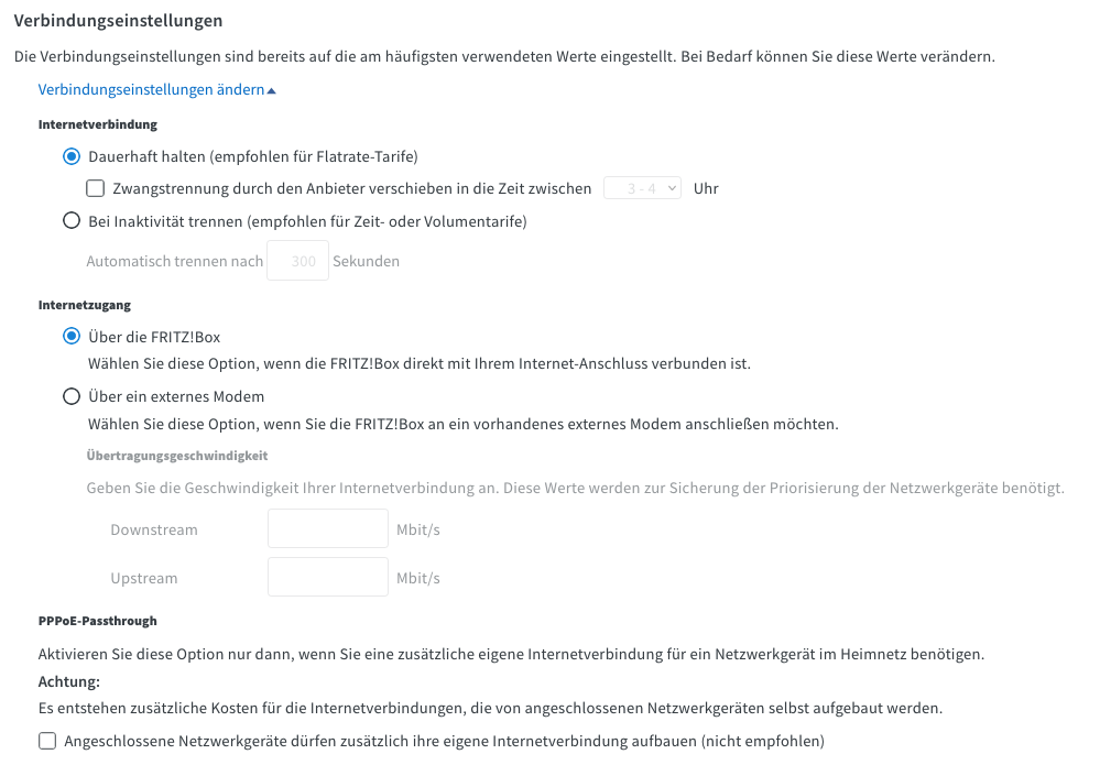

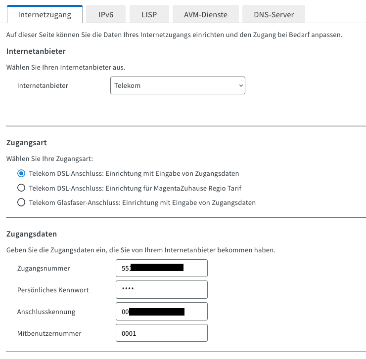

Schau bzgl. der Konfiguration bitte mal nach, ob unter Internet > Zugangsdaten > Internetzugang und

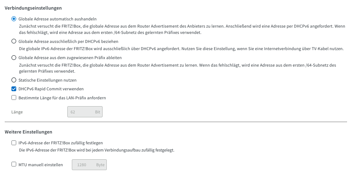

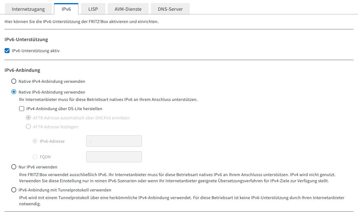

Internet > Zugangsdaten > IPv6
das so oder so ähnlich eingestellt ist (kann, je nach Fritz!OS-Version, etwas anders aussehen) und mache mal Bilder davon. Deine Zugangsdaten natürlich wie gezeigt unkenntlich machen.
Telekom MagentaZuhause
OK, so langsam wird ein Schuh aus der ganzen Sache.
Das heißt für mich, die technische Seite (DSL-Verbindung) ist in Ordnung, aber es gibt Probleme mit den Zugangsdaten.
Anhang anzeigen 1468017Anhang anzeigen 1468016
Anhang anzeigen 1468018Anhang anzeigen 1468019
das so oder so ähnlich eingestellt ist (kann, je nach Fritz!OS-Version, etwas anders aussehen). Deine Zugangsdaten natürlich wie gezeigt unkenntlich machen.
Hab ich jetzt so eingestellt. Ipv6 war nicht aktiviert.

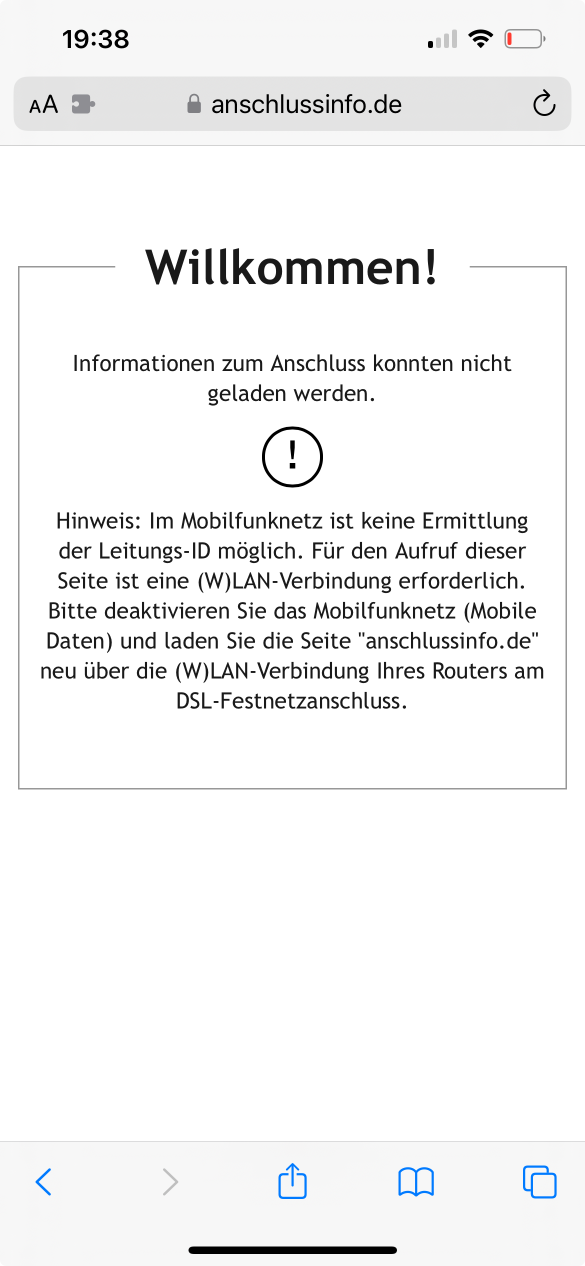

Kannst du https://www.anschlussinfo.de/ (Angaben davon brauchst du nicht hier posten) aufrufen aber sonst nichts? Dann ist ein Anschluss verschaltet, falsch konfiguriert oder noch gar nicht richtig freigeschaltet.
Man kommt auch nur mit IPV4 online, egal was er da eingestellt hat, es muss gehen. Sonst hätte er gar keine IPV4.
Scheint nicht zu helfen.

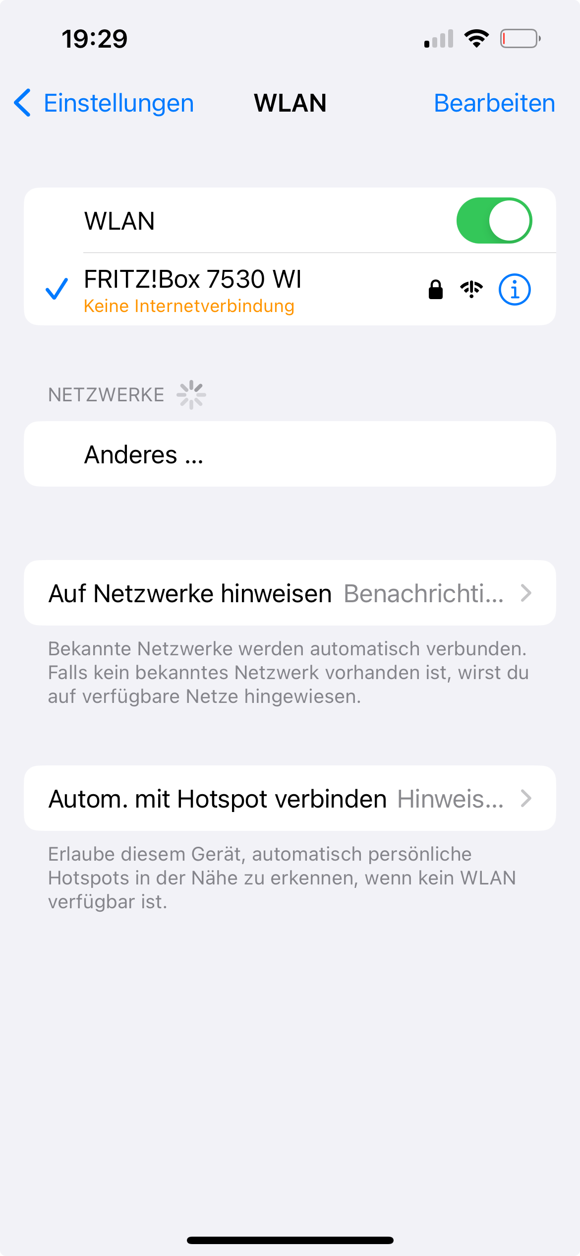

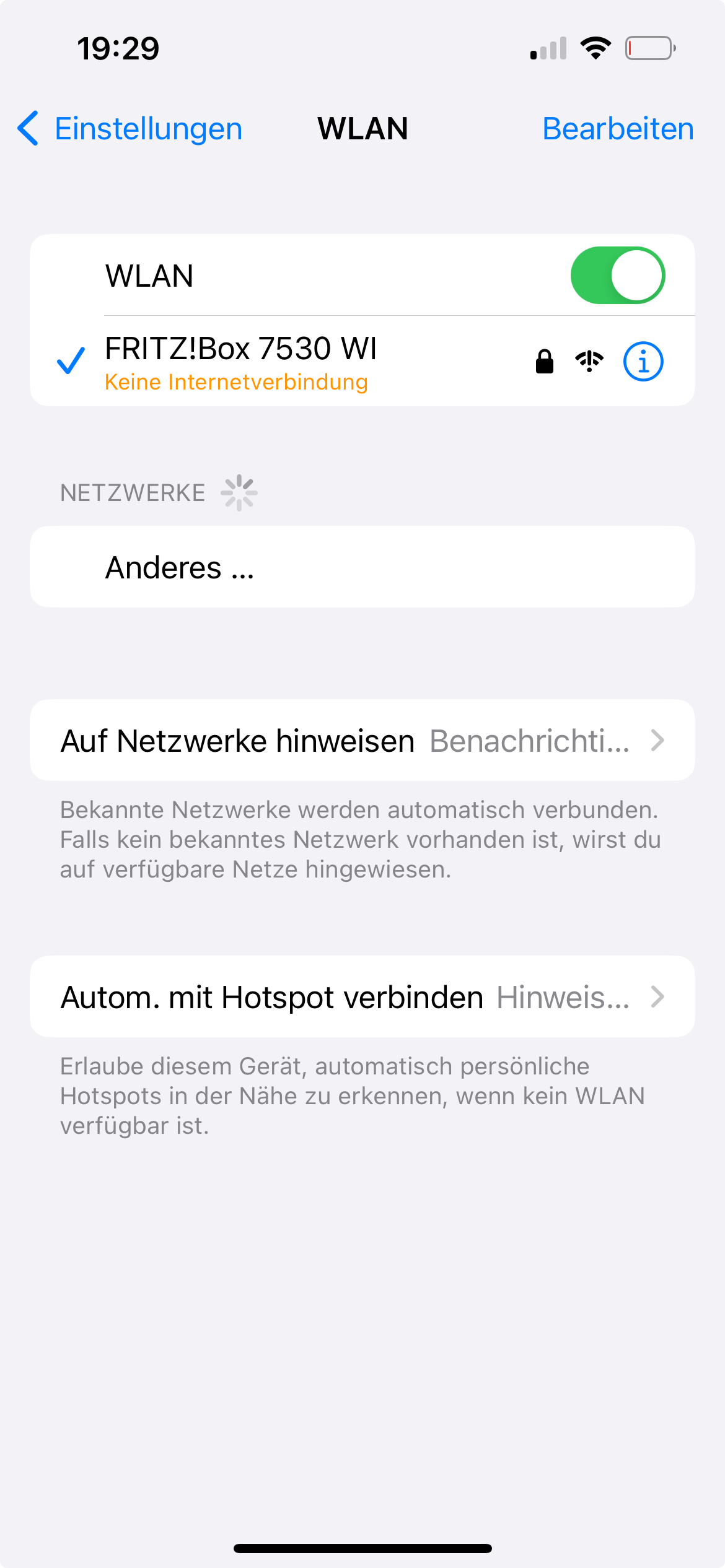

Mobile daten sind aus
Die Telekom biete noch Dual Stack an.
Keine Ermittlung der ID möglich steht da. Hab versucht den Screenshot hochzuladen, aber keine Ahnung wo der gelandet ist.
Das liegt daran, dass das iPhone die mobilen Daten nimmt (wie dort auch steht), weil das WLAN kein Internet bietet. Schalte mobile Daten komplett aus.
