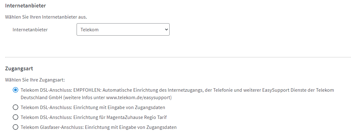

Also ist es ein Regio Tarif? Hast du es in der Box entsprechend eingerichtet? Das muss an Regio Anschlüssen so sein, denn die laufen über einen anderen Netzbetreiber. Bei Regio Tarifen werden die Zugangsdaten durch die Box erweitert. Nur die Daten aus dem Brief allein funktionieren nicht.

Genau das ist am Dienstag umgestellt worden. Als Anbieter sollte laut Brief ich Telekom einstellen und ansonsten alles über den Assistenten laufen lassen.riversource schrieb:Also ist es ein Regio Tarif? Hast du es in der Box entsprechend eingerichtet? Das muss an Regio Anschlüssen so sein, denn die laufen über einen anderen Netzbetreiber. Bei Regio Tarifen werden die Zugangsdaten durch die Box erweitert. Nur die Daten aus dem Brief allein funktionieren nicht.
riversource
Captain
- Juli 2012
- 3.268
Das funktioniert aber nicht. Siehe Screenshot im anderen Thread. Du musst es umstellen.

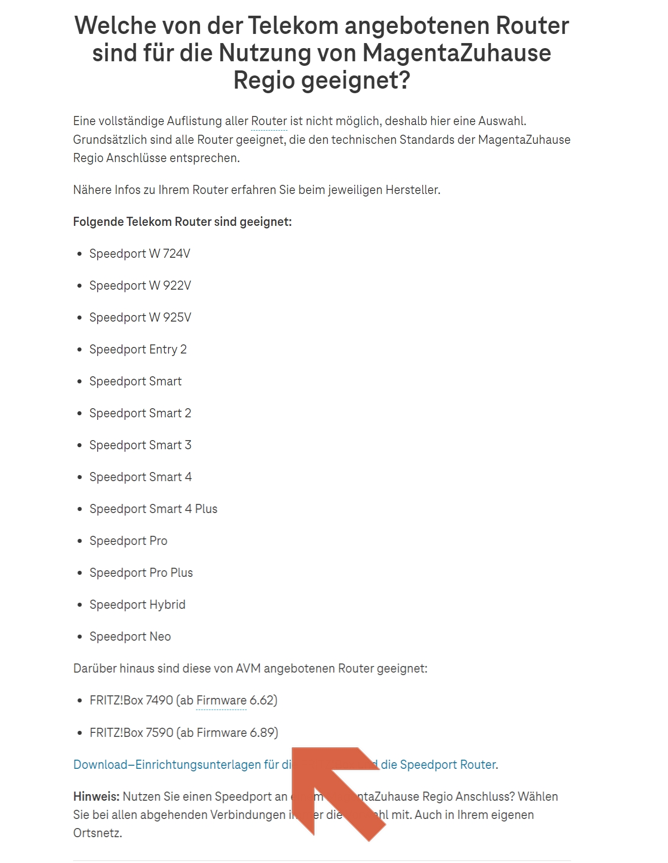

Ich habe keinen Regio-Anschluss, kann also nur bedingt weiterhelfen. Aber: die Anleitung der Telekom (s.u.) sieht auf den ersten Blick sehr hilfreich aus, auch schön bebildert und auch für FRITZ!Boxen. Daher: Alles nochmal zurücksetzen und penibel der Anleitung folgen. Viel Erfolg!

Goldsmith
Rear Admiral
- Dez. 2021
- 5.952
DLMttH
Admiral
- Apr. 2021
- 7.540
Ganz unten steht, eine vollständige Auflistung ist nicht möglich. Die 7530 funktioniert garantiert wie die 7590. Außerdem hat der TE eigentlich keine 7530, sondern eine 7530 AX, das müsste man dann ja auch unterscheiden...Goldsmith schrieb:dann würde der mit der 7530 nicht funktionieren?
Lotsenbruder
Lt. Commander Pro
- Jan. 2023
- 1.635
riversource
Captain
- Juli 2012
- 3.268
MagentaZuhause Regio funktioniert problemlos mit einer 7530 und auch mit einer 7530 AX.
