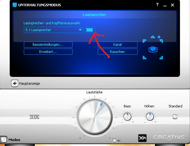

Sah die Konsole so aus? Wenn ja, dann war es die richtige :)

@ commodus: Dem muss ich leider zustimmen.
Wenn mich nicht allles täuscht, sollte die gesuchte genau die Konsole gewesen sein, die du gerade wieder deinstalliert hast.
Es gibt bei der X-Fi drei verschiedene Konsolen, die sich zwar im Aussehen leicht unterscheiden, aber grundsätzlich die gleichen Einstellungsmöglichkeiten aufweisen.
Vielleicht solltest du dich wirklich mal 'ne Stunde in Ruhe hinsetzen und per Google in das Thema einlesen, bevor du hier wenig sinnvoll durch die Gegend klickst und installierst...

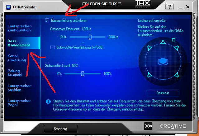

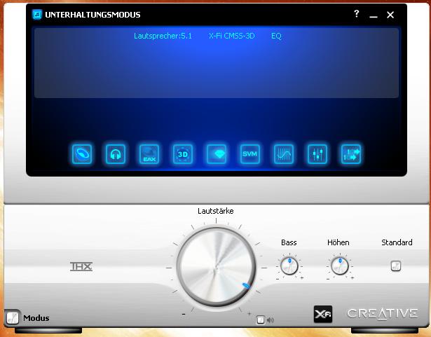

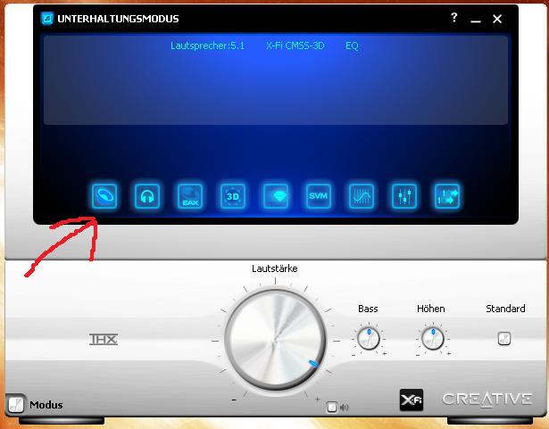

Hab das jetzt dann nochmal dargestellt
Ps. Mit "Modusumschaltung kannst du die verschiedenen Modi auswählen :p

ja, ich hatte die modusumschaltung nicht gesehen :D
so, hab das jetzt drauf, das mit dem bass eingestellt und ich hab bass...
nur hab ich das gefühl er ist irgendwie ni so krass wie vorher... aber auf alle fälle geht jetzt alles :)
DANKE!

Falls der Bass dir zu schwach ist: Subwoofer-Verstärkung aktivieren, das bringt ordentlich Power...
Ansonsten: Have Fun mit dem CEMPE, macht echt Laune!
Edit: Der fehlende Surround-Sound bei Musik kommt von der X-Fi. Da musst du den Stereo-Upmix aktivieren. (Hauptanzeige -> CMSS-3D)

Vergiss nicht den Subwoofer auf 120Hz einzustellen. wie man bei Bild 3 von #108 sieht.
