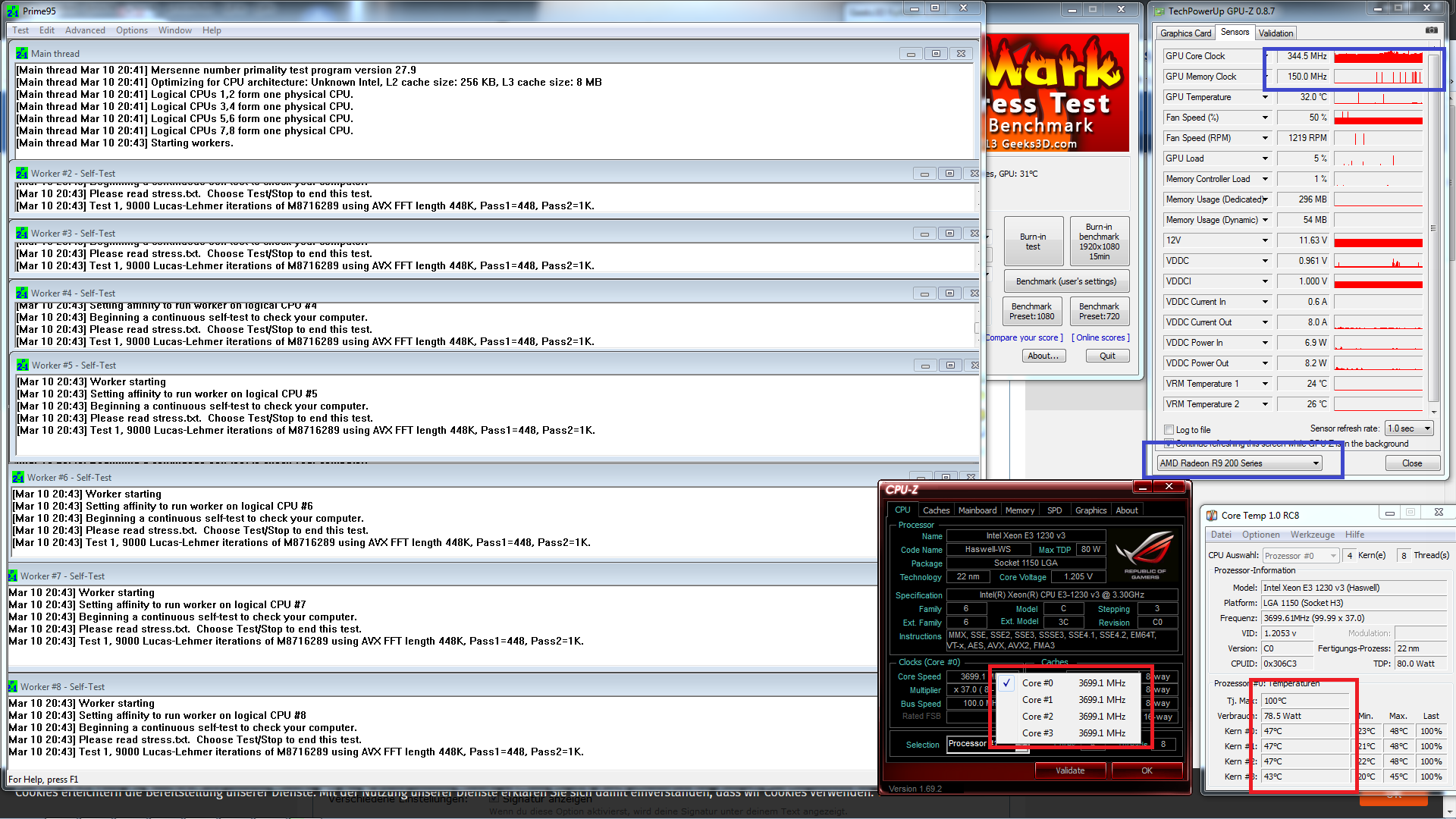

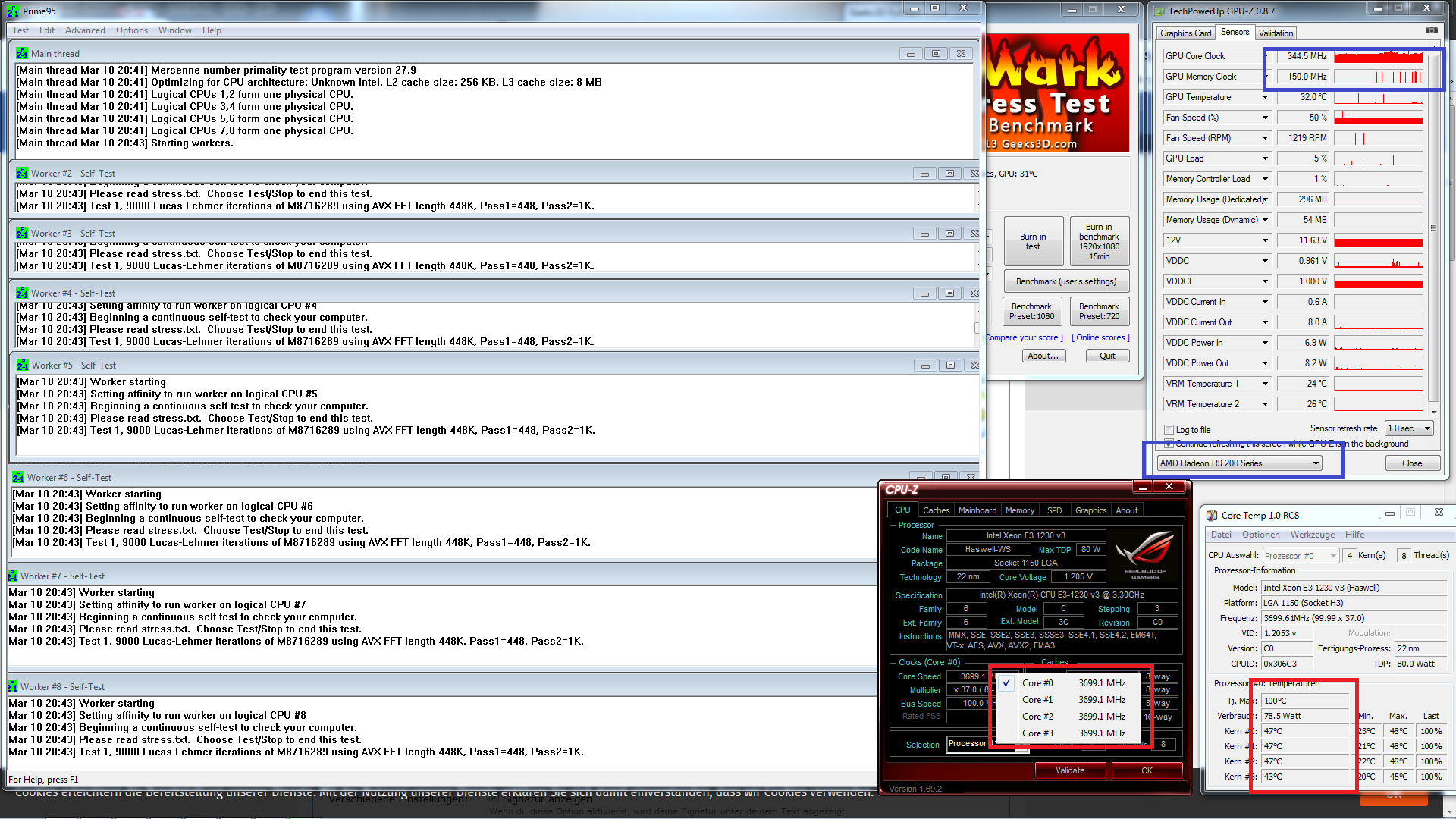

Ich hab Prime 95 angeschmiessen und laut HWinfo64 wird der Takt gehalten. Hab zur sicherheit einen extra lüfter auf die nb gerichtet.
Hat leider den fps nicht nicht weitergeholfen
aber trotzdem danke

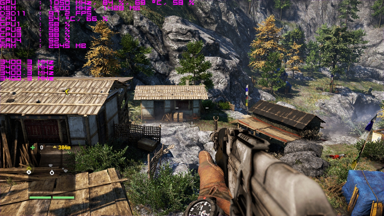

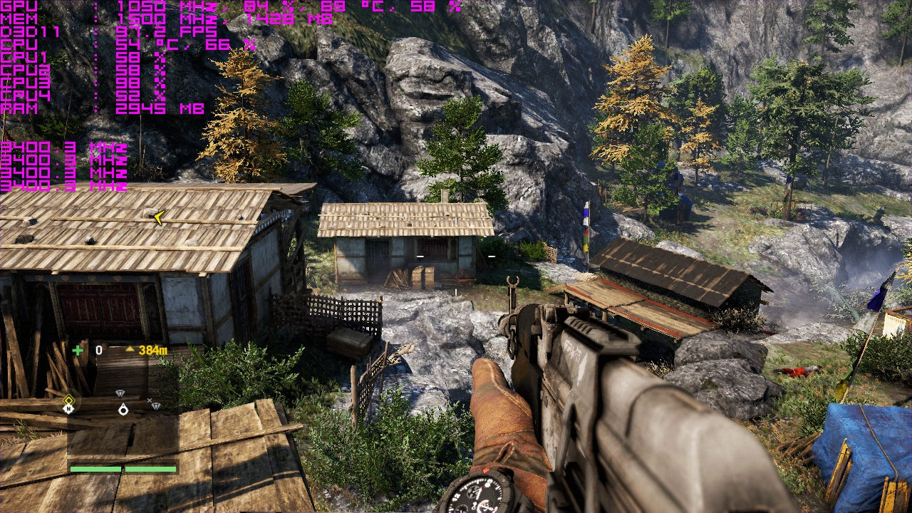

Ich würde dir empfehlen, das ganze mal ingame zu testen. Prime 95 belastet nur die CPU, kann reichen wenn der Takt gehalten wird ... kommt aber noch die Abwärme der Grafikkarte dazu, könnte es schon zuviel werden.
Am besten mal 1-2 Screenshots vom Afterburner ingame Overlay, wo man die Auslastungen und Taktraten sieht, dann kann man das Problem auch eingrenzen. Evtl. taktet die GPu ja auch nciht hoch etc. ... sieht man alles so.
... so sollte das etwa aussehen
mfg
mfg

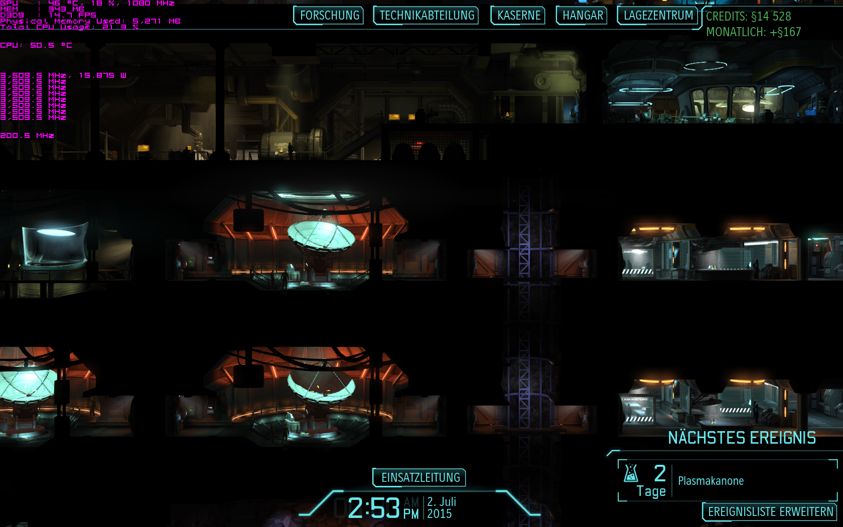

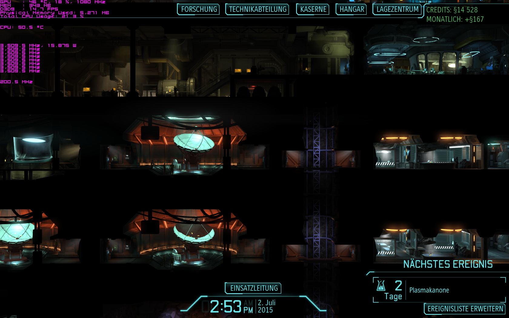

Also es hängt irgendwo an der CPU, die GPU dümpelt bei 18% rum.
schau mal, wie die Auslastung der einzelnen Module/Cores ist. Die gesamte CPU Last ist absolut ohne Aussagekraft, ein CPU Limit kann auch bei wenigen Prozent vorliegen.
Edit: @kfk: das müsste Xcom Enemy Unknown sein.

Phuu, welches Spiel ist das ? Die Grafikkarte langweilt sich zumindest Total. So sieht das erstmal nach nem CPU Limit aus ... Kenn das Spiel nicht also KA was der FX da zu leisten im Stande sein sollte ...

Dein Screenshot sieht gut aus, man kann fast behaupten dass sich das System langweilt.
